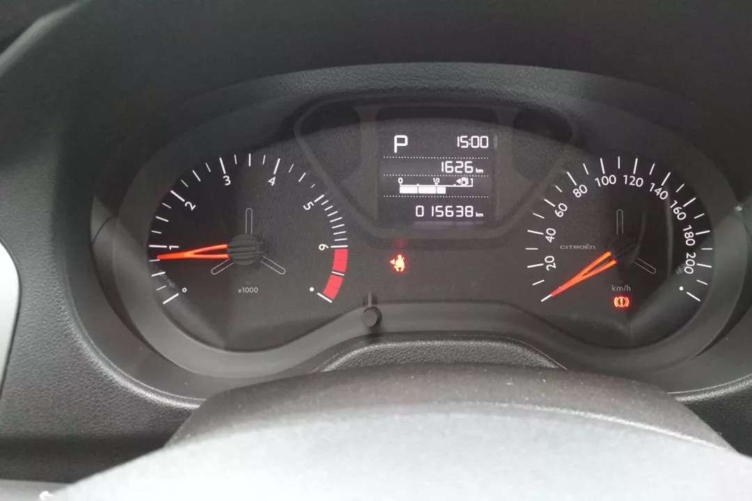

按规定是一万五千公里就要把二保做了,我这超了几百公里。无所谓,这点都不行了,那小爱在我心目中那就真的是不行了。
不过师傅还是提醒 ,最好不要超。下次,我尽量

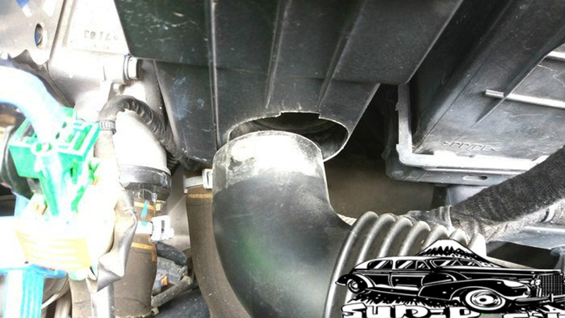

抓住管子向右旋转约15度拉出接头
拉出的回气管

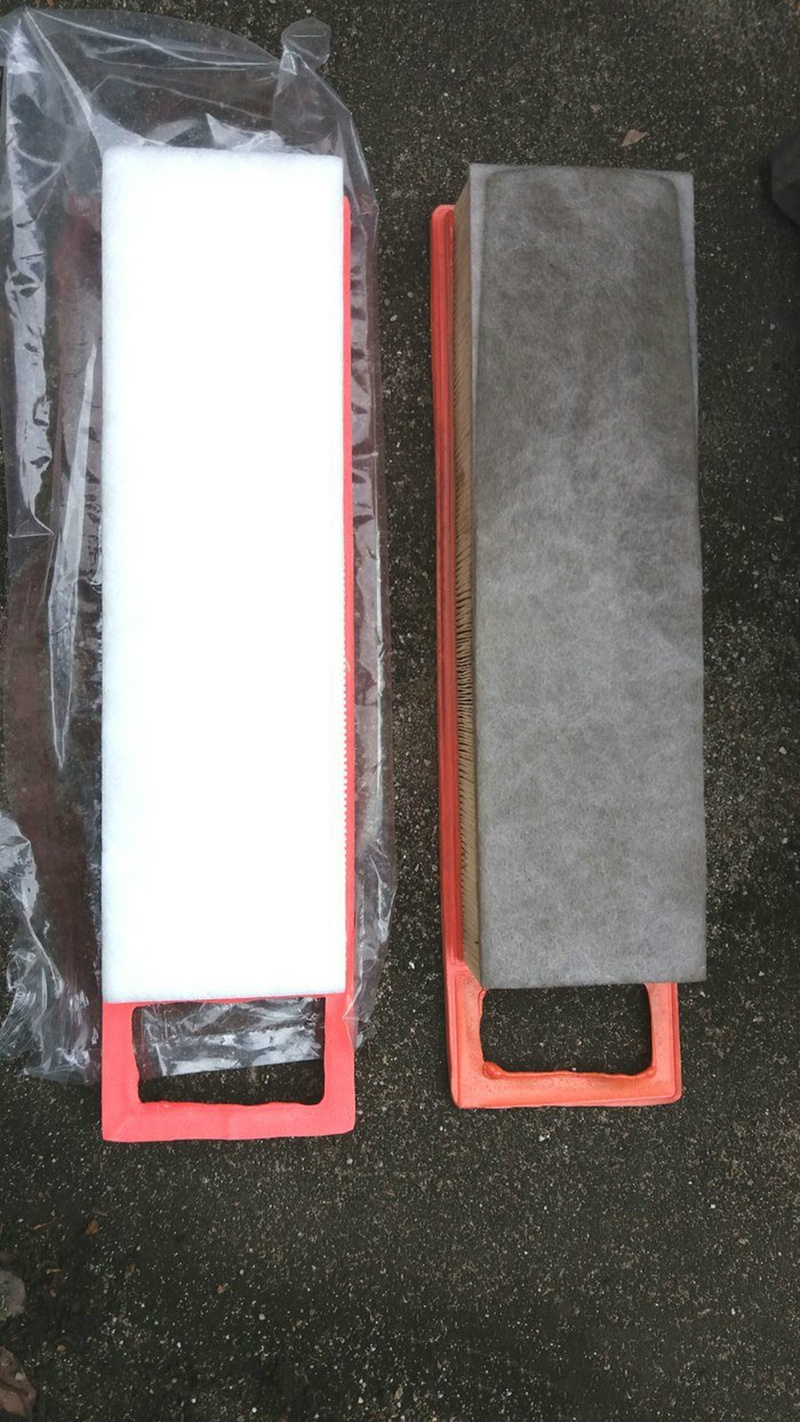

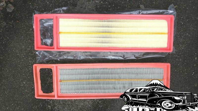

新旧对比,原来它们也是一个色。所以不吹啥呀 ,直接换了得

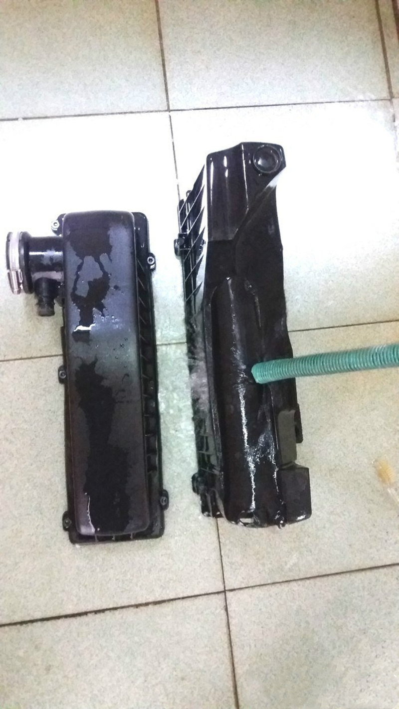

壳子抹也是抹不干净了,上水冲
