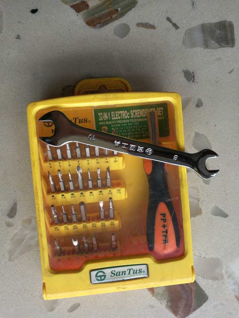

 工具一套,以前玩玩具用的

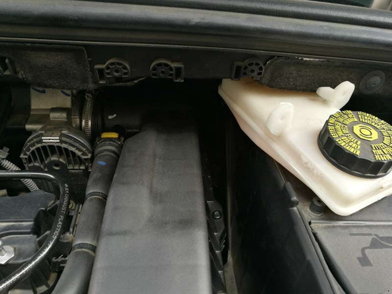

拆这个空滤也不是个小工程,要拆一大坨
刹车油壶壶都要撇一边去

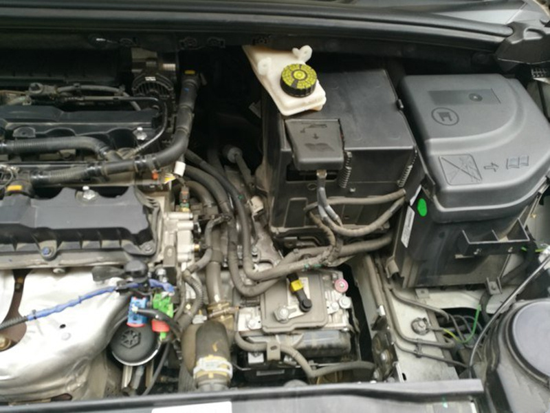

拆了好大一阵才拆下来
本来还想拆节气阀的看看有没积炭顺便看看结构,但这位子看着头都大了,放弃了,留给以后专业的师傅来操作吧

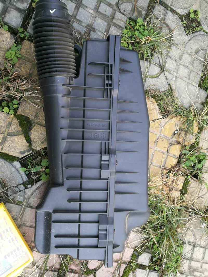

新旧对比一下,旧的还真的是脏。一个空气滤也才45块,让发动机呼吸一下新鲜空气,何乐而不为
盒子里面也有灰
直接拿水洗了,如此粗暴的操作敢问还有没有第二银
洗干净了肯定还要晾干的,有水可不是开玩笑的
