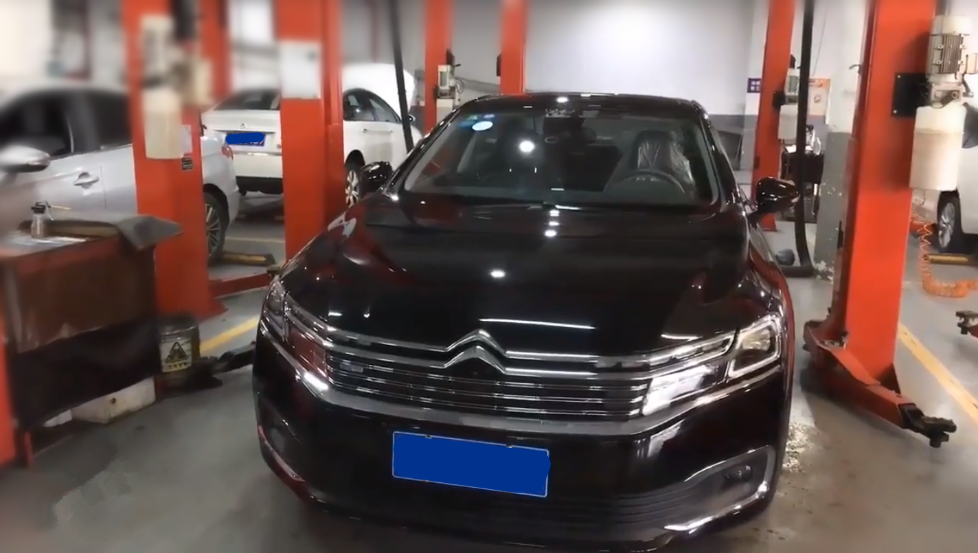

是它是它就是它,本人的座驾大6子(为押韵,“子”这个字请跟我念Z-ā,Z ā Zā。。。)
前面怎么来的,怎么哈啦的,怎么预检的,怎么带套的。。。等等咱就不细唠了。师傅请上车吧您嘞。

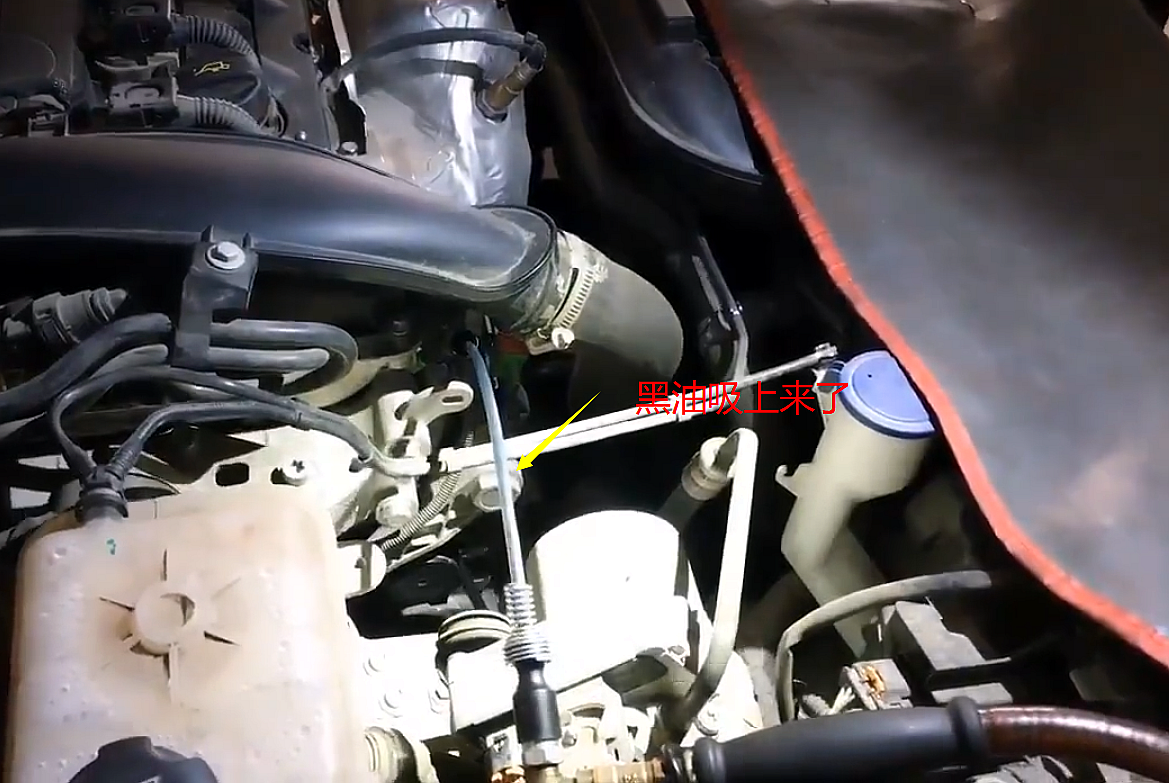

平时我们检查机油位,就是拖出来擦干净了,插进去2-3S之后再拔出来看量

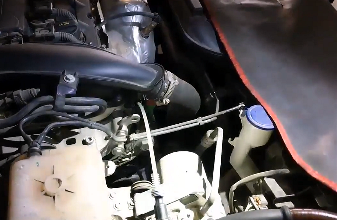

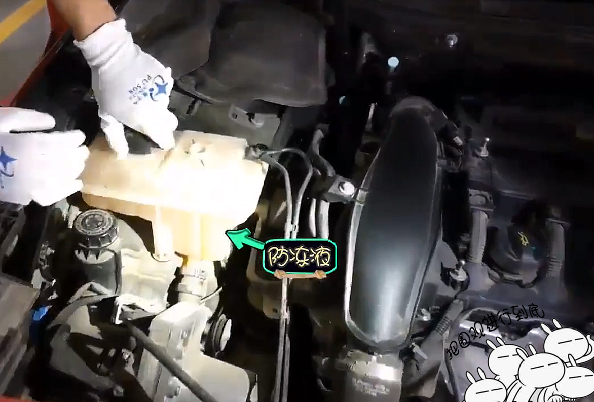

防冻液看到是有点少了

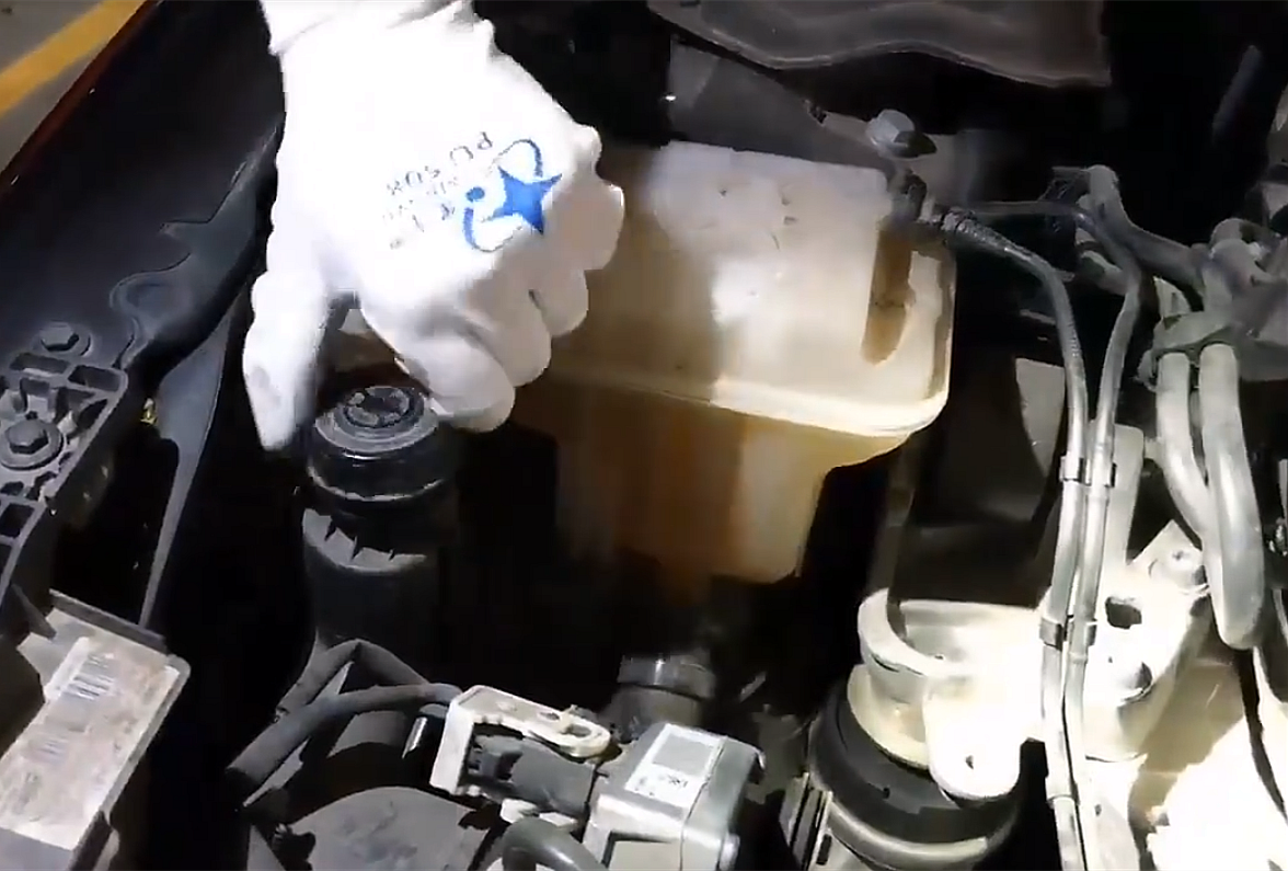

助力转向油
也有H和L刻度的,量足

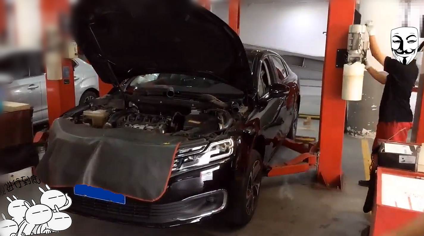

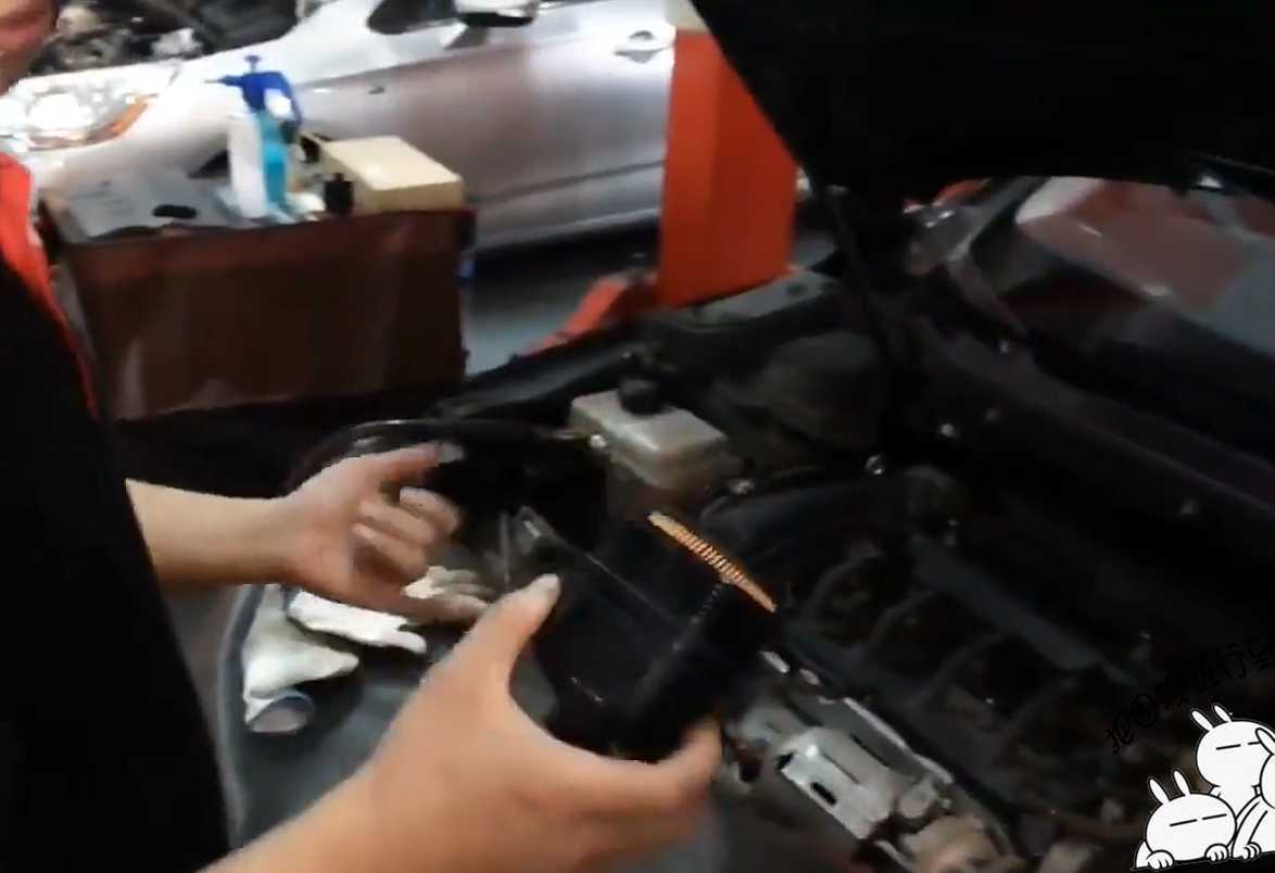

拆了一阵才露出看到,圈住的机滤。首保要换的就是机油和机滤。看到机滤了,但先不拆,就等个十五分钟再来拆。等的这过程中,还有很多事要干,检查必须到位了

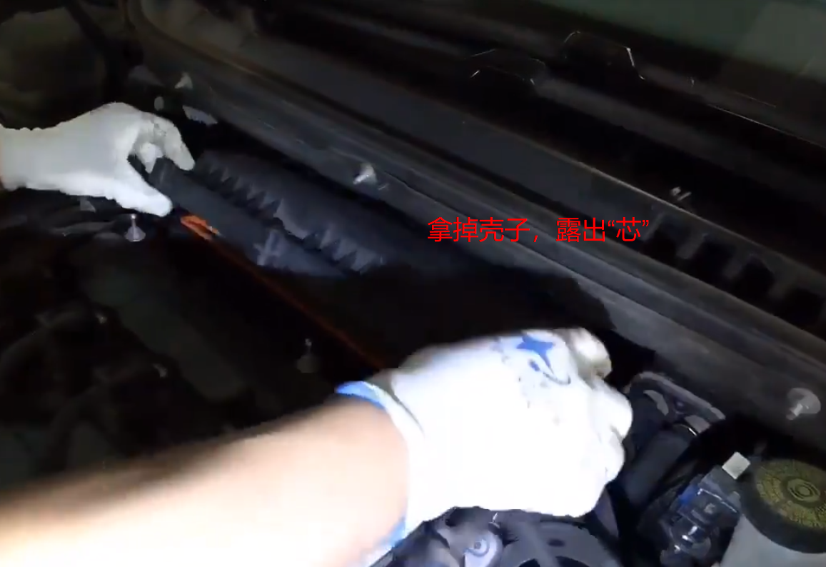

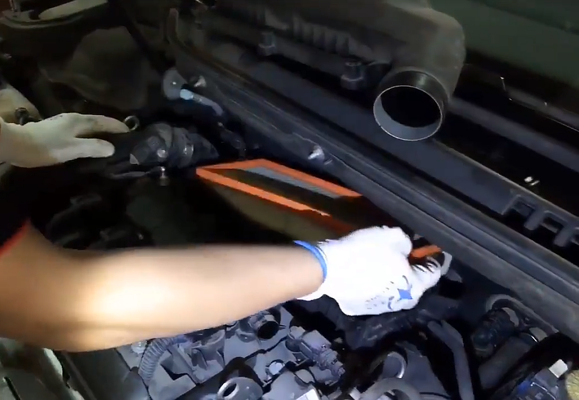

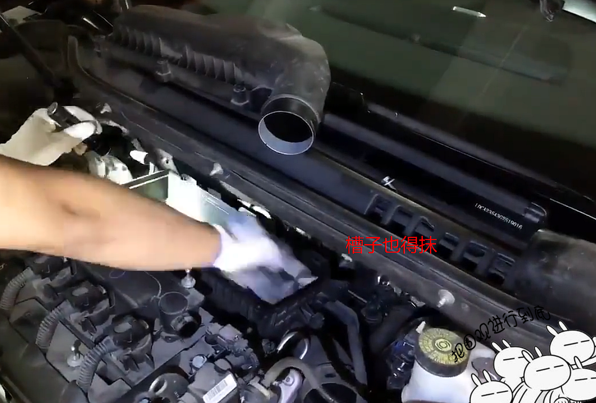

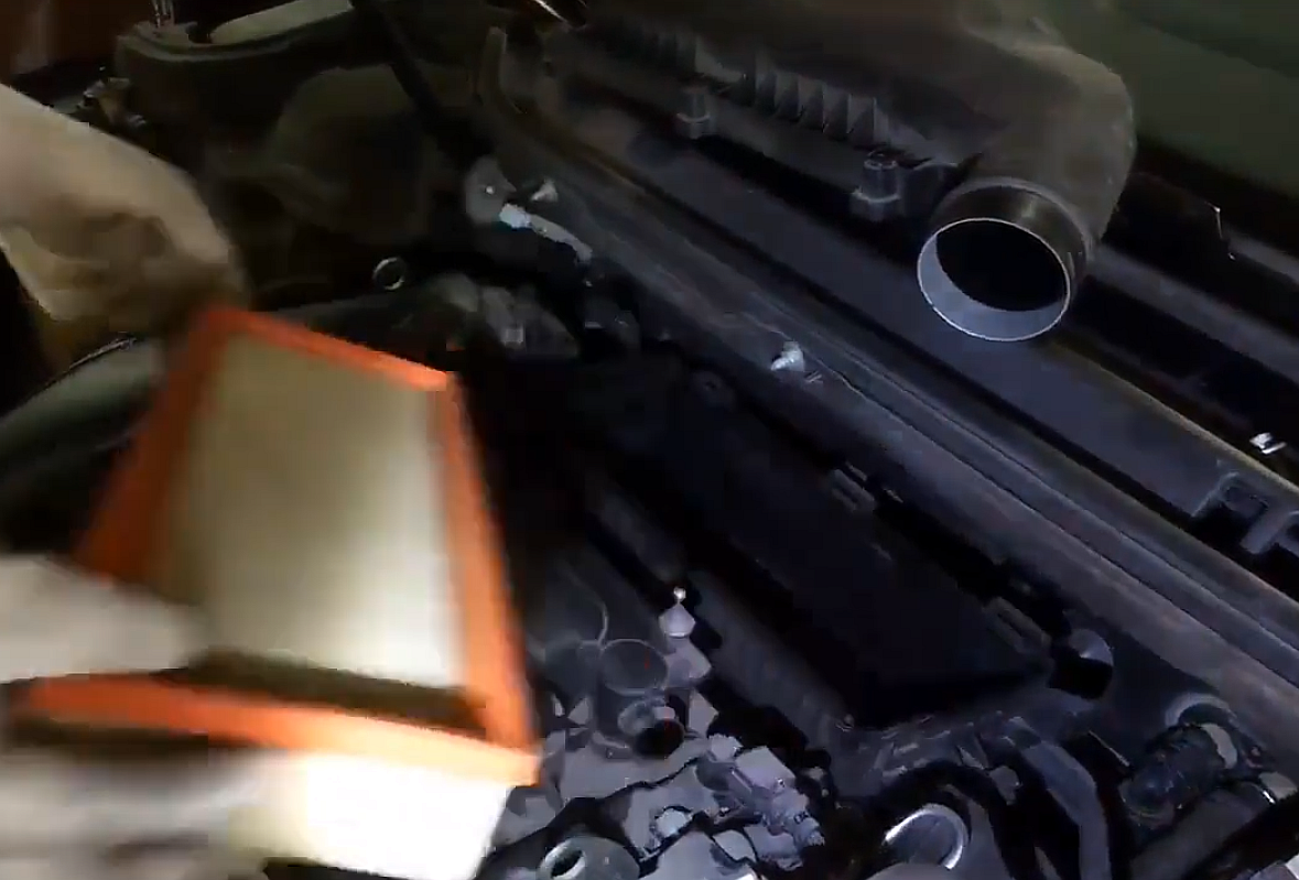

拆空滤出来检查、该换的换,该吹灰的吹灰
掏出来了

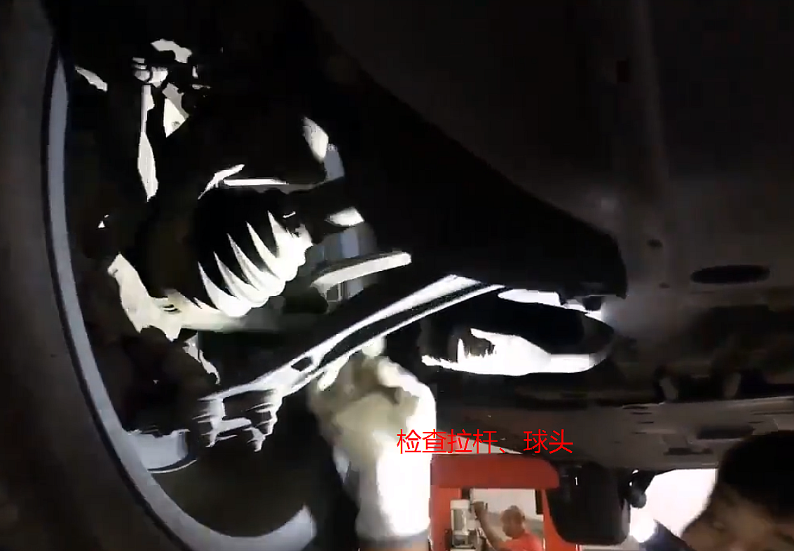

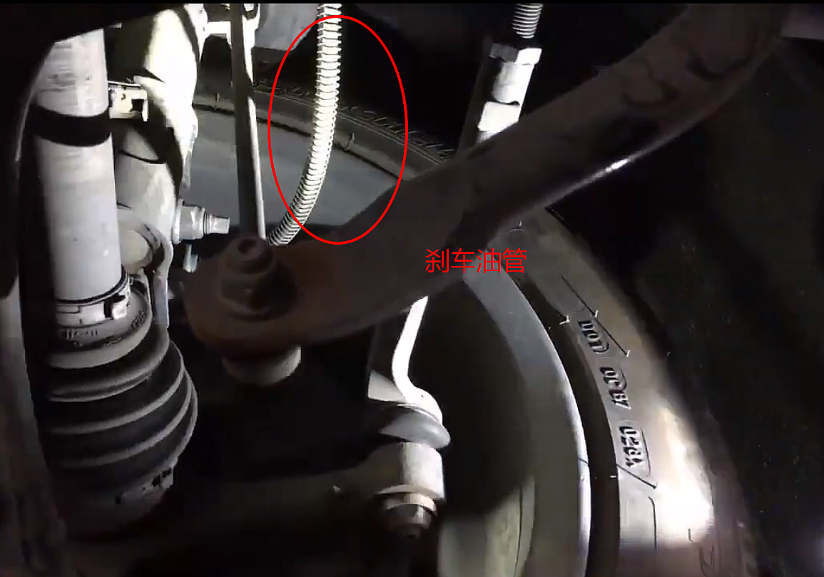

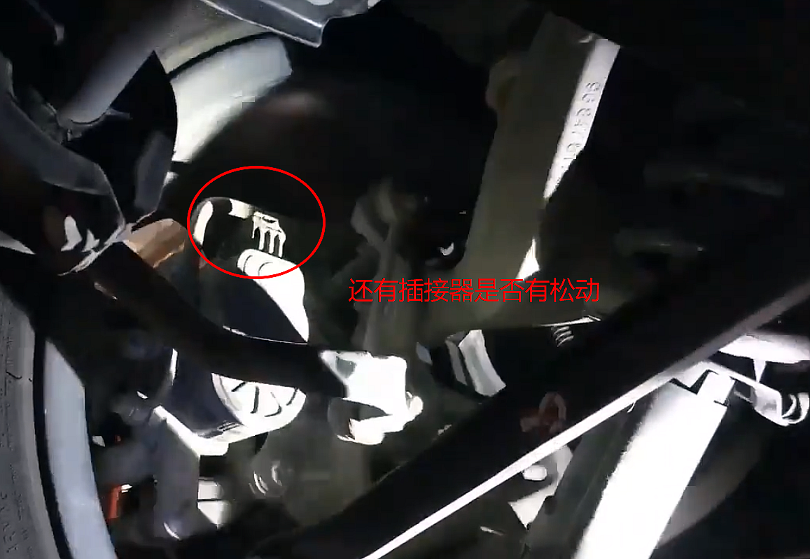

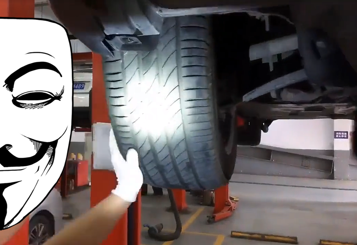

接下来,把车升起来,检查“底”这一块,包括轮胎。先转一圈,检查有没有偏磨这些
清石了,还要手触、眼看有没有鼓包现象

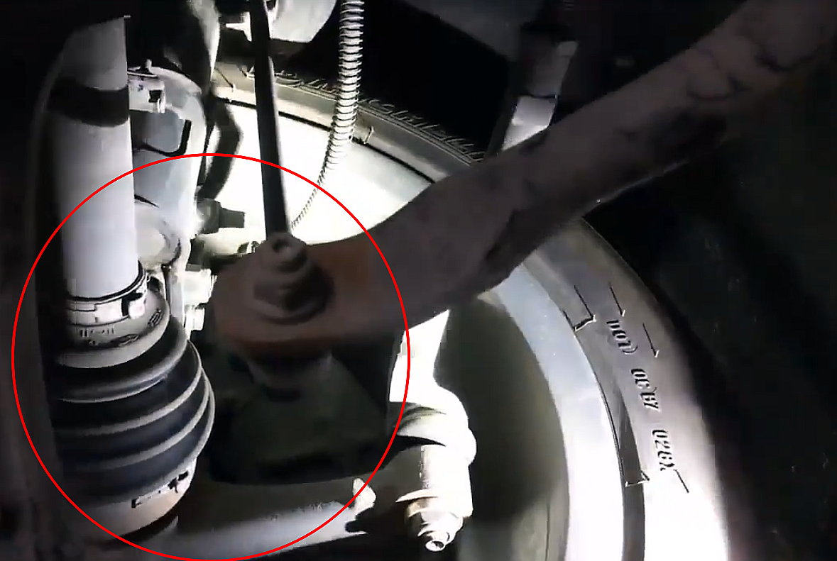

内侧也要检查,一看就看到一处伤

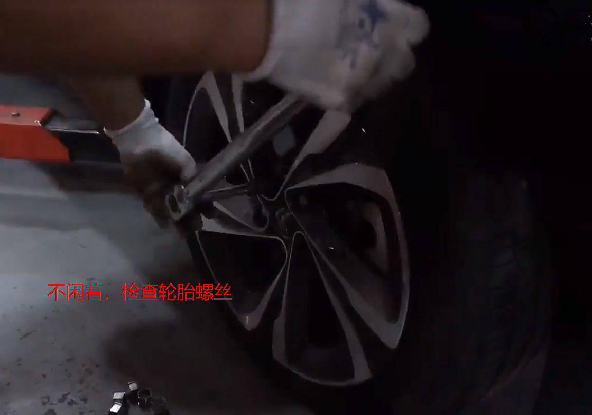

怕我们把大6子当坦克开,钢圈有没有被搞变形也是要检查的

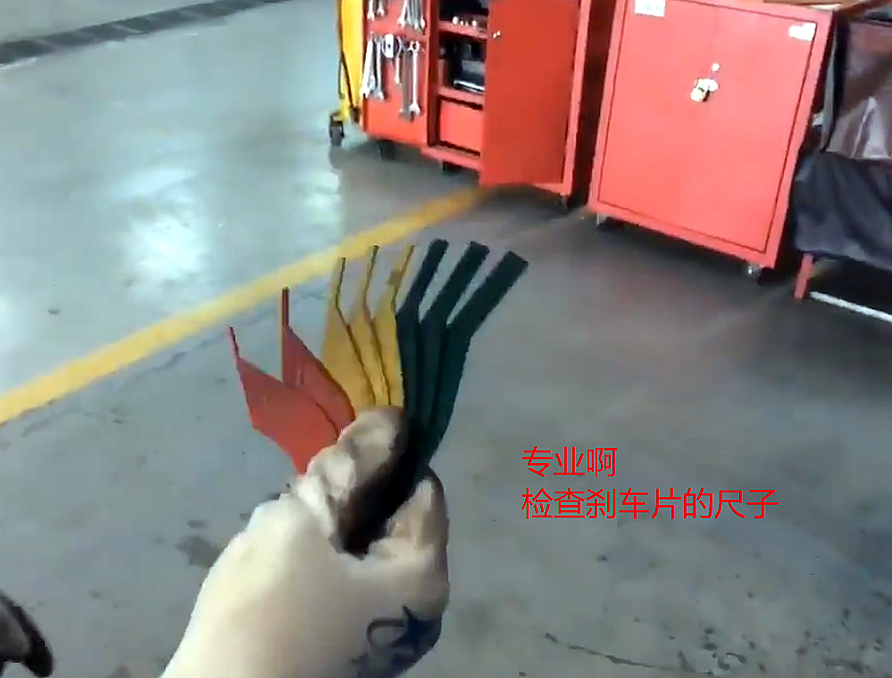

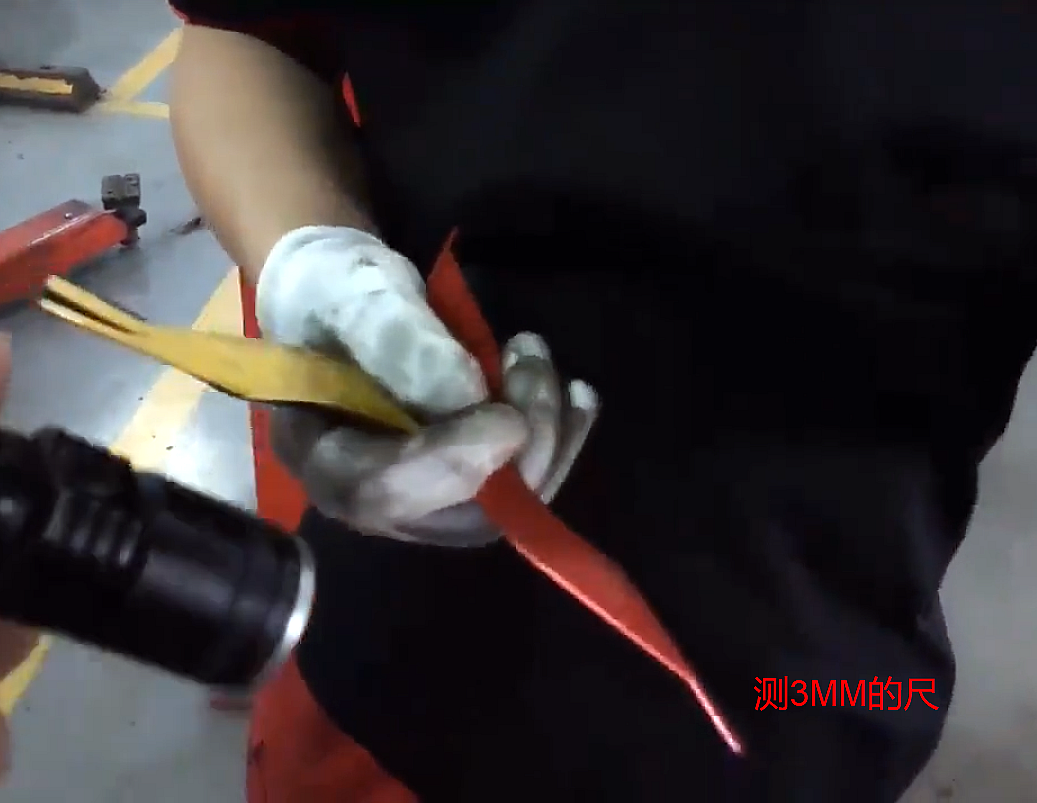

要检查刹车系统了,刹车片首当其冲。其实也不是哈,前面已经看过刹车油了
掏出一块厚的,果然~

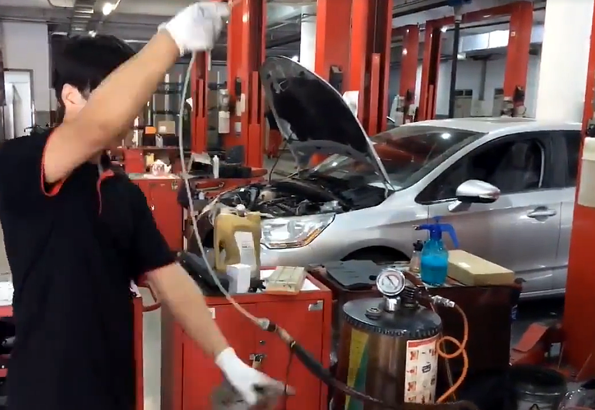

车车放下来,我们要抽机油了
插下去,一会儿就听到喝可乐的声音了
那边抽机油,这边不闲着

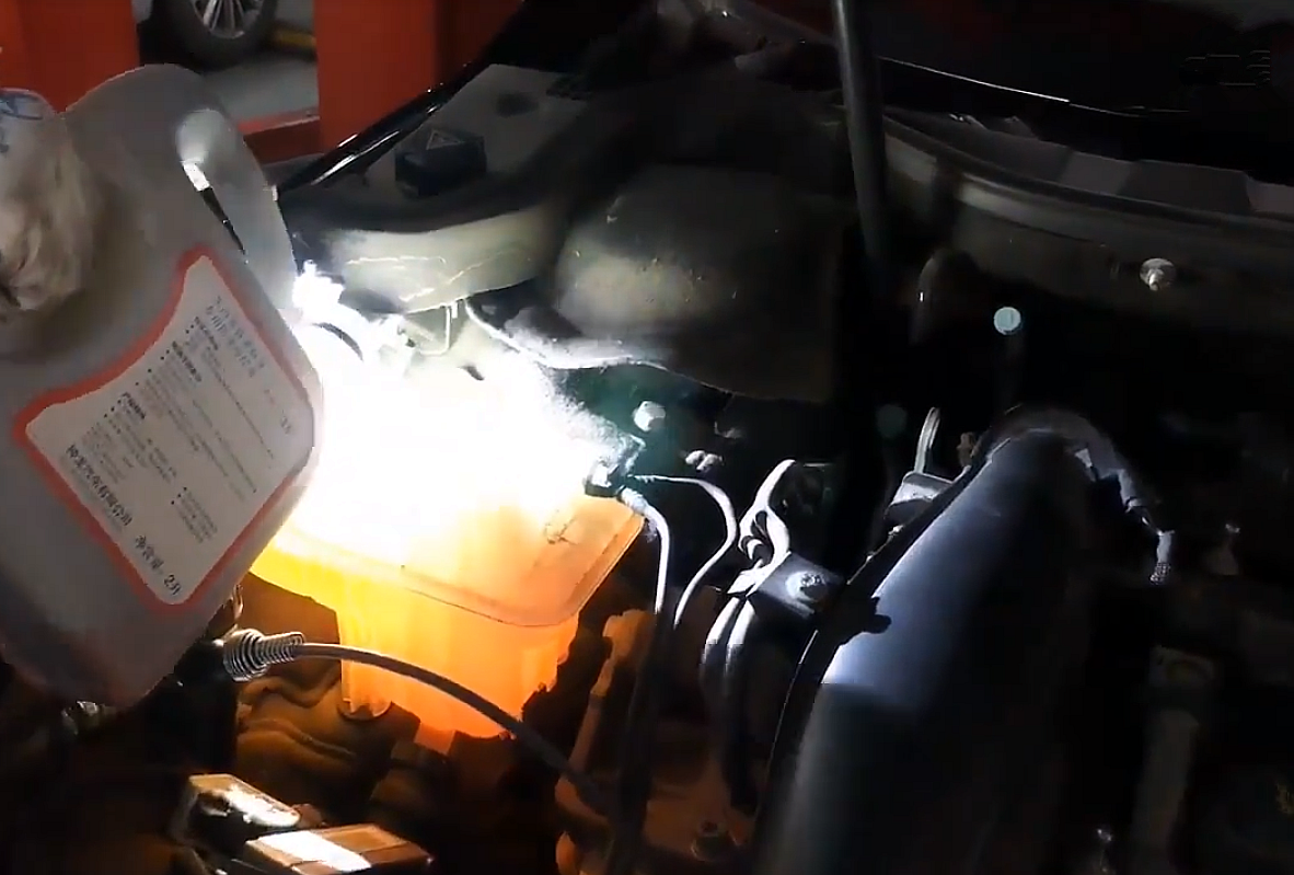

还要加防冻液
取机滤

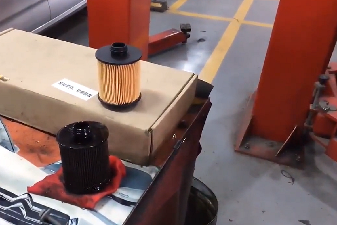

新旧对比

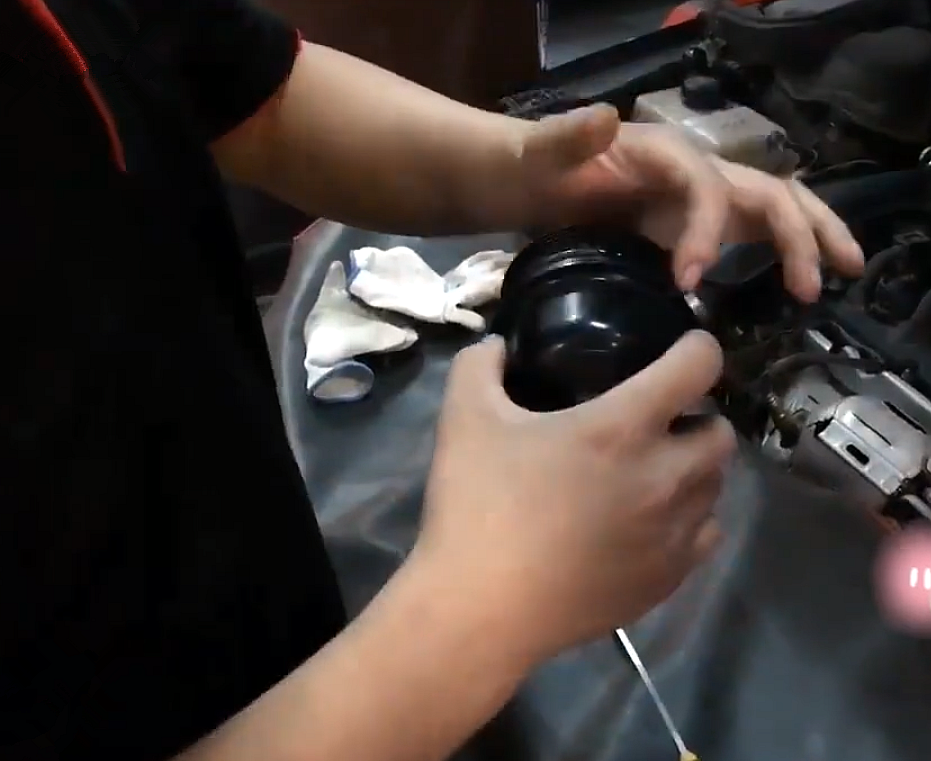

把壳子也做了清洁,把新机滤装进去
胶圈必须换掉,这是拆一次必须换一次的,拧上去之前还得抹了油,保证拧紧。不换胶圈不抹油,极有可能就会出现渗油的现象,师傅是这样说的

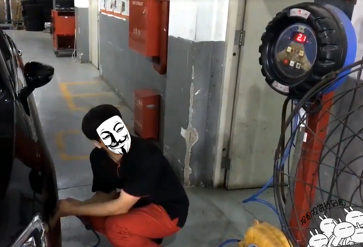

来,先进仪器测胎压,测出来每个都昌2.1,极其不足,通通加到2.5。这个仪器先进就是,要测出来胎压之后,马上就进行调整,多了就放少了就加,加到2.5就不会有动作了
胎压调整完,车是带有胎压监测的,还要进到车内初始化一下
