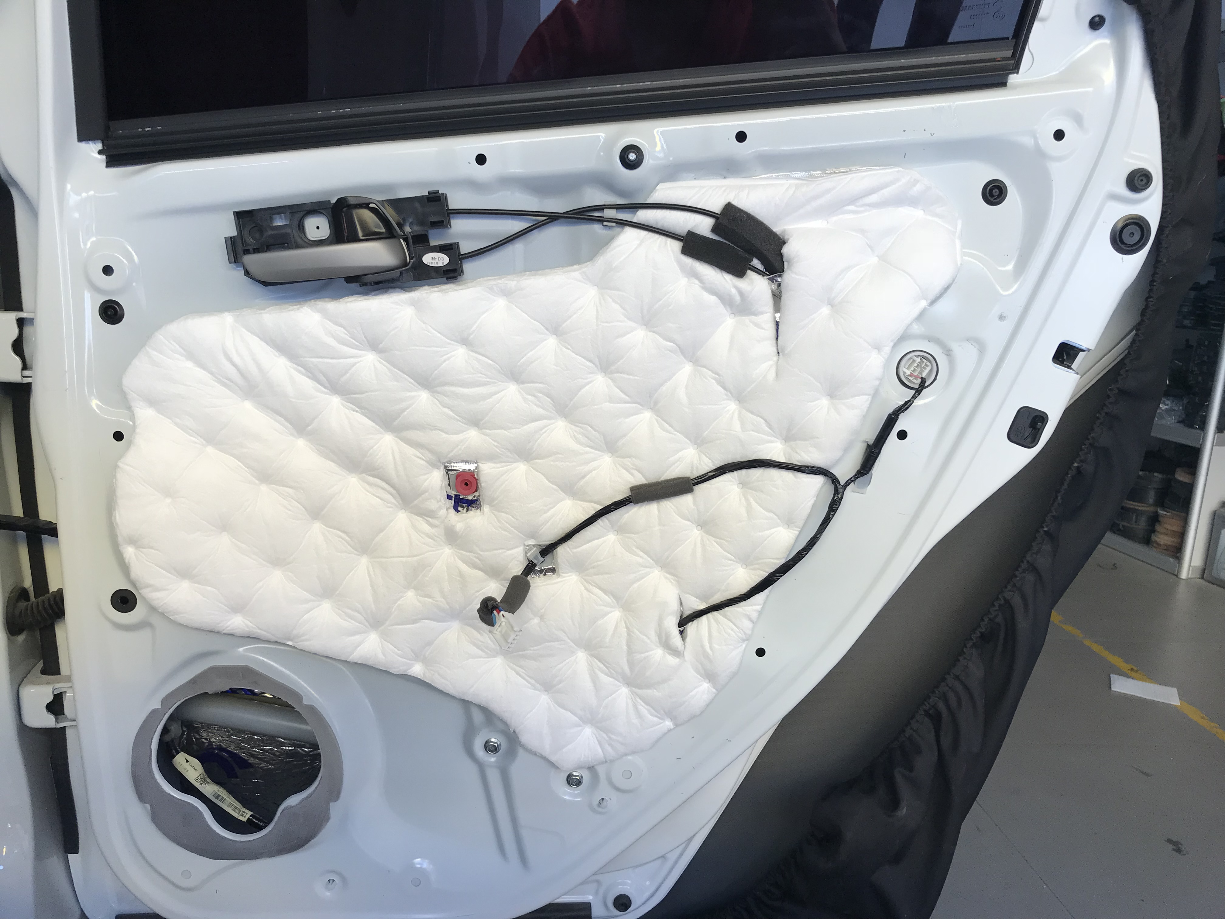

门板的第二层隔音,贴上止震板并使用专用工具压紧进行密封处理,使整个门腔形成音箱,让安装在车门的喇叭的中低频性能发挥得更好,并且还具有防尘防水作用。
门板的第三层隔音,贴上温莎吸音棉进行进一步吸收杂音,使外界的噪音通过这层材料消除了不少并提升音响的效果

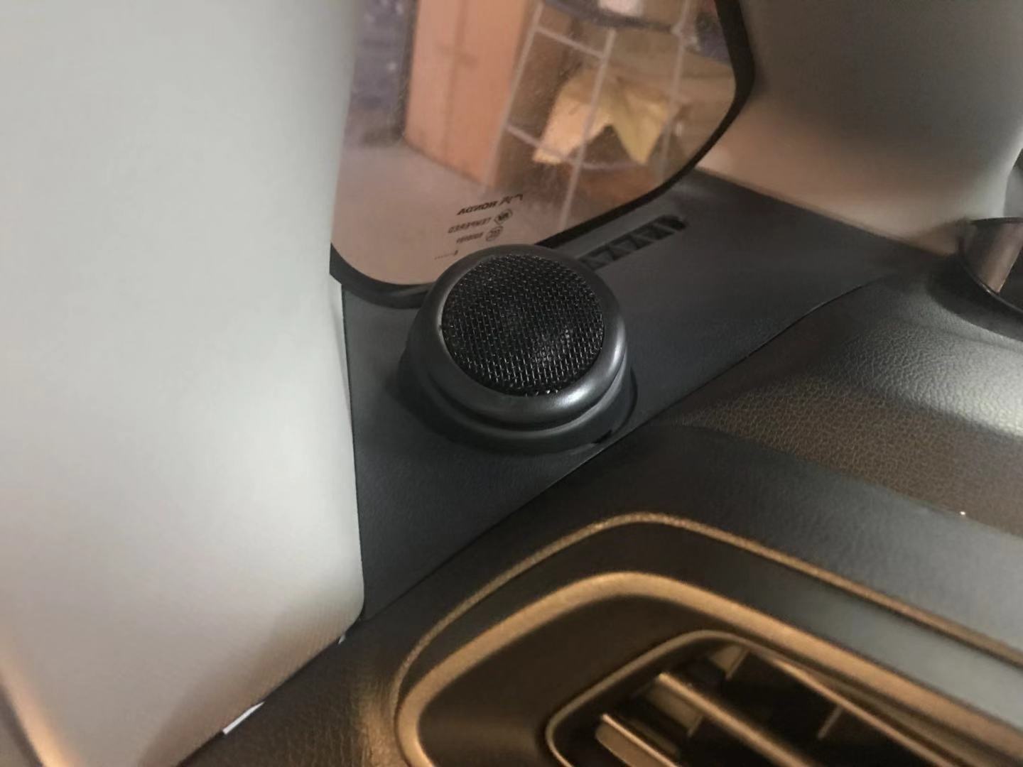

前声场高音:由于原车没有高音位置,为了高音更好的定位,把高音装在仪表台上面(后加装的饰板)

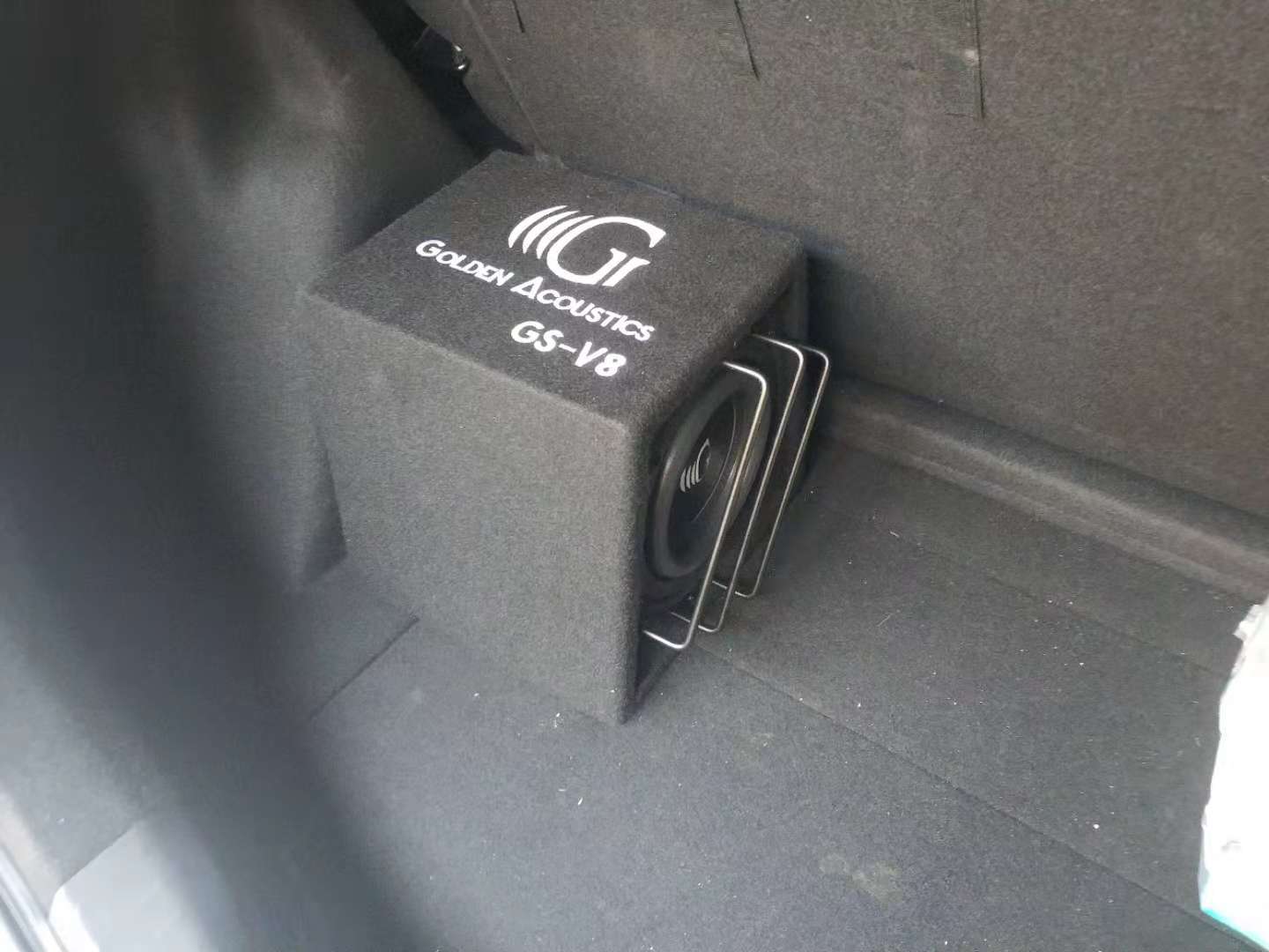

低音炮:黄金声学GE-W84八寸双音圈低音炮安装在尾箱,别看它个子小,但它拥有大大的能量,炸鸡都可以满足你。
