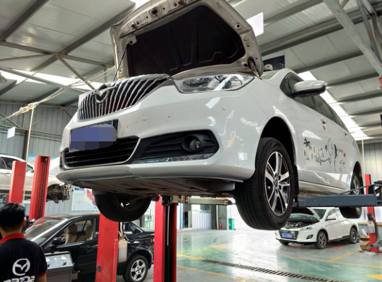

里程继续增加,小七已经六万三千公里了,按照计划,正好回山东,去4S店做大保养了,为了后续用车的顺利,你养护的好,车子毛病就少!

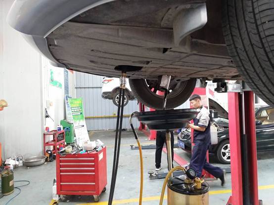

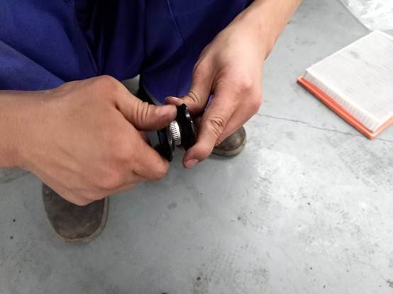

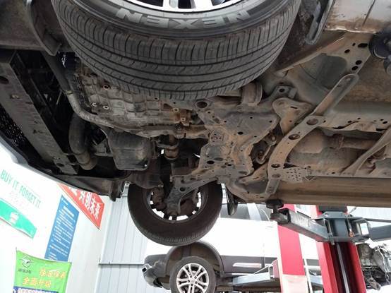

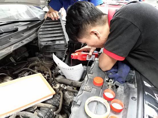

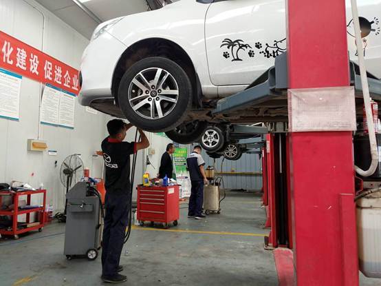

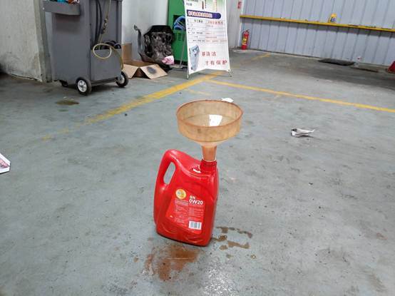

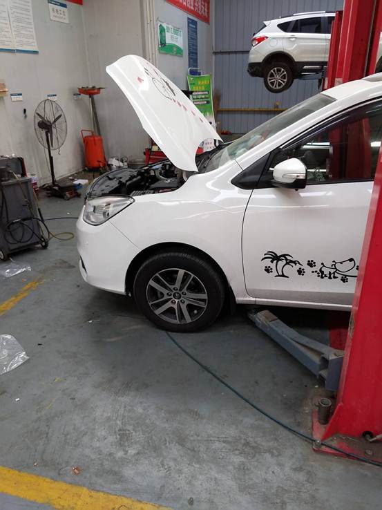

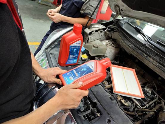

先简单说下本次保养的内容,本次大保养,常规小保养换机油,机滤,空气滤芯!这次保养4S新上了自动更换机油的设备,我也试了试,机油换的真干净,麻烦事5L机油不够了!哈哈!得5.5L—6L机油!

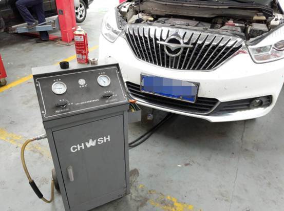

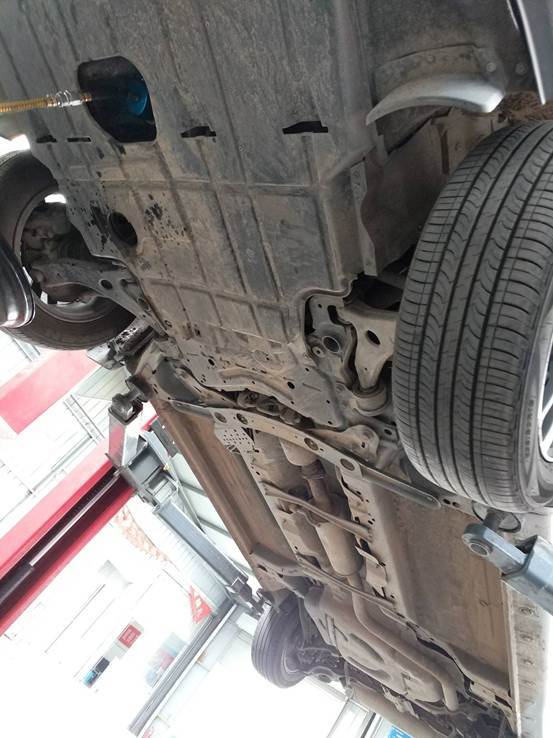

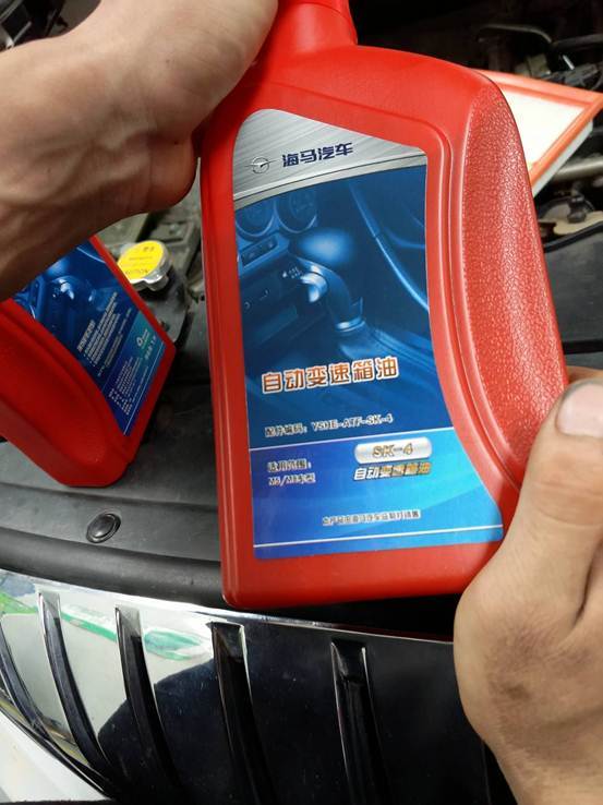

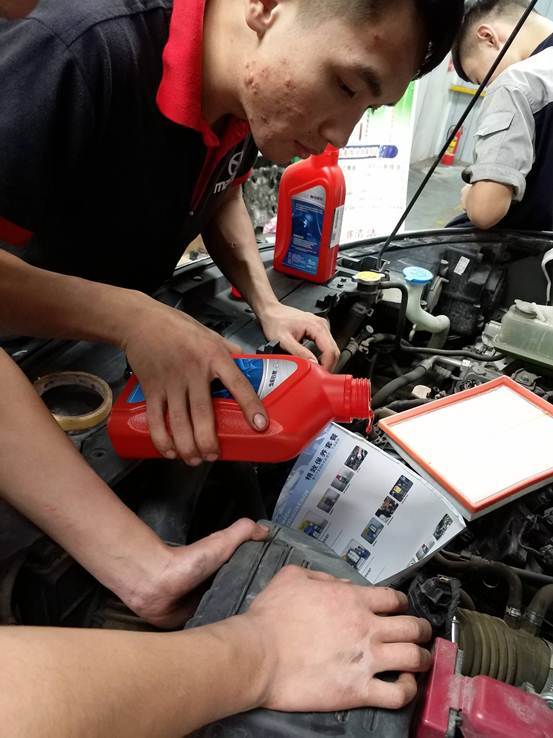

还增加了更换自动挡变速箱油,按照手册你需要6万公里一换(当然类似于我这样的工况,也可以10万公里一换),后续也说下自动挡变速箱油的更换!自动挡变速箱油如果用机器换,比较彻底,需要8L左右(手册显示大概7.8L),我这边没有相关的设备,所以只能手动更换,根据数量,手动更换大概需要3.5L左右!也可以了!计划到12万公里的时候彻底更换下!

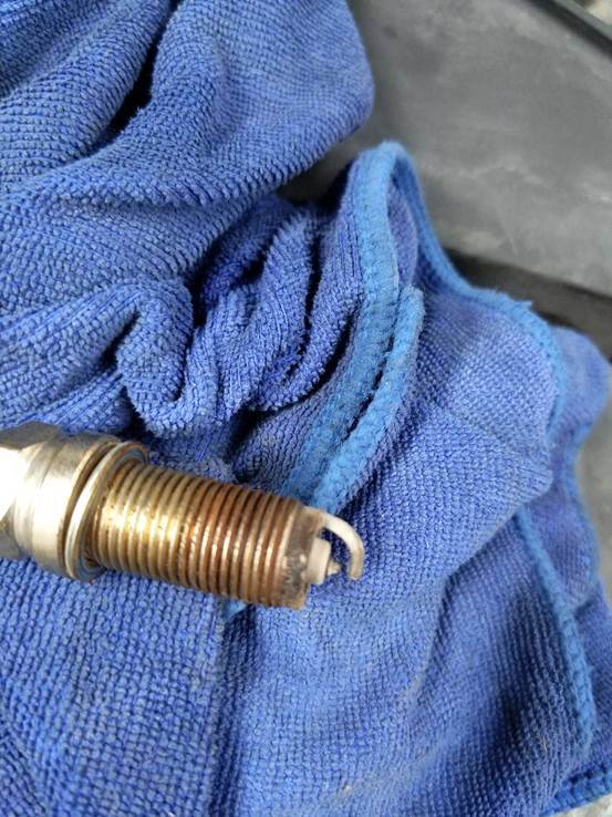

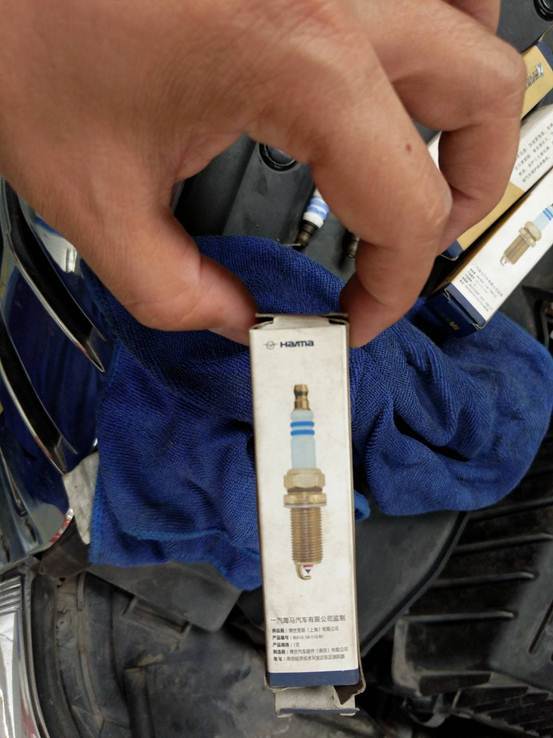

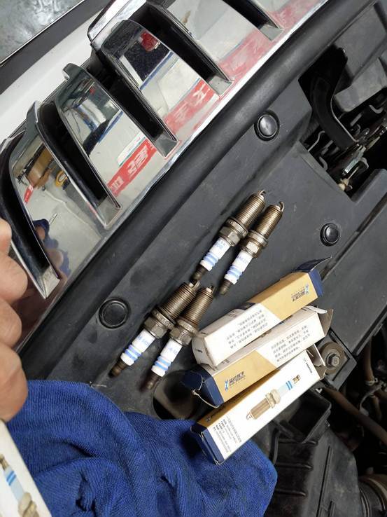

更换火花塞!6万公里要更换火花塞了!还是原厂的,从实际的更换效果来看,还是有必要的,当然对于我这种开车爱惜的人来说,这个火花塞也可以晚2万公里更换!既然来了,一起换了吧!
好了保养完毕,说下保养的费用:其中嘉实多磁护5L大约520元,自动挡变速箱油3.5L左右360元,(1L装,每L大约90元),火花塞4个每个80元,320元,其他的小件加工时费一共合计1300元!
