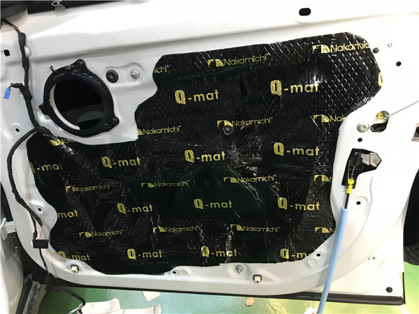

施工过程——四门隔音处理
隔音是改装音响的基础啦,它的作用我也不说太多了,简而言之就是可以减少喇叭和车门的共振,让喇叭音效达到更佳的效果。

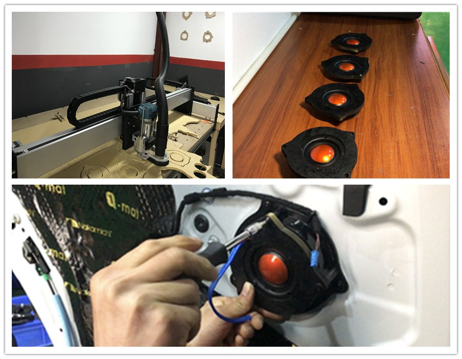

因为JBL的这款STADIUM GTO20M中音喇叭和原厂喇叭的外形不一样。所以在安装喇叭的时候,改装师傅们加装了一个木质的垫圈,这样就可以达到改装音响和原车的完美契合。另外,不得不说这个木质垫圈的制作确实精良,很赞!

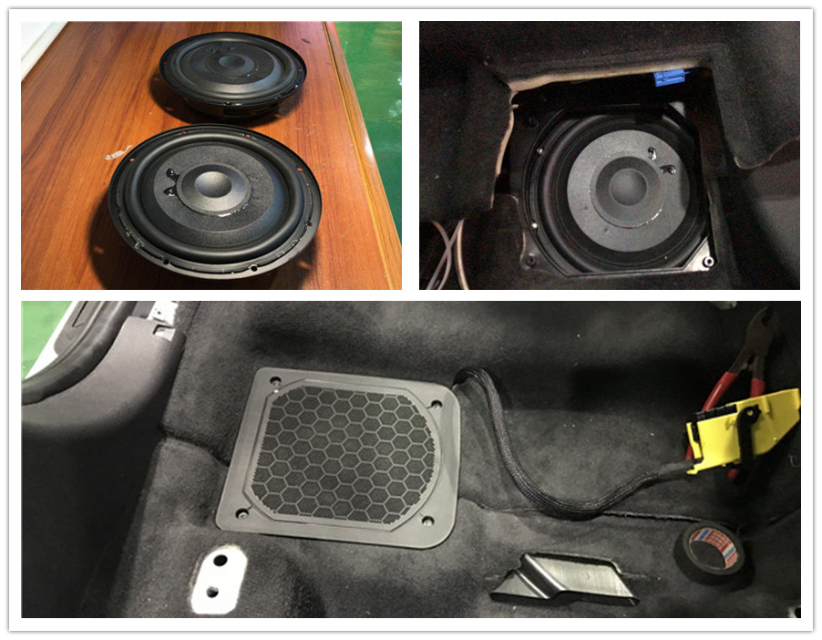

X1原车有两个低音喇叭,喇叭的位置在座位底下。由于我这次选的是BassPro SL低音炮,所以就要把外壳拆掉,看着有点可惜。不过好在是这种埋入式安装,不占车内空间,音质也不受音响。这里说句题外话,我这个改完以后大概有几天,店里的师傅联系我说,JBL现在专门为宝马车型推出了一款低音喇叭,直接适配,原位替换安装。所以,以后要改装的车友有福了,不用像我这样拆低音炮的外壳了!
所以安装完以后,师傅们用相位仪进行检测,确定所有喇叭都是正向发出声音,如有反向,则会造成中低频丢失,非常难听。
