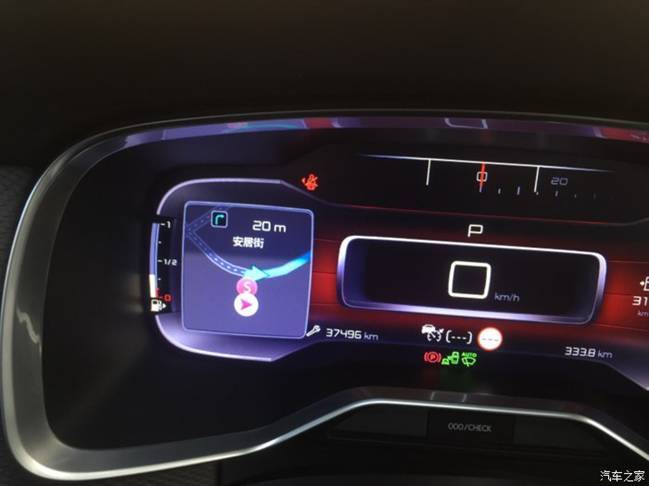

肯定有人提出用Carplay就可以了,的确可以,但是需要有苹果手机,12.0版本,且连接数据线,最重要的小显示屏不会弹出拐弯信息,这是雪铁龙特有的功能,必须要点个赞。

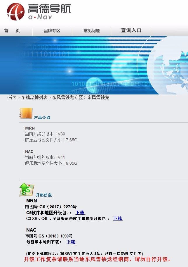

一、下载http://ippcdown.autonavi.com/activation/066/nac/41/SWL-DPCANAC.zip (此版本是V41版本,2018.5月份的地图)

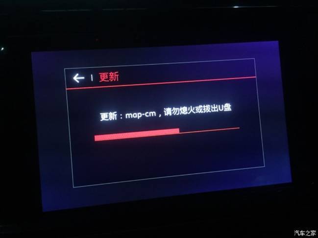

四、将车点火,优盘插入中控台下USB,(会先提示无媒体文件,无视,点确定即可)耐心等待一会儿,系统会自动提示地图更新,点击更新,然后耐心等待更新完成即可,整个过程预计20-30分钟。

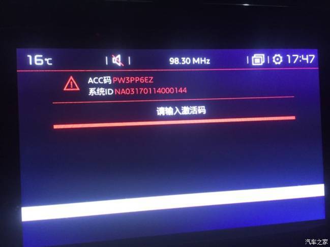

注意:地图需要重新激活与车辆第一次在4S店获取的激活码有关。
车架号、设备码以及地图版本,三者任何一者发生变化激活码将会失效。
激活码可以低版本地图兼容。

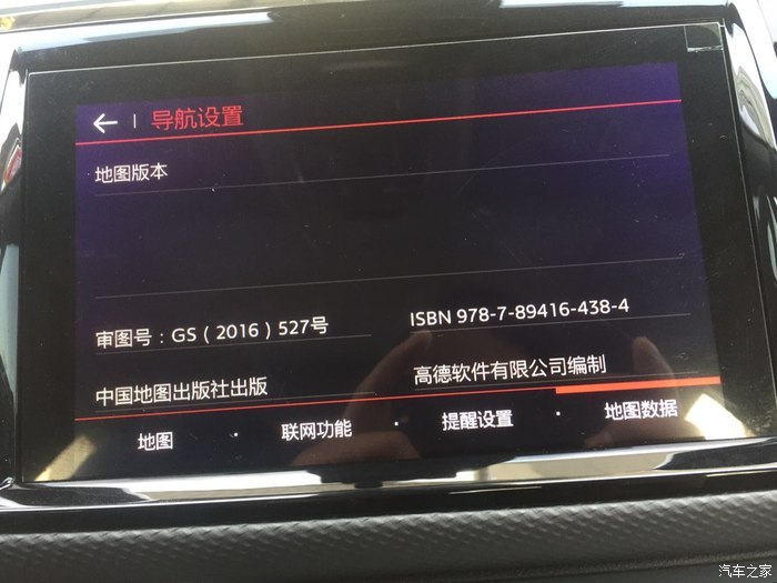

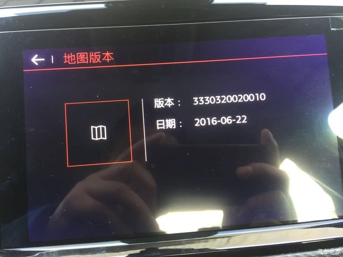

原车老版本
很多新路没有,很不方便,输入法也是垃圾。2016-6-22 ,买车来没有升级过!因为不懂怎么升级。
就是这个网站。车
车载导航专区
东风雪铁龙专区
目前这个还没有人能破解,不知道有没有这样的大神给我们带来福音。找4S店,回复必须到店内升级,升级价格360-800元不等(店不一样,价格不同),太TMD黑,自己升级,找朋友获取激活码,告知各位不是免费,不是免费,不是免费,但是肯定比4S店便宜不少银子,而且可以不用去4S店,省下了油钱和时间钱。自己能搞定,还要去求他啊,何况他的也不便宜。如果需要买激活码的朋友如果多可能还会有优惠!不是每次升级都需要激活码,看运气吧,但是如果好久没有升级,跳级版本太多,那肯定是需要激活码的!

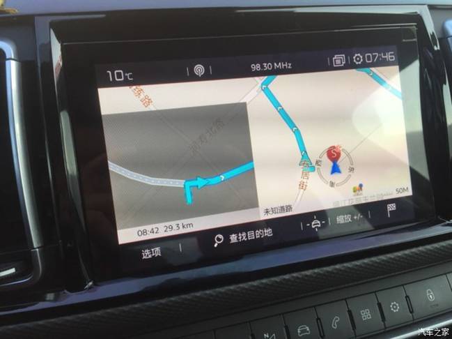

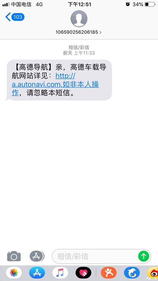

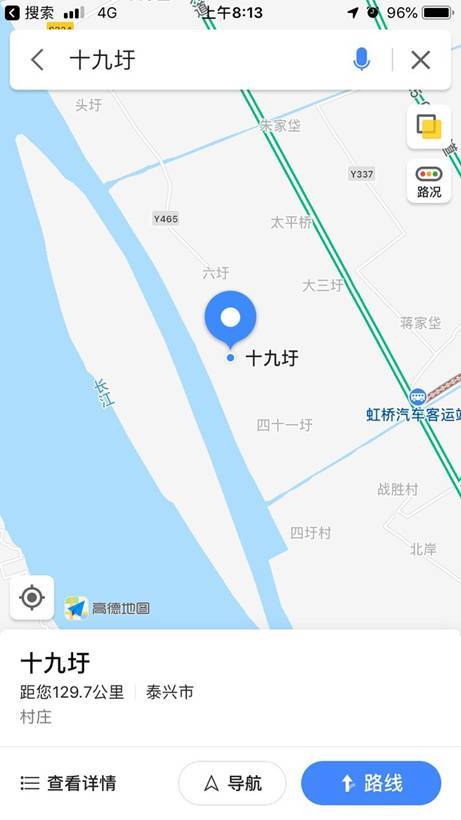

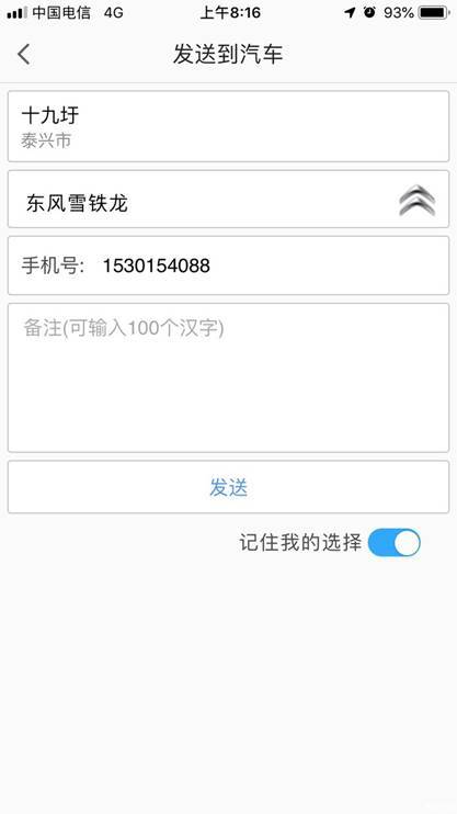

最后教大家使用高德地图推送地址到汽车导航的办法,比使用输入法还要简单。直接手机搜索一个地址,点击,查看详情
这个号码是当时车载互联的电话,没有这个的可能不可以用,具体我也不知道。随后汽车导航上面就会出现你推送的这个地址了,就省的使用车载互联人工服务了。
