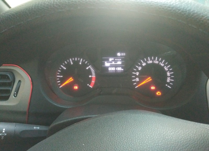

三万零点,超这点不算超,哪怕超个几百公里也都不是事儿

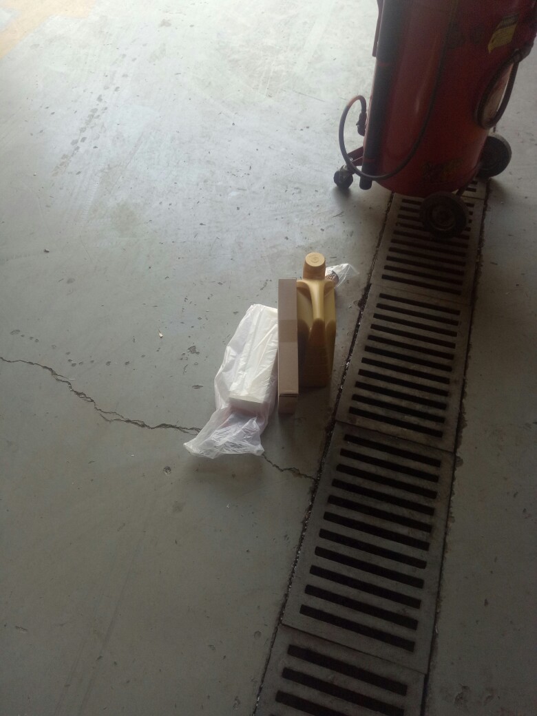

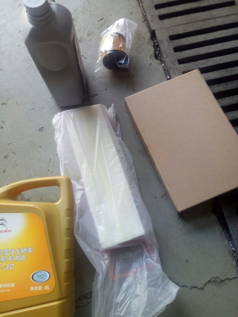

配件大荟萃,机油、防冻液、机滤、空调滤、空气滤

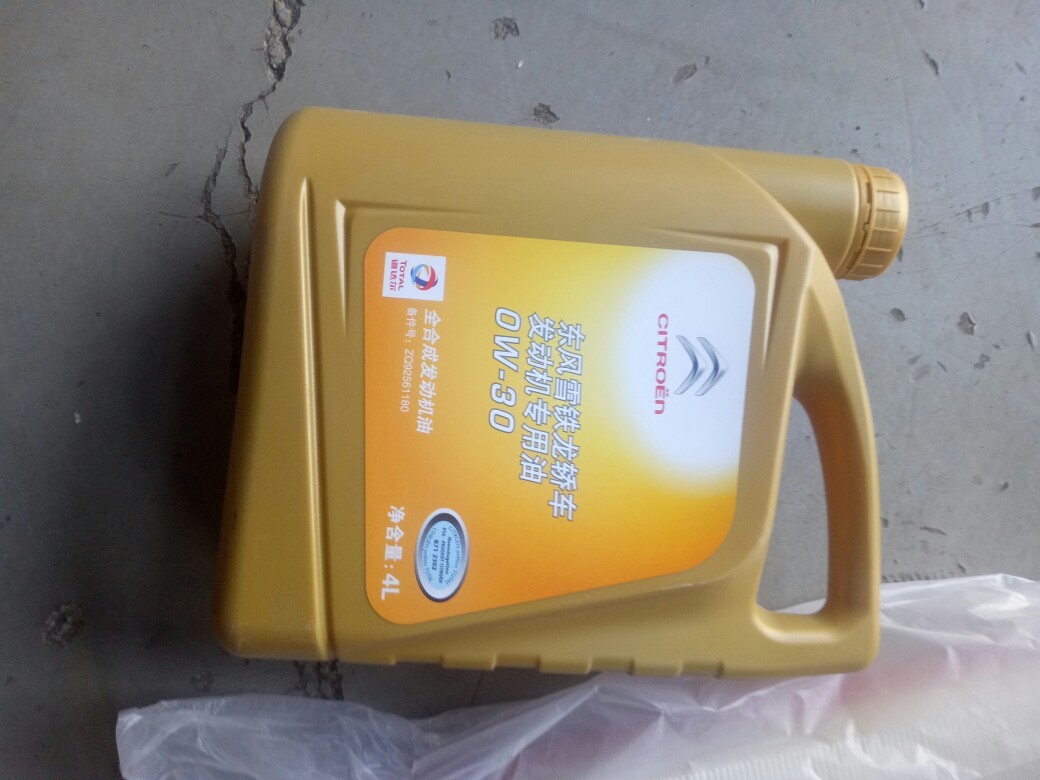

机油

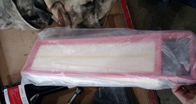

空气滤

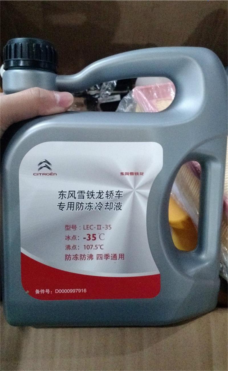

防冻液这个东西,换的时候师傅是把壶里原来的都放干净了,还做了清洁,才把新的加进去,就不能混合用嘛,但我看很多老司机又说不管它三七二十一,有的半调子师傅又说最好不要混。。。不知道听哪个的了,听专业师傅的

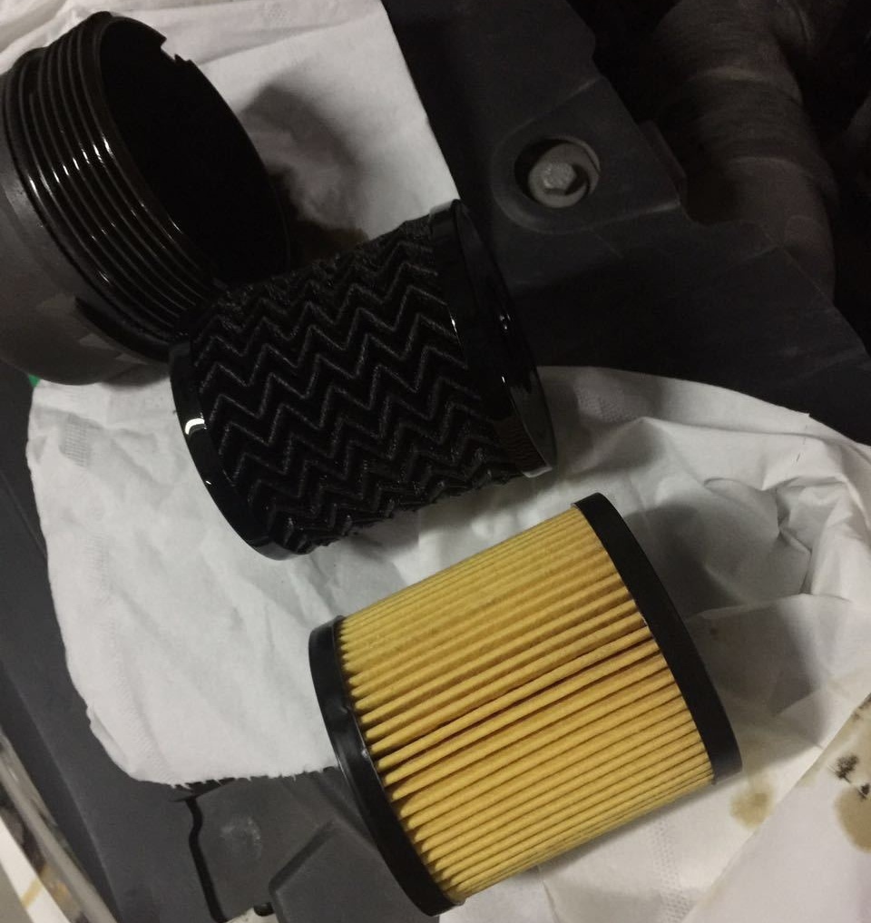

机油滤
机油滤

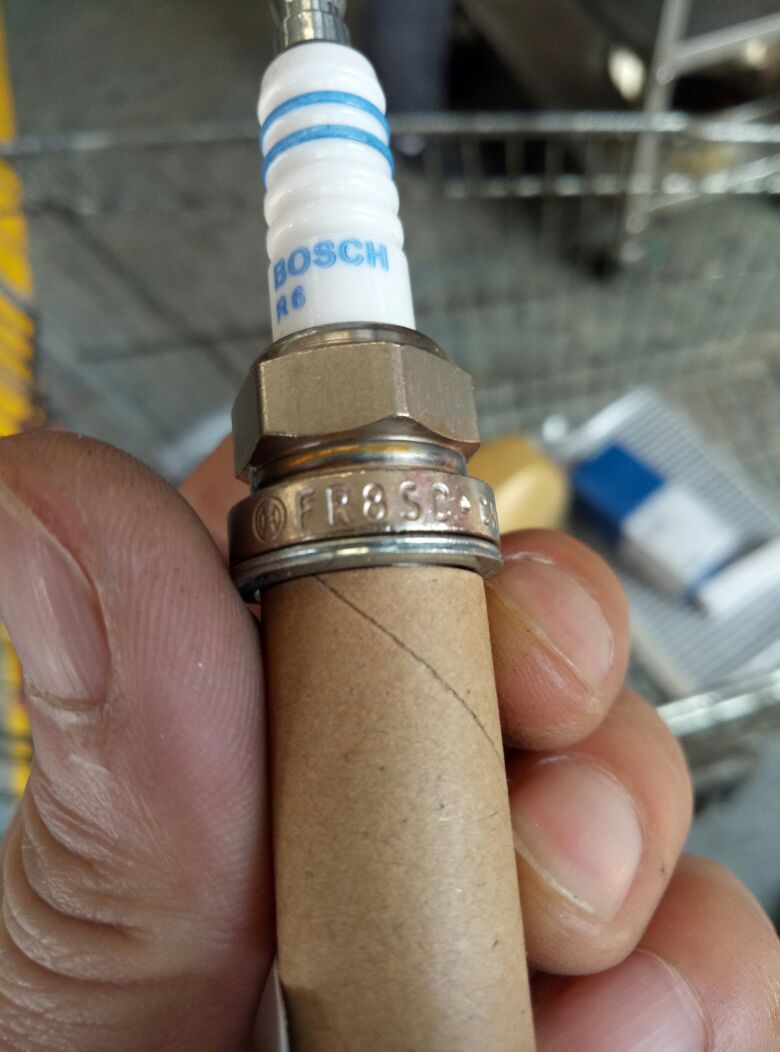

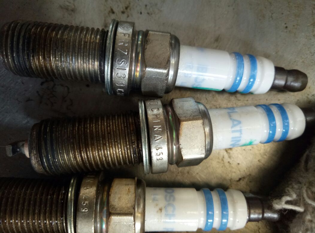

新的火花塞
新旧机滤齐亮相

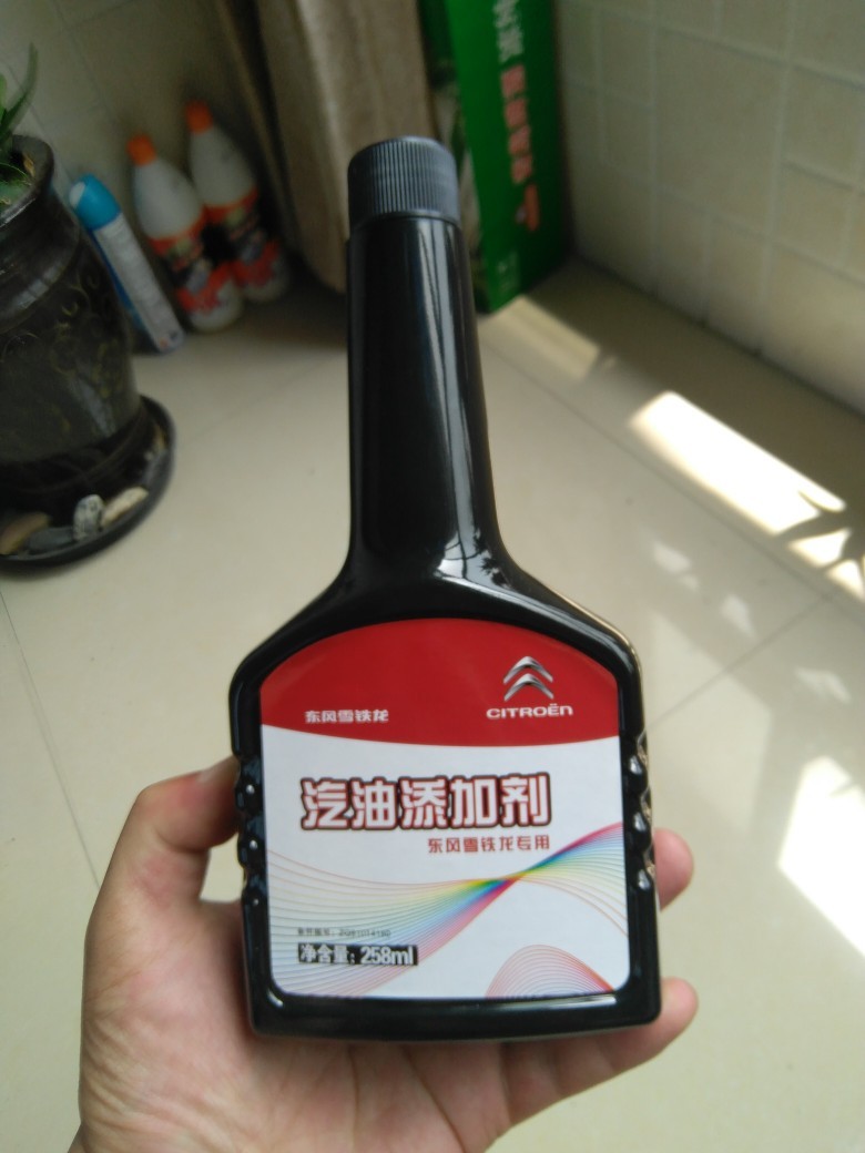

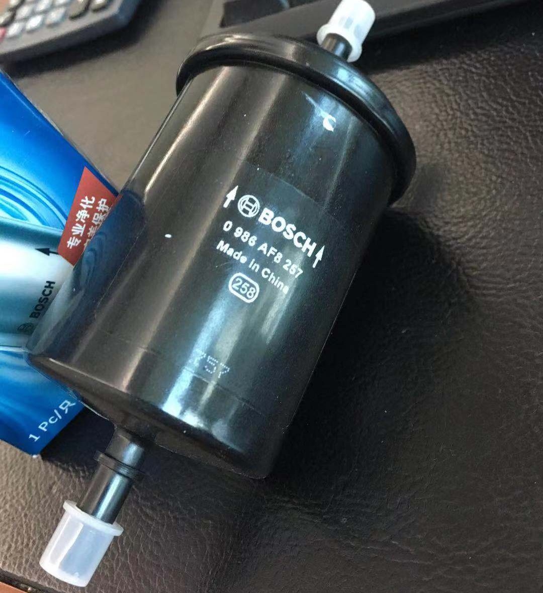

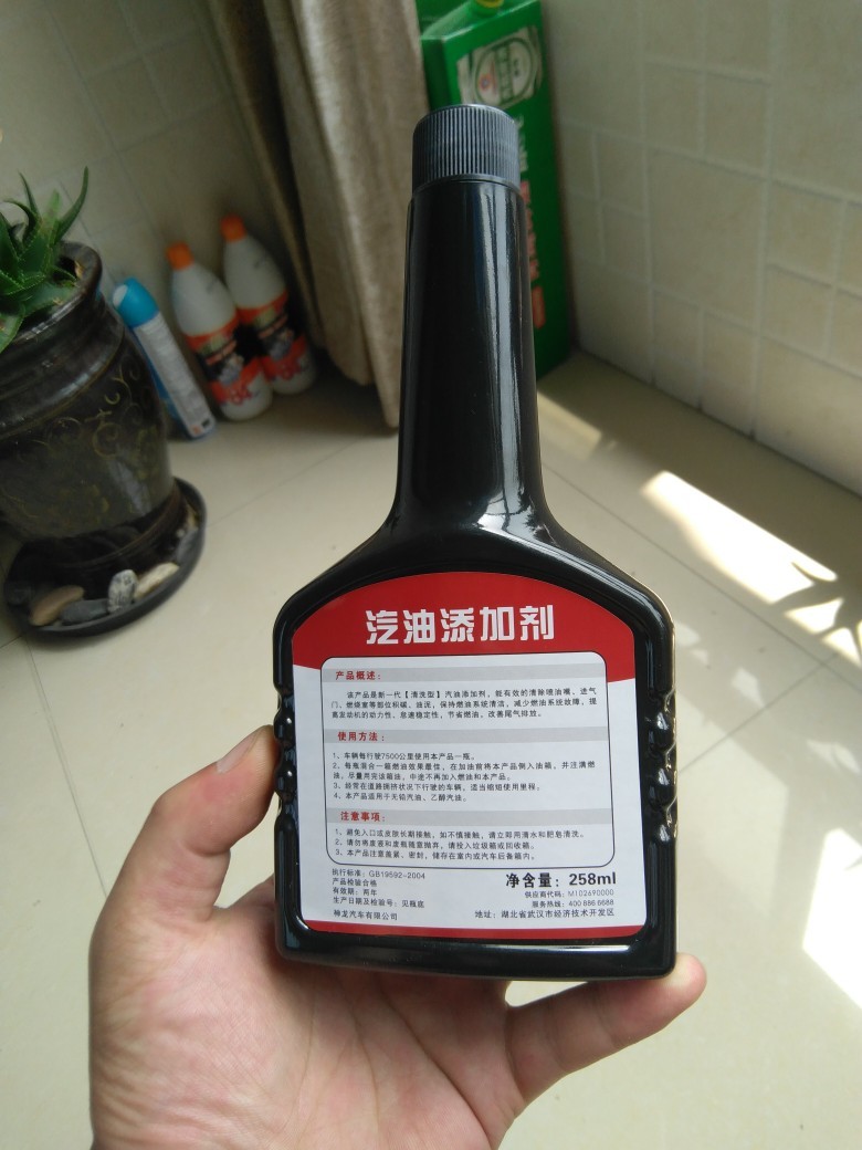

汽油添加剂,这东西自己加都行:
1、打开油箱盖,倒一瓶进油箱,然后再加满汽油。用完这一箱油之前不要另加入额外的汽油和汽油添加剂。
2、可以每开10000km之后,再次按照第一步,使用一瓶汽油添加剂。强调:每次使用都应当是每整箱油使用一整瓶汽油添加剂。使用期间,车子的排放可能会有异味,属正常现象,不必担心损坏问题。
3、经常在市区拥堵路况下行驶的,可以在行驶5000~8000km之后就用一次。
4、对于车龄较老的车或汽油品质较差的地方,这个汽油添加剂加入后,会溶解油路中沉积的杂质,这部分杂质就会被汽油滤清器过滤,从而导致汽滤较正常的使用更容易失效。因此汽油添加剂的,更应该注意更换汽油滤清器。如果用了两次还没到保养时间,建议也该换一换汽滤了
