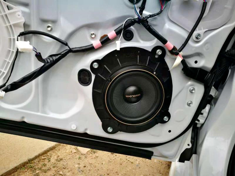

拧掉螺丝以及一些卡扣,用撬棒等工具就能轻松地将门饰板卸下,原车喇叭立马显现。
打开卡扣,拧掉喇叭边上的螺丝,轻松地将喇叭取下来了!
原车原位安装欧龙中低音喇叭,高颜值,看上去精神满满!

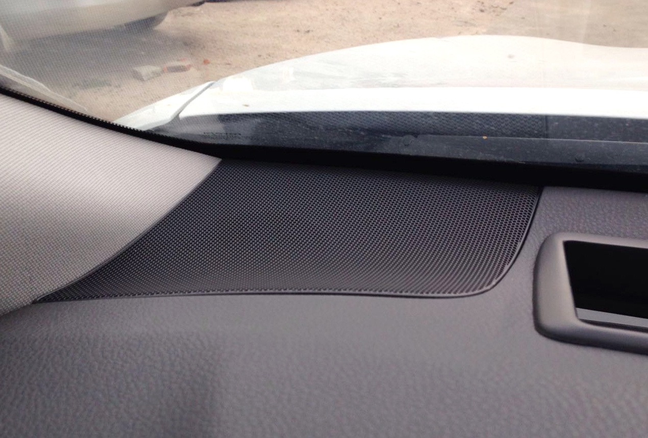

用撬棒撬开仪表台饰板,不用担心伤车!

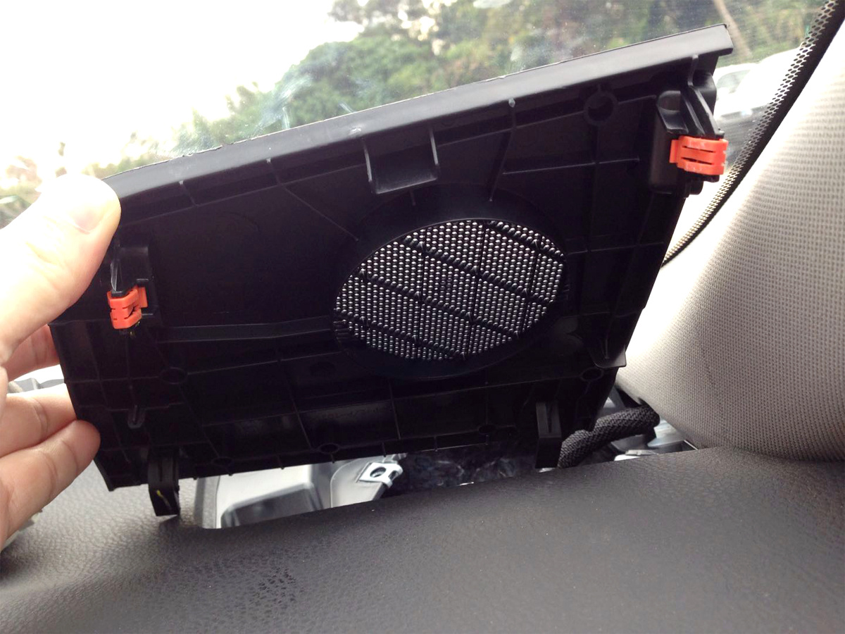

打开高音饰板,要小心点哦!
原车高音喇叭为纸质喇叭,轻薄,没有质感!

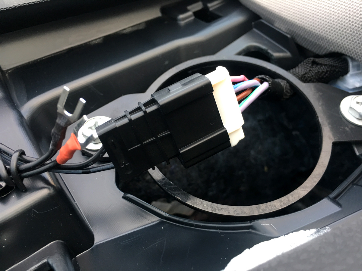

拔开插口,喇叭就取下来了!
专车专用插口,直接对插,方便快捷!
拧上螺丝,安装的妥妥的!

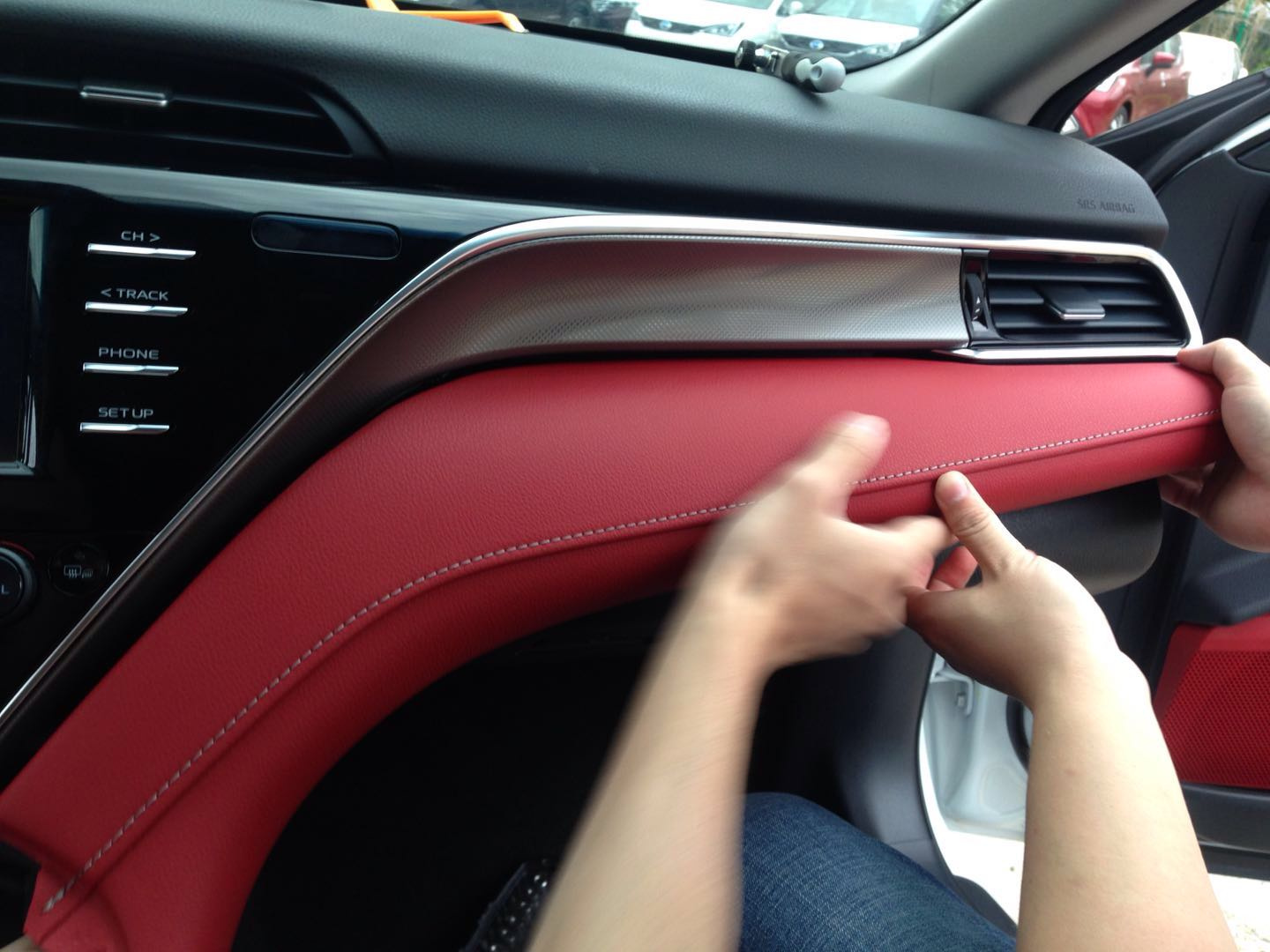

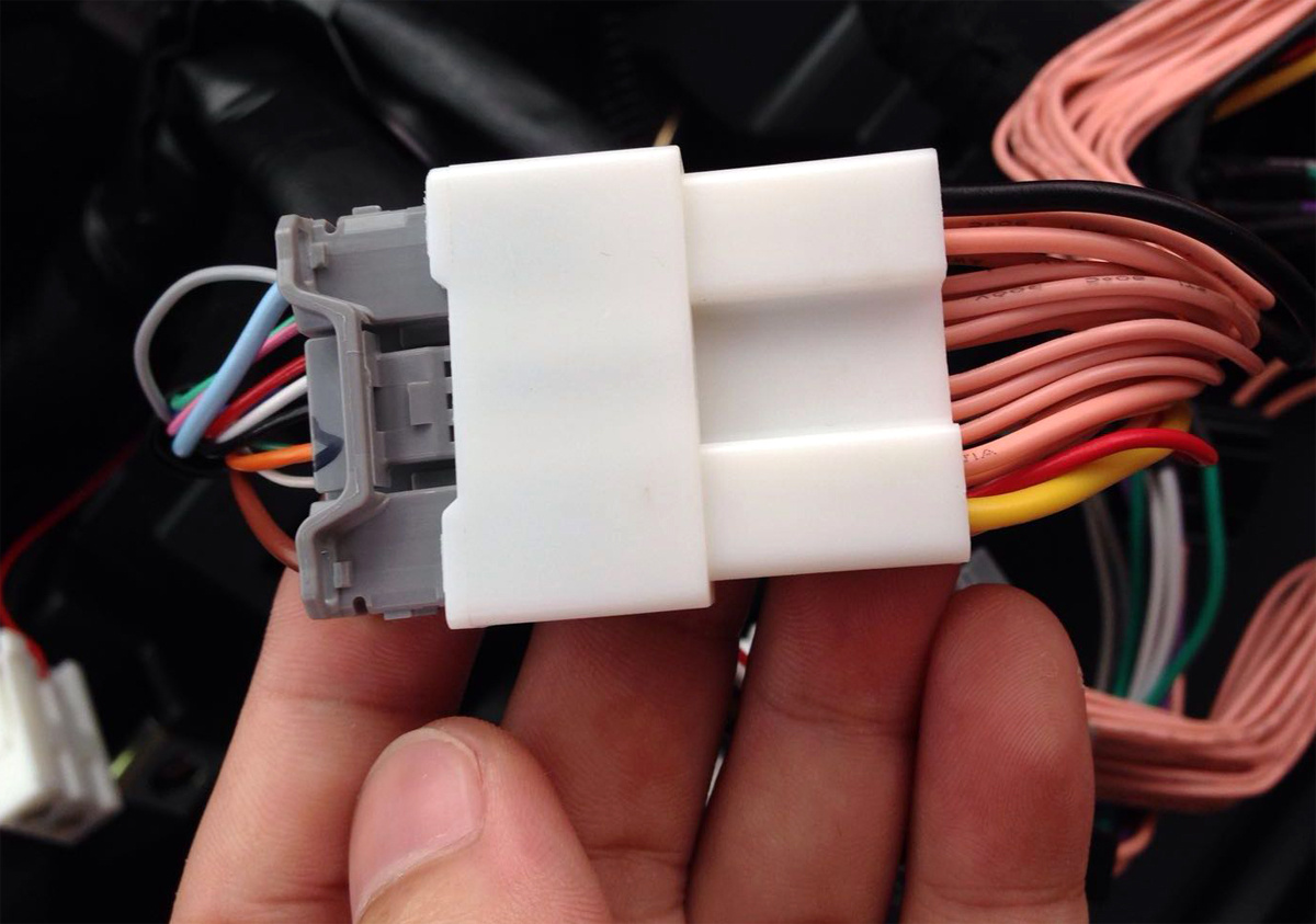

开始要取下中控主机了,先要取下边上的装饰条。
拆开边上的组件,拆下中控主机。

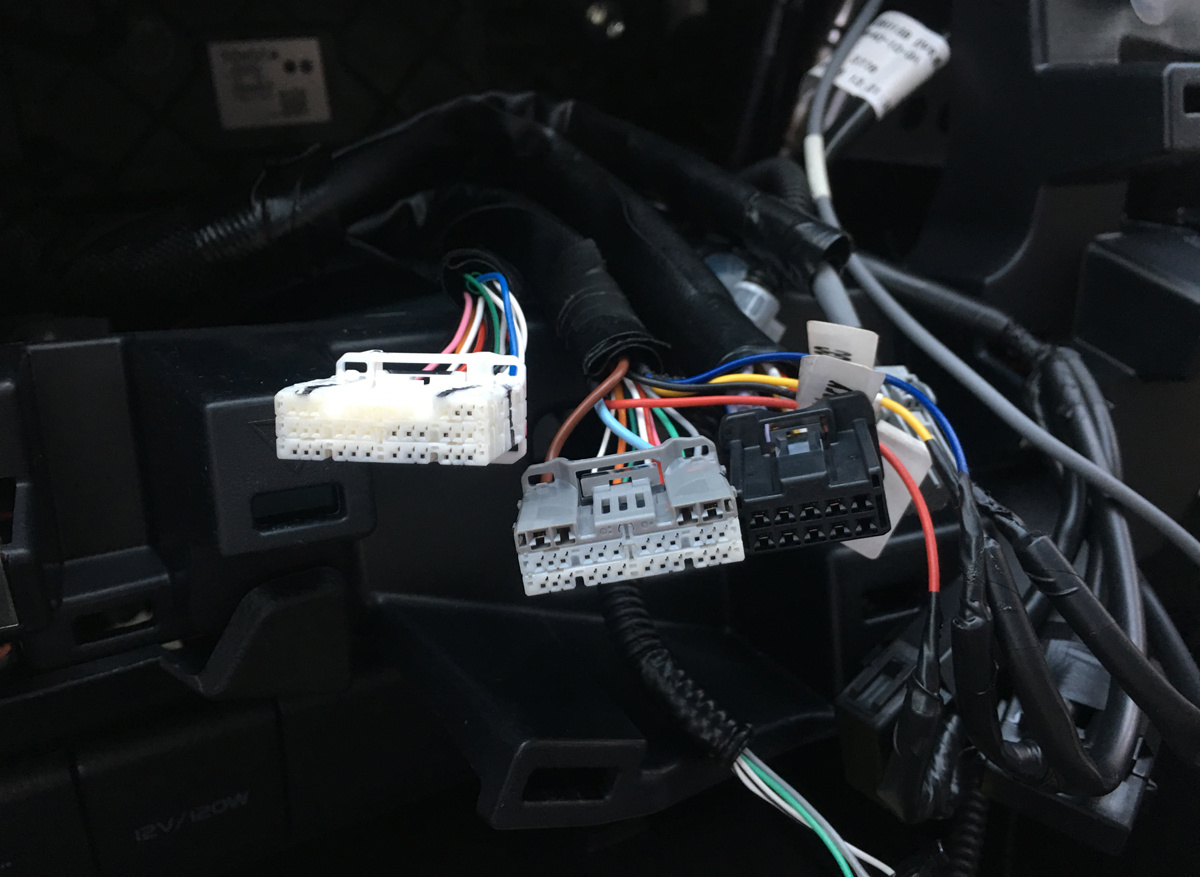

专用插口,轻松取下!
安装欧龙DSP功放,专车专用线束,接口直接对插,不伤车,方便快捷!
DSP功放巴掌大小,隐藏式安装在中控主机空隙中。
