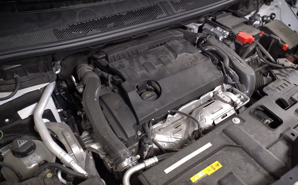

2、全车大检查,还做了个发动机舱深度清洁

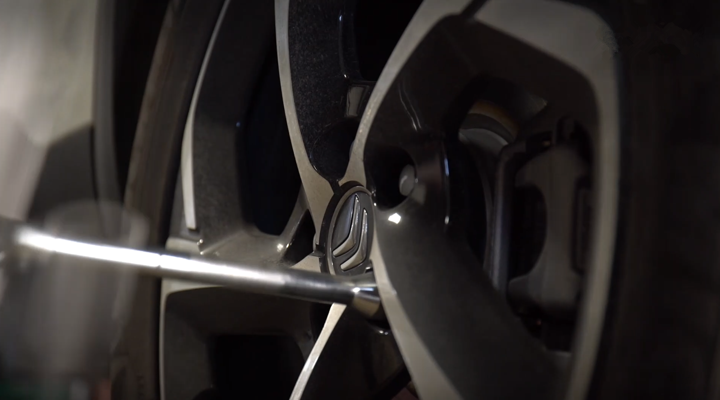

3、轱辘拆了检查是不是刹车片的问题,又没看出问题。拆了,把该检查的刹车盘、刹车片都检查了,没问题装上。再试刹车没声音,刹车没响过。
拆轮儿中
该检查的都检查完了,没问题

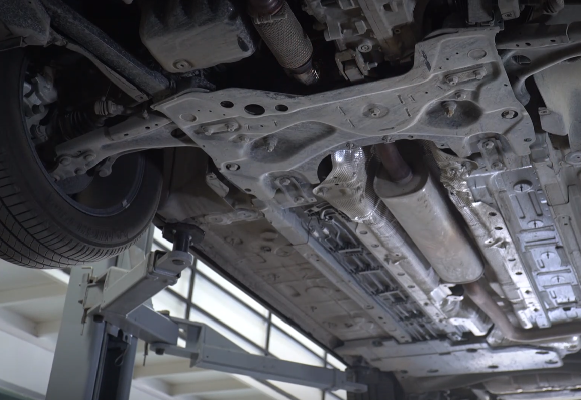

底盘还是比较干净的

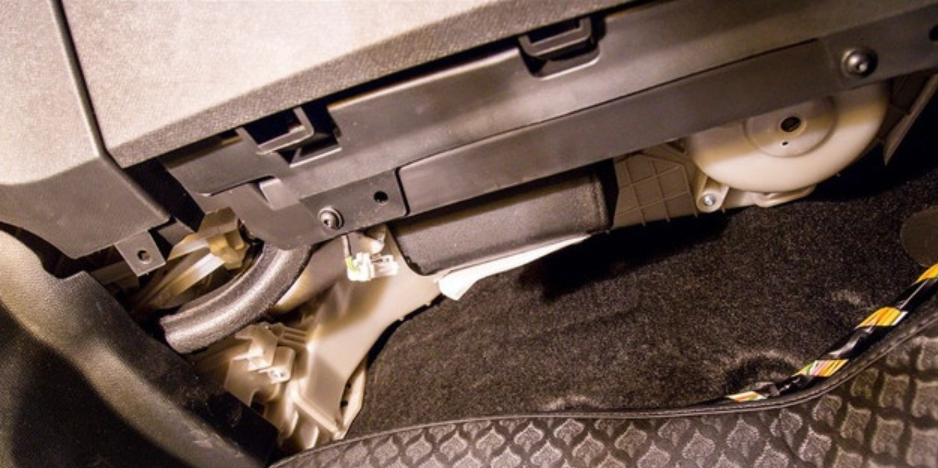

空调滤芯在手套箱下面,拆的时候有点尴尬
空调滤芯抽出来换上新的就成,天逸用的是活性碳的空调滤芯

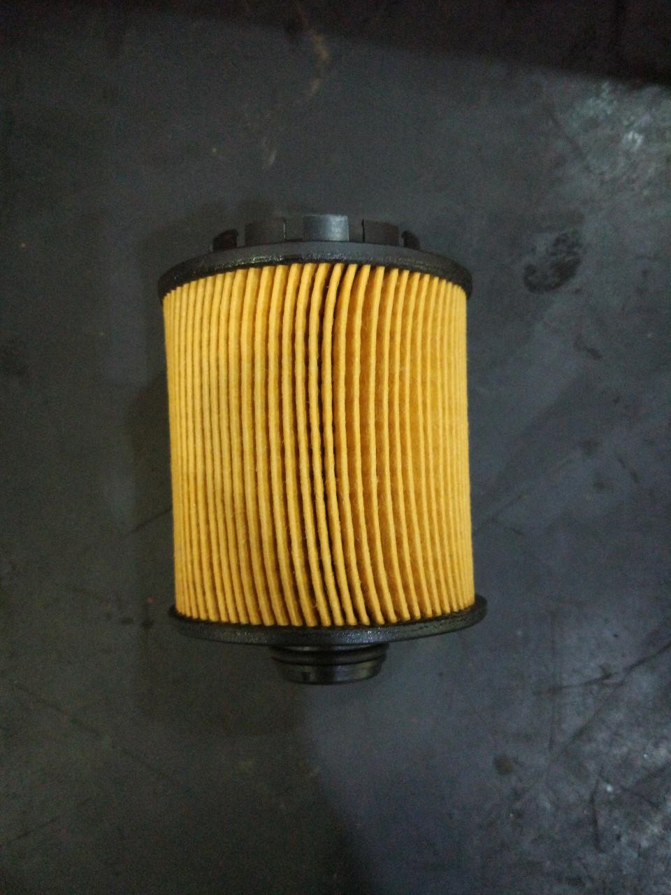

也要车升起来才换得了的机滤
机滤的外密封胶圈,这个东西每次换机滤都要一起换了的
