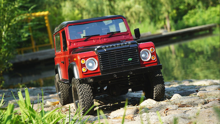

先开出我的路虎卫士威风一下。因为天气太热了,我没出去开,让小龙哥帮我开出去拍了几张照片。
作为1:10的比例模型车,我选择的是仿真度超高的RC4WD的RTR版本D90车型。KIT的因为时间问题懒得去装,只想拥有一台车自己先感受一下。

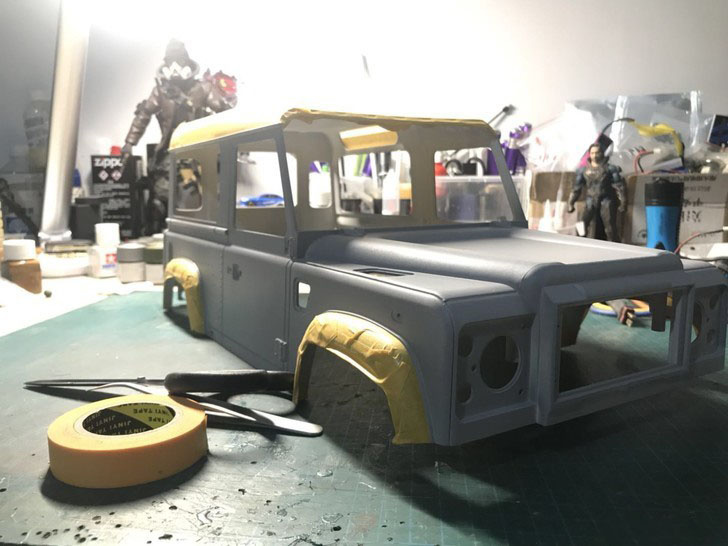

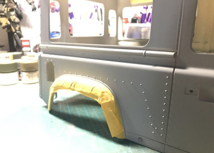

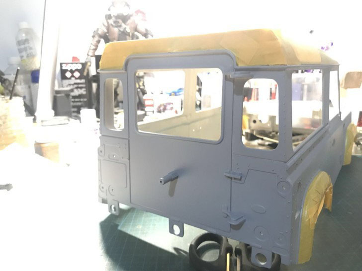

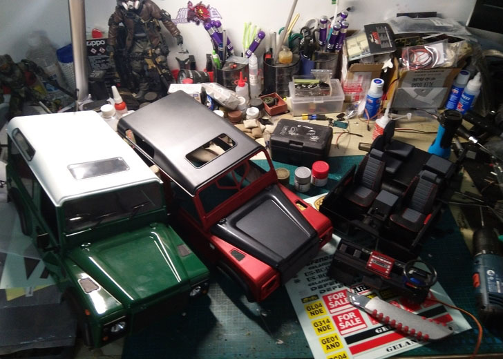

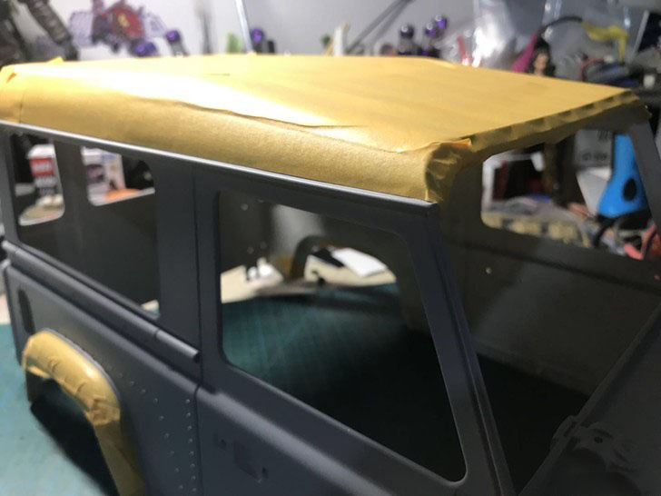

使用了田宫的灰色补土打底,顶盖及机器盖的合模线比较明显,打磨了好几遍。差色的地儿遮盖纸提前贴好了。在此提醒一下,遮盖纸还是要买好的,便宜的会留胶老TM烦人了。
喷色历时了半个月,有功夫就喷点儿有功夫就喷点,最初用的金属橙色感觉太艳丽了,回头又买了云母红整个罩了一边。表面喷了一层半哑光面漆,所以整个质感没有原厂那种类似与烤漆的光泽。

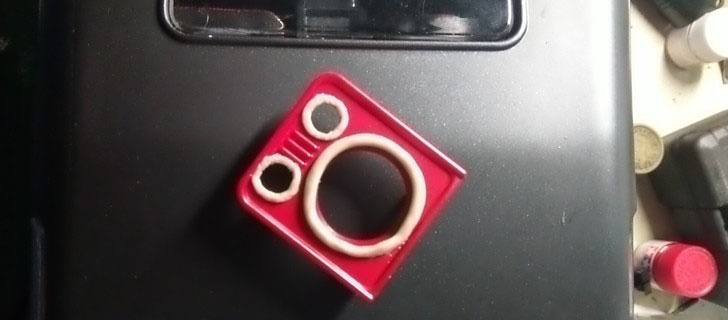

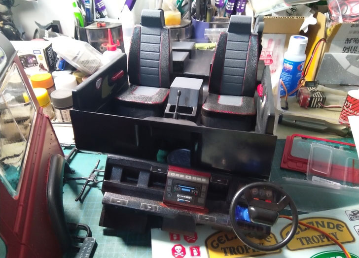

内饰还是跟原厂RC4WD的一模一样,但是中控台上的贴纸比原厂更丰富而且带点儿荧光感觉,就像各种设备点亮一样。座椅等我简单手涂了一下接近一下真车的异色内饰。

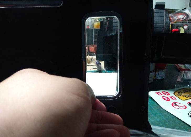

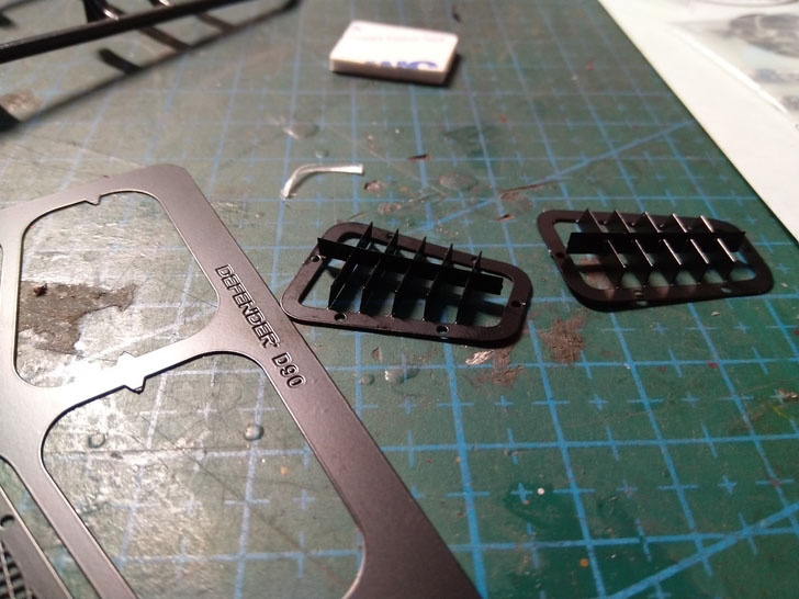

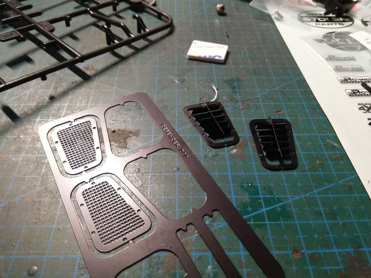

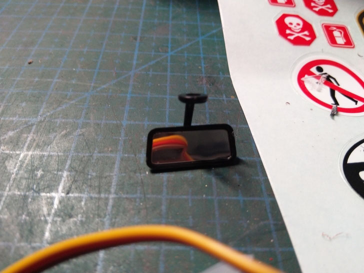

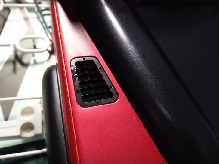

反光镜也很精致。下面的腐刻片(蚀刻片)细节很NB,是我比较喜欢的,感觉比原厂的那个硬塑料装饰件好很多。
安装起来也简单方便,有个小镊子很快解决。配套的安装螺丝也是很多,再也不怕为找一个震动而掉的螺丝跟翻桌子砸椅子了。

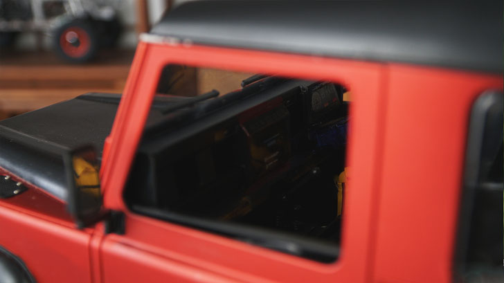

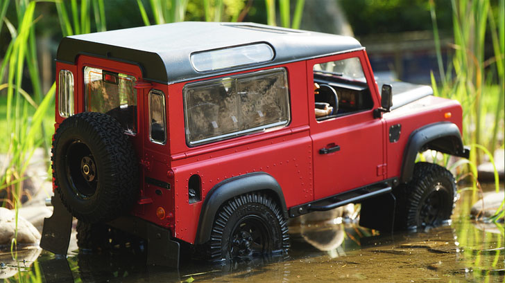

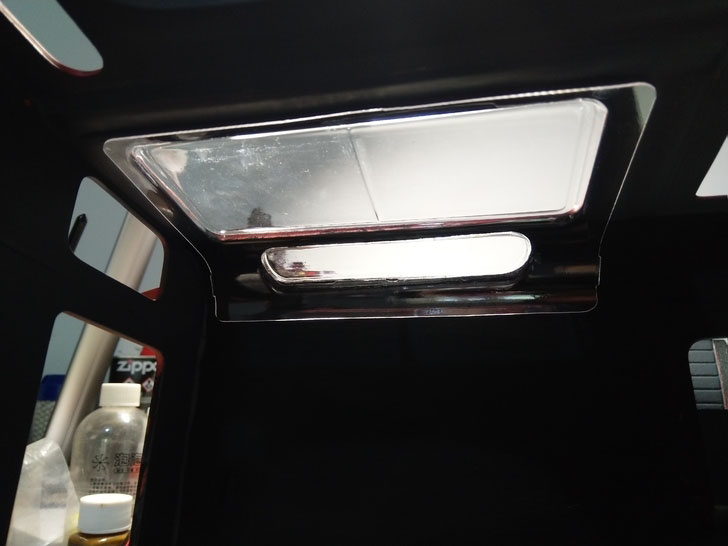

车窗的安装时比较喜欢的同时也有不足。首先舍弃了原厂的固定锚点,直接用压制的突起窗做限位,内部用双面胶粘贴。但是就是双面胶这个东西毕竟不牢靠,外面一捅就掉了,所以我用171组合热熔胶给他来了个绝活儿。这一点厂家日后需要改进一下。弄个边缘的固定锚点不外漏然后锚点一烧一按就固定了车窗。

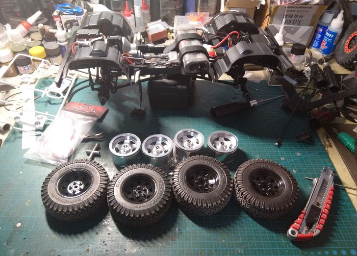

​买了一个接近于限量版真车的五幅轮毂,但是太宽了没法跟原厂胎结合,后期又买了汤姆森的轮胎,装车有太宽,只能作罢先用原厂吧。

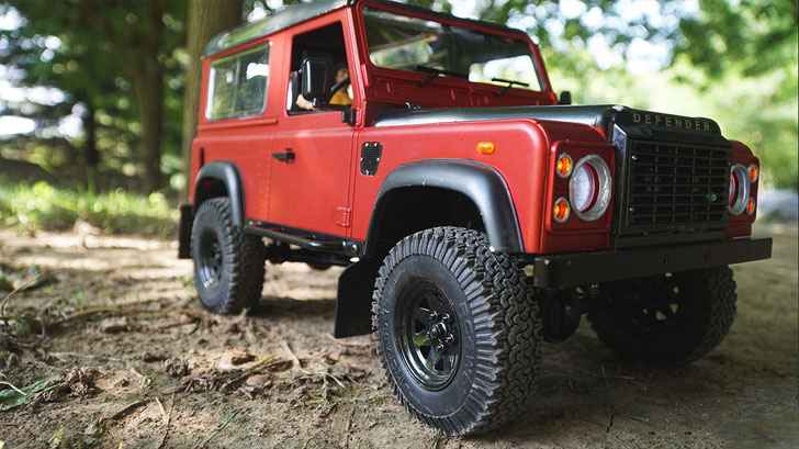

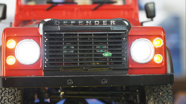

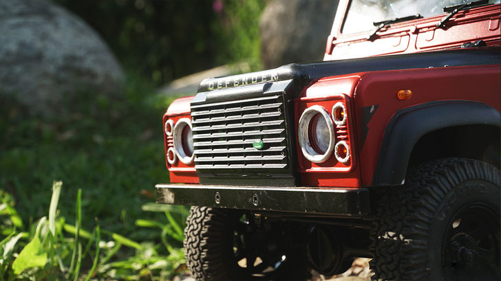

车头的进气格栅是是通透的很不错,内部我加装了两个三人风扇及仿真又可以给原厂的舵机散散热。

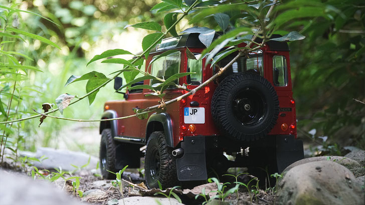

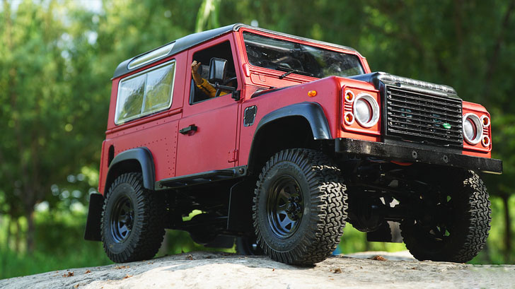

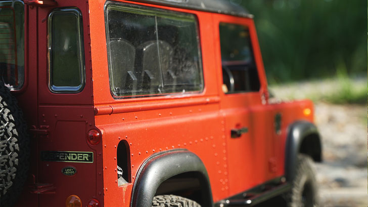

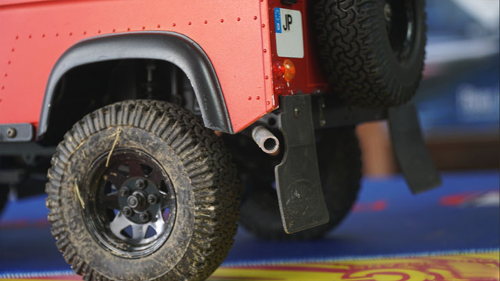

尾部用ABS棒及铝管做了一个排气,RC4WD原厂好像接近100元,觉得没必要就做了一个。后挡泥板应该是在保险杠内侧,碍于内侧有车壳结合锚点就没有安装在内测而是直接固定在外边了。车壳内附送了带有塑料挡泥板的后杠,我直接扔一边了,比较丑。
照片拍虚了,车门板内饰是跟整体内饰结合的,所以碍于车架波箱结构等,整个内饰上供,倒置车门内饰板也是上隆的不太仿真了,原厂也有这个问题。

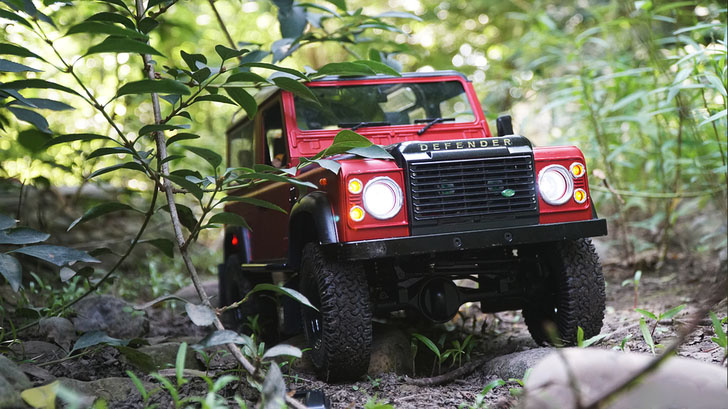

原来一直玩儿管架车不爱玩儿仿真车的穿越,但是有一款仿真车作为平时小憩玩耍慢慢走走姿态还是非常惬意的。主要就是派出点儿照片还是有感觉的。

1:比原厂车壳有一定韧性,细节更丰富,进气格栅,滴胶logo等。
