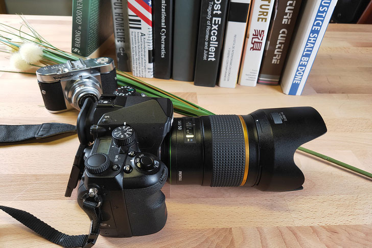

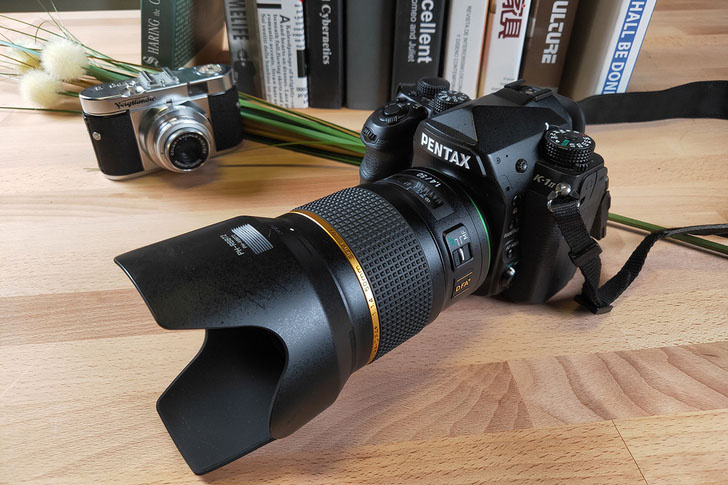

目前我手头有一台宾得公司的K-1 MarkII。这台机器并不在大陆地区发售,不过国内宾得K-1用户可以通过官方硬件升级把K-1提升到和K-1 MarkII相当的性能。其实作为旗舰K-1的小改款,今年年初发布的这款宾得K-1 MarkII变化确实不大。但除了高ISO画质提升外它最吸引我的特性是新加入“像素偏移分辨率 图像防抖”功能,也就是大家戏称的“手持摇摇乐”!

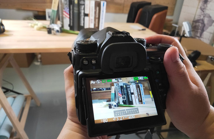

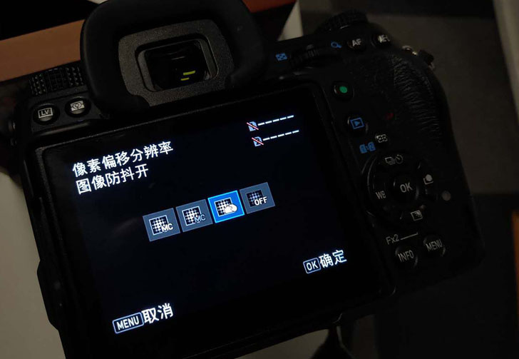

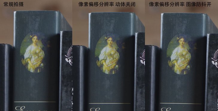

按下机背下方的INFO键,我们启用宾得K-1 Mark II的像素偏移分辨率系统子菜单。可以看到,原来的三个子选项图标(动体补正开、动体补正关、像素偏移分辨率关)中又增加了一个手持相机的新图标,中文名字就是“像素偏移分辨率 图像防抖开”。我在办公室内搭建了一个小场景,将相机(50mm标头)光圈设置为F3.2,ISO为400,中心单点对焦拍摄了三张照片:

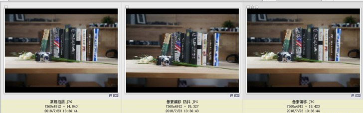

前两张照片分别是使用常规拍摄和启用像素偏移分辨率(动体补正关)拍摄,同时我还打开了12秒的自拍倒计时以确保消除抖动;第三张照片则是手持拍摄的新模式,即“像素偏移分辨率 图像防抖开”。然后,我将三张照片放在一起进行比较,特别是对画面中心焦点部分做100%的对比观察,结果如下:
1、三种模式获得的图片分辨率都是7360*4912px——约3600万像素。宾得的这个系统并不会改变最终成片的分辨率大小,但会提升解析力。这一点与松下/奥林巴斯/哈苏的做法不同,但与索尼A7R3新加入的模式相似(但索尼并非机内合成,实用性不高);
2、通过100%画面对比,我们可以发现三种模式里还是“像素偏移分辨率 动体补正关”(图中)呈现的解析力最出色:特别是观察画面中书脊上的灰尘和人像细节,该模式不但细节最丰富而且整体锐度也是三者中最高的;
3、位于对比图右侧的“像素偏移分辨率 图像防抖开”虽然在锐度和细节方面比中间要差一点,但也依旧优于图左的“常规拍摄”。这表明这个全新的“手持摇摇乐”确实对提升画质有帮助,而且它还无需三脚架的辅助,易用性也因此大了许多!另外我发现,使用“像素偏移分辨率”时4张合成素材是采用电子快门拍摄的,但新模式下的4张拼合素材却是采用传统机械快门拍摄,所以工作时动静比较大;
4、其实,通过观察三张图片的文件大小也能发觉画质与文件体积之间的关系:常规拍摄时文件尺寸为14mb一张、新模式“手持摇摇乐”的文件尺寸则为15mb,而最高画质的“像素偏移分辨率 动体补正关”的文件已经上升到18mb!同一场景下的直出JPG文件出现如此的容量差异,说明彼此画面的信息量不同;
5、不过,新模式也有自己的局限性:传统“像素偏移分辨率”功能拼合一张照片只需等待5秒左右,但新增的“手持摇摇乐”拼合一张照片竟然要等15-19秒!因此,在拍摄结束后,用户必须要有足够耐心等待拼合结束才能进入下一轮拍摄。我估计这还是与机内处理器需要对素材照片进行大数据量的“对准”操作以实现防抖有关。
总之,宾得K-1 Mark II新加入的这个“像素偏移分辨率 图像防抖”(即\'手持摇摇乐\')功能,确实能帮助用户在没有三脚架的情况下获得更高的解析力、更好的色彩和完全没有摩尔纹的图像,值得称赞!但与此同时,由于相机需要处理的数据量增加,导致拼合速度降低又在一定程度上影响了用户体验。所以,我越发期待宾得未来能利用比当前PRIME IV更高性能的图像处理引擎,带给我们更流畅的“手持摇摇乐”拍摄体验。
