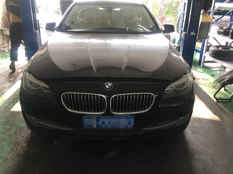

车型:宝马523LI E60 变速箱型号:8HP-45 年款:2011年12月 公里数:180516
故障现象:该车客户反映偶尔没倒挡,且没倒档时还伴有异响,挂入空挡时,车子往前走。开至本店经本店专业技师路试,前进挡行驶中异响,一直没有倒挡,挂入空档之后发动机仍有负荷,且在平路时仍可往前溜车,读取变速箱故障码如下图所示,根据故障码以及故障现象,判断该车系变速箱内部损坏,需拆抬变速箱进行大修,经与客户协商达成一致,并开始维修工作。

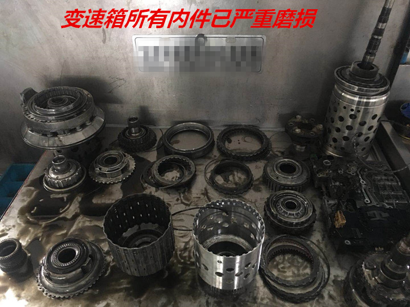

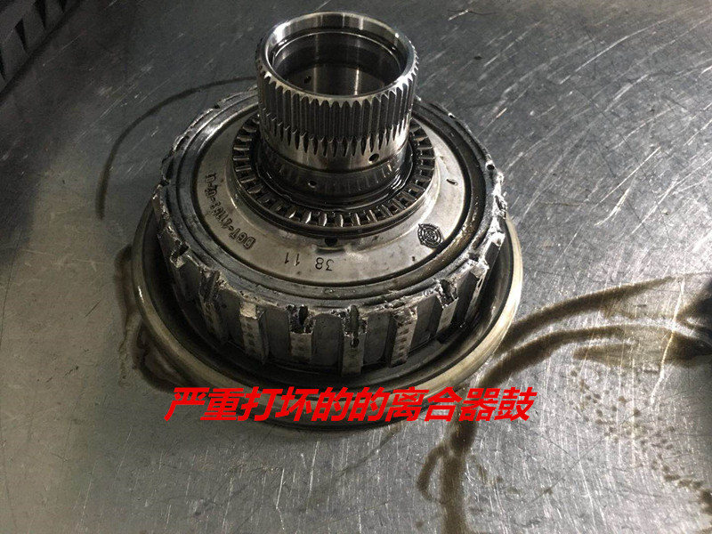

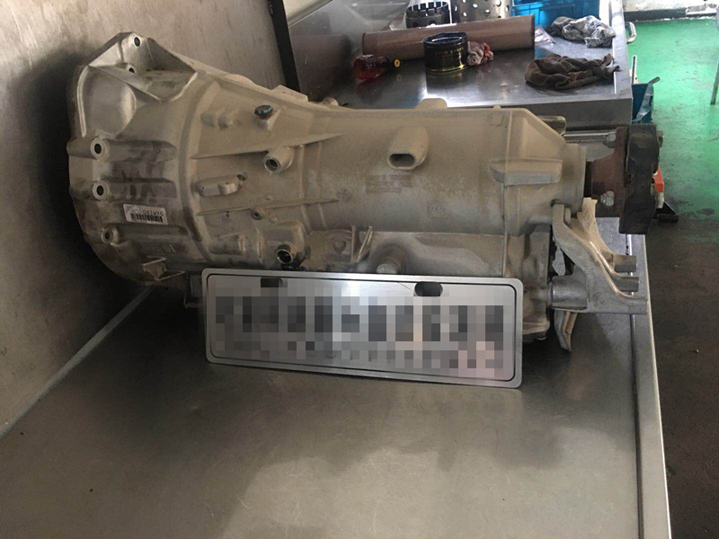

故障排除:抬下变速箱,拆解如下图所示
更换以上故障配件,并清洗散热器,阀体,电脑,故障排除。
宝马此款采埃孚八速AT搭载于宝马2010年以后几乎全系车型,以及路虎,捷豹等多款车型,本车变速箱系统一共报了三个故障码,B.C.E鼓离合器监控的故障码皆因识别到空挡有不希望的动力传递所致,系本系列变速箱通病,根本原因在于履职行星架磨损之后旷量变大,进而行星轮轴折断,产生的铁屑循环到整个变速箱内部,以至于吸油口以及散热器严重堵塞,才会出现车主来店时的故障现象。
