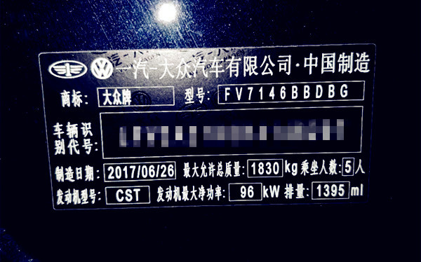

搭载EA211系列低功率版的大众速腾1.4T,本身动力偏弱,中段涡轮介入后动力还是挺充盈的,低扭和后段略显不足,特别是起步阶段。1.4TSI发动机的动力表现都兼顾了低速时的扭矩输出和高速时的功率输出。发动机转速达到5000rpm时,最大功率输出高达96kw(131马力);更难能可贵的是,从1750至3500rpm的范围内,这款发动机可持续220Nm的最大扭矩输出。
有很多车友问,是否我的低功率1.4T速腾刷了ECU就可以跑过高功率?首先您需要了解,高低功率在涡轮上是有所区别的,在缸盖强度上也不同,缸盖和缸体的密封衬垫厚度也完全不同;所以你可以说刷ECU之后低功率动力趋近高功率驾驶感受,至于非要做对比,可以参考个百米成绩就好,请勿纠结。

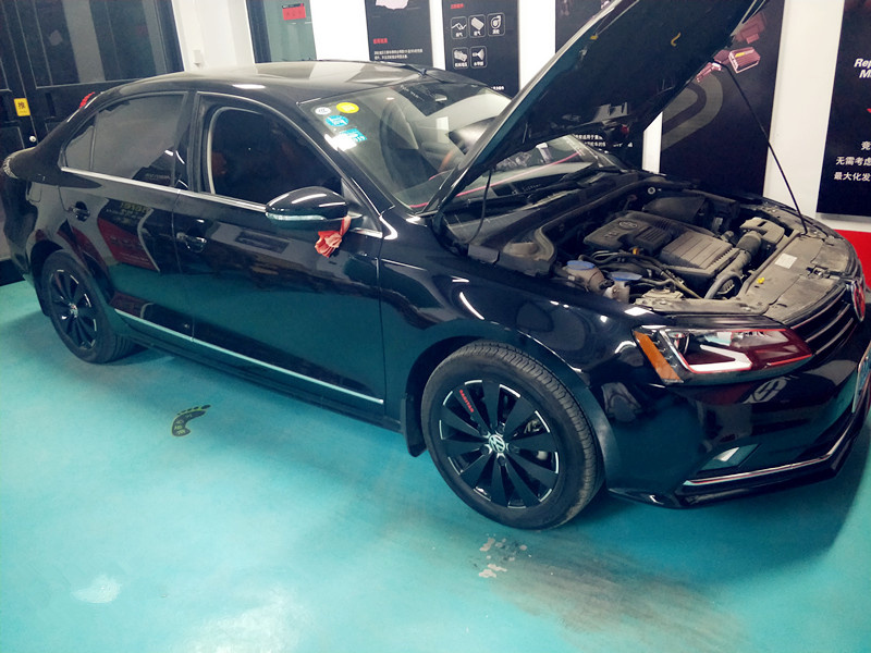

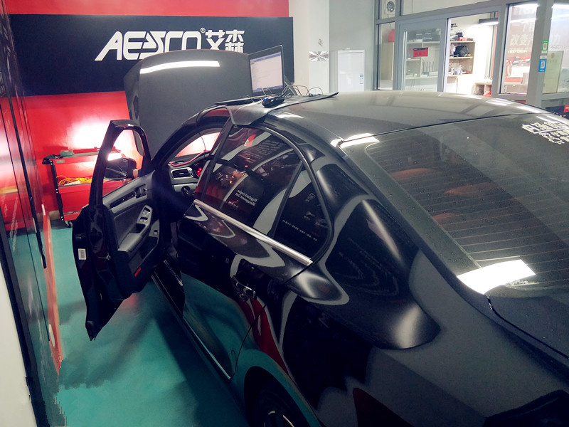

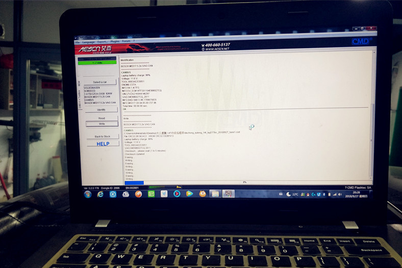

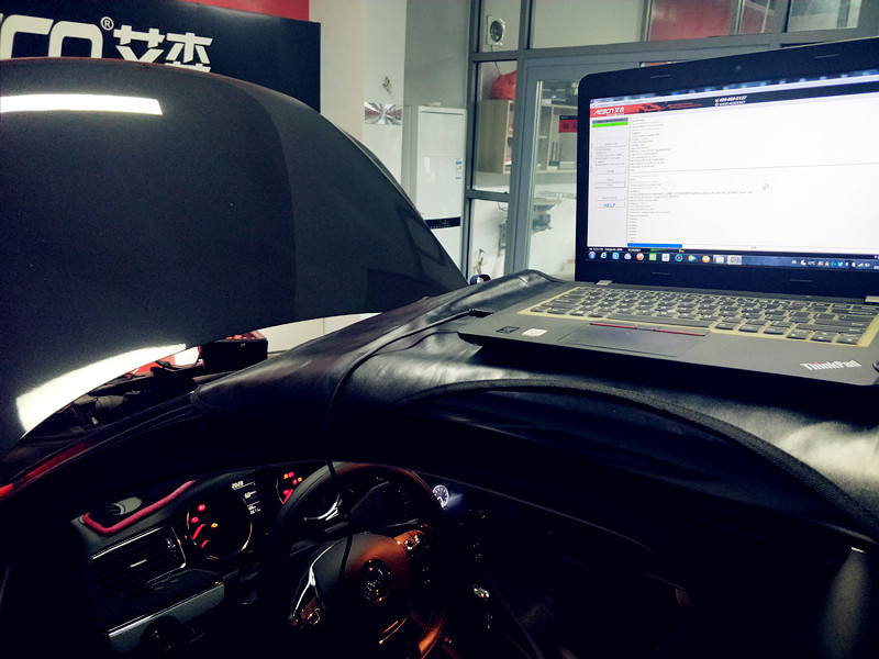

有幸接触艾森施工的一台速腾1.4T低功率ECU升级,读写现在EA211 1.4T都是OBD操作,这个跟老款EA111进步很大,避免了拆卸ECU的麻烦和担心。

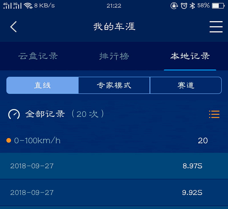

店家和车主做了升级前后的百米测试,原厂实测成绩比理论值稍大,升级后磨合期未进行的状态下百米缩短近1S,个人认为还有缩短的余地。
