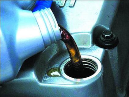

机油更换
 油液犹如车的血液,到更换周期,一定要换掉,以保证油液循环的通畅。一些车主在夏季时补充或添加防冻液时喜欢用水代替,这种做法从表面上看并没有什么问题,但问题是一旦遇到温度骤降,很有可能影响汽车冷却系统的正常工作甚至有可能结冰。所以要及时更换机油,否则在冬季机油流动性差会使爱车的发动机造成严重磨损,缩短使用寿命。

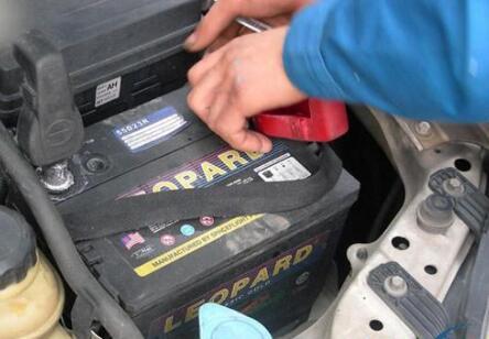

蓄电池保养
检查时,如果发现电极接线处有绿色的氧化物,要记住拿开水冲掉,如果这些绿色氧化物不清、除的话,会引起发电机发电量不足,使电瓶处于亏电状态,严重时会引起电瓶的早期报废,或者是打不着车。用开水冲掉后,并要用压缩空气吹干水分,然后喷涂上专用的防护剂,防止氧化层再次出现。
