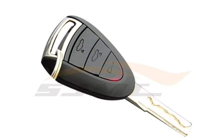

一台09年的保时捷博斯特,钥匙为三键直板钥匙(如下图);钥匙芯片型号为:46芯片;遥控器频率为:433Mhz;装配此类型钥匙的车型有:911、卡曼、博斯特。

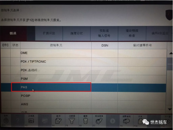

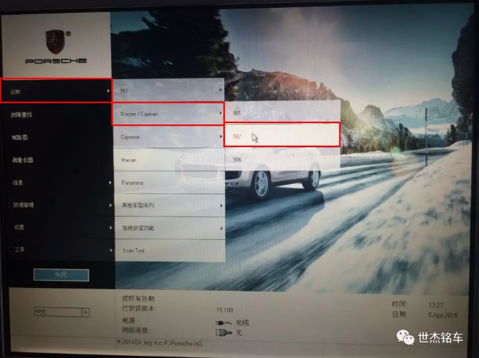

1、将保时捷设备连接至车辆,选择对应的车型及底盘号:卡曼→987,与车辆进行通讯。
2、与车辆通讯后,进入PAS(防盗系统)

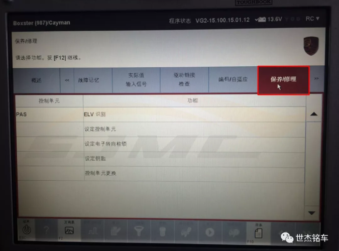

3、进入PAS(防盗系统)后,点击保养修理

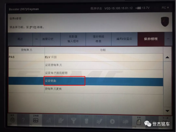

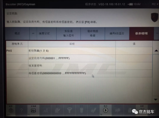

4、进入保养修理,点击选项中的设定钥匙。

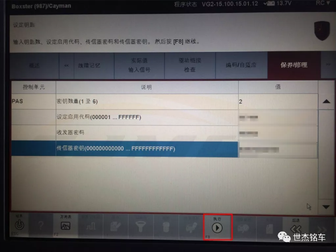

5、进入后需要让你添加钥匙数量及设定启用代码、收发器密码、传信器密钥信息。

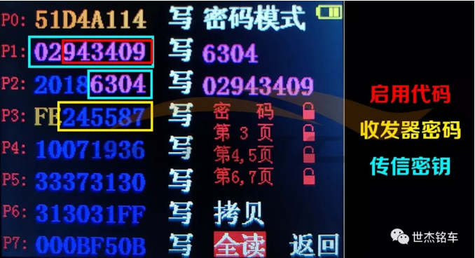

6、密码可以使用车架号查询,也可使用VVDI手拿机或迷你900按照提示使用原车钥匙采集数据。采集成功后,启用代码、收发器密码、传信密钥直接在P1 P2 P3行直接显示。相对来说,省钱省力。
7、有了密码后,将要匹配的钥匙数量,以及密码对应添至设备中。点击执行匹配钥匙。
