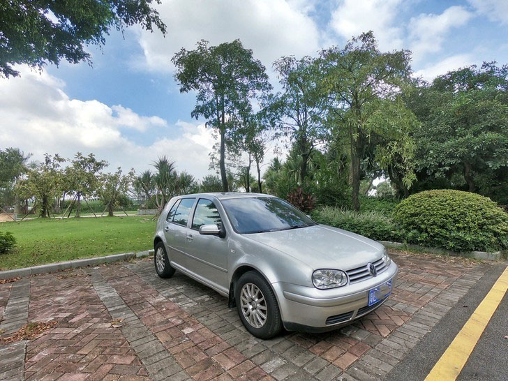

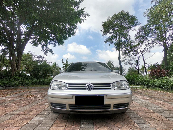

这是一台2005款的高尔夫4,1.8+4at的动力系统,在前车主手里自05年上牌至今已经服役13年14万公理,因为保养不是非常全面,很多部件已经到达了极限,第一次试车的时候,发动机喘不上气,避震基本失效,过坑坎一顶直接到底了,但是13年无大事故,车架完好,考虑到高4的配件价格比较实惠,决定收了这个车,让它重返青春…

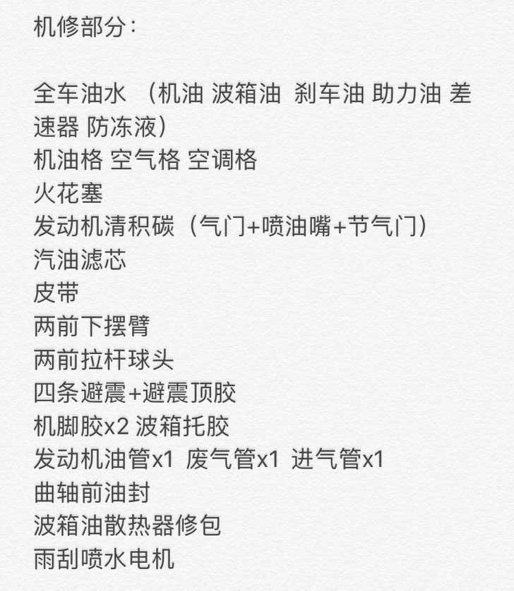

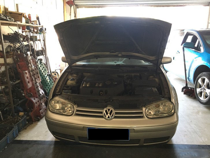

初步自己看完车况以后,开去修理厂做全身检查,该修修该换换,插诊断电脑一读,一大堆故障码,高尔夫4在德国1997年上市,那个年代的车已经在车上这么多部位加了传感器,之前试车的时候起步一顿一顿的,以为是变速箱1档结合有问题,做了大修波箱的准备,读电脑波箱竟然没故障码,原来是因为发动机的输出不顺畅导致顿挫,所以得重点检查一下发动机…最后经过一轮检查,整备了不少东西,清单如下…
基本要换的全部都换了,剩下两个小毛病,中控锁开关偶尔失灵,cd机偶尔不读碟…
经过了一个星期的机械部分整修,开起来比刚到手的时候好多了,起步不顿了,发动机不喘了,但是可能是因为长时间没有保养变速箱,在2档升3档的时候还是会有一下顿挫,不是很严重,所以没必要拆波箱大修,底盘的行驶质感放在今天来说也是非常得体的,过沟坎非常利索,车身整体感很强,悬挂动作的声音很小,整个底盘上来的声音就像经过了一两层过滤再到达驾驶室,可能这个质感就是大众粉所迷恋的大众厚重感,跟当年的帕萨特B5的感觉如出一辙,这么个小车用195宽度的轮胎,开100 110一点都不飘,想想这车如果生在德国,是有能力应付德国的不限速高速的…所以在今天跑跑80 100作为代步玩具,也是可以轻松应对…

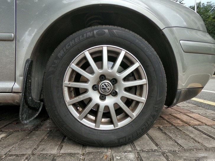

底盘件都换了新的,轮胎怎么能不换,四条米其林浩悦3st,舒适静音中的王者,换完以后,路噪明显降低,导致现在车里开起来,基本都是在听发动机的吼声…

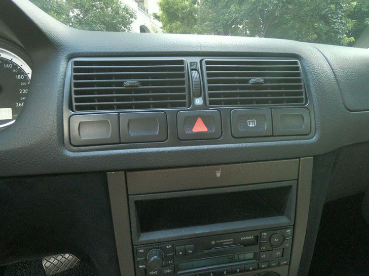

原车不带扶手箱,自己加装了一个,空间不大,但是放点零钱还是比较方便的,缺点就是大众的这个扶手箱设计是反人类的,有了这个扶手箱以后,拉手刹的动作非常反人类,这个图也可以看到手刹套也是灰色的,当初想更换,但是找了一圈黑色都只有后期版本的塑料外壳,而这个原装的是真皮覆盖的,非常厚实,经过清洗以后成色非常不错,不碍观瞻,所以决定留下了…

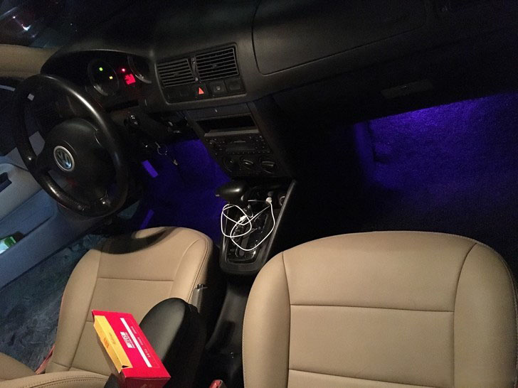

因为原车没有脚窝灯,顺便加装了一套,8色可选,就用骚紫了…
