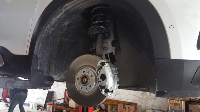

这是前刹车组,四个轮儿都是拔了的,要喷叶子板。不喷叶子板4KG+4KG树脂就够了,要喷叶子板就4KG+6KG树脂
后悬
后减震组及刹车钳
喷装甲前,还要将底盘全部清洗了,有锈的还要砂光,无尘无油无锈才能喷。喷之前很多不需要装甲的地方是需要覆盖的,比如发动机,水箱,排气管,弹簧车架号牌等处。喷是有毒的,师傅们都带了防毒面具,我们这些看热闹的就远离了,小命要紧。反复要喷三次,每次喷完要间隔半个小时。喷完装甲后,72个小时不能冲洗底盘不能上高速,且莫在湿地上跑。

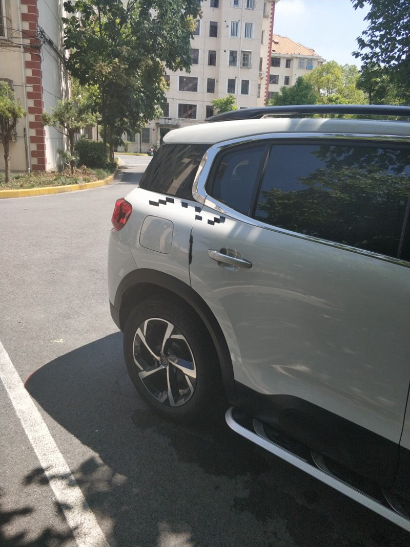

喷装甲这趟还请师傅帮忙安了侧踏板,贴了个拉花。。。。。。觉得哪个地方还需要折腾一下的?来聊聊
