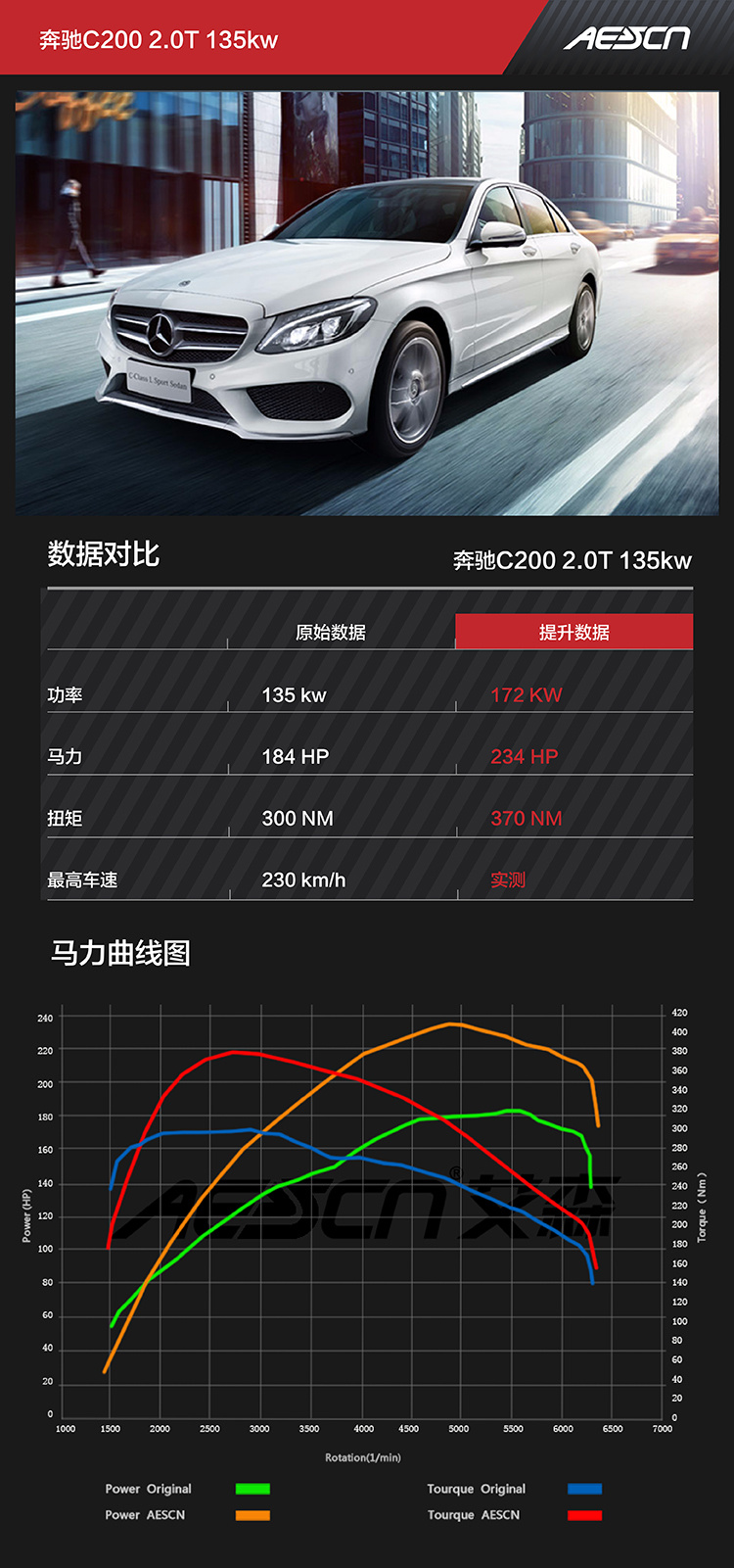

升级前后参数对比:
原始马力:184HP;原始扭矩:300NM;
艾森马力:234HP;艾森扭矩:370NM;
高功马力:211HP;高功扭矩:350NM;

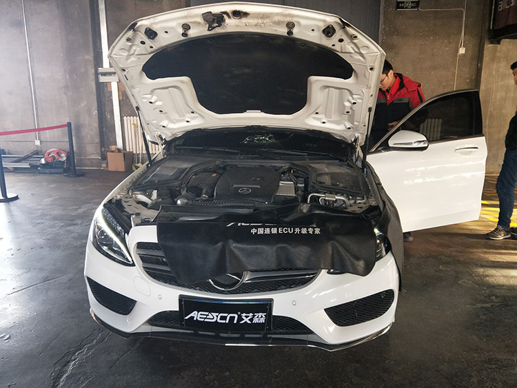

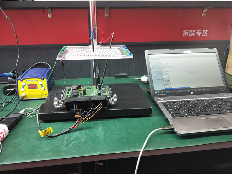

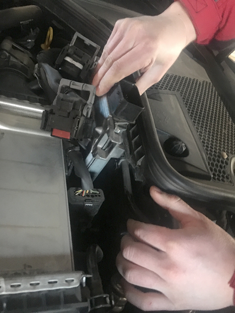

我们常见的奔驰系列刷ECU升级,都是需要拆板子开壳处理程序的读写,如果你遇到直接灌入式,要小心数据是否为灌头数据,有无质保了,毕竟原厂程序没备份,这是不可逆的。

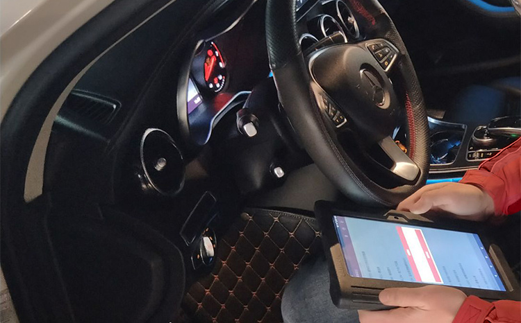

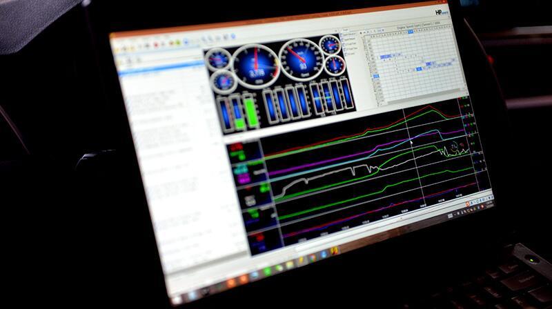

升级过程:做升级前的A2-SACN LOG记录——读取原车程序——将原厂程序和LOG记录发至国外调校——传回升级数据写入原车——再次做A2-SACN LOG记录;
