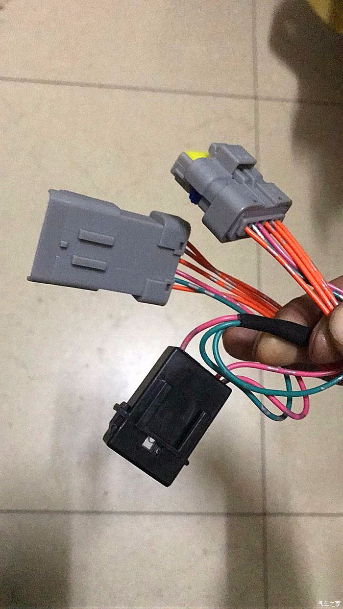

升窗器的线基本都是插头对插的,不用破线,这一点很好

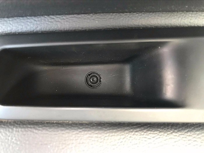

首先在主驾驶门板的拉手槽里有一颗螺丝,先小螺丝刀或者其他工具先把螺丝上面的塑料帽去掉
里面有一颗螺丝,用升窗器送的螺丝刀轻松卸下来

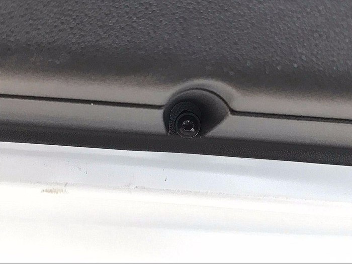

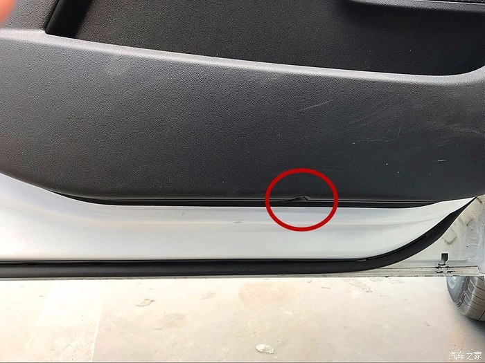

接下来是门板下面的一颗螺丝
门板底部中央的位置还有一颗螺丝,同样的方法卸掉。
然后这个控制器就可以拿下来了,用撬板从左侧撬开缝隙,然后往上抬,要慢一点,右侧边缘有个卡槽不要弄坏了

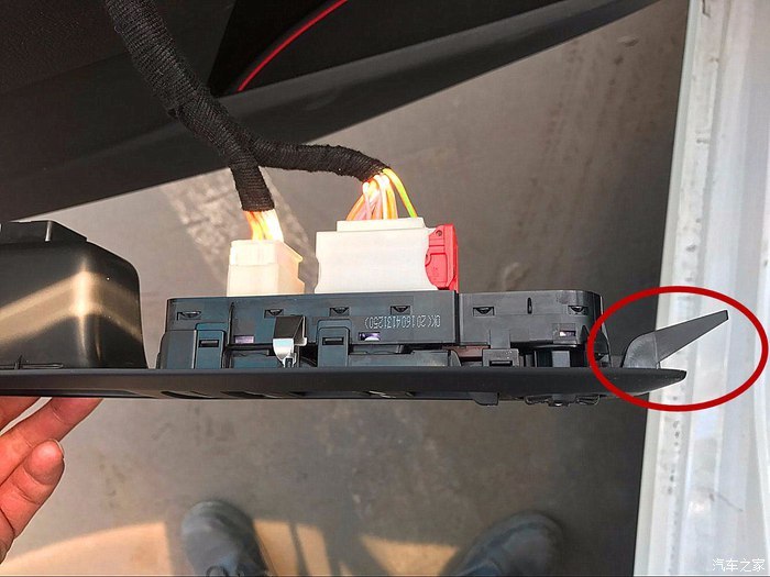

拿下来就可以看到了,右侧是有一个塑料条卡住的
拆掉控制器,把这个卡扣的红色部分想外拉,卡扣就会自己打开了。

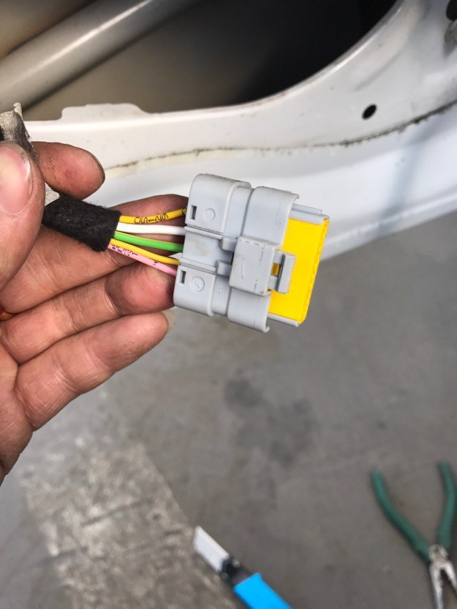

另一个插头按准卡扣的小突起直接往外拔即可

拆完就可以准备卸门板了。从门板的右下角下手,用撬板撬开一个缝隙,然后手伸进去向外拉门板,里面都是卡子卡着,用点力。
拿下来了,可费了点力气,真的不太好卸

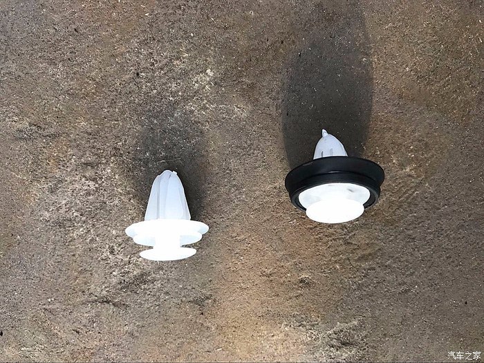

拆下来的门板,有一个卡子被我拉坏了,不过没关系,卖家配送了两个卡子,换上就行了。
送的卡子和原装的不太一样,图片中左侧的是送的,右侧的是原装的,不过不影响使用

开始对照网上教程对接插头

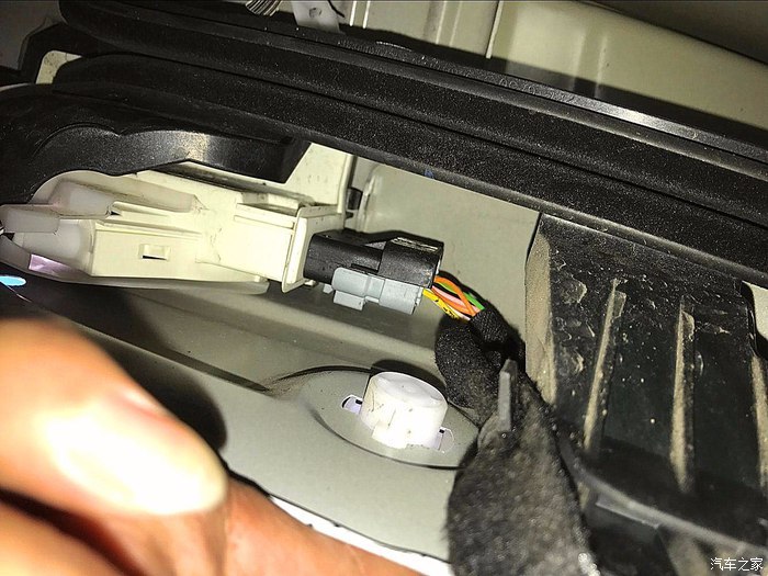

另一头和原车的另一侧对插
这个插头在里面,旁边挨着玻璃的滑到,插的时候眼是看不到的,所以不太好操作,基本都是要凭手的感觉操作
拔掉原车插头,将咖啡色的升降器的插头与之对插,另一侧我没有拍照片,用同样的方法插上就行了。
插头都插好后先接上控制器试一试是否正常,正常就可以固定升窗器了。
