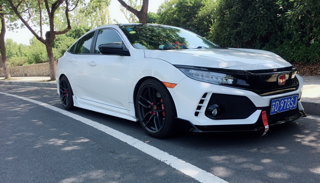

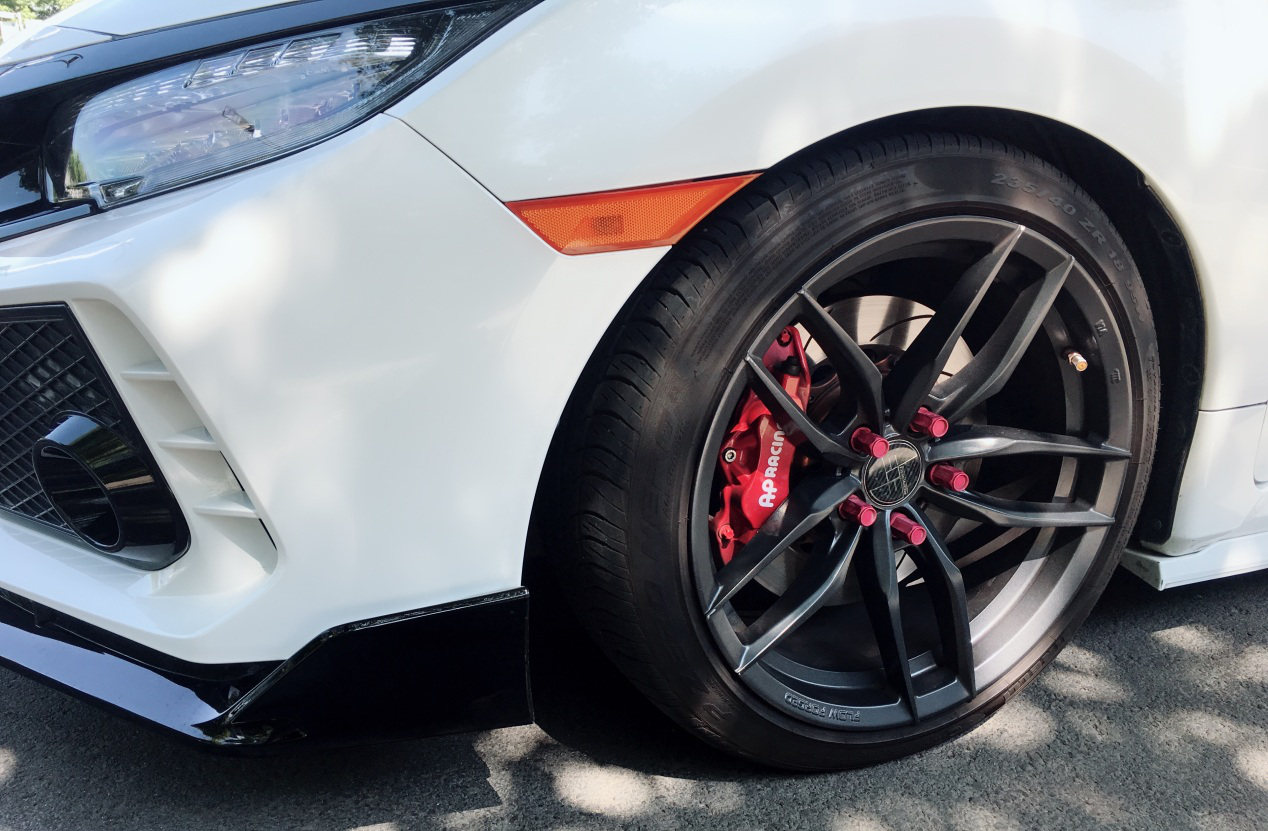

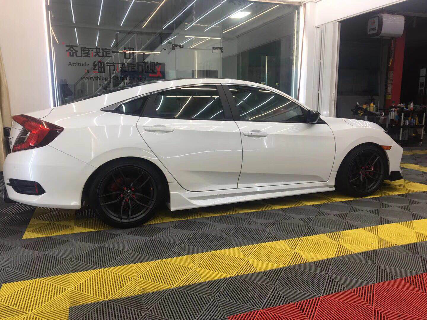

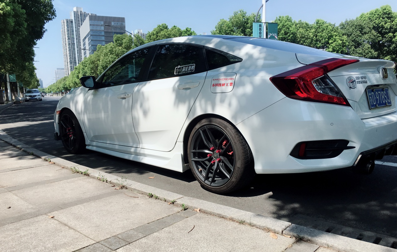

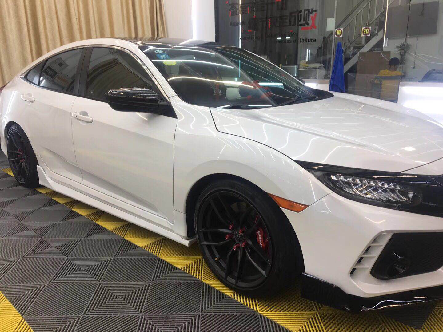

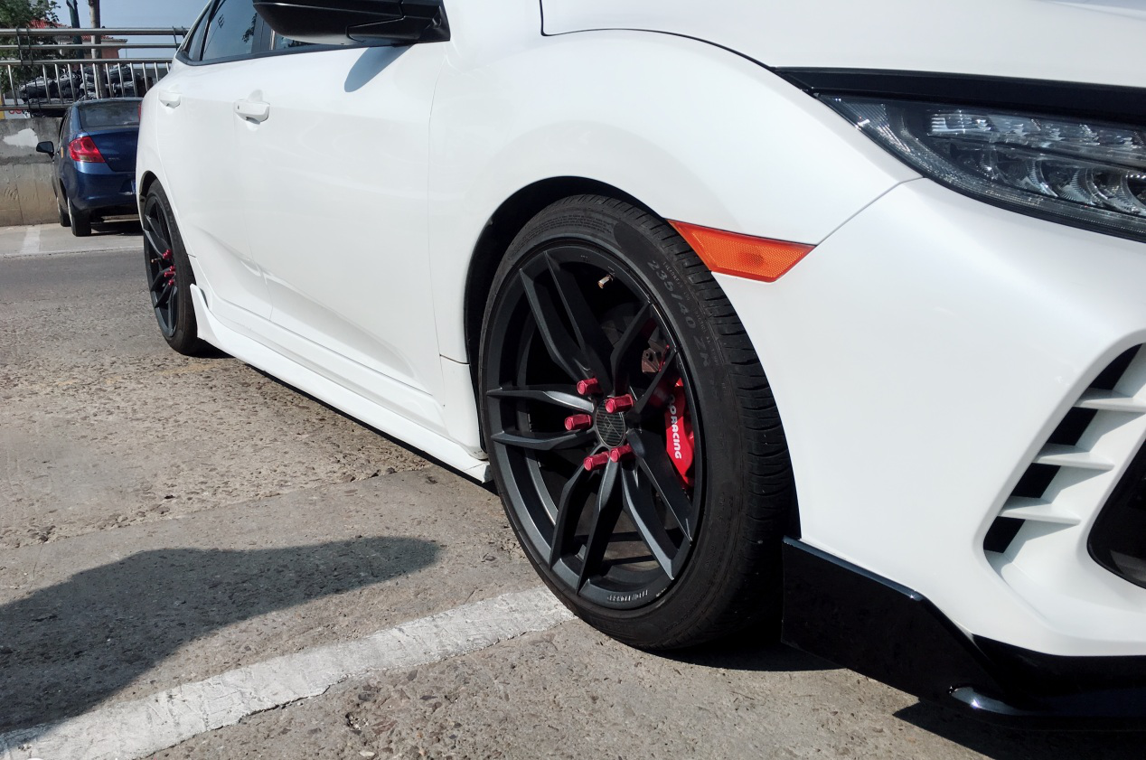

外观部分考虑到思域自豪原厂16寸轮毂略显小气,优科豪马静音胎抓地力也是给的差评。当时我一直入迷305 Forged的旋压轮毂,终于在考虑了几个月之后,选了305 Forged FF05灰色,18寸9J/ET38。轮胎原本计划入手米其林PS4,跑街首选,但是由于预算问题,降了一个档次选用了倍耐力P0 nero 黑飙235/40/r18,整体上车效果还是很不错的。
换了轮毂之后,原厂的刹车碟和卡钳在18寸的轮毂里面就显得格格不入,一开始想用街道大六AP9440,但是考虑到性价比,选用了AP9200大四活塞。

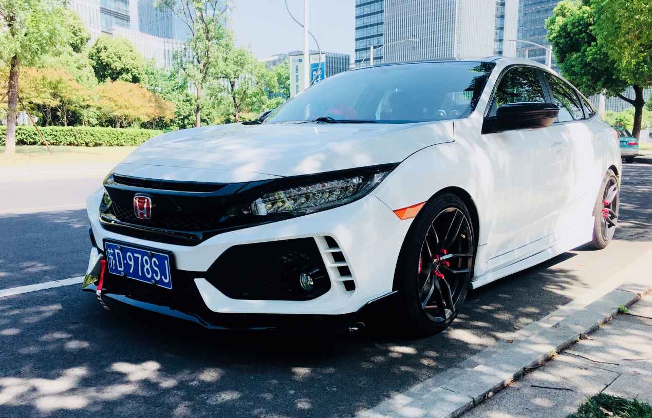

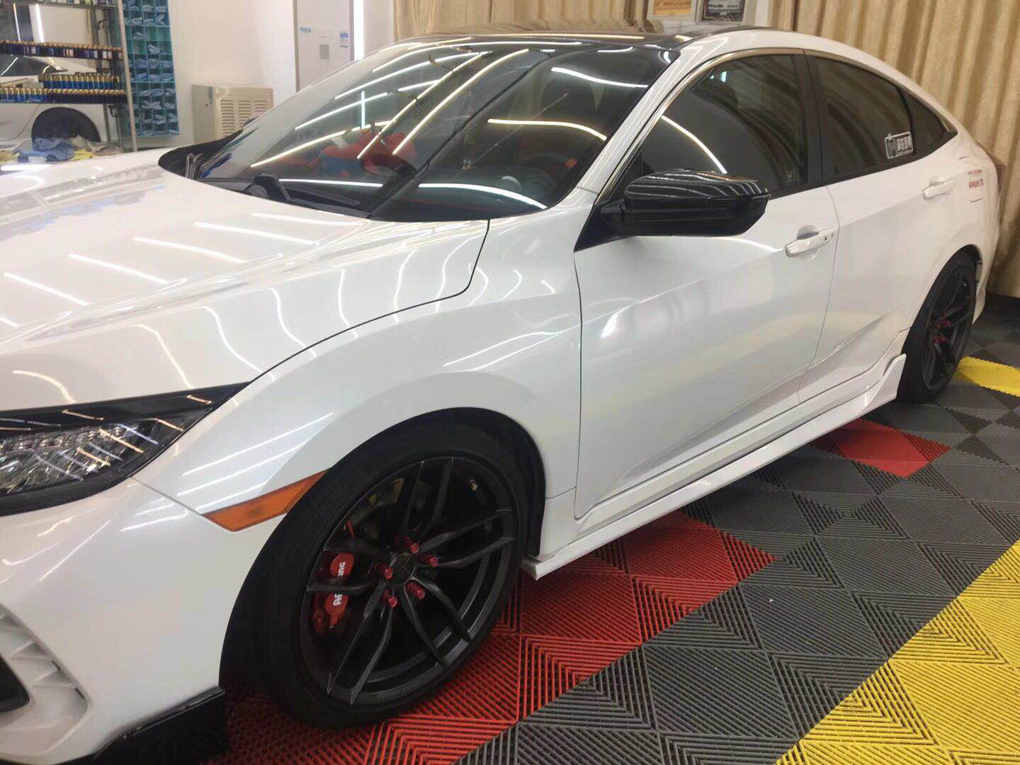

相信每个普通版思域车主内心都有一颗Type R的心,于是我把原厂包围换成了Type R包围和侧裙。和原厂相比,彰显了几分霸气。

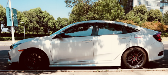

操控方面,上市初很多媒体测评人反馈这一代思域避震较软,适合家用,使得思域被打上了伪运动的标签。为了操控,当然也是为了沉降车身,上了一套Tein Saz避震,前轮2指后轮1.5指,阻尼调教成跑街硬度。考虑到弯道侧倾,加装了一套狮特前后防倾杆。完成后特地去路试弯道,效果真的好很多。

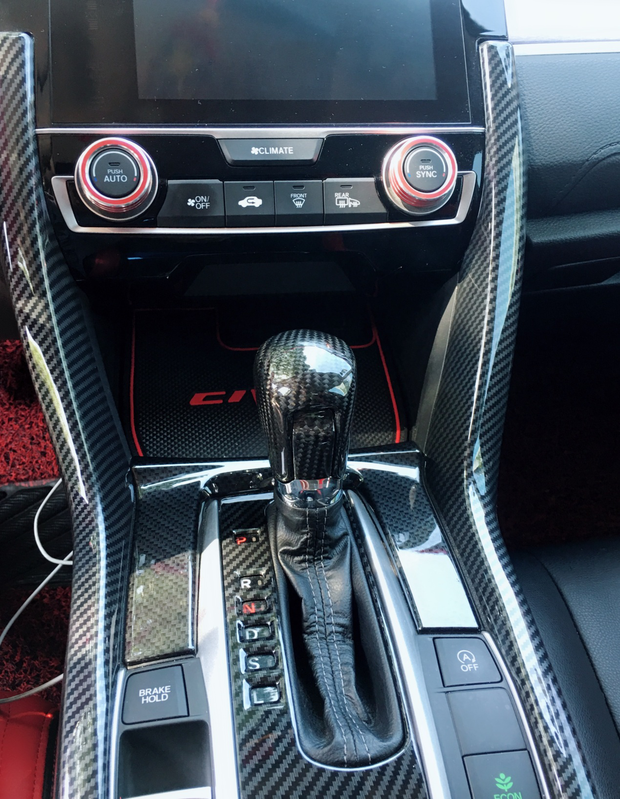

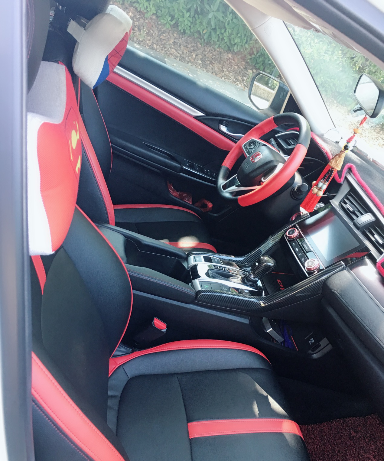

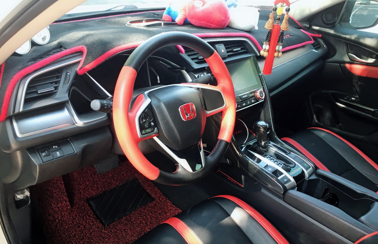

内饰方面,十代思域的塑料感内饰大家都有目共睹,拉低了整体的质感,我加装了一些碳纤纹内饰,包括中控,后视镜盖,扶手等。另外效仿Type R的红色竞技风格,将原本织布座椅改成了红黑真皮座椅。普通的档把头也换成了碳纤维档把头,整体感官上也提升了一个档次。

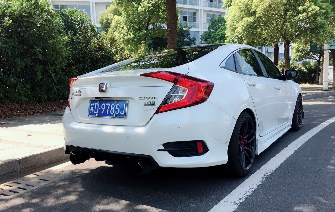

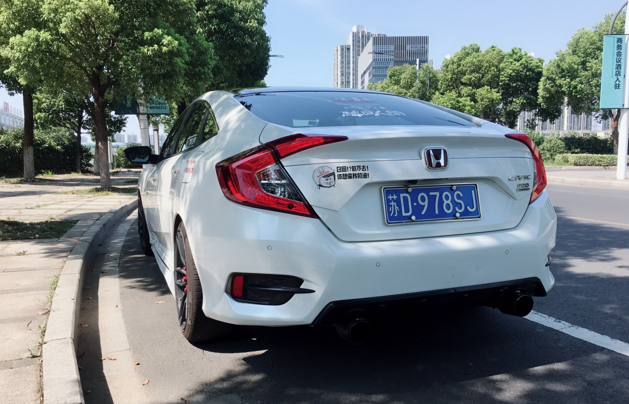

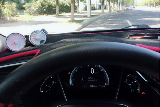

最最关键的就是动力部分。这一台代号L15B8的发动机潜力巨大,我选用了Ktuner的美国老牌程序来解放发动机。涡轮压力大了以后选用HKS泄压阀来保护节气门。进气部分用Injen长管来弥补低扭,中冷选用GT500加大中冷。排气部分头段选用HSR竞技版200目头段,森德带阀门中尾段。Shadow的涡轮表和油温表监控涡轮压力和机油温度。
全部改装完成后,这一台小思已经满足了我一切需求。日常代步中也能给你想要的激情。下面附上一些图片。
