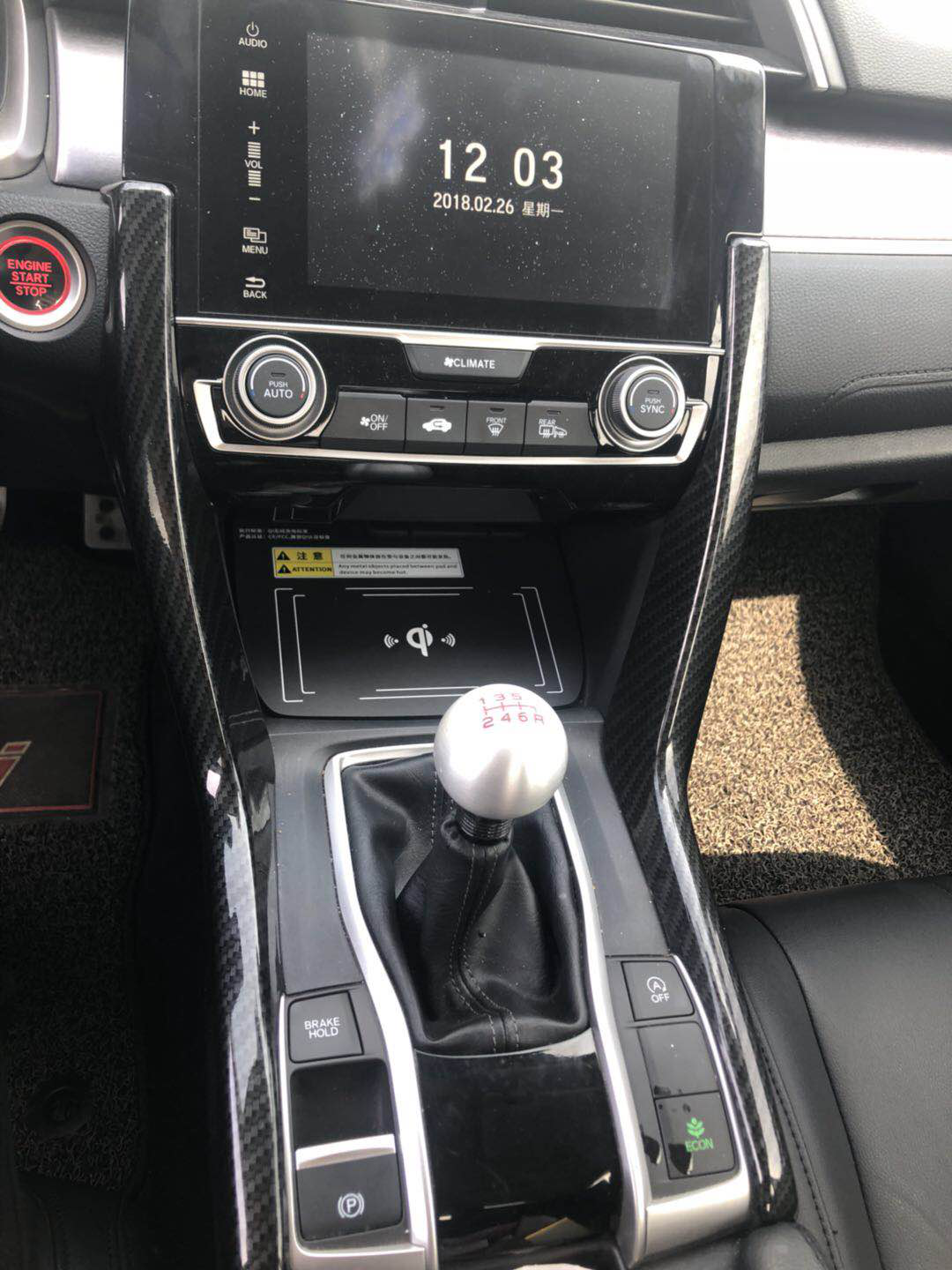

两张图片大家都已经看出来我买的是手动挡思域了。选择手动挡的原因很简单,开自动挡的时候我喜欢翘二郎腿,大家都说太危险。而我选择手动思域的原因就更简单了,外观配置和自动挡一样价格比自动挡便宜。这样多出来的钱我就能改装了。订车之路也算坎坷,手豪要比自豪难订许多,当时是无限期等车,什么时候有什么时候拿。

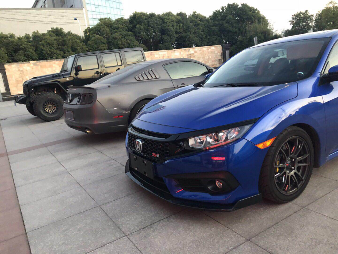

我每次最喜欢拍的绝对是侧面,不知道为什么就是喜欢。

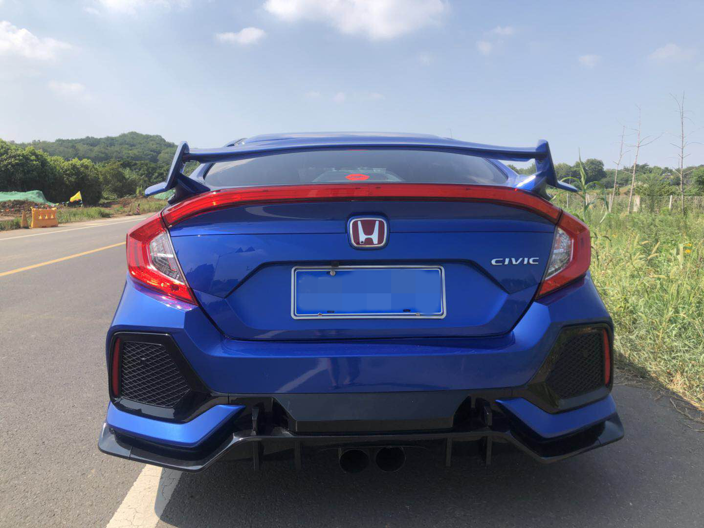

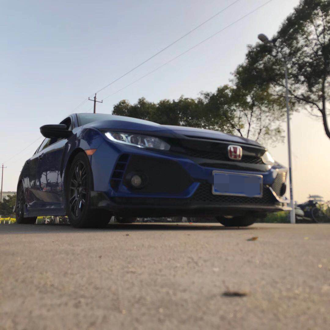

露个屁股,很多人选择了中三出,我选择中而二出的原因是那时候市面上还没有中三出啊,后来也就懒得改三出了,我曾一度把排气藏起来,要不是天热能把后唇烤化我还是藏着。当时改中出的时候有朋友问我路上怕不怕别人挑衅,我的回答是:我都改中出了我还怕谁?贯穿尾灯在晚上绝对是亮点,一个刹车后面就是一片红。至于尾翼其实是没什么用的,就是为了好看点,这里每个人眼光不一样,别喷,装我车上我觉得好看就行,我乐意。

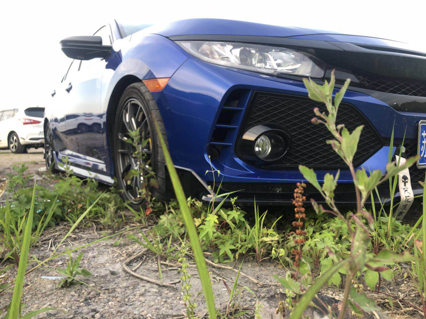

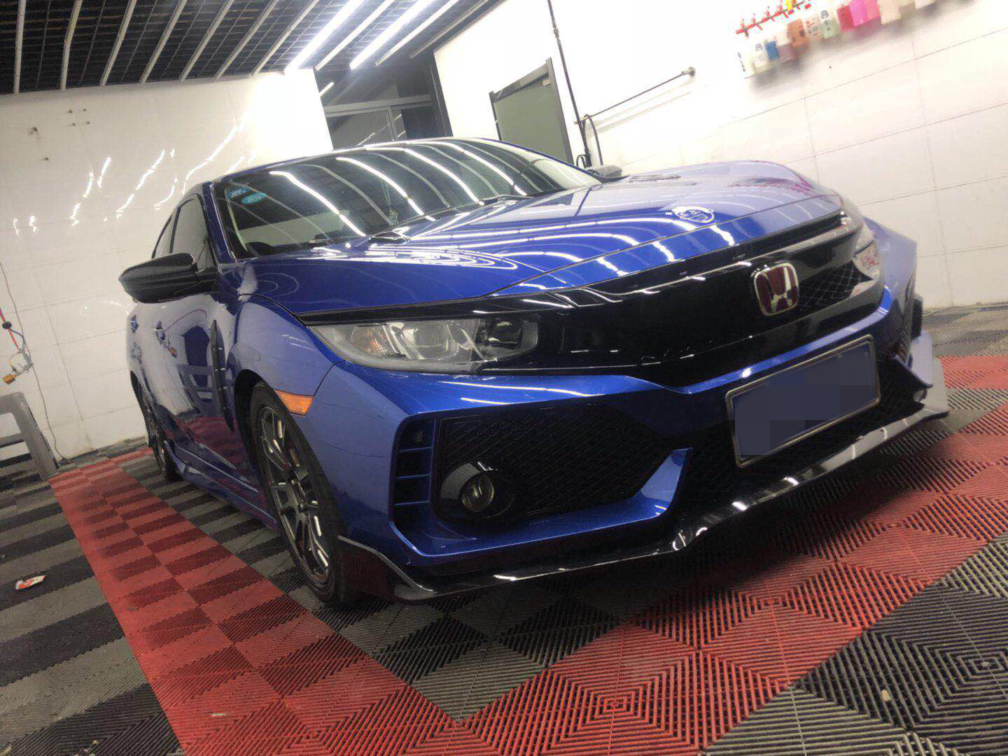

车头也露下,tr包围配tr中网看起来还是很凶的,这个贴花我自己贴的,我觉得可爱啊,当然曾经也是段友。大灯没换总成,就近光换了2个海5的透镜,搭配疝气光源,远光自己厂里做的两个激光光源,实测9900流明,我开近光的时候别人以为是远光,我开远光的时候不知道对面是不是看到的太阳。

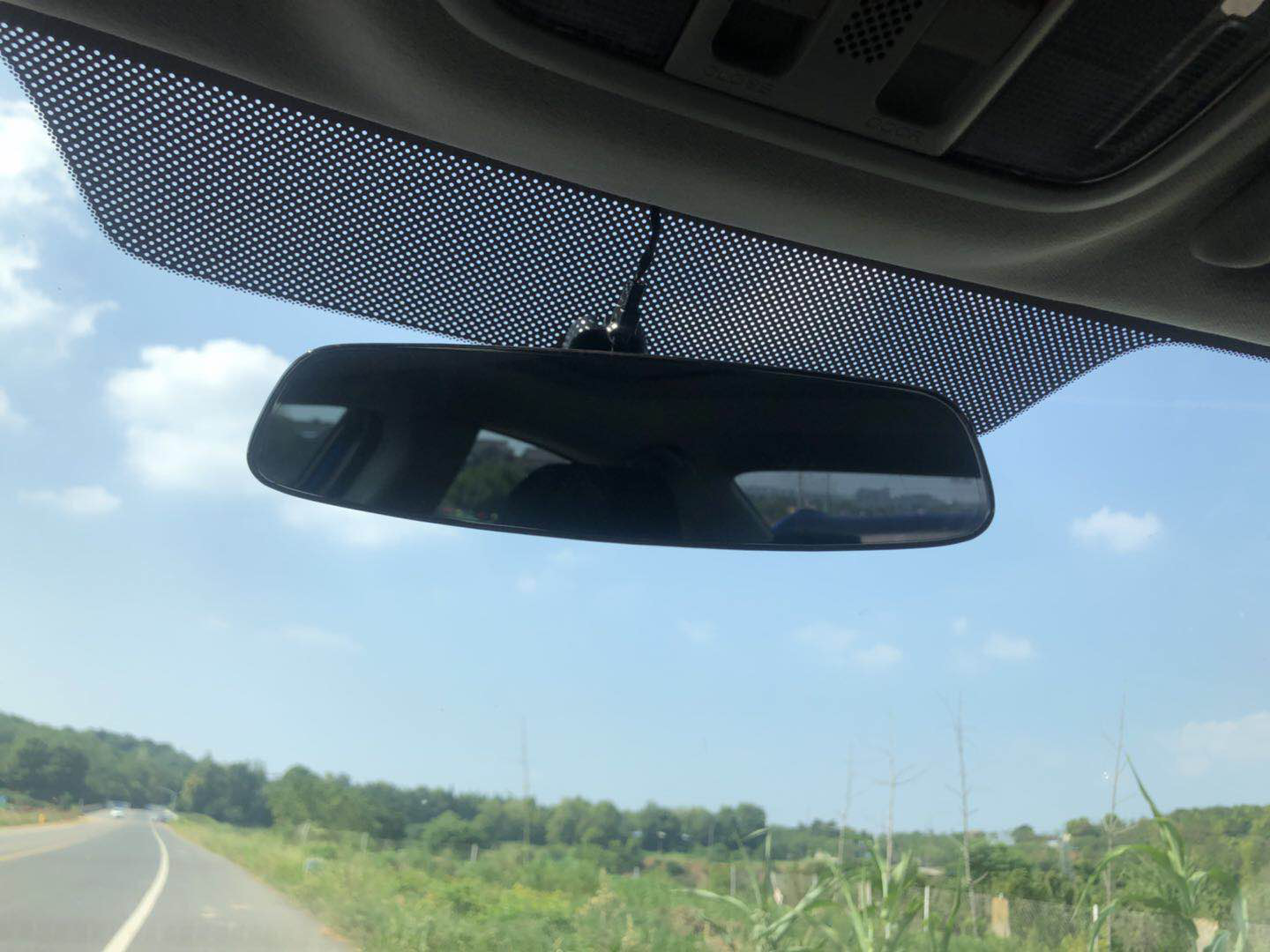

这个内视镜我必须得说一下,无边框电子防炫目,车内看感觉逼格很高,照片拍不出来,关键是晚上后面远光照射的话会自动变色,达到不刺眼的目的。有很多人不看内后视镜的自动忽略。这个后视镜最值得说的地方就是是我自己亲手做的,里面导航啊行车记录仪啊什么我想加就加,

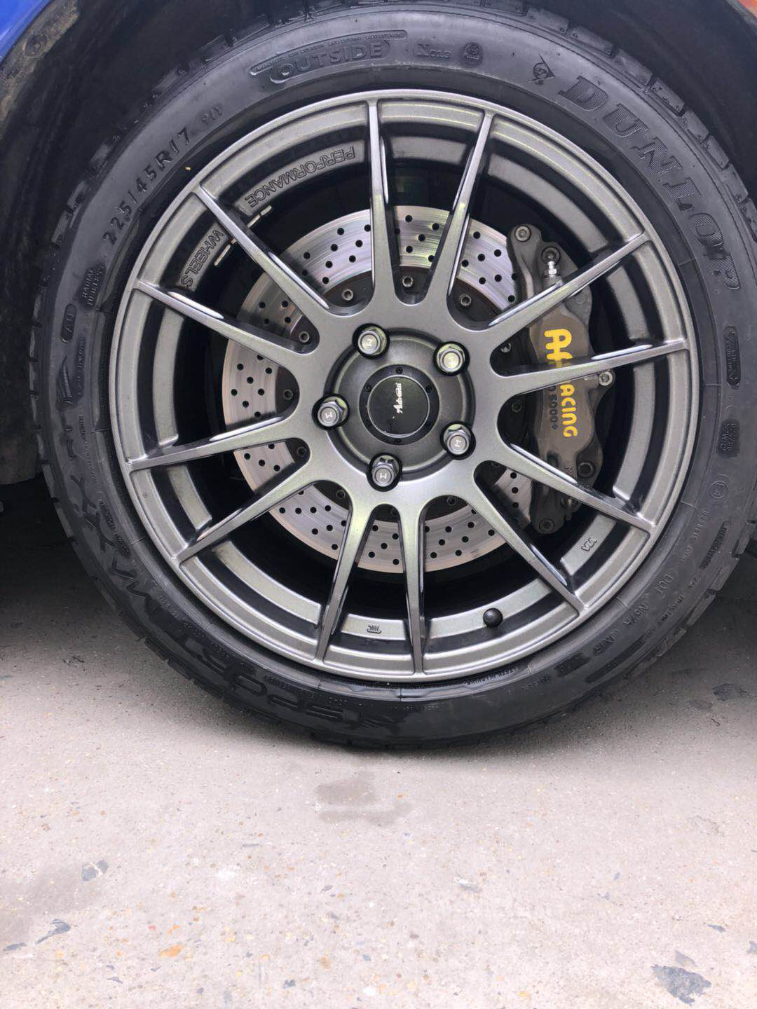

这就是我的轮毂刹车了,sl2617寸,现在装的是dunlop的胎,之前AD08R跑两次赛道10000km就换掉了,雨天标准滑板鞋。Ap小四竞技卡钳现在已经绝版了,思域这车绝对够用,我选、灰色的原因是因为耐脏啊!这里我要说下这个小黄灯,原厂白色透明灯壳我不喜欢,所以坚决换,换完之后瞬间觉得像进口车了,当时灯壳没国产的时候真贵,一对好几百,现在国产了只要几十块钱了,这才是良心价。

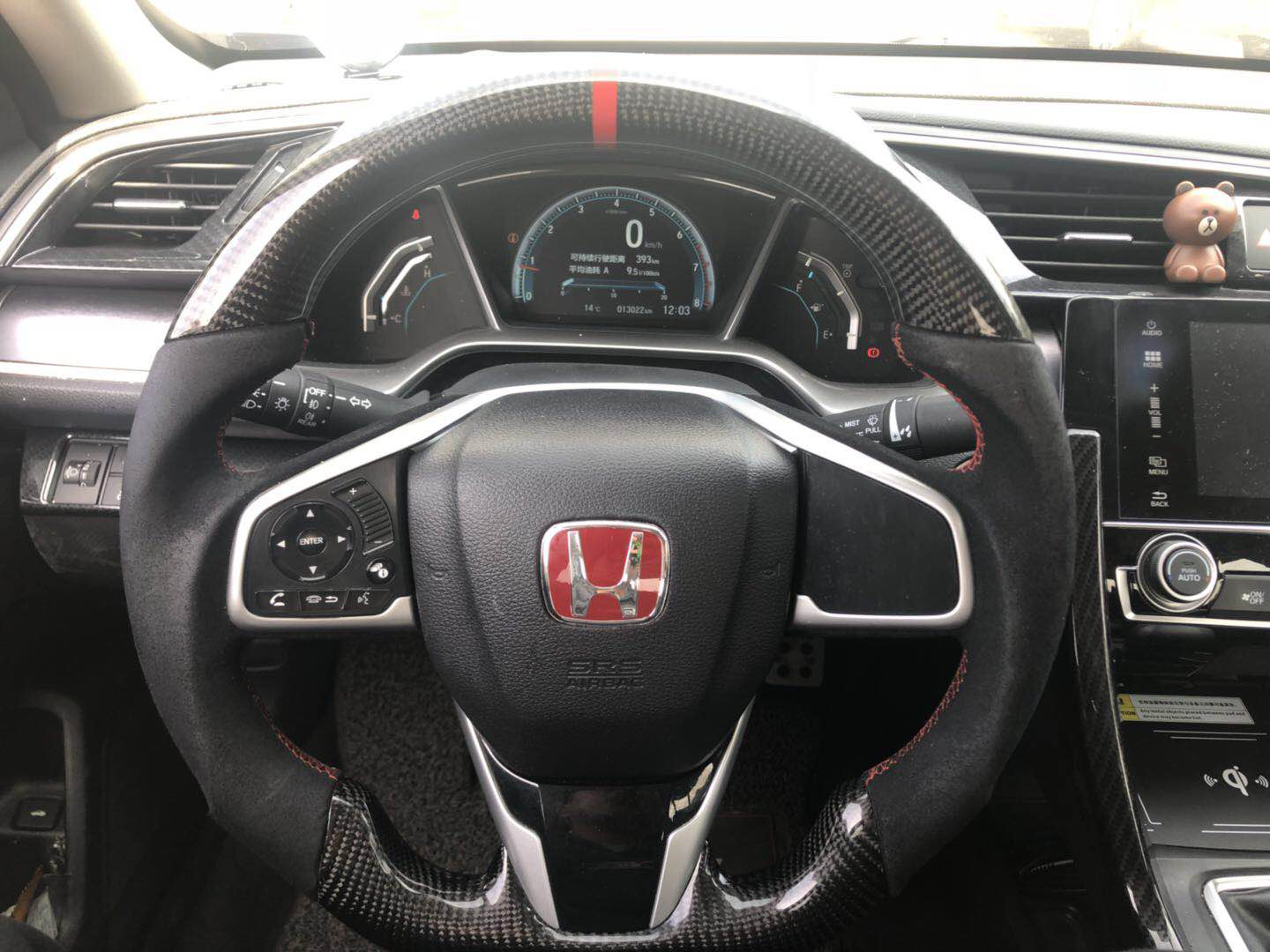

这方向盘手感确实不错,但是翻毛皮必须用进口的,我用的国产的额就很后悔,会起球。可能和我开车不戴手套有关系吧。
