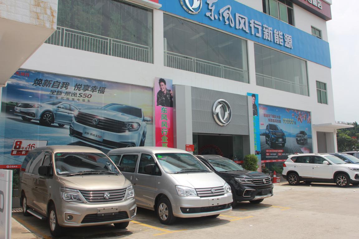

车是去年11月在市里买的,我本人属于火体质,特别怕热,夏天来了老遭罪了。把温度调到最低,风量开到最大,坐在车里还是感觉热,实在忍不住了,去五十公里外的4S店看看怎么解决。
话说市里的4S店还是挺好的,看起来装修还不错,工作认真,态度也好。

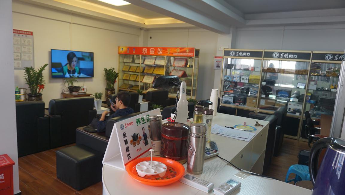

前台登记完,等待师傅将车开进车间,先检查,我就去休息室凉快一会儿,喝点茶。

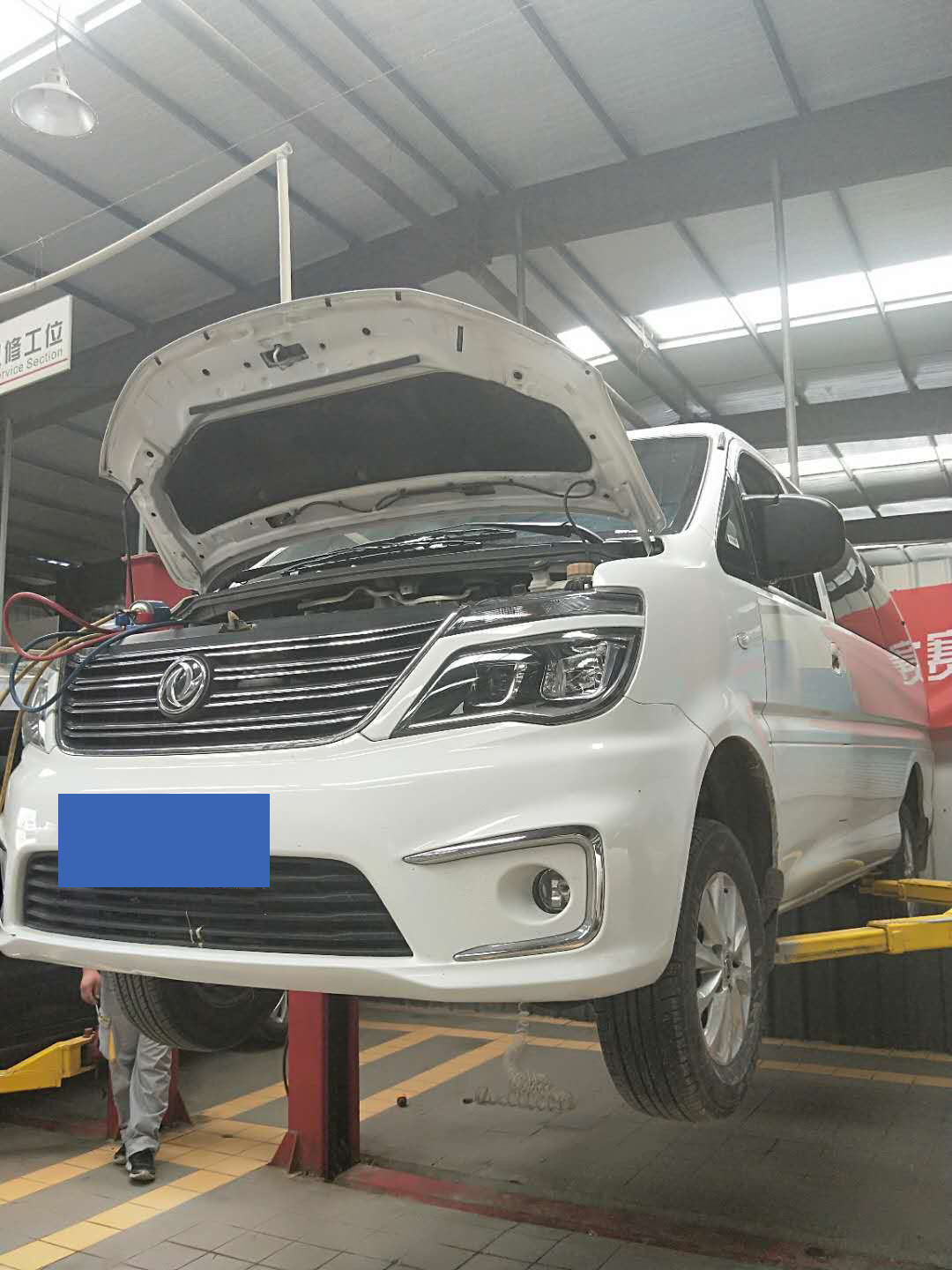

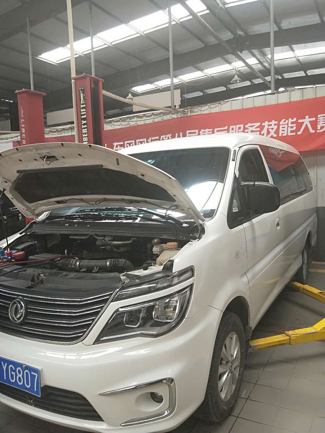

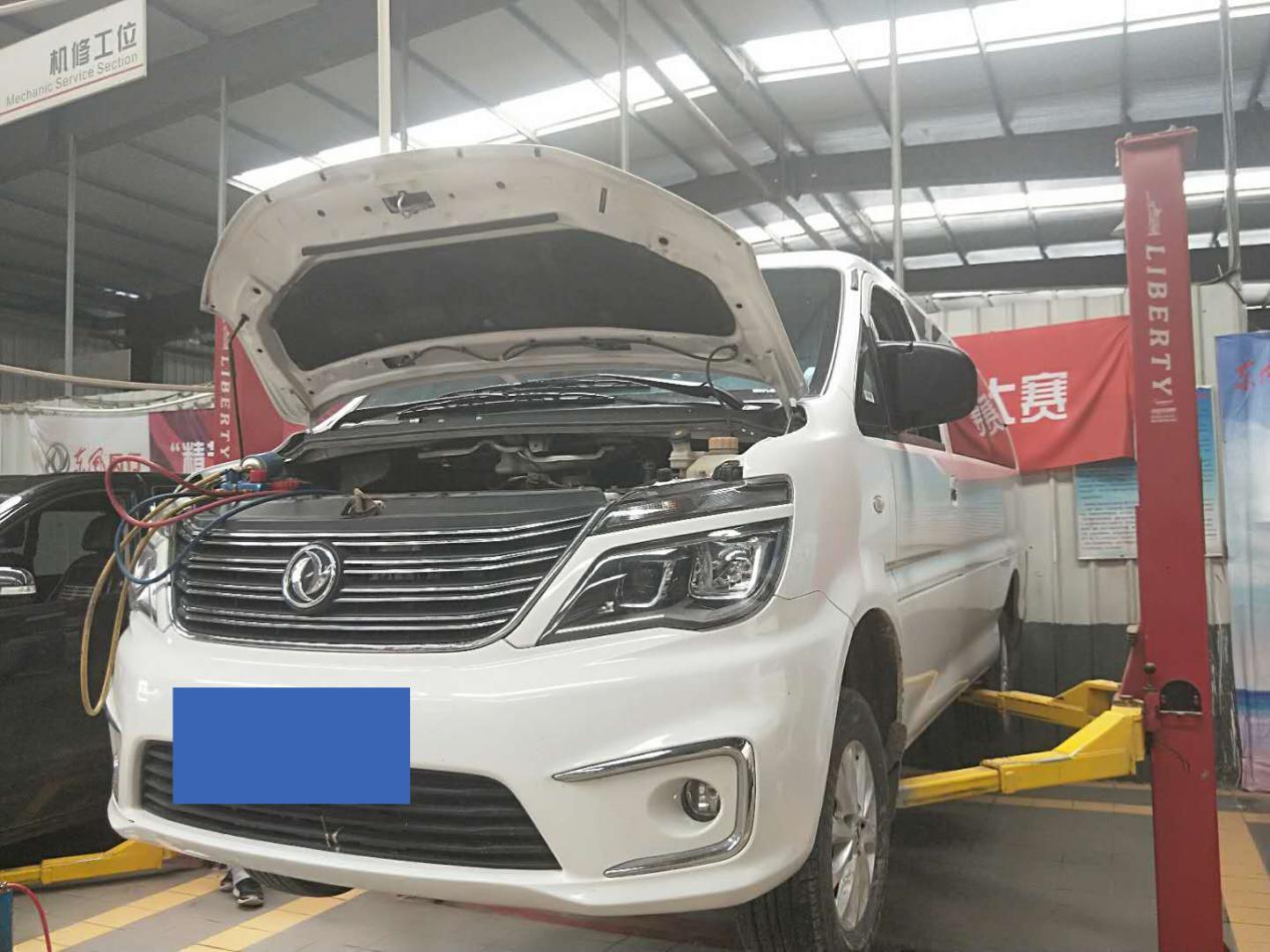

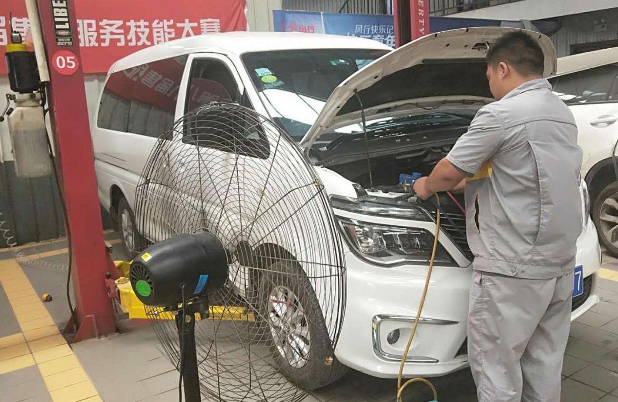

休息了一会,无聊出来看看,师傅已经把车开进维修位在准备加雪种。雪种是空调制冷剂的俗称,车空调一般用的R134A。

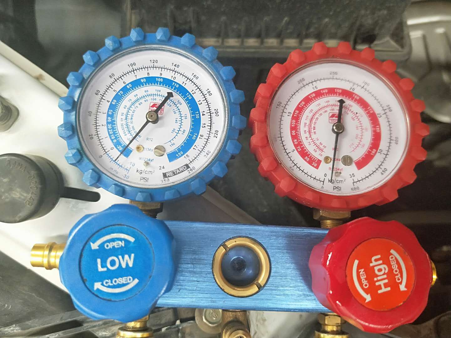

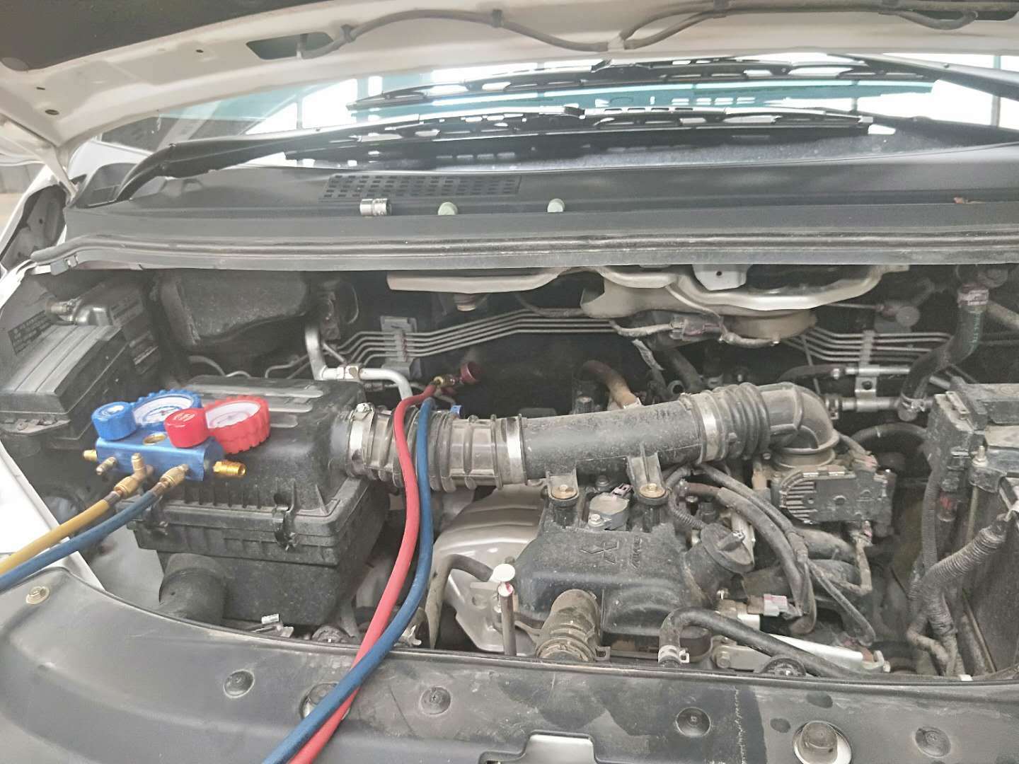

高低压双表。左边表为低压表,右边表为高压表。
加雪种分2步骤:
1、打压,监测系统是否有漏的地方,就是检漏。
2,抽真空,加制冷剂,先从高压加入,当制冷剂不在进入时关闭高压阀,启动汽车,然后在低压加入。
打压完事,要等待20分钟,看看是否有漏的地方。没有的话就可以抽真空,加入雪种。

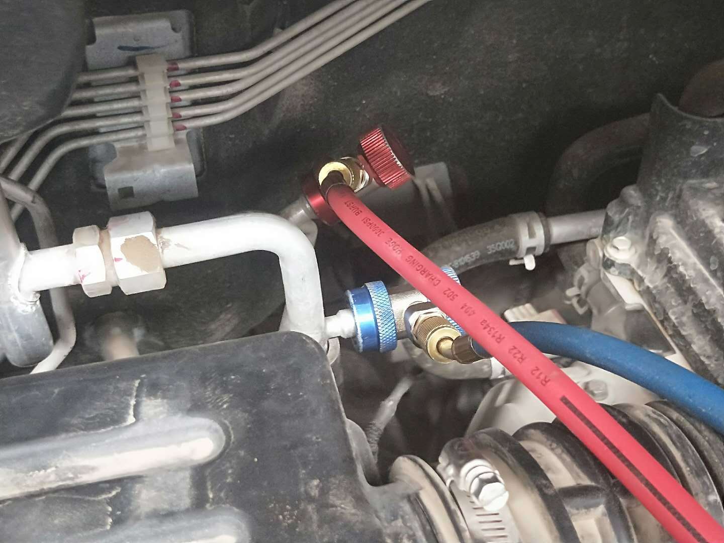

找准低压接口,一般在发动机左侧端有个兰色或黑色小帽子,帽子上面有个 L 字,将小帽子旋下来。然后将汽车发动机起动并打开空调 AC 开关,鼓风机开至最大,等待三分种后将管子接口接入汽车空调低压端。

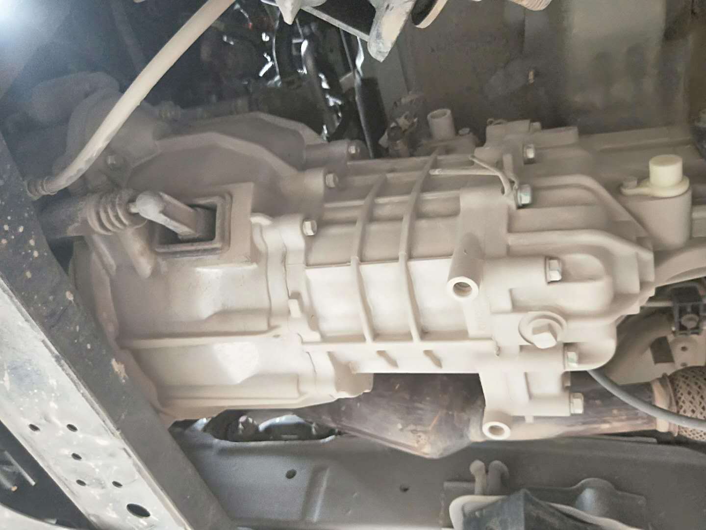

加完好雪种再常规检查一下。

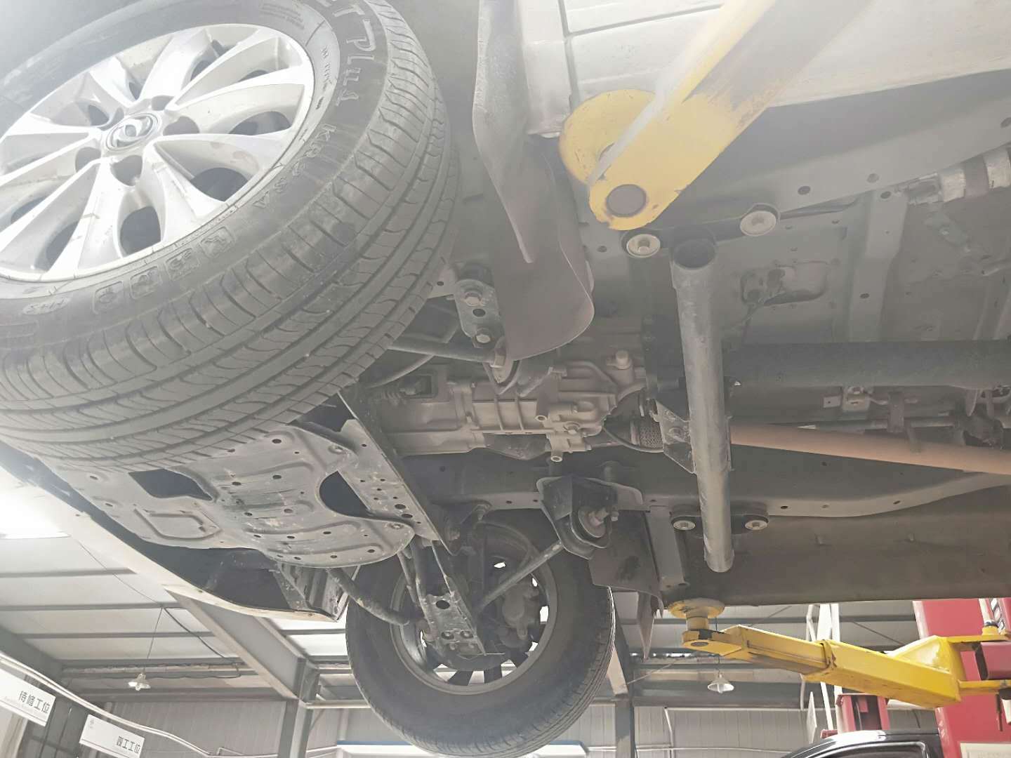

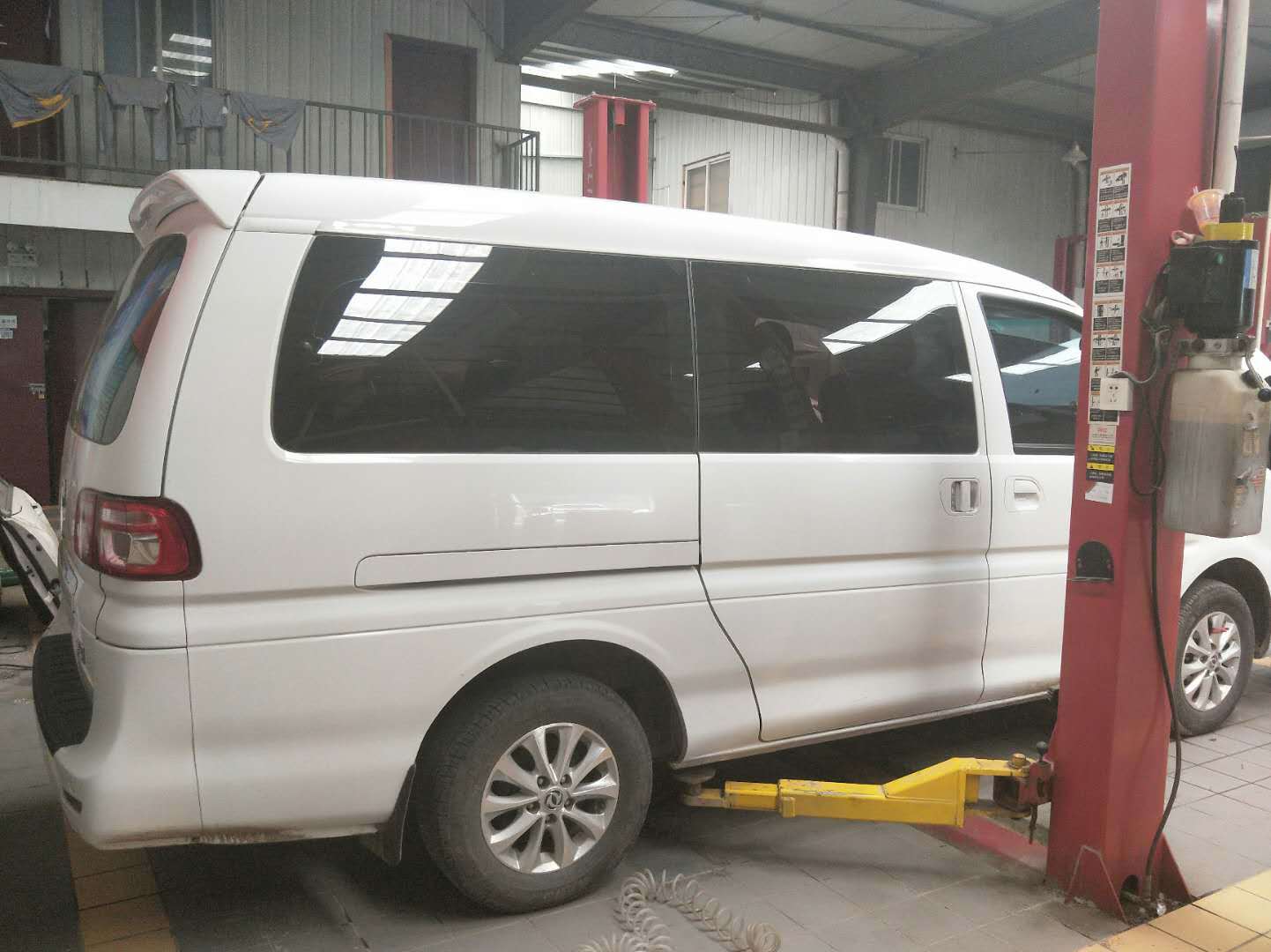

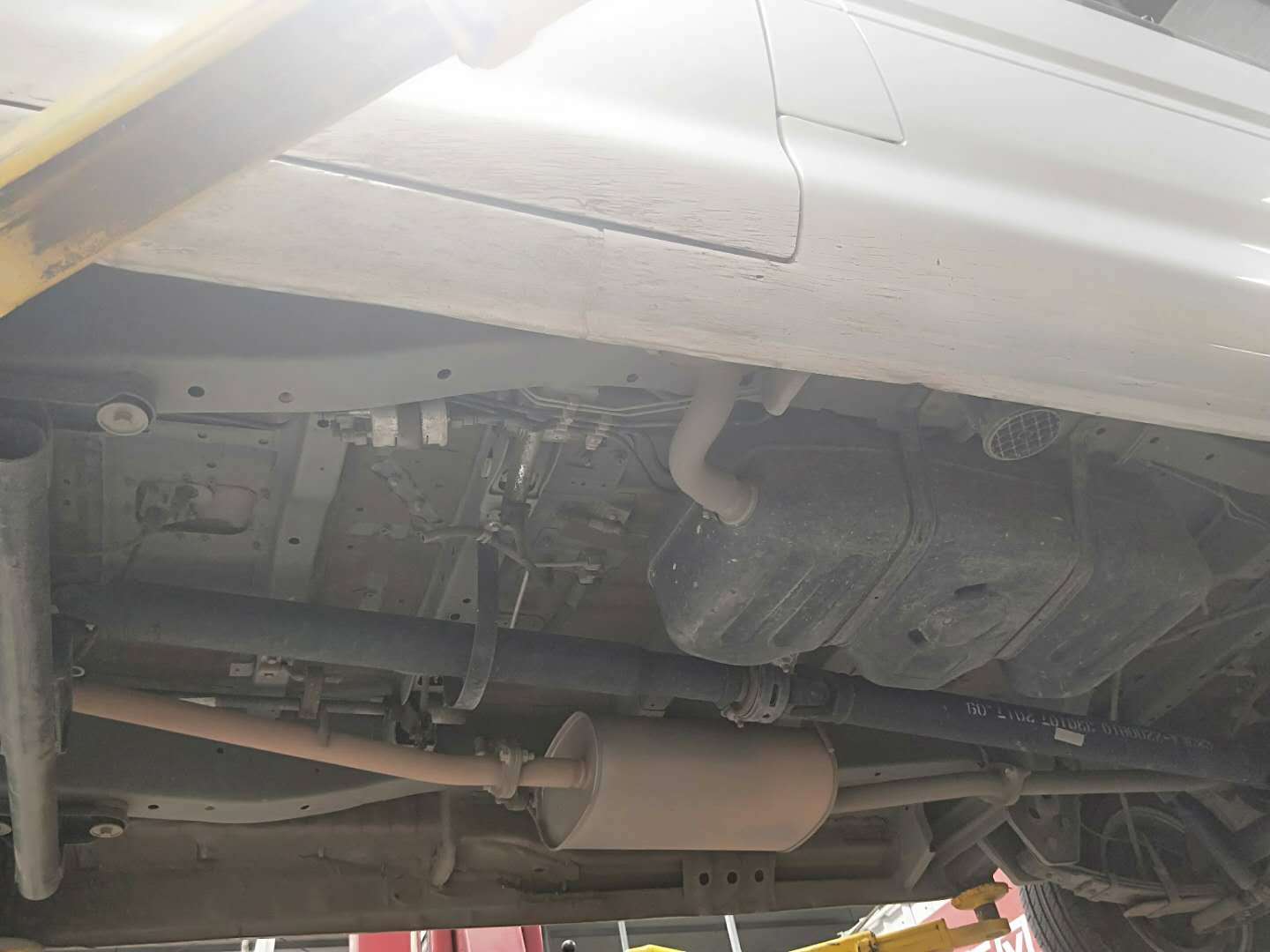

上架子升起。

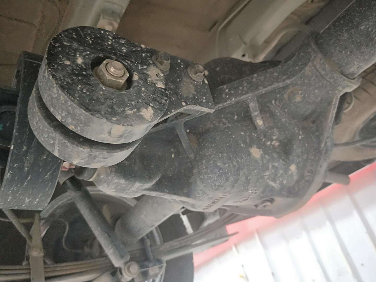

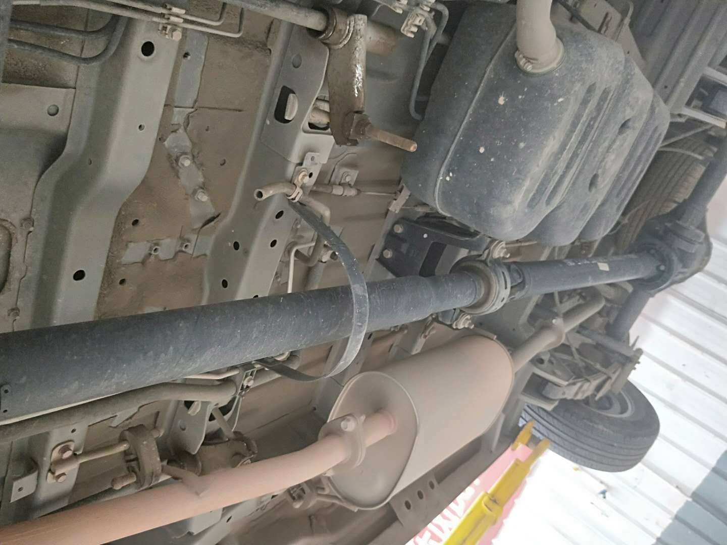

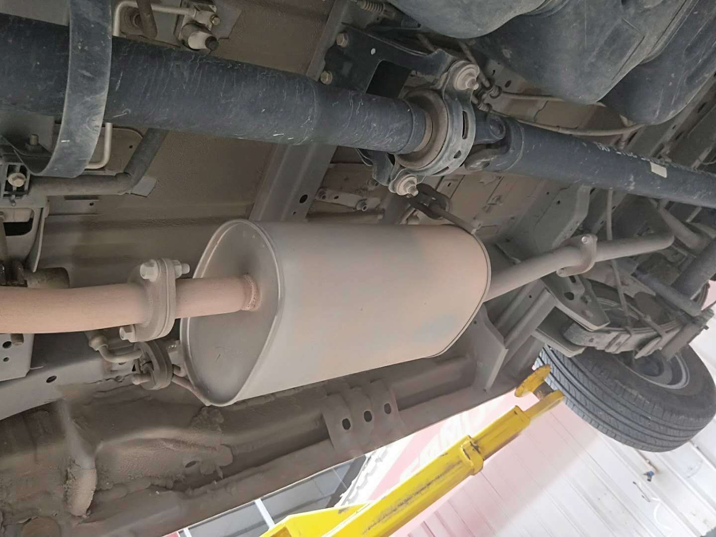

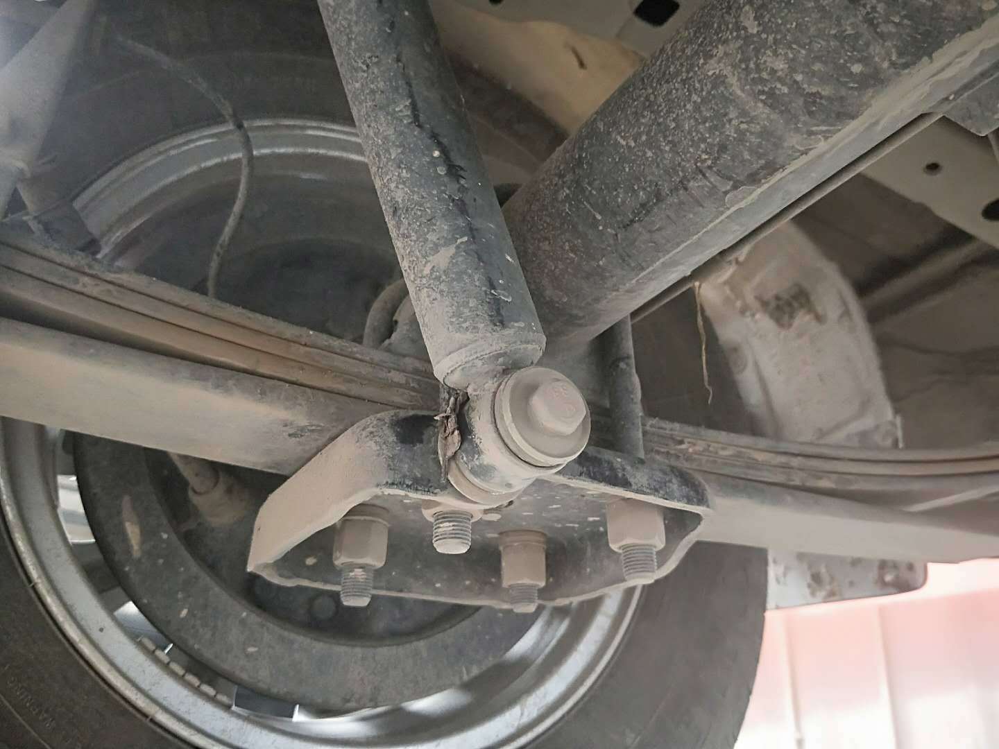

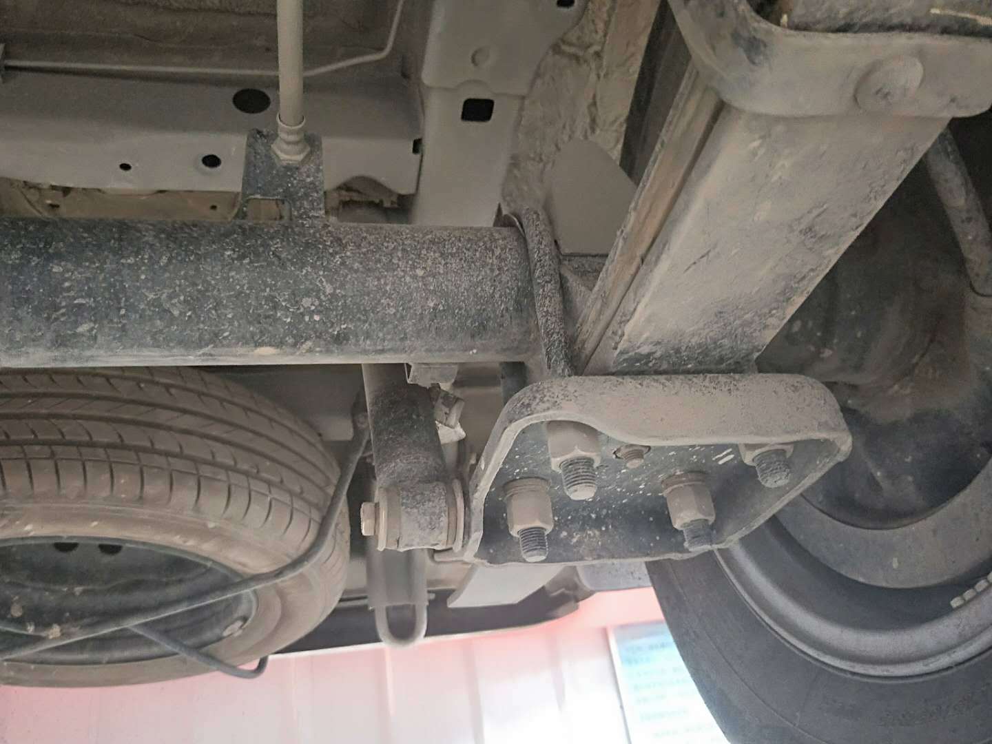

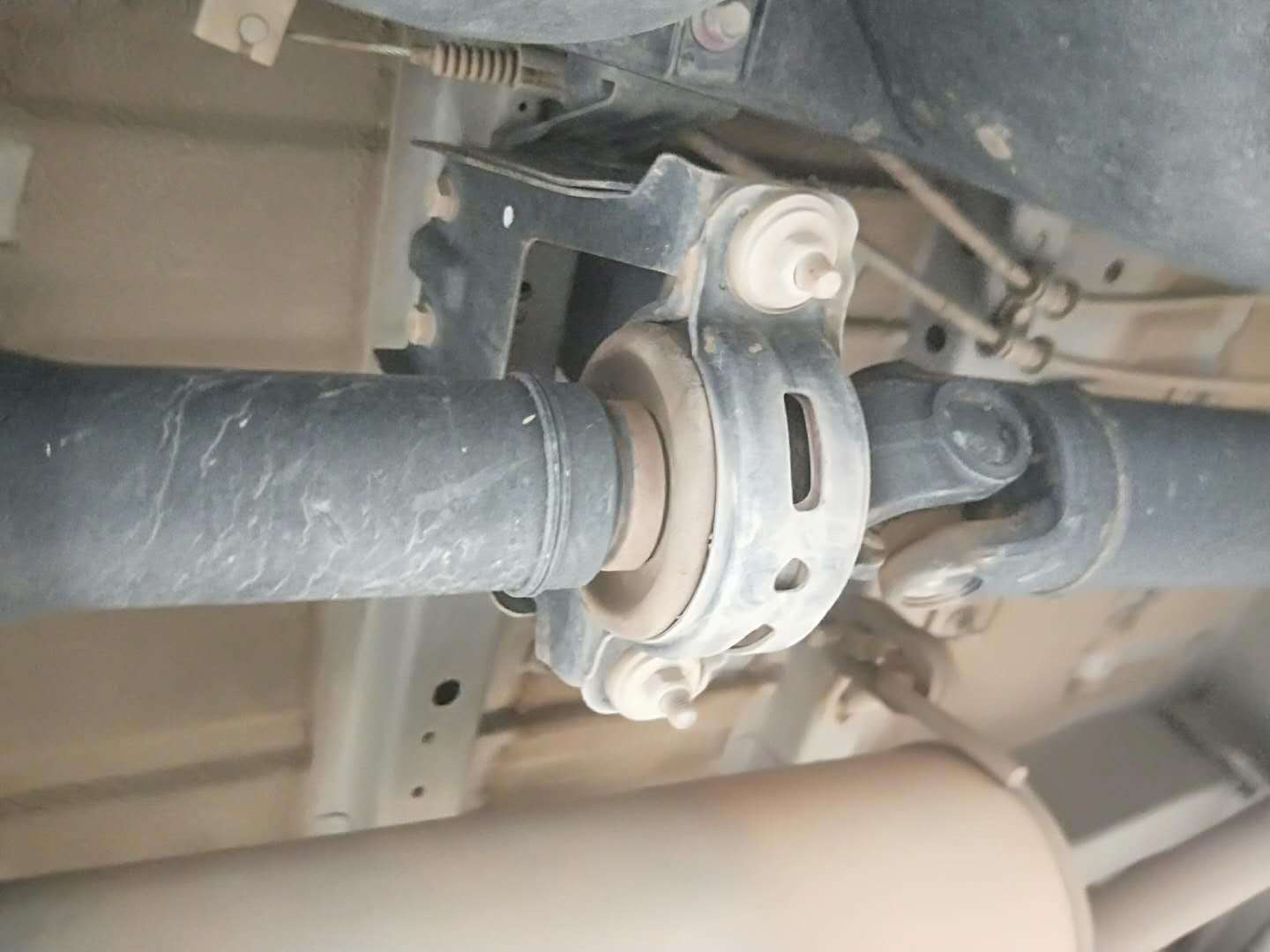

跑了13000公里,车底盘还是比较干净的,由于底盘高,通过性好,一次也没刮蹭过。

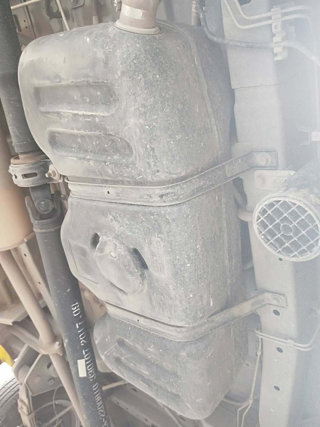

这个油箱看着挺大的,实际上只有46升,仪表板亮灯,去加油也只能加到38升,要是油箱再大一点就好了。
