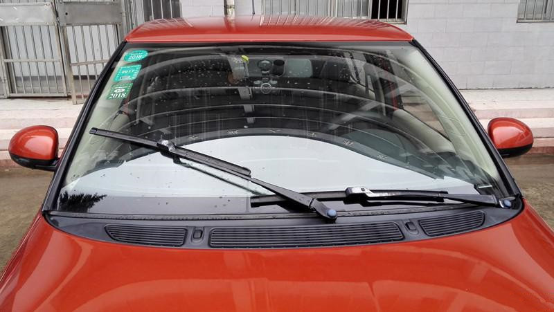

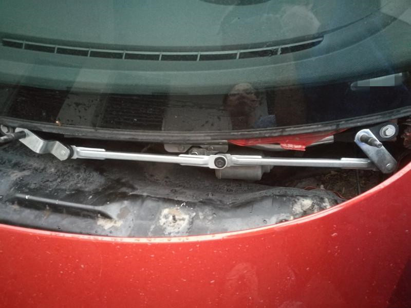

今年夏季受台风影响,雨水比较多,前一阵晚上去接女儿辅导班下课,在回来的路上突然下暴雨,小晶雨刮突然不工作了,卡在前档玻璃上,如下图所示,可想而知当时情况,前档视线一片模糊,还好自己老司机,凭感觉减速行驶,沉着应对,安全到家,哈哈!

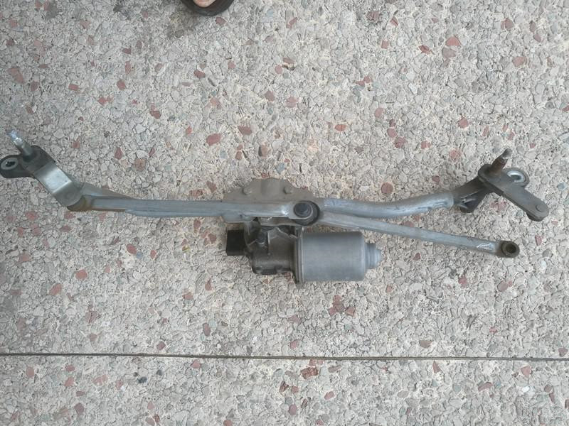

初步检查后发现是雨刮连杆总成支架损坏,具体为左侧摇臂和连杆连接处的球头脱落损坏。第二天电话咨询斯柯达4s店维修价格,配件加工时要300多块,不便宜啊!还是自己某宝购买配件维修吧!
某宝原厂雨刮连杆总成支架的价格为70块,下单第二天就可以收到,还好最近几天没有雨。

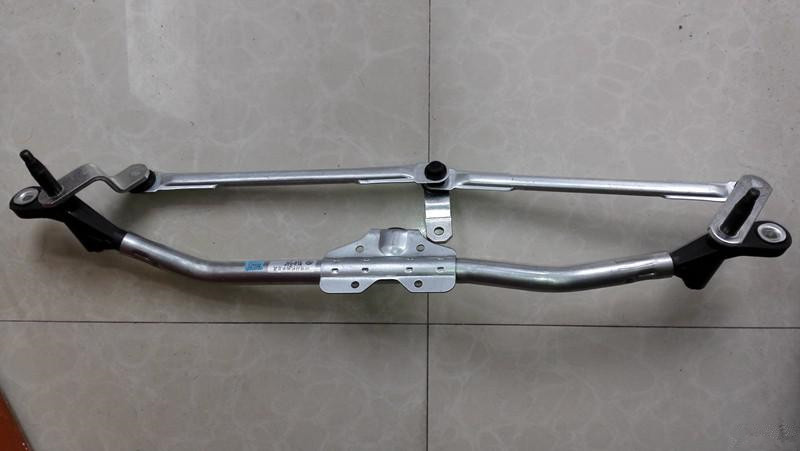

原厂雨刮连杆总成支架。
雨刮连杆总成支架。

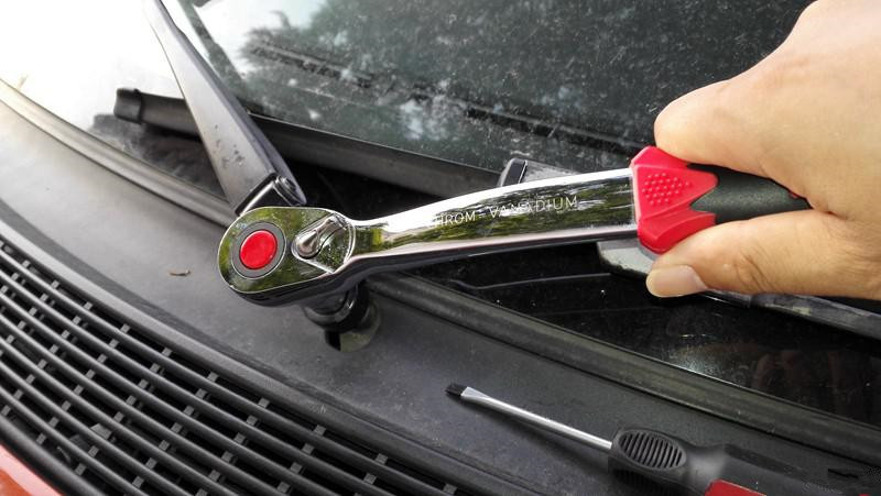

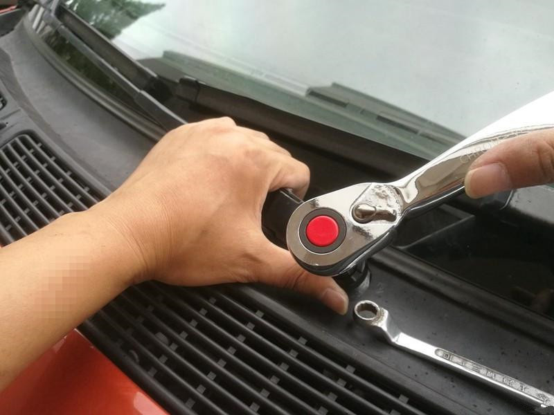

先拆掉左右雨刮臂固定螺帽外面的装饰件,用一字起很容易就可以取下。然后用套筒扳手拆除左右雨刮臂固定螺帽。

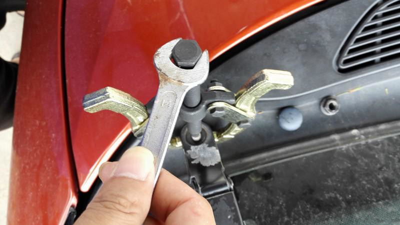

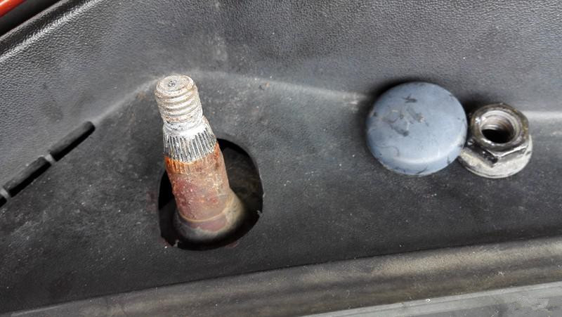

雨刮臂和连杆总成支架的摇臂轴采用锥形花键连接,时间长锈蚀在一起,用手很难取下,最后用两爪拉马轻松取下。
雨刮连杆总成支架的摇臂轴和雨刮臂连接的锥形花键。

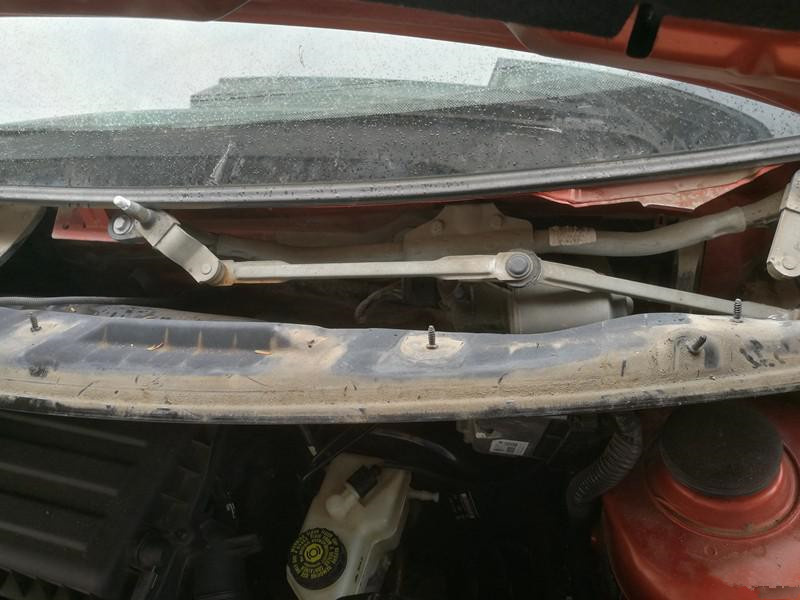

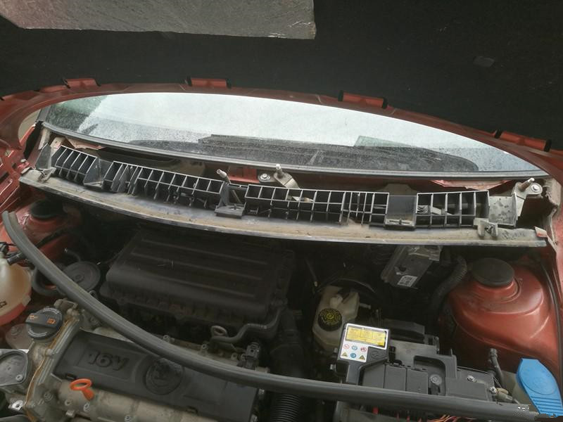

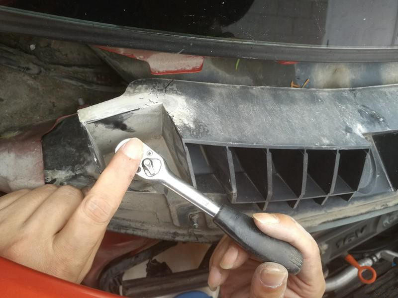

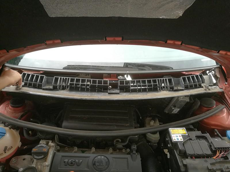

拆除雨刮连杆总成支架上面的塑料覆盖件。
原车雨刮连杆总成支架。

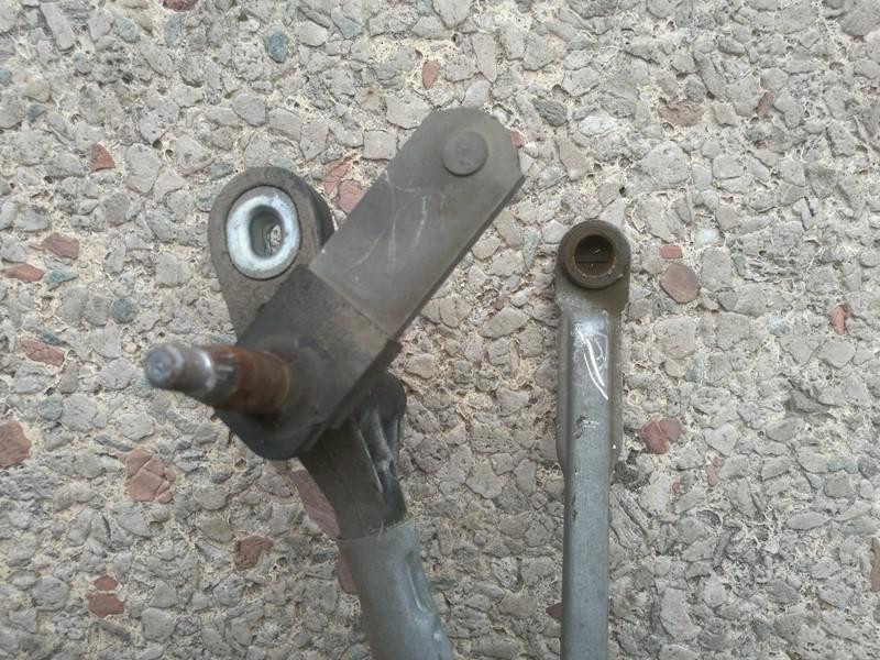

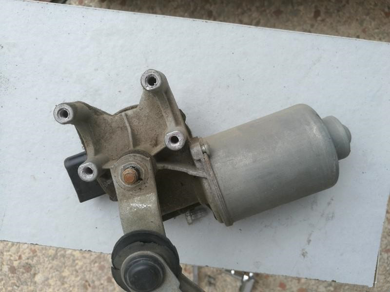

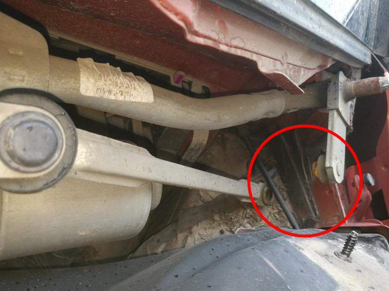

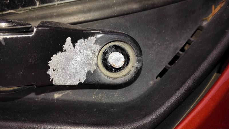

红色圆圈标记处为左侧雨刮摇臂和连杆连接处的球头脱落损坏。

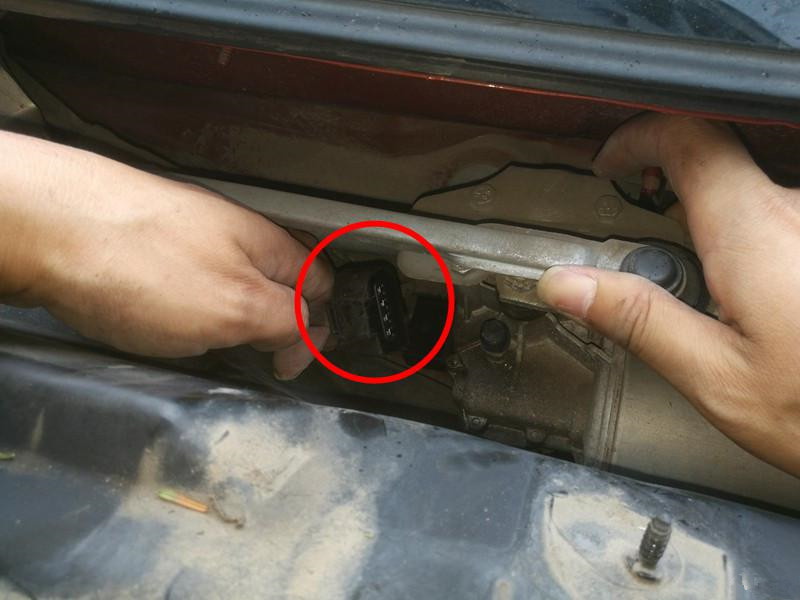

先拔掉和雨刮电机连接的电路接,拆除支架固定螺丝,即可取下雨刮连杆总成。
取下雨刮连杆总成。
左侧雨刮摇臂和连杆连接处的球头脱落。

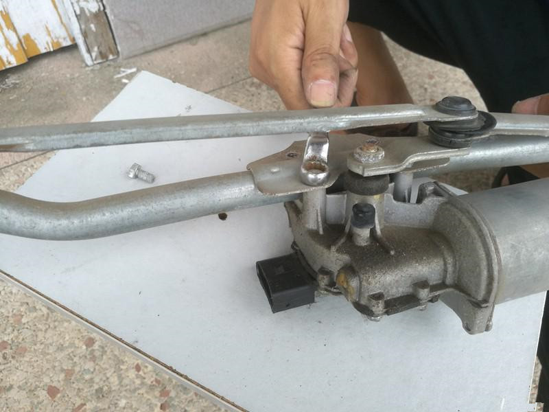

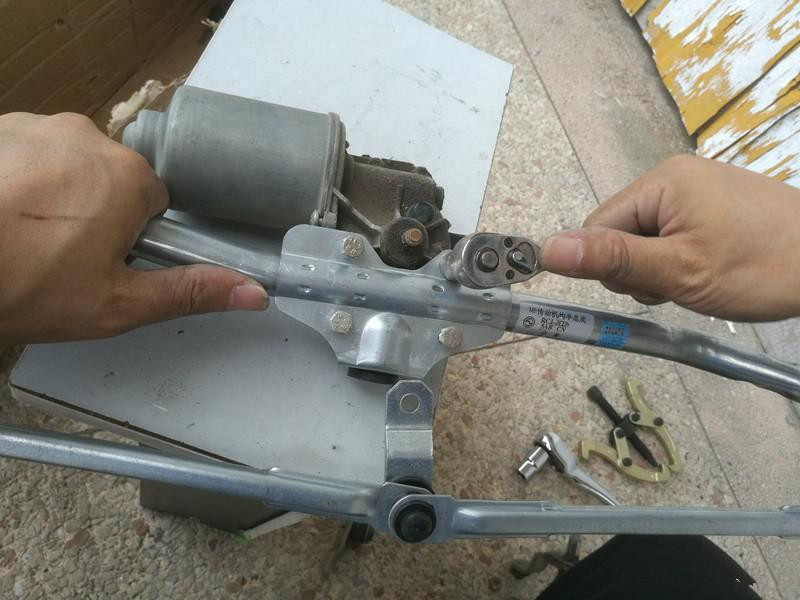

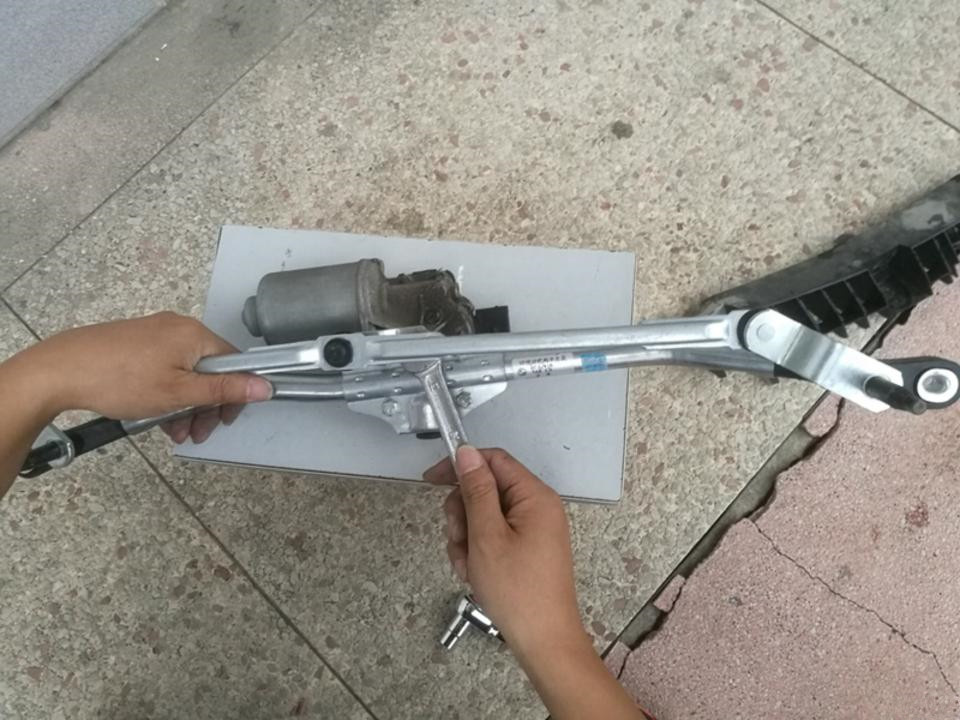

将新买的雨刮连杆总成支架和雨刮电机装复。
注意支架中间摇臂和雨刮电机输出端的固定位置的唯一性。
