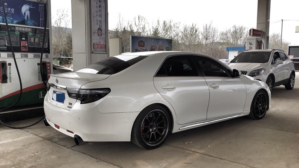

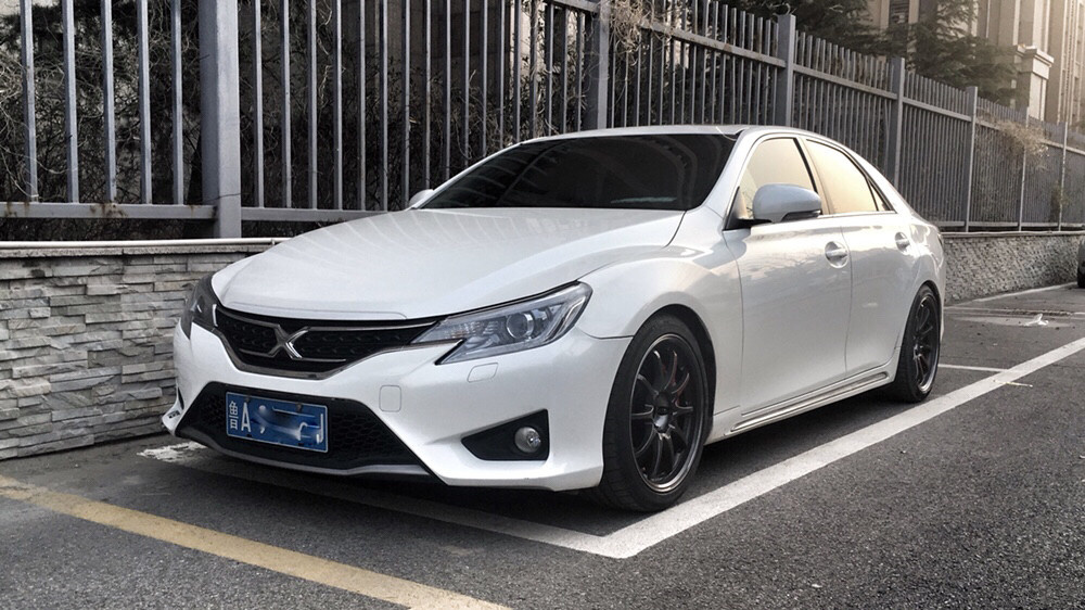

正巧在资金还不充裕的情况下,接手了兄弟的二手件,一套日本正品X中网,一套正品GS尾灯,一套某歌音响。
中网和尾灯的更换来说对于新手来说可能无从下手,对于喜欢自己折腾的老鸟来说已经轻车熟路了。货一到手就开始搞。
原本的国产X中网已经服役将近3年,伤痕累累,而且有的地方已经腐蚀氧化了,一直想换。过程不多说了,一个10MM的套筒加个螺丝刀就能搞定,自己在朋友的店里拿了点工具就搞定了。。因为全程自己动手,所以也没拍照。。槽点就是第一次拆了中网不知道日本版和国产的两侧大灯装饰条长度不一样,第二次是发现不拆前杠不好拆大灯装饰条。。最后折腾半个小时才搞定。

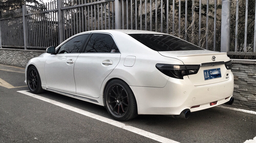

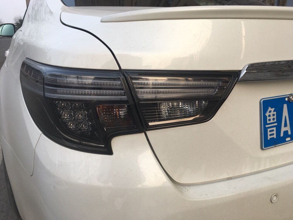

而日本版GS尾灯一直是心里一个梗,便宜的时候没舍得换,后来断货涨价。。帮几个车友收了两三套二手之后自己也想换了,却发现二手已经比当时的全新贵了。虽然国产GS已经问世,但是心里还是想换正品。。

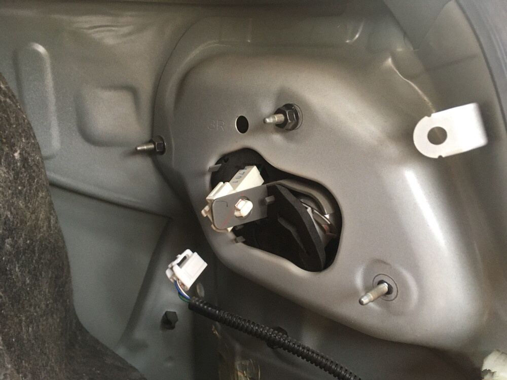

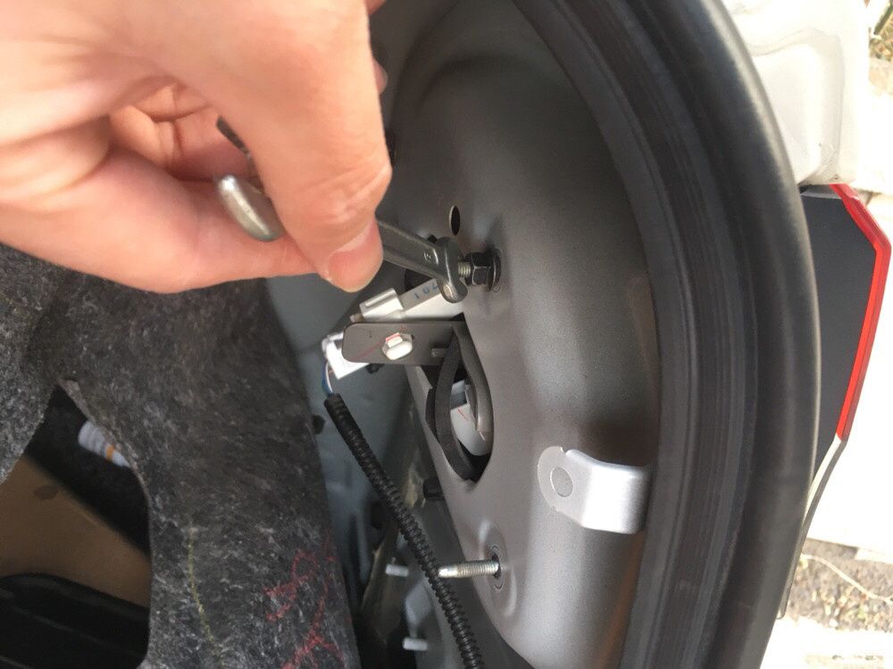

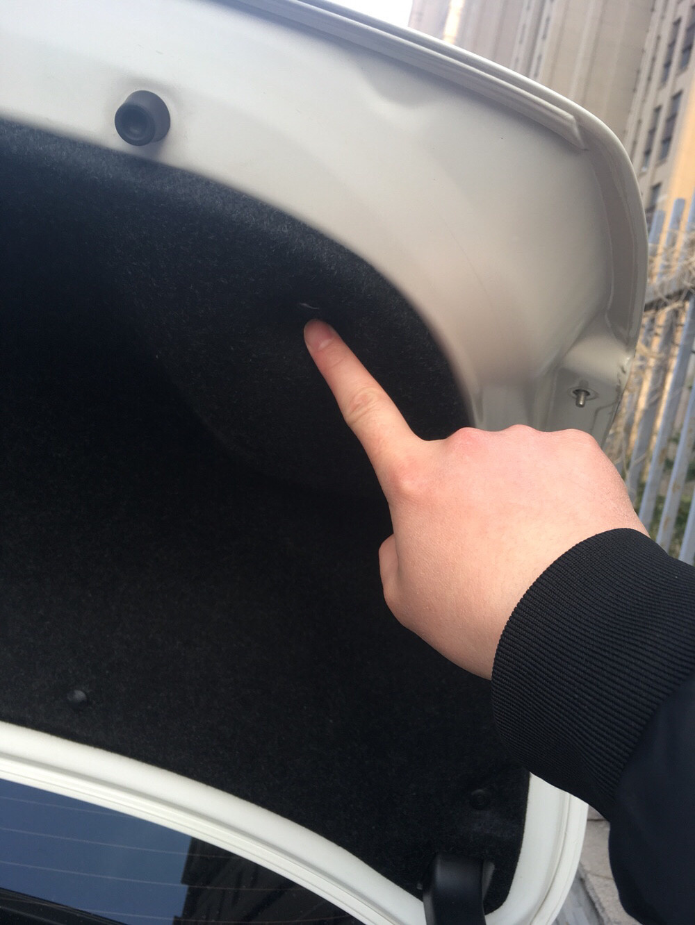

自己更换尾灯过程简单,随车带的10MM扳手即可搞定,没什么难度。
X中网??没所谓啊。。效果和国产一样,所以不用纠结。。。
其实很多人纠结国产尾灯什么吻合度高低不在一个线上。其实都一样,调尾锁钩就可以。

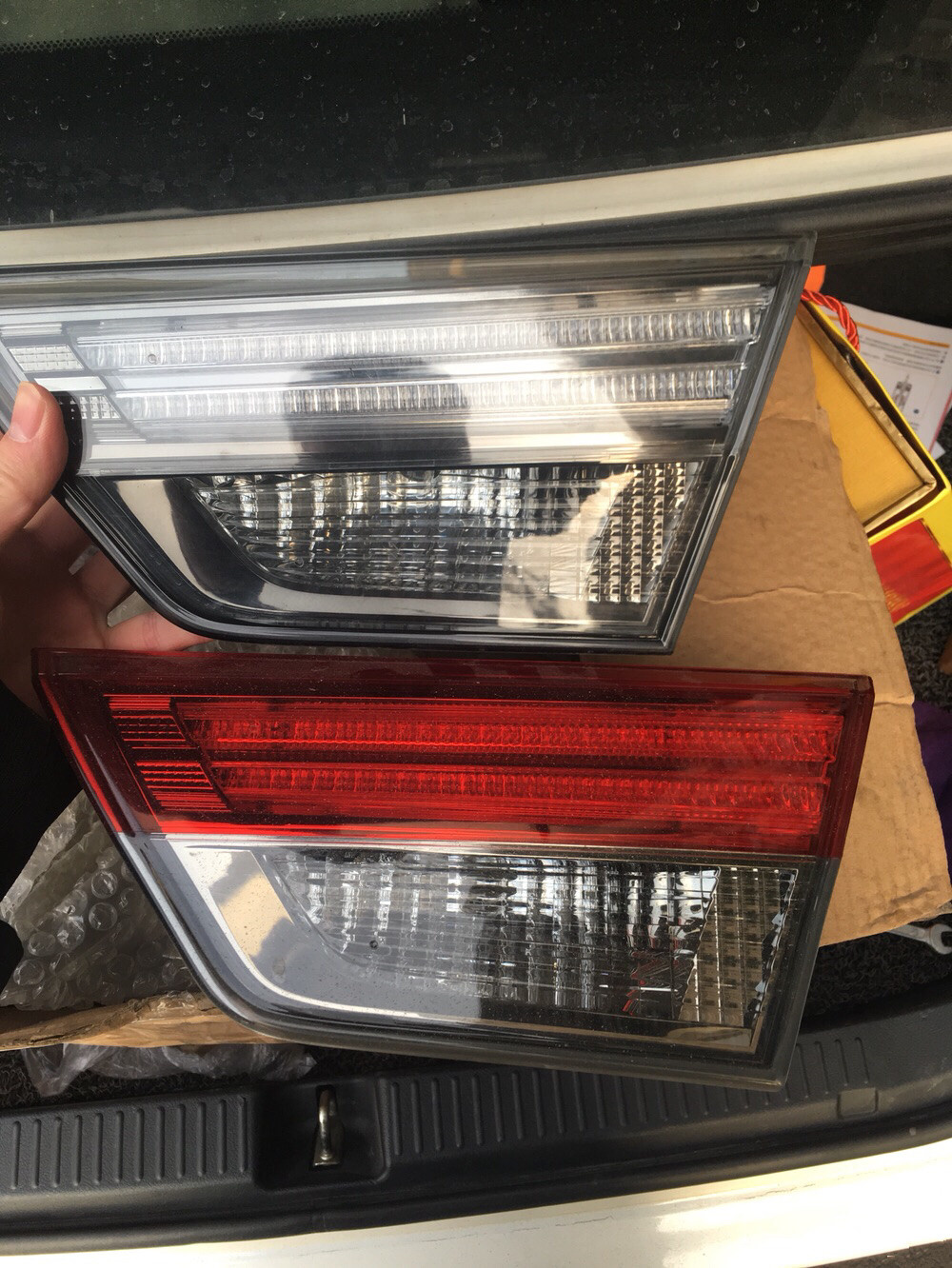

拆下来对比一下
内衬要拆的。。用平口螺丝刀撬开
10MM扳手即可搞定
GS尾灯标识

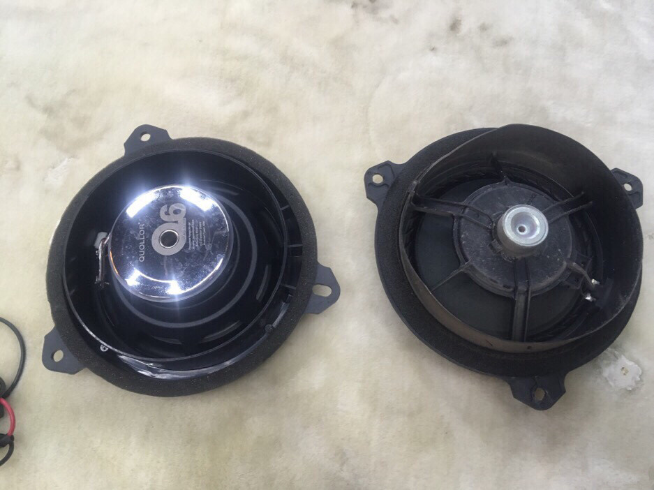

拆下来的喇叭对比。。我真的没忍住笑了。。原厂喇叭估计只有几十克。。太单薄了。。也许不能根据重量看一个喇叭的好坏。。但是对于我这种外行来说,真的接受不了。。

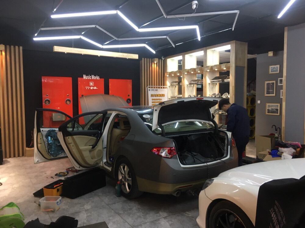

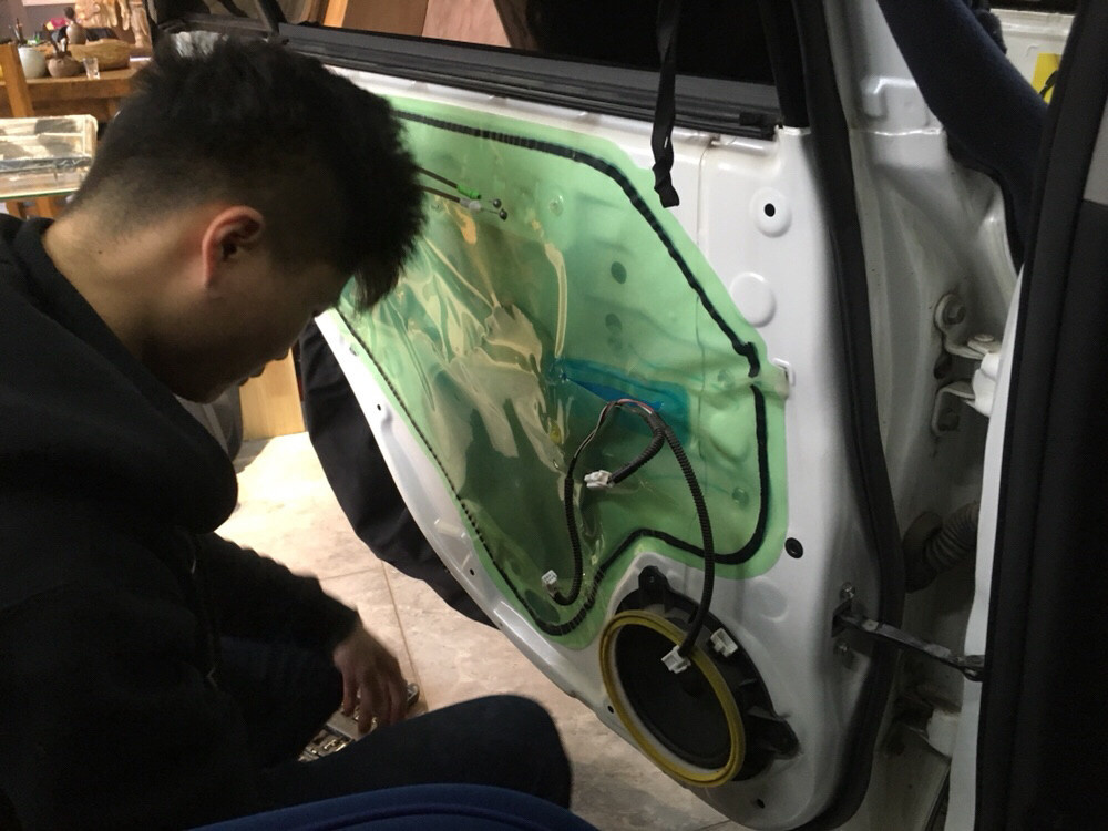

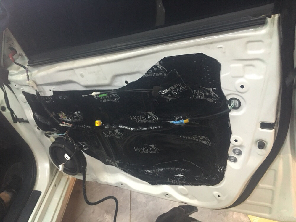

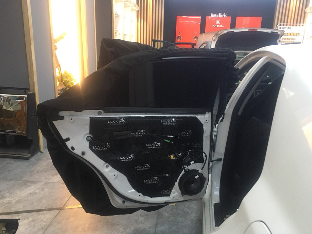

4个小哥,一人负责一个门,干活挺仔细的。
只做了两层,因为锐志门板上有一层隔音棉。。还好还好。。
搞定收工。。喇叭都是原装位对插。。没什么难度。
