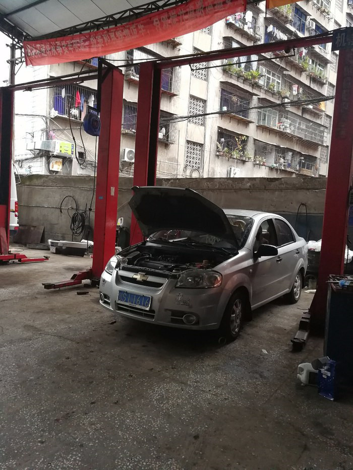

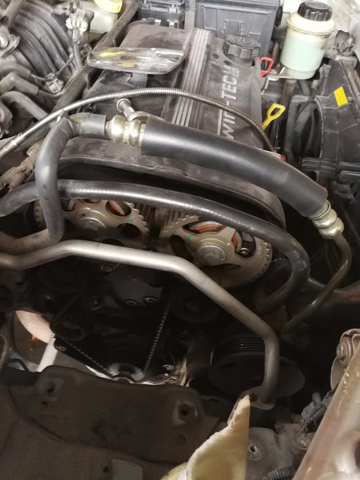

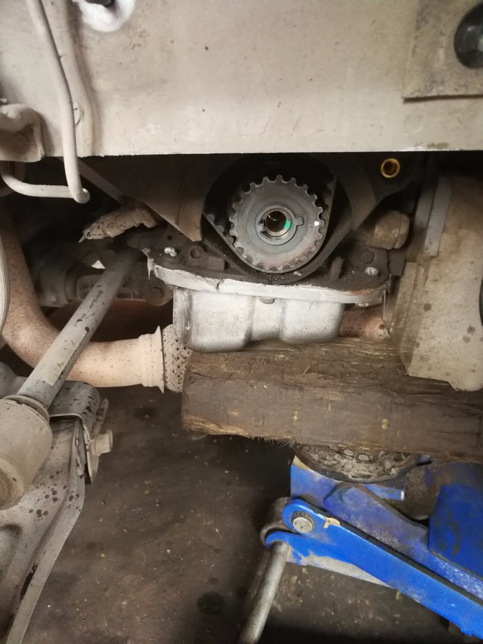

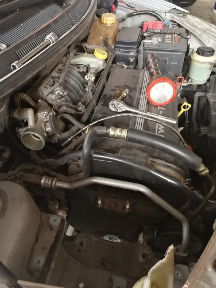

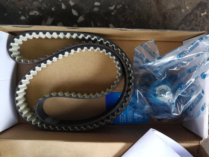

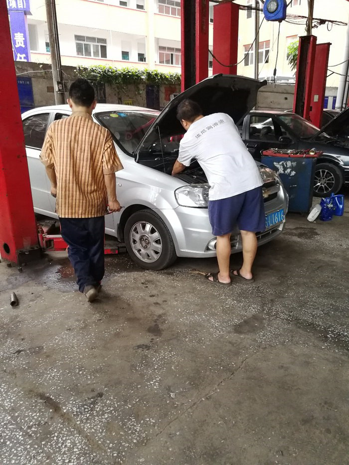

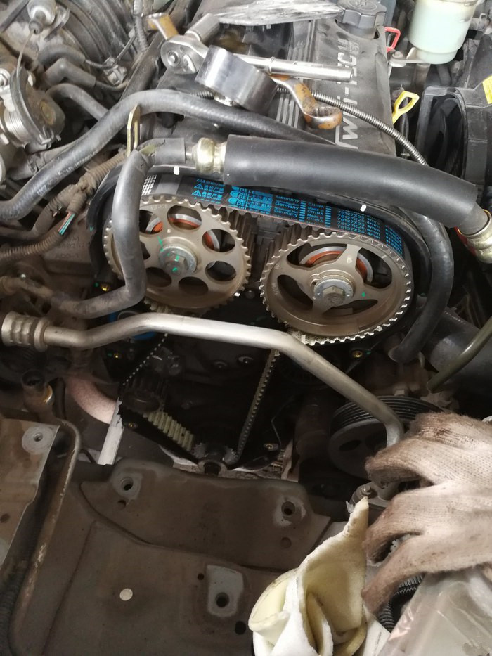

乐乐九年四个月十万公里了。一直坚持到十万公里。本来按说明书来六万公里就要更换。乐乐这次要载着家人去一次次青海湖,为了安全起见我还是决定更换正时三件。没有在网上买。怕到时有问题不好售后。我就汽修厂拿的正时。质保六万公里。其实原车皮带我感觉十万换都有点早,还可以跑,当然为了安全还是去换了好。。。师傅可以用拆水泵。把皮带位置打上标记愿位置安装。如果动水泵就要牵涉到打水泵密封胶。因为乐乐皮带张紧度是靠水泵来调节的。拆动水泵安装还是需要经验和技巧。。。
