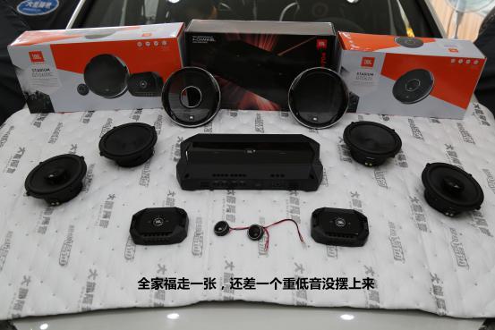

最后选择了一套阵容强大的套餐:JBL STADIUM GTO 600C套装喇叭+JBL STADIUM GTO 620 同轴喇叭+JBL STAGE 800BA重低音+JBL CLUB-704功放。
前门装JBL STADIUM GTO 600C套装喇叭(包含两个高音喇叭+两个中低音喇叭+两个分频器),额定功率100W,最大功率有300W,抗阻2.5Ω,灵敏度93dB,用数据说话,很好很强大。
后门用JBL STADIUM GTO 620 同轴喇叭。额定功率75W,最大功率225W,阻抗2.5Ω,灵敏度是95dB。
听师傅介绍说,这个STADIUM系列品质非常不错,用了JBL专利的Plus One™玻璃纤维低音喇叭锥盆,大家仔细看音盆,是不是很不一样?这个材质的喇叭与一般的喇叭比起来,更加轻巧但却更坚固。
JBL STAGE 800BA重低音安装在后备箱,整个机身其实并不大,箱体装的是一个8英寸的喇叭,最大功率200W,在喇叭前端还放置了两个保护撑杆,避免音箱在后备箱遭到其它杂物的挤压磕碰。
搭配的JBL CLUB-704 4声道车载功放,最大功率1000W,附带适配器,体型纤巧,功能强大,我去网上看了下,这款产品还获了2016年的红点奖,真是没选错。

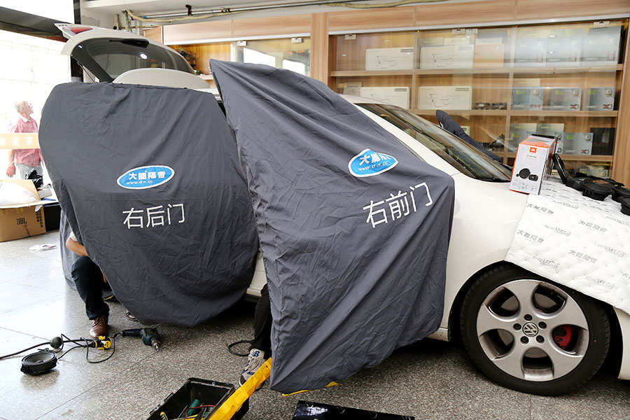

首先,改装师傅为四个车门套上保护罩,避免施工的时候刮碰到车漆。

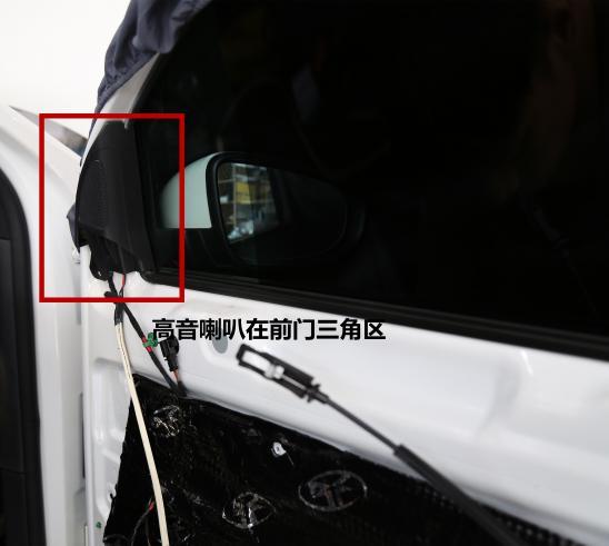

前门高音喇叭,在三角区那里替换原车喇叭即可。前门高音作为补充,在播放音乐的时候就能更直观的感受到音乐的层次,会有一种置身现场的感觉。当然前提是,你的喇叭足够好。
