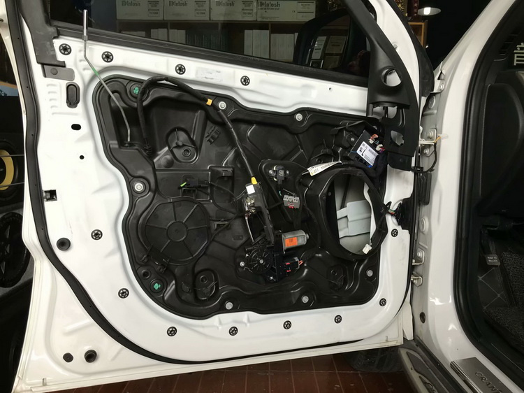

拆下门板饰盖,发现门板内部无任何隔音处理,风噪极易窜入车厢

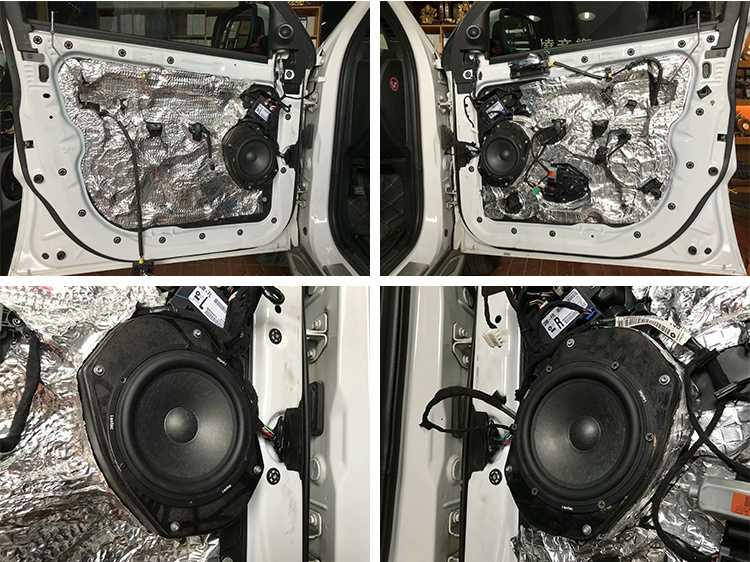

前门板隔音后,将艾索特RE165.2中低音喇叭装于原位

这次对吉普大切诺基的音响改装,主要的亮点还是体现在对音响器材的专业安装上,技师在前门板原喇叭位安装木垫圈,每个螺丝旋紧,让喇叭更加稳固,连接的线头用套管保护,防止信号干扰;后声场中低音喇叭安装在原车门板喇叭位;处理器和功放通过合理的走线安装在座椅底下;这些安装细节都体现了美声对汽车音响改装的专业,让复原后的门板和内饰看不出丝毫的改动。
