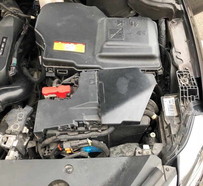

这个是拆电瓶和ECU的全景
把上面的盖子用力提起来就可以了,就看到这样,这就是电瓶负极的所在,然后就用10号套筒断电。

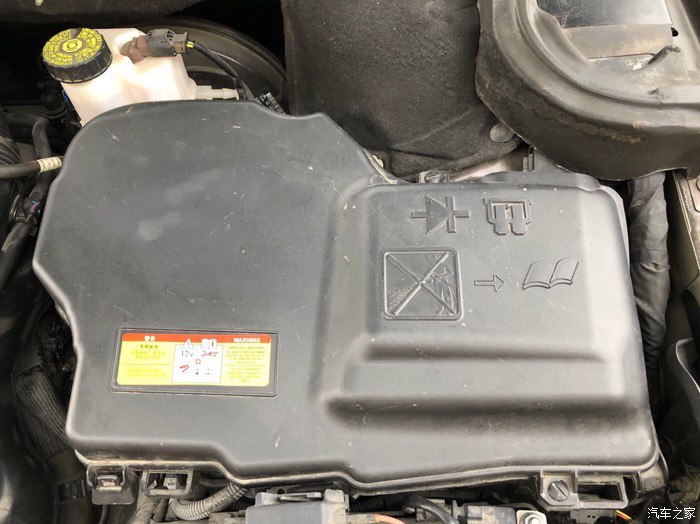

断电后就拆这个盖子。

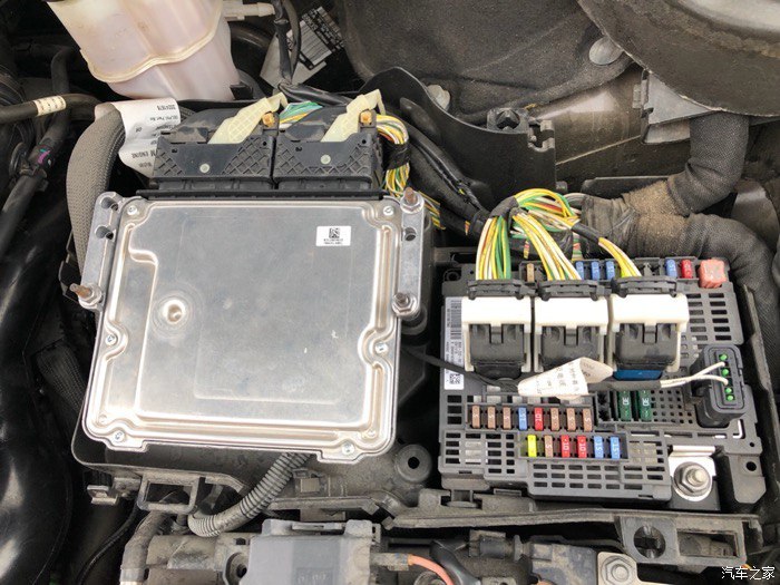

拆开盖子就看到这样的,左边银闪闪的就是这次的主角ECU
3个画?的地方用10号套筒,先拆3个螺丝,拆出ECU在拆上面的线束,从左到右的顺序拆,装的时候要从右到左装。
