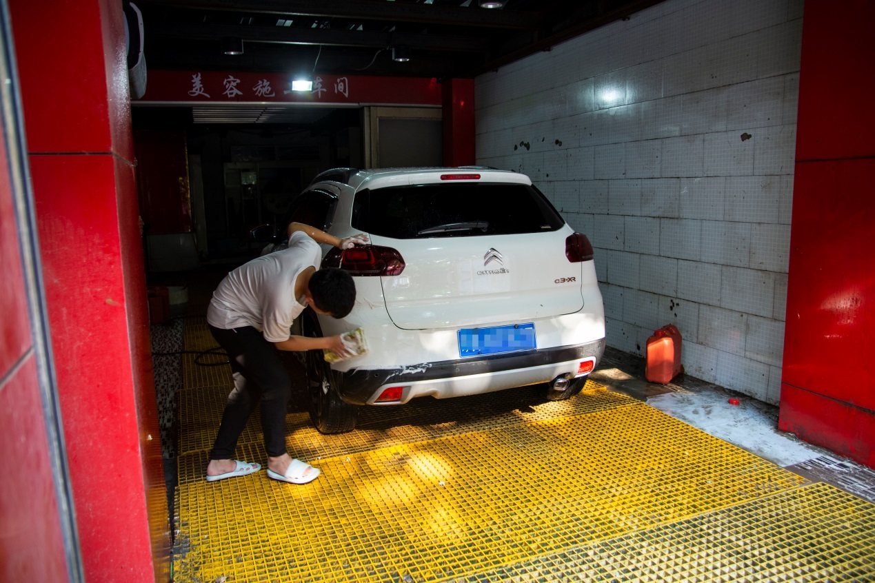

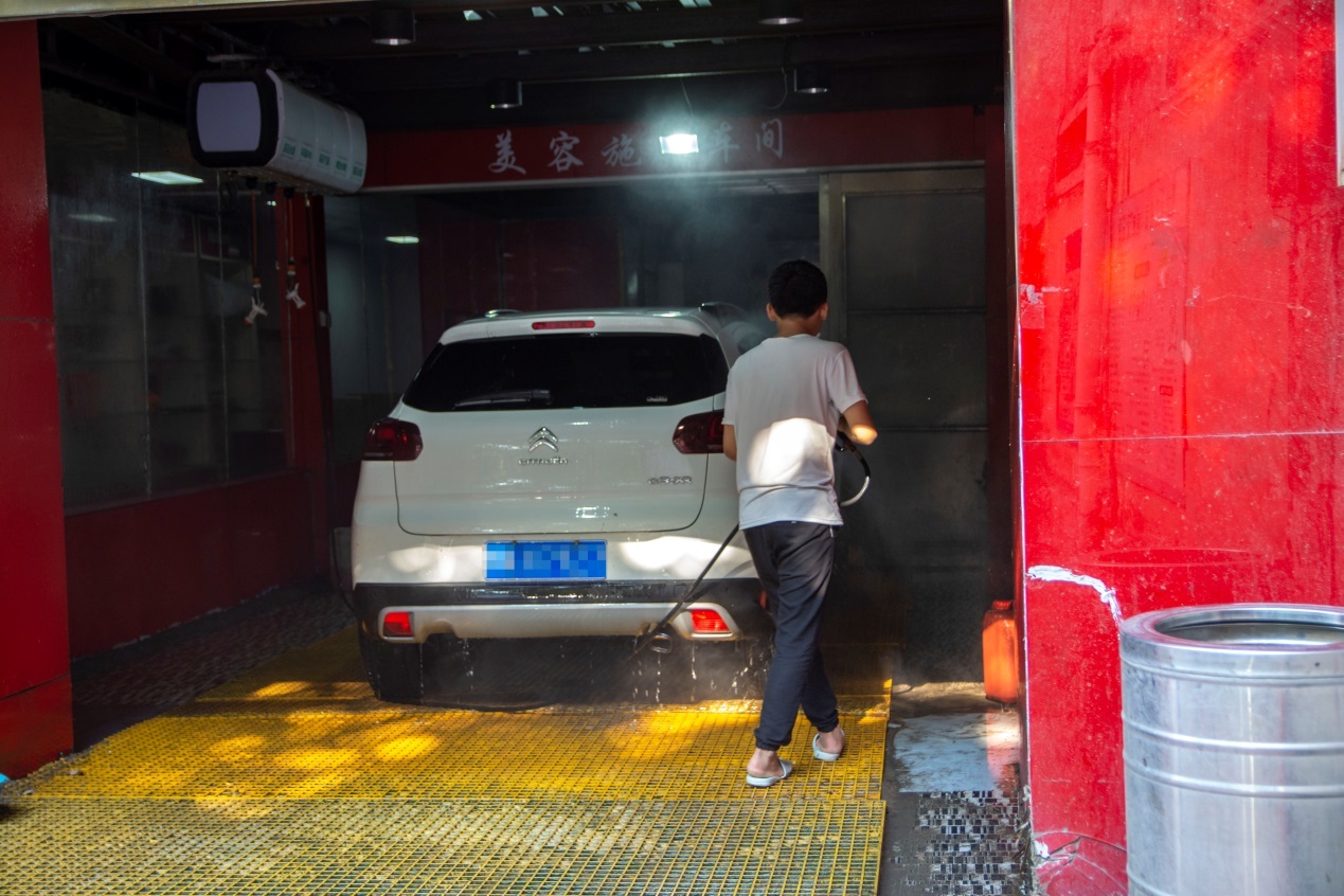

由于上班性质的问题,媳妇儿很少休息,而C3-XR洗车也就要看天啥时候下雨了
终于周末轮休,中午趁她睡觉时间开车出去洗白白

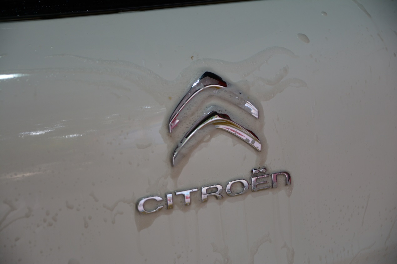

洗白白之后还是很亮丽的

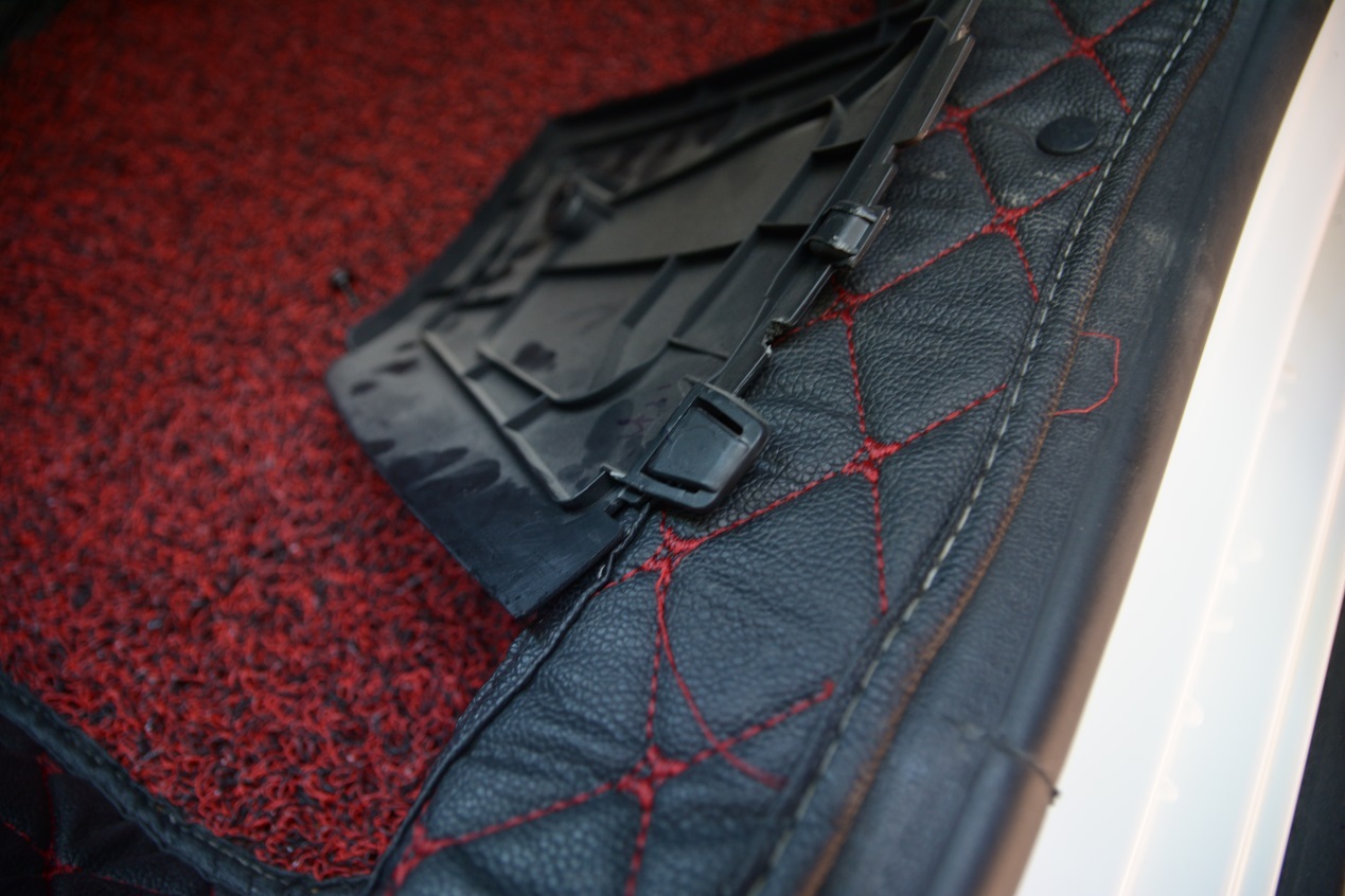

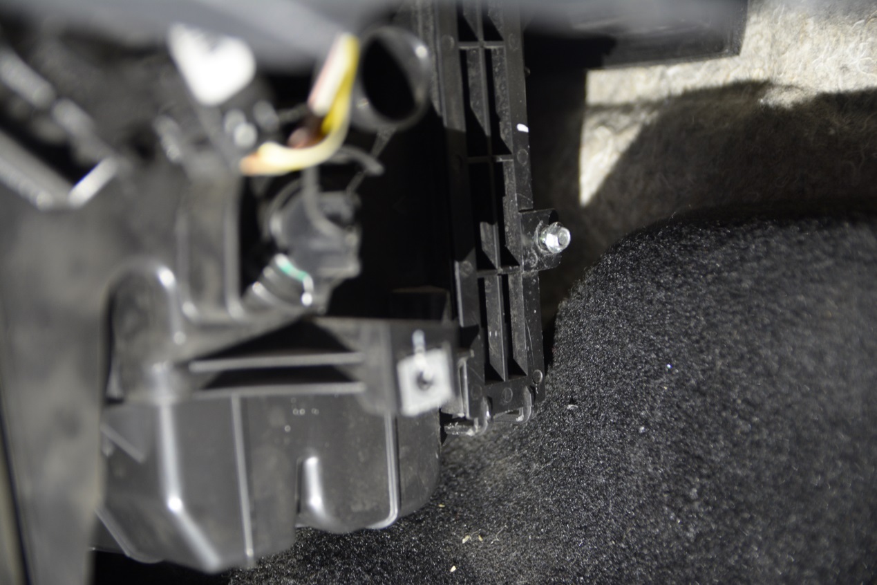

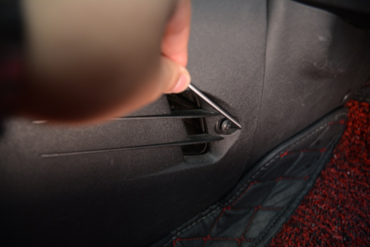

副驾驶左侧下面有两个螺丝,空调滤芯就在里面

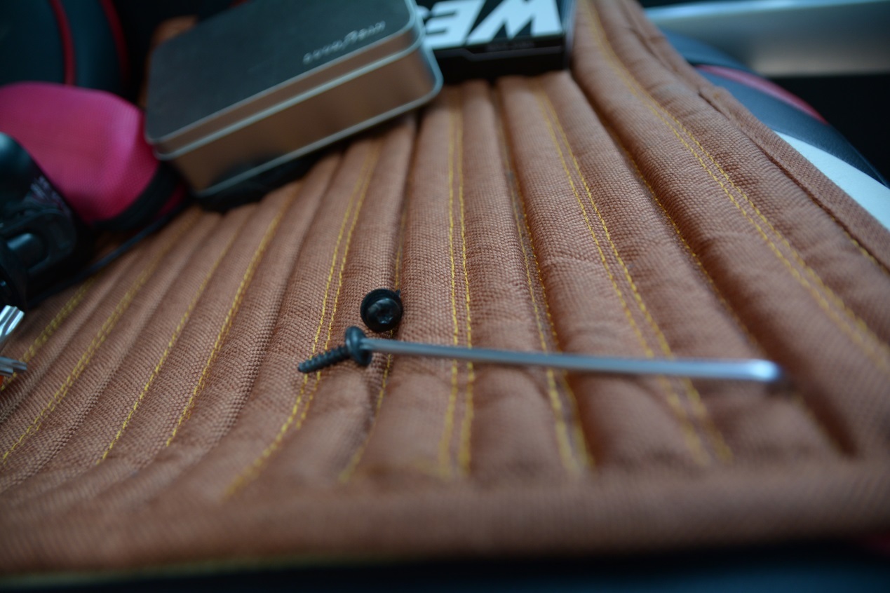

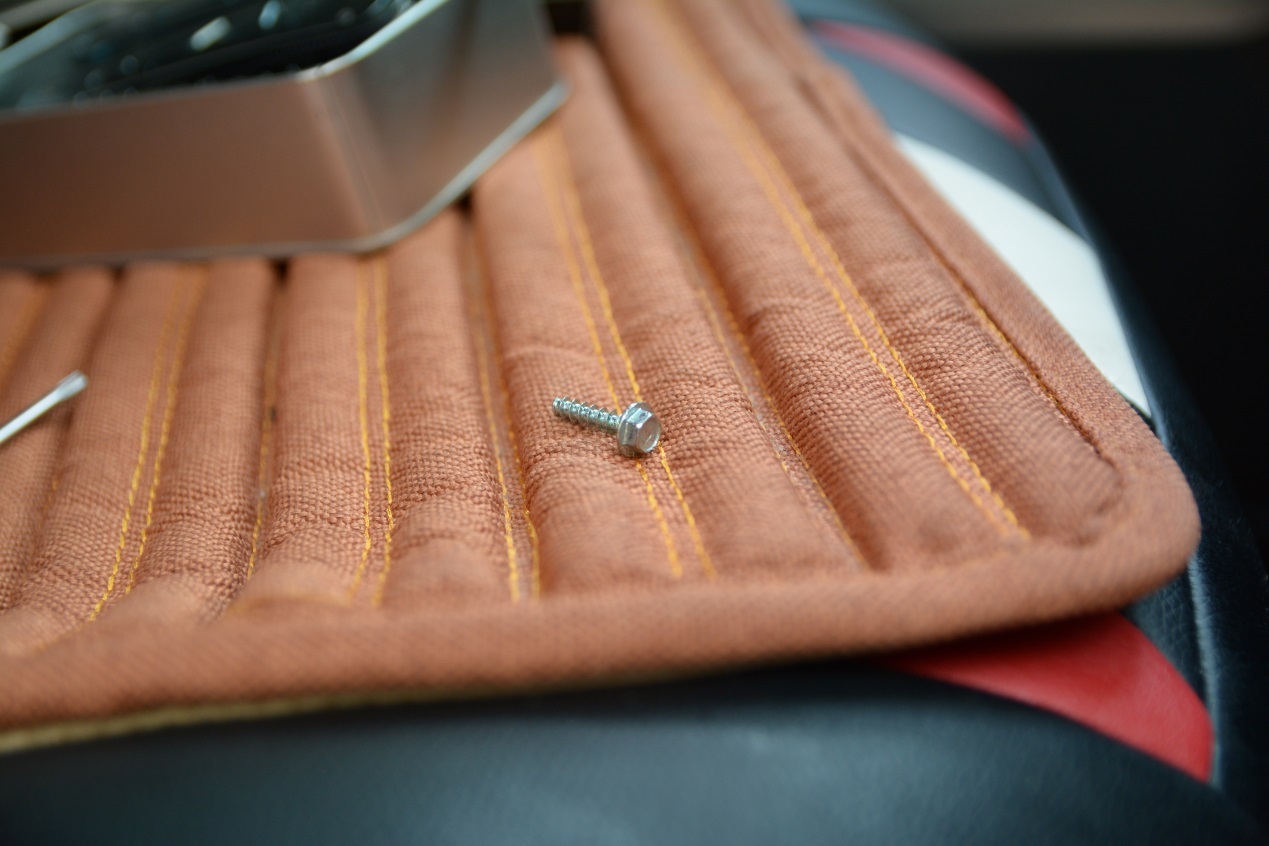

这俩应该是用到T20扳手,T15也凑合
T20在一次使用之后离家出走,T15紧急救场

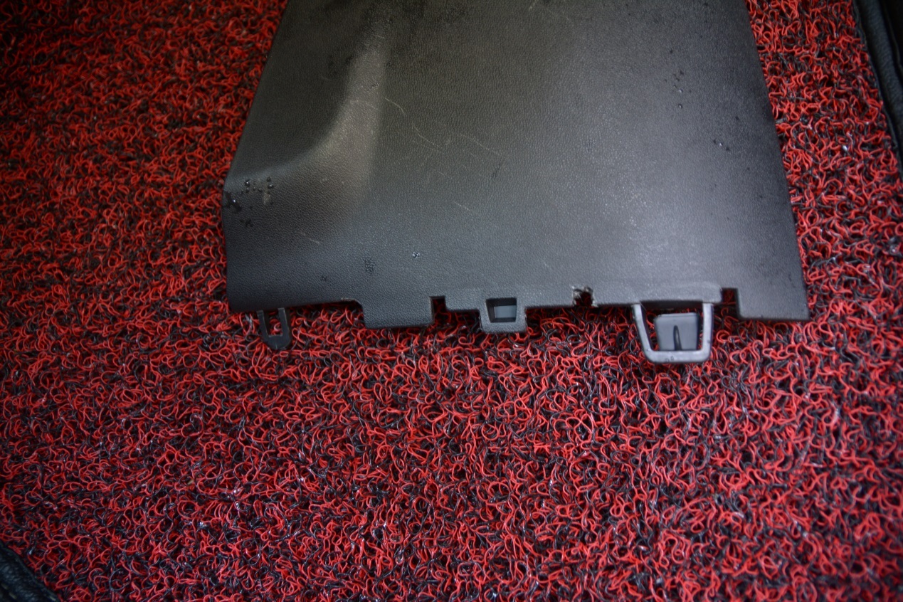

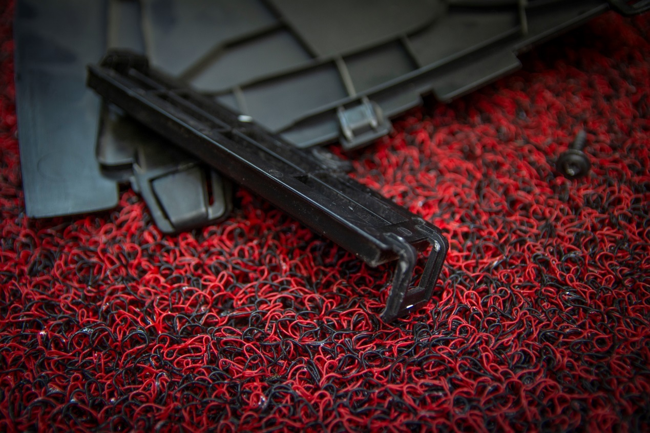

挡板下面只有一个卡扣,熟悉之后就好拆了
反过来再看一下背面
这个螺丝后面就是空调滤芯了
这个螺丝使用小套筒比较方便拆,没的话钳子也凑合
近距离再看一下滤芯挡板

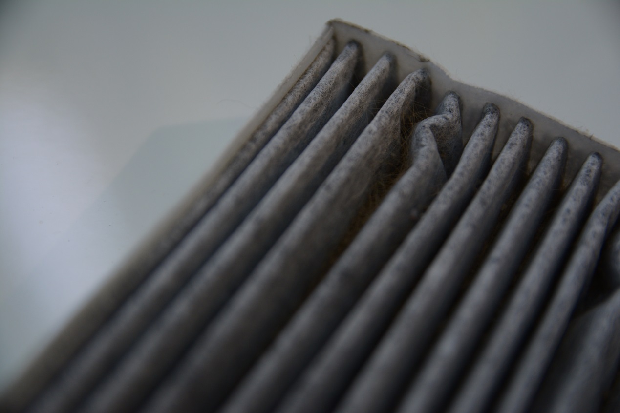

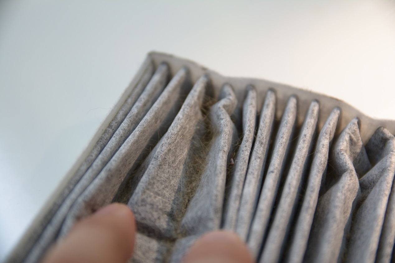

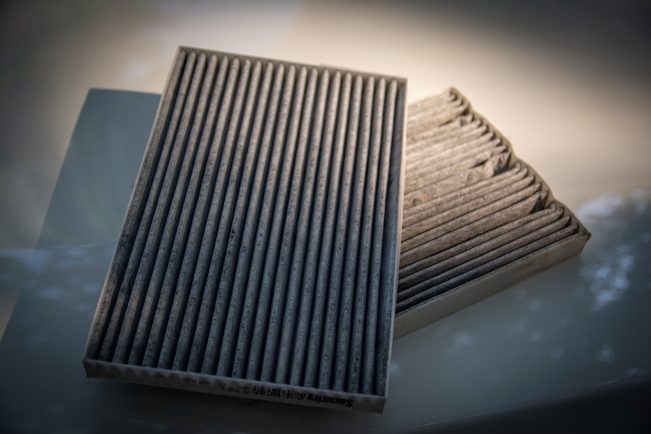

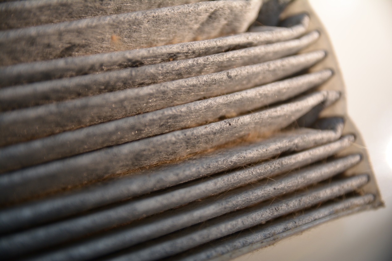

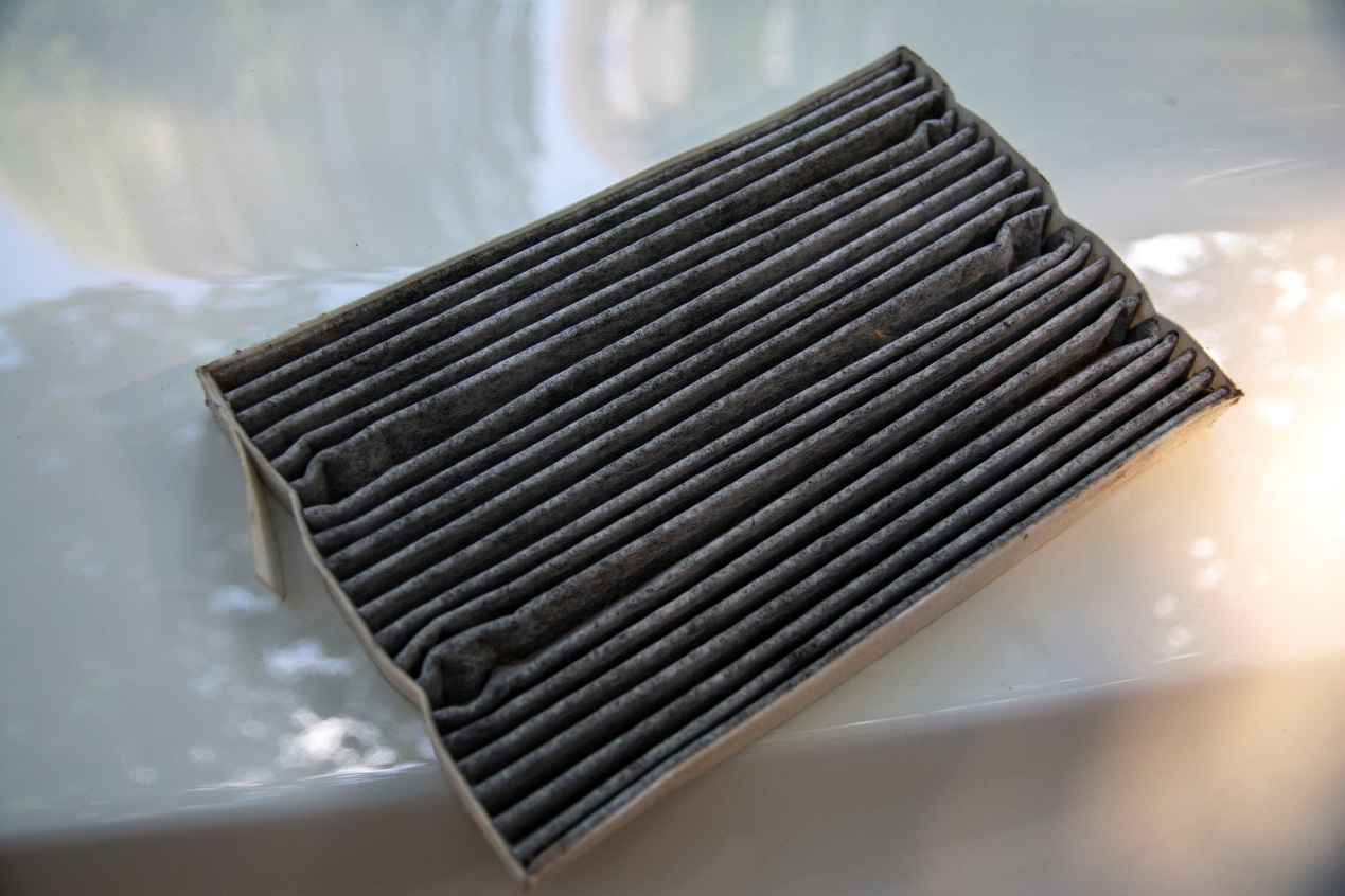

取出的空调滤芯,看起来还好
只有杨树球球的毛毛,并木有太多粉尘

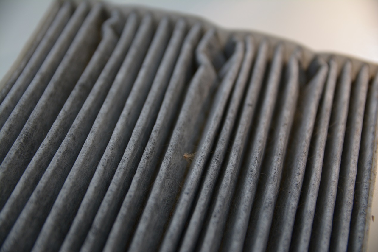

最近空气质量明显上升,上次更换里面全是粉尘
新滤芯登场
