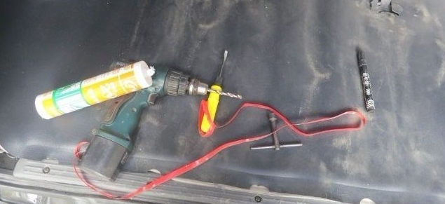

作案工具,1、充电手电钻2、一字起子3、玻璃胶4、3M胶5、小扳手6、马克笔7、毛巾

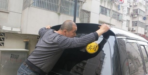

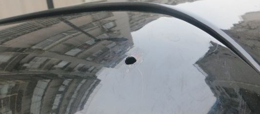

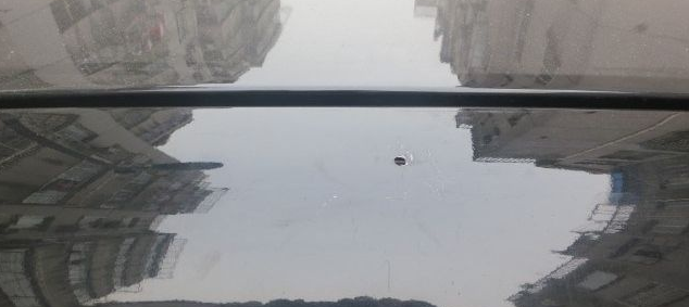

量尺寸打眼。
尺寸就是你把尾翼放在上面比划下,然后尾翼上的螺丝帽上图马克笔上的颜料做记号。
装上看看位置是否正不。

千万记住如果你的螺丝眼打的不到位,万万不能掀起后门,不然后果很惨哈哈!!!

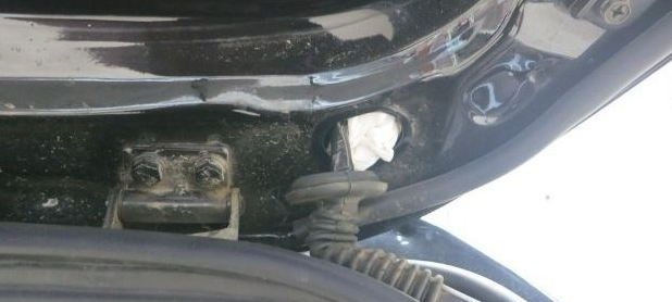

上螺丝
知道为什么我装塞子前为什么会放点纸吗?欢迎竞猜!
