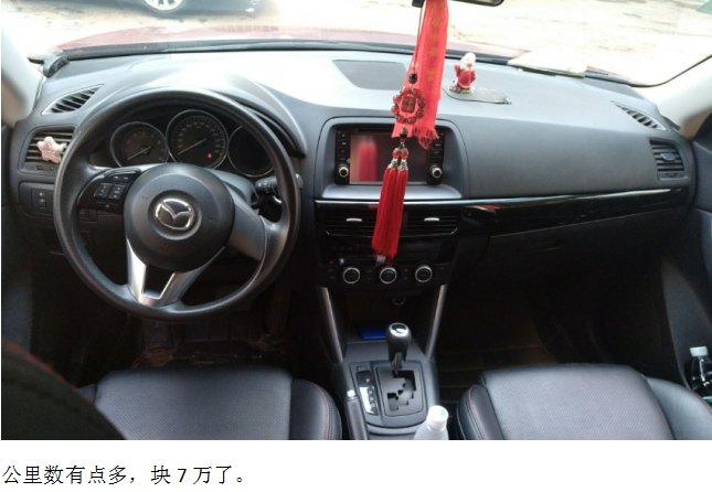

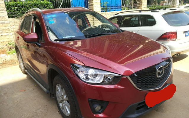

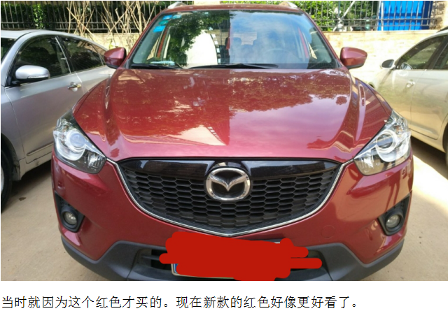

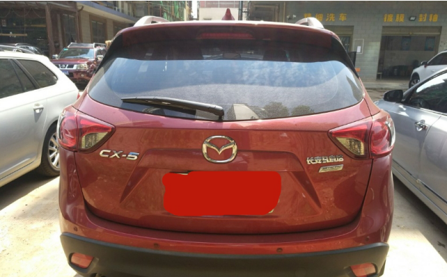

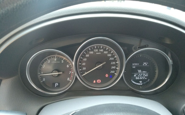

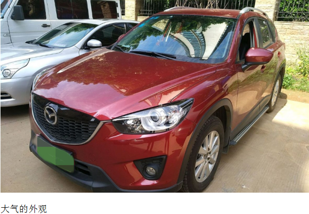

先让小五露露脸,3年喽~还真不错!

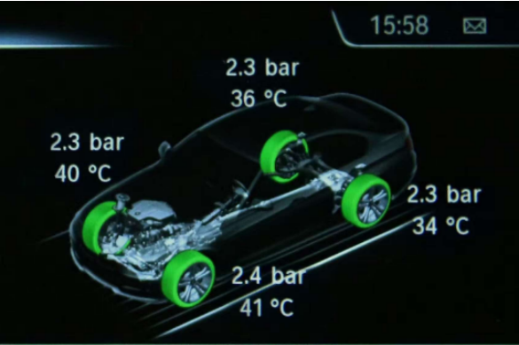

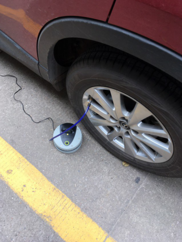

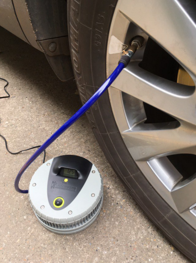

这个问题也是困扰了我好长时间,车子都是这样,开了一段时间,胎压就会低。为了补气,我遇到了好几次尴尬的场面。之前一直都是靠眼力,觉得轮胎瘪了就去补气,可是到了修车的地方,人家说不缺气,胎压表一测,确实不缺,都在2.3、2.4.白跑一趟。就为了这个,我自己买了个胎压表,不能再相信眼里了,要靠仪器才行。
后来我发现,胎压表也有一个区间。2.3、2.4、2.5的胎压都在绿色的范围,那到底什么胎压最合适自己的车那?

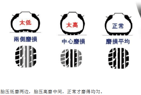

那到底多少的胎压算是合适那,我百度了一个图,大概就是这个样子。
一般来说我的胎压在2.4-2.5bar才合适。但是夏季是个特殊的时候,车子的胎压最好要低于标准胎压,防止气温高,长时间暴晒而爆胎。想想看,你开车在80迈车子突然爆胎,多恐怖,所以夏季一定要经常检查轮胎胎压跟上面是小石钉子等,记住老衲的话,一定对你好。

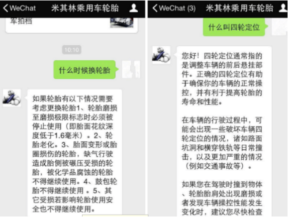

不同寿命的轮胎,胎压也是不一样的,那什么时候需要换轮胎了,换轮胎的四轮定位是什么,我还看到了米胖子家的回答:
