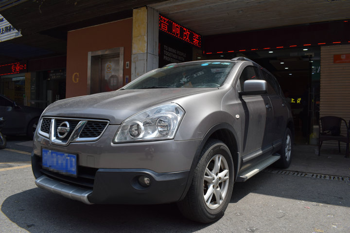

车子的情况之前说过,13年买的日产逍客,低配版,已经开了8万多公里,油耗还不错,舒适性一般,音响更别提,老早之前就想改,以前老婆不同意,这次是老婆要求改的,原因也说过了,老婆追星的结果。

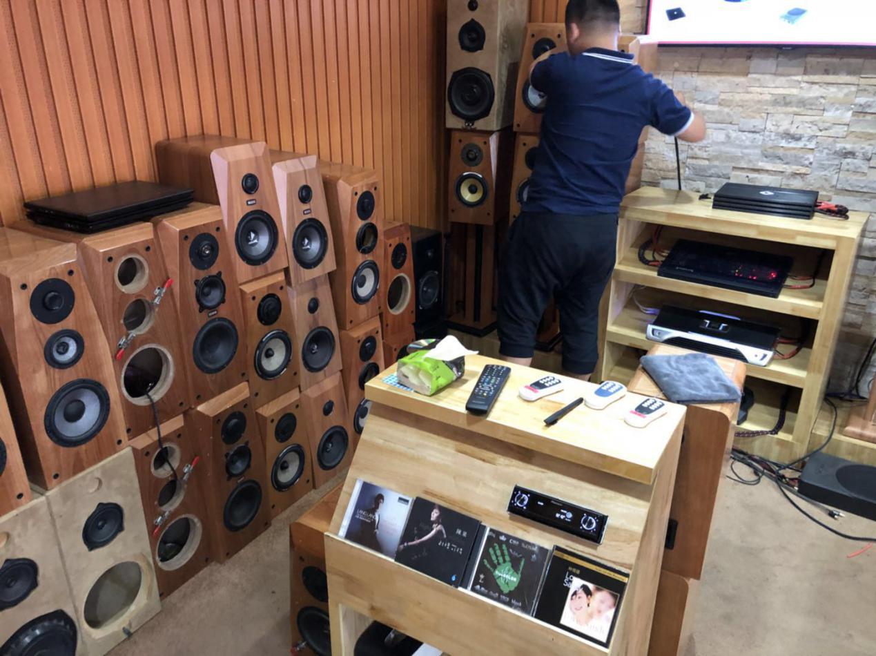

按约定时间,带上产品,来到门店。一开始,师傅就把我领进“小黑屋”试听音响效果,这么多音响,特别壮观。
听完以后甚是满意,觉得自己选的这一套性价比真的是超高!

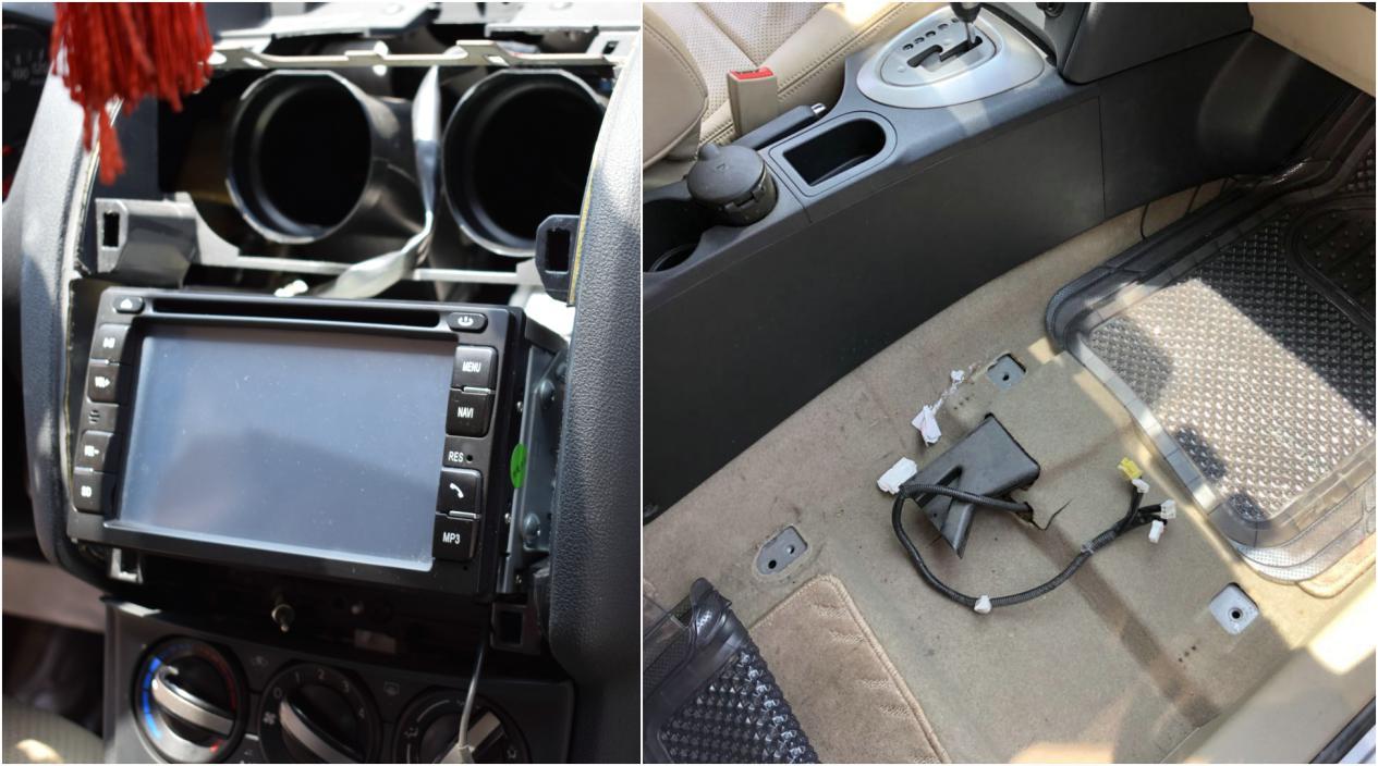

第一步:拆旧

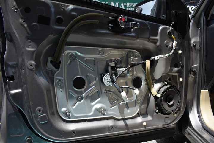

先拆车门,拆的时候门板的线路要注意,扯断了可就麻烦了。
原车的门板简洁的有点过分了,连片塑料兜没有!

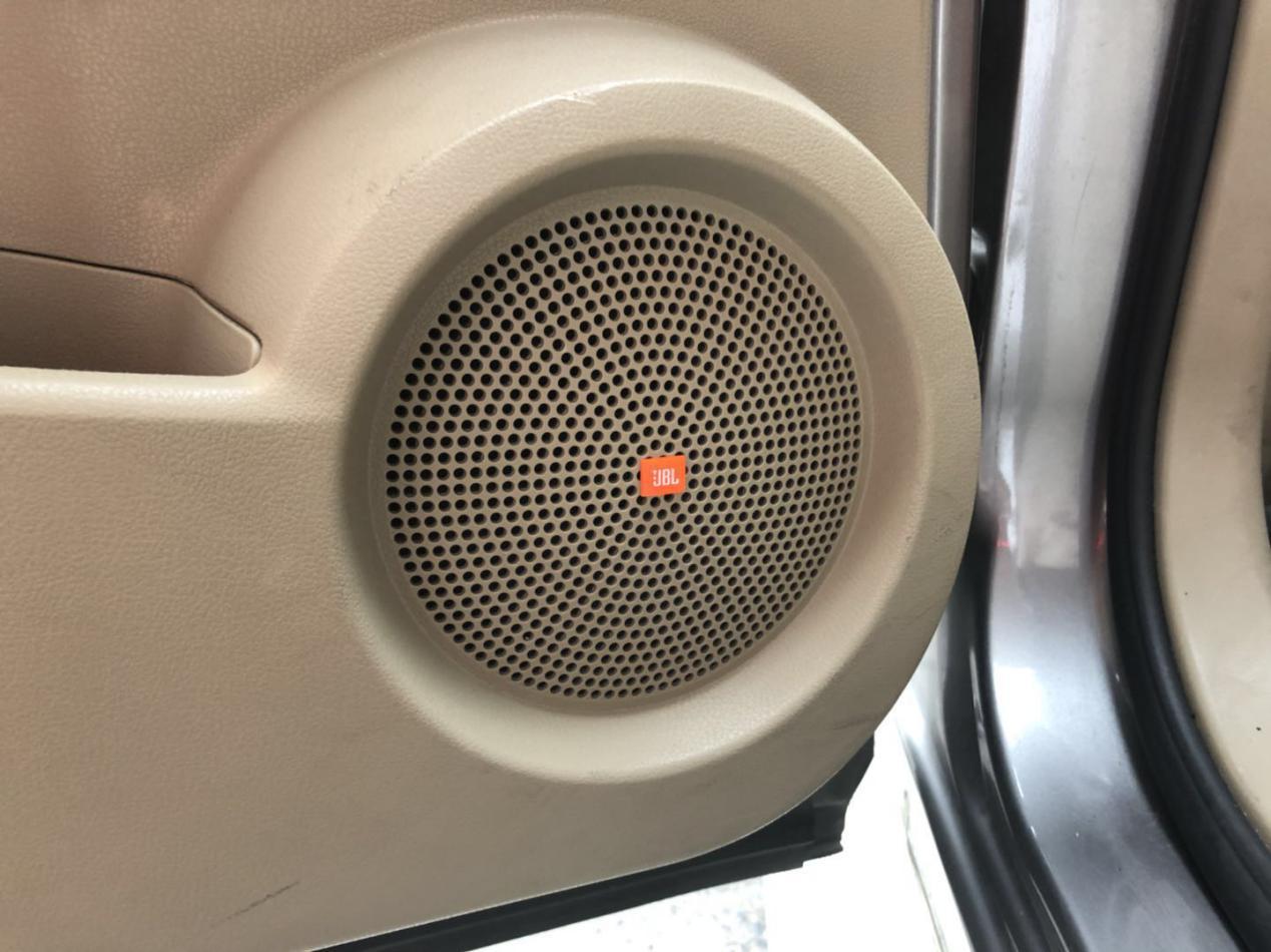

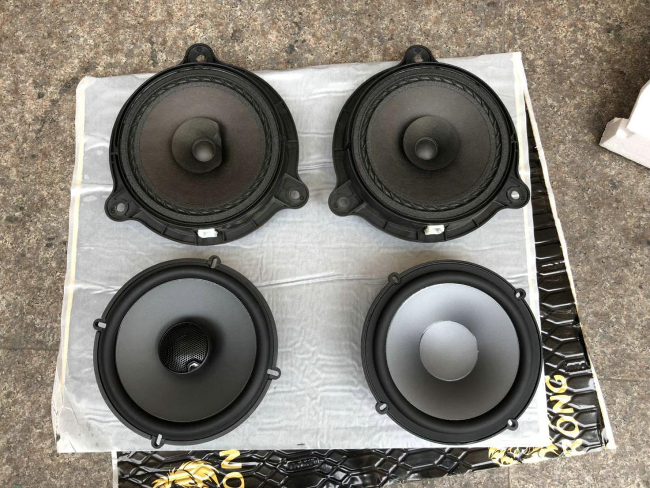

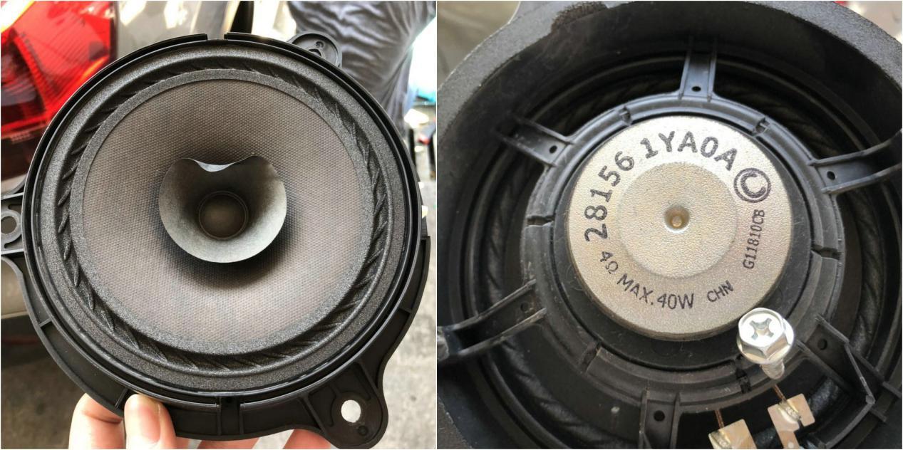

拆完车门拆喇叭,这个步骤最简单,几颗螺丝一拧就搞定。这个原车喇叭确实没有质感,阻抗4Ω,最大功率居然只有40W,我天,换的前门GTO609C喇叭,最大功率是它的将近7倍!
原车前后门四个喇叭居然是一模一样的。上面两个是原车前门和后门的喇叭,下面是即将换的JBL喇叭,对比一看,自行体会啊!

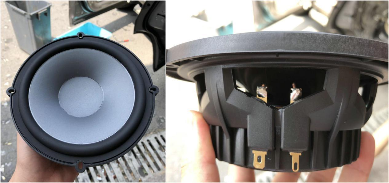

GTO609C套装喇叭,额定功率90W,最大功率270W,阻抗3Ω,灵敏度93dB。音盆用的是坚固的聚丙烯锥盆,灵敏度更好一点。边缘可以看出是xiangjiao的,能够起到保护喇叭边缘的作用。

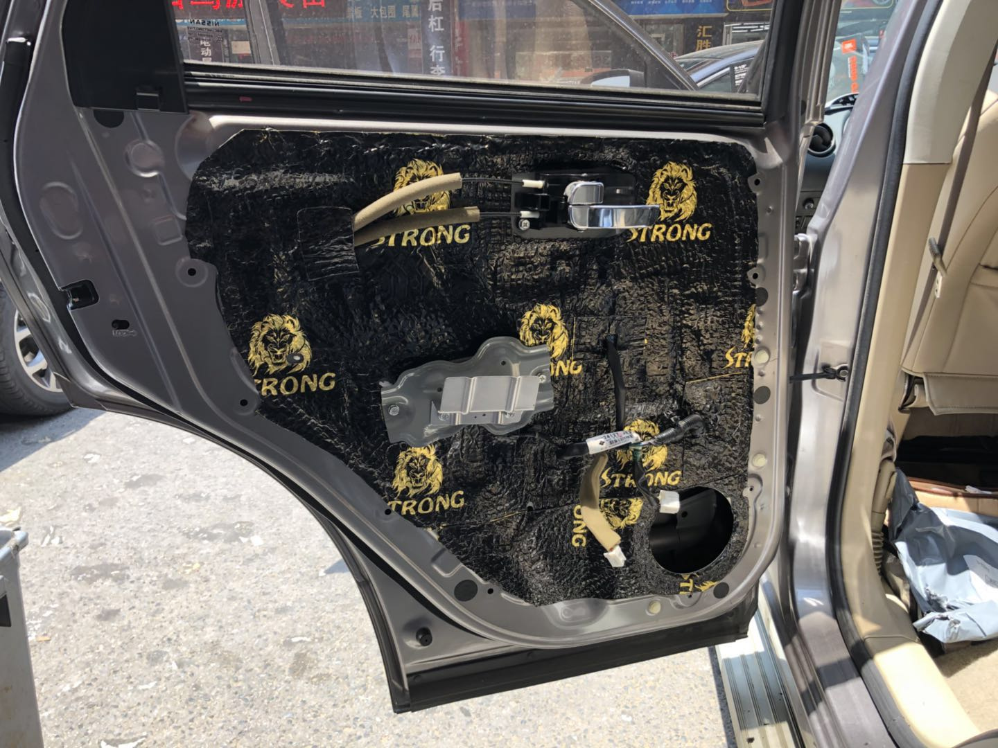

第二步:做隔音

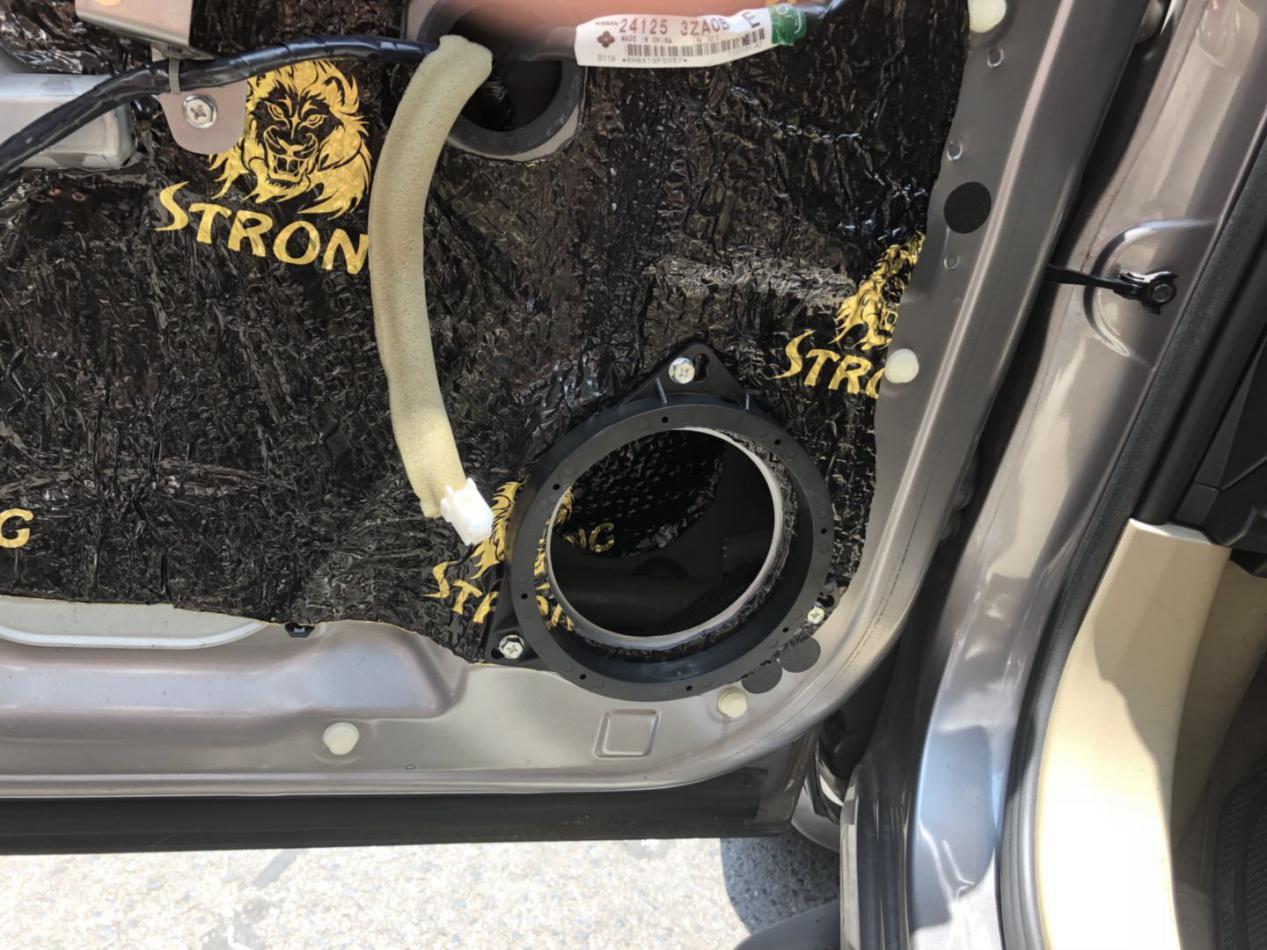

隔音就是使用减振材料,对汽车的钣金,进行减振和密封处理,改善喇叭安装环境的缺陷,还原汽车音响的音压和音质效果。在提高驾驶舒适度的同时,也能让汽车音响在车上发挥出最大的音乐效果。

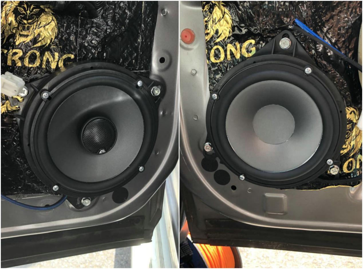

第三步:安装喇叭
装喇叭前,先要把喇叭垫圈装上,可以防止声波的歪型,还原真实的声波。
喇叭垫圈安装好以后,对应的喇叭直接用螺丝拧上去就可以了。
左边是后门GTO629同轴喇叭,右边是前门GTO609C套装喇叭。

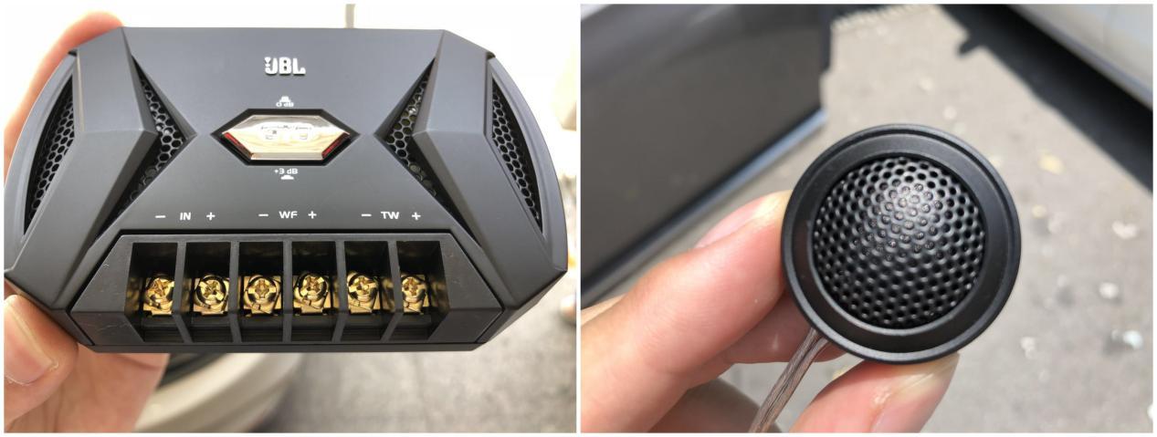

左边是GTO609C套装喇叭里的分频器,原车喇叭都是没有这个东西的。它的作用就是把高音、中音、低音区分开来然后送到对应的喇叭,这样一来就可以提高音质的质感,让音乐层次分明。

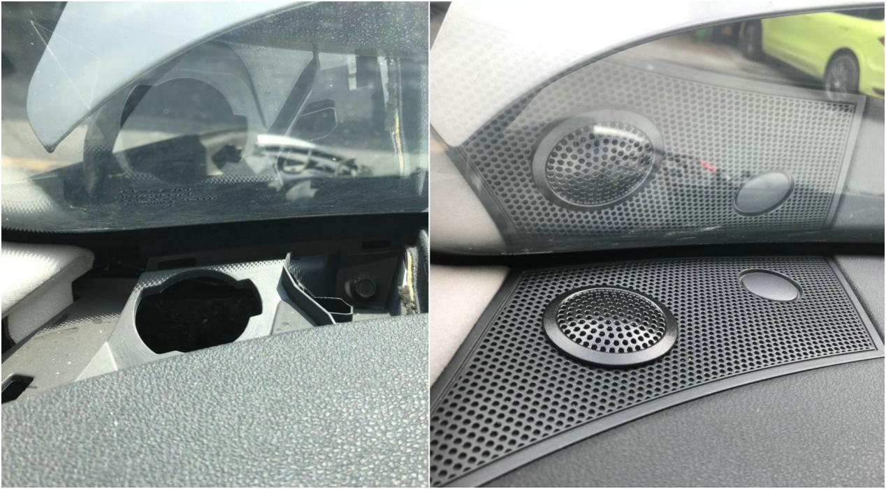

右边这个小小的就是套装面的高音喇叭。
就是这个地方,原车预留了高音位置,但是打开后发现是空的,并没有高音喇叭,可能因为我的车是低配吧。在原车的这个塑料板上打了个小孔,把高音喇叭放上去。来看看最后安装上去的效果,浑然一体,毫无违和感!
第四步 布线

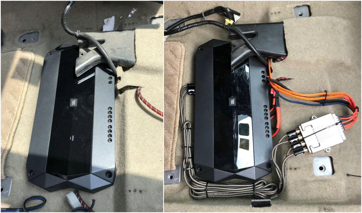

因为功放要连接中控主机,所以安装位置选在了副驾驶座下面。车子的空间本来就比较紧凑,这样一来就最大程度地节省空间。但车友们注意,电动座椅是没办法将功放装在座位下面,另外如果只是换四门喇叭,是不需要动中控的。
第五步 安装功放和低音炮
有超低音的话,一定要有功放,不然带不动。我选的是CLUB-704四声道功放,最大功率1000W,关键,保证音质的同时颜值在线!

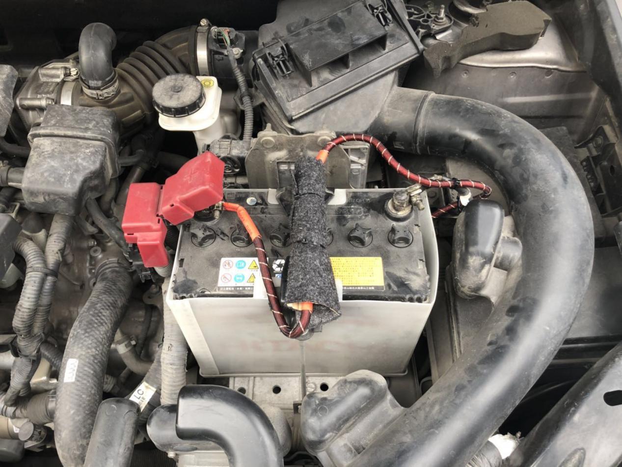

功放安装最复杂,难度也最高,在理顺线路的同时,还要确保今后能安全使用。功放的电源接在汽车电瓶上,出于安全考虑师傅会装上一个保险装置,专业门店这点做的非常好。

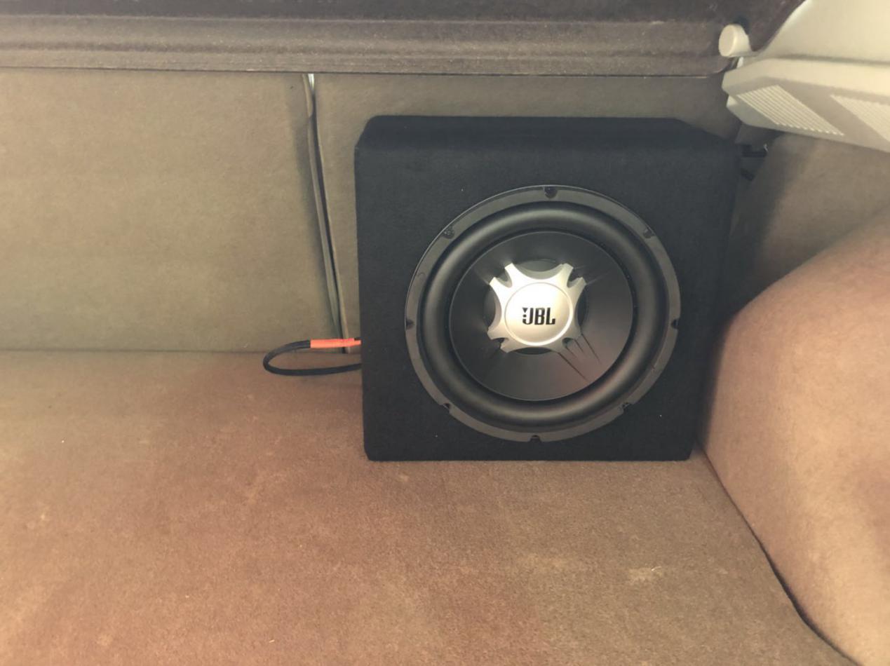

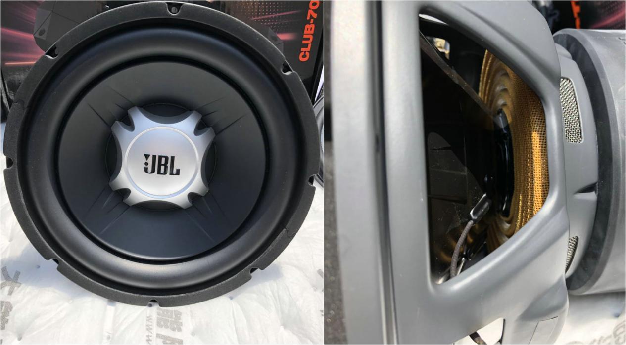

下面这个就是GT5-10D,10英寸的超低音,需要在改装店配一个箱体。这个低音喇叭额定功率275W,最大功率达到1000W!来看看这里面的线圈,是不是很nice!
安装好以后就是这个样子,放在后备箱也是绰绰有余了。
这个箱体的背面是斜的,刚好和后排座椅的角度差不多,这样也是最大程度节约空间。

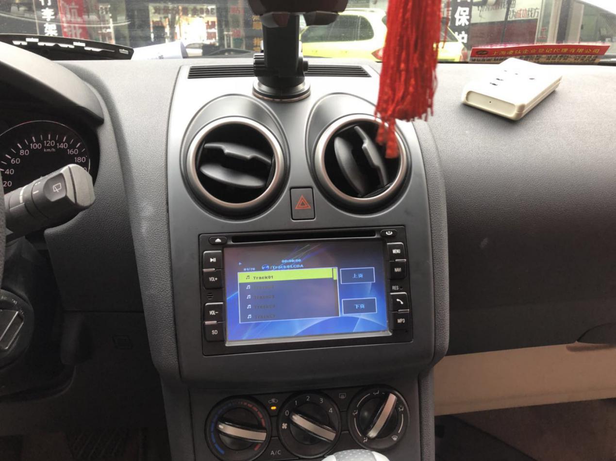

中控复原,看上去和原车完全一样,没有任何改动过的痕迹!
