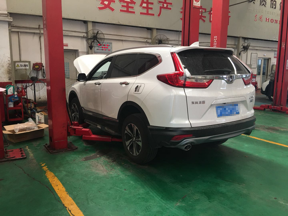

到了店里,4S的工作人员跟我说,我是来的最早的一批,既然已经约好时间就可以走召回流程了,在我的要求下,4S店同意我进入车间观看流程。
我的大白已经被技师搞到飞起了,准备好了吗?最全最强的CRV召回流程来了。

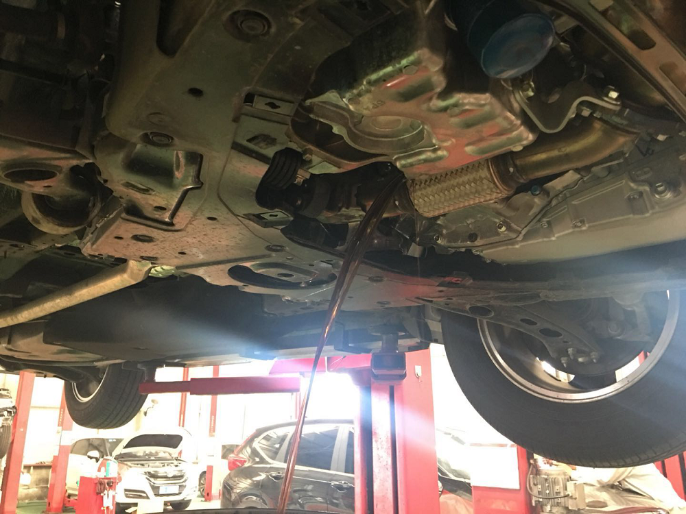

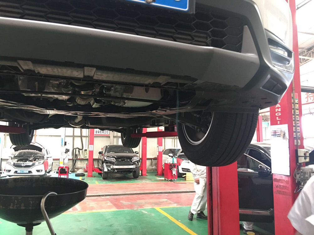

接下来就是做召回了,其实整个的流程还是简单的,第一步就是放空防冻液和机油。
防冻液拍晚了不太明显,机油倒是挺冲的,成色还行哈,做完这步接下来就要换新机油了。

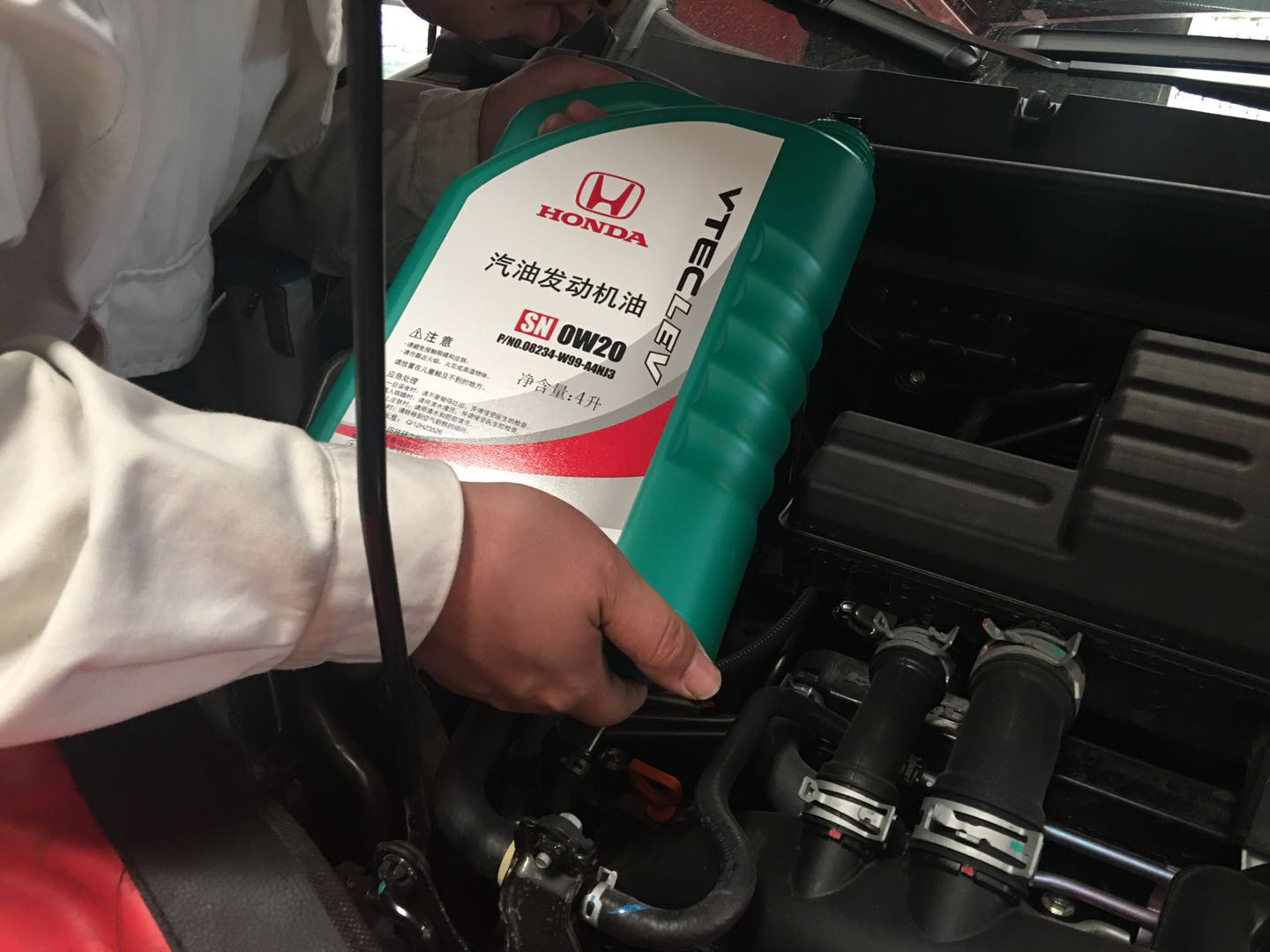

这是CRV用的机油,什么型号性能我也不懂。。。
师傅开始加机油了,我这个发动机舱还是挺干净的吧,嘿嘿。

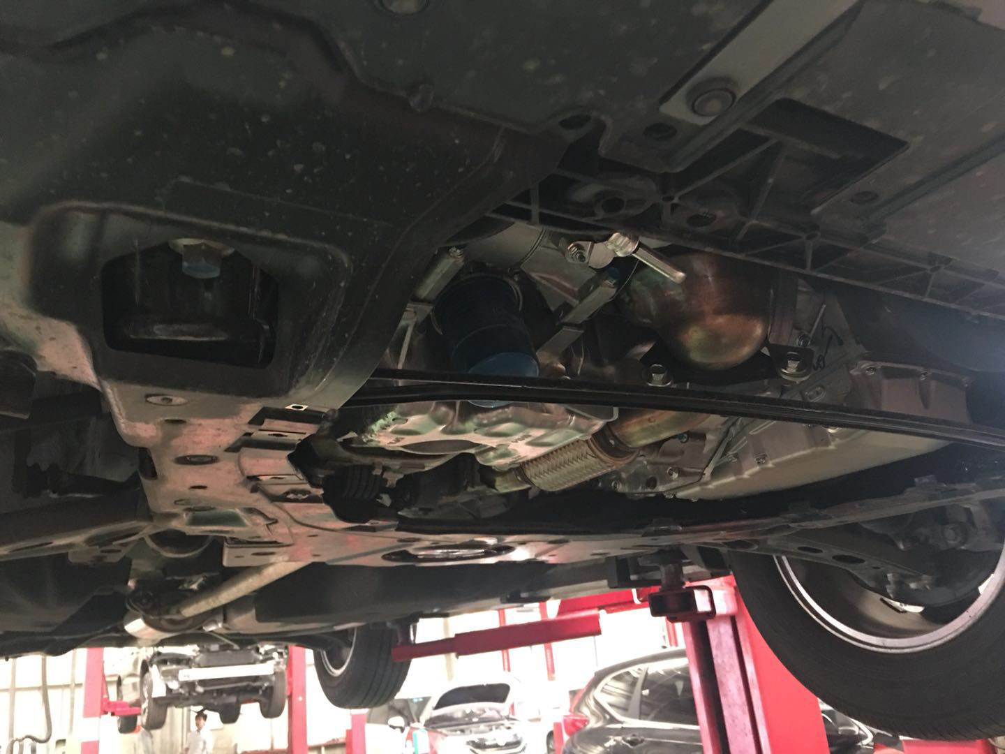

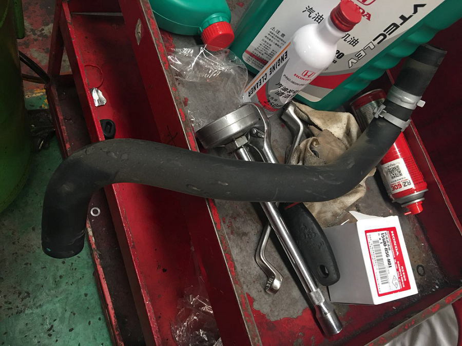

接下来就是最关键的一部了,拆卸更换下水管,这个不好弄,看师傅的动作挺难受的。
空滤盒已经被拆下来了。
卸下来的旧的下水管。

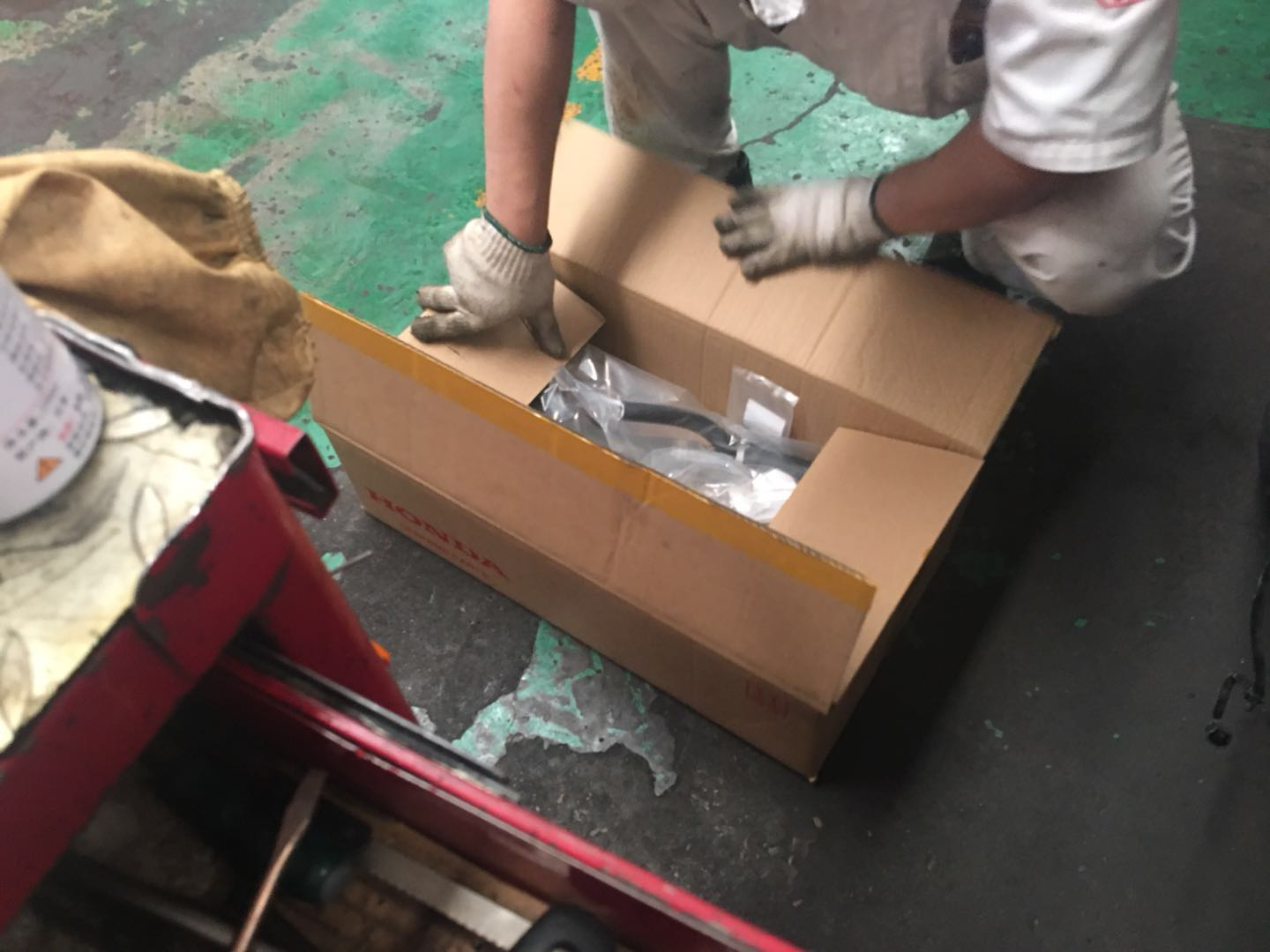

这是新的散热器下水管。
