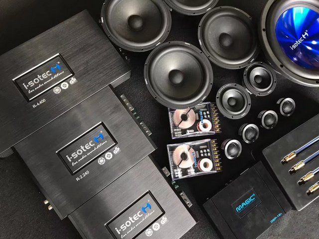

奔驰ML350音响升级方案:
前声场:德国艾索特RE165.3
后声场:德国艾索特RE165.2
功放1:德国艾索特R4.400
功放2:德国艾索特R2.240
低音功放:德国艾索特R1.600
低音:德国艾索特WE10
处理器:魔立方DSP12
隔音:大能
即将升级的艾索特器材集体亮相

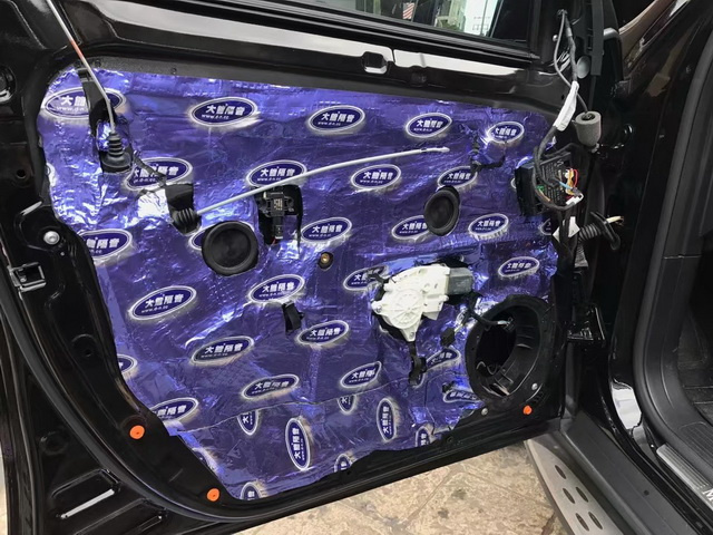

即使是豪华的奔驰ML350,它的原车音响也未必是好的。原车喇叭用料简单,做工粗糙直接导致了它的音质效果很差,加上车厂并没有对音响系统进行合理的安装、精准的声场定位,专业的调试以及车内隔音,这些“不注重”都让奔驰ML350的原车喇叭的播放效果存在很大的问题。首先,对门板进行隔音,为喇叭创造一个安静的发声条件。
门板第一层隔音,加厚钣金,有效抑制共振
门板第二层隔音,密闭多余孔位,有效减少风噪的传入

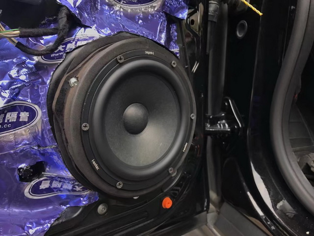

我们的改装师根据车主的听音需求以及预算,为其推荐了好几款喇叭,在试音室对比试听后,车主最终选择了性价比较高的艾索特喇叭。前声场升级一套艾索特RE165.3三分频,相对两分频多了一对中音喇叭,在分频点上划分得更细,在层次感,清晰度,细腻度方面更卓著,音效更出色。后声场升级一套艾索特RE165.2两分频对前声场进行补充,让喇叭有更好的发声效果。
门板隔音后,将艾索特RE165.3中低音喇叭装于原位

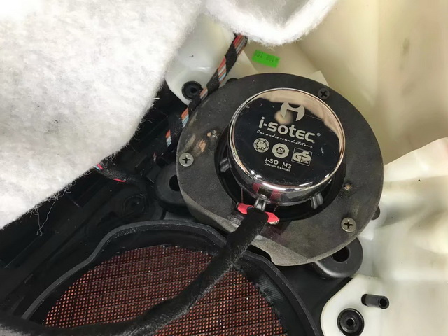

艾索特RE165.3中音喇叭的安装近照

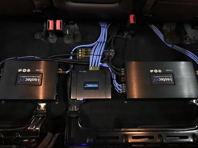

一般在原车没有功放的情况下,不增加功放,即使换了喇叭,也只能有6成效果。专业喇叭大磁铁,冲程长,只有足够的功率,方可推动发挥它应有的水准。为此师傅在座椅底下和尾箱侧边分别加装了三台艾索特功放,保证整个音响系统能有源源不断的功率的供给,使音乐表现更有力量,更有底气。

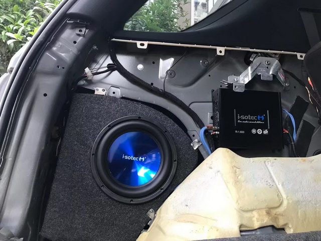

改到这里,还没完!为了让超低音部分有更佳的表现,师傅还特意加入一只艾索特WE10超低音,并将其安装在尾箱侧面,不仅可以最大限度地利用空间,还可以补充低频,让声音表现更加真实自然。
艾索特功放和魔立方DSP12引线装于座椅底下
将座椅复原后,丝毫看不见

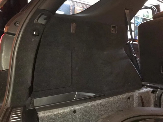

艾索特R1.600功放和艾索特WE10低音装于尾箱侧边
尾箱复原后,丝毫看不出变化
