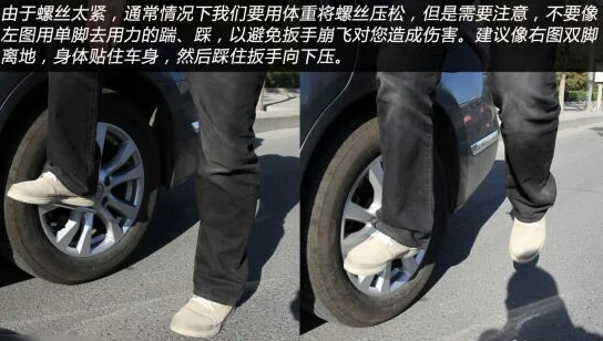

然后就是先松螺丝,还好之前看过一个换备胎的教程,还是有点经验的。轮胎螺丝因为太紧了,只能上去踩,只要动了就可以了
