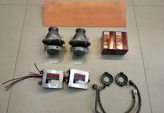

进口海拉5+飞利浦XV套件全家福,虽说是拆车件,好歹是真东西,朋友的店也能放得心

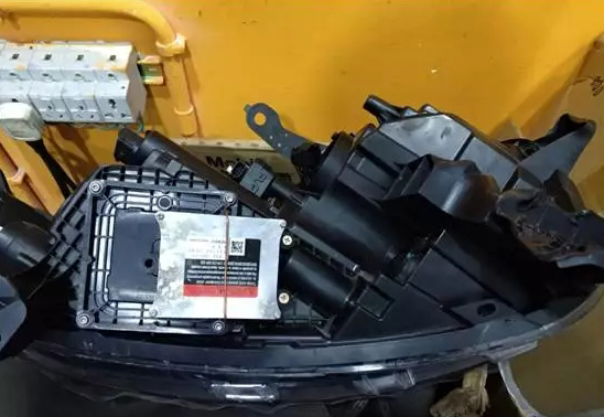

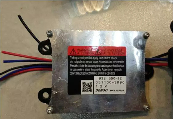

日本原装进口电装安定器,氙气灯不能少了这玩意,安定器可以视为HID的导 火 索,质量的好坏直接影响氙气灯的使功能与寿命
来自德国全新飞利浦顶级灯泡XV,货咋样,最后看效果了

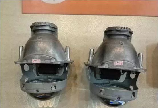

成色看着还挺好的的海拉5透镜一对,听说海拉5切换远近灯是铡刀式的,效率很高,所以才可以频繁闪远光时候像闪光灯一样

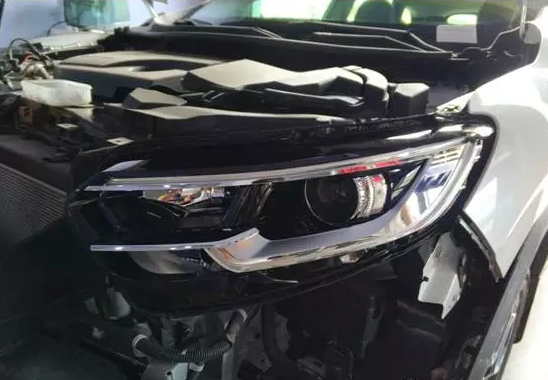

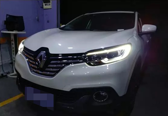

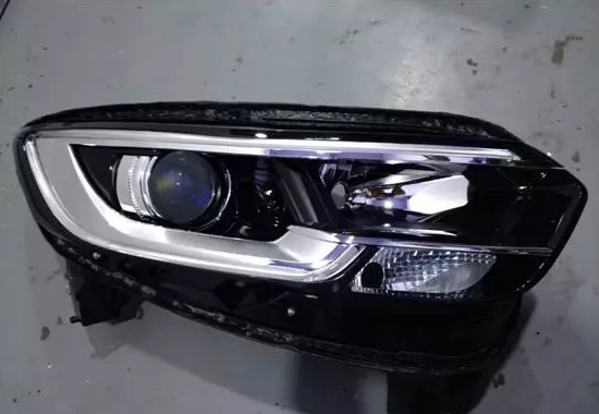

车子已到位,科雷嘉这绚丽的行车灯要配一副明眸才够感,师傅们准备动工

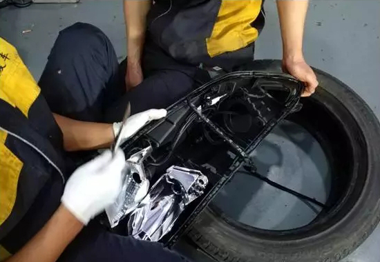

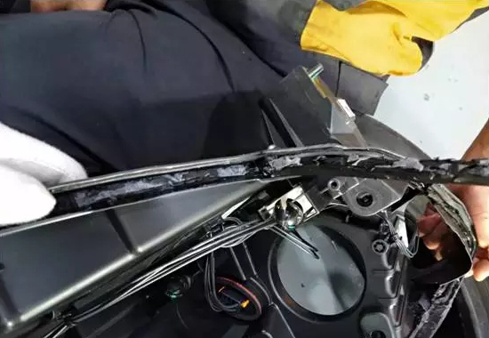

按照师傅们的口吻,科雷嘉的大灯密封胶不是一般的难拆,除胶是个艰辛的工作
只能一点一点的除胶,完全是用时间熬出来的,我在店里进进出出,估摸着两三小时这胶才被师傅们弄干净
诺,除完胶就是这个样子,透镜 支架到不成问题,原车的支架可以直接装新透镜,出完胶算是完成了一大活

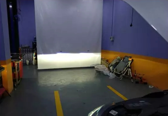

没有升级透镜的原厂灯光和升级透镜后的灯光效果对比,左边是原厂灯光效果,右边是升级后的效果,这样一对比效果就出来了是吧,右边明显亮不少

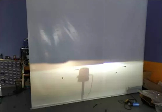

俩灯都改好后,再看看效果,没有校准前的灯光,高低不平,根本无法发挥灯光的最佳使用效果

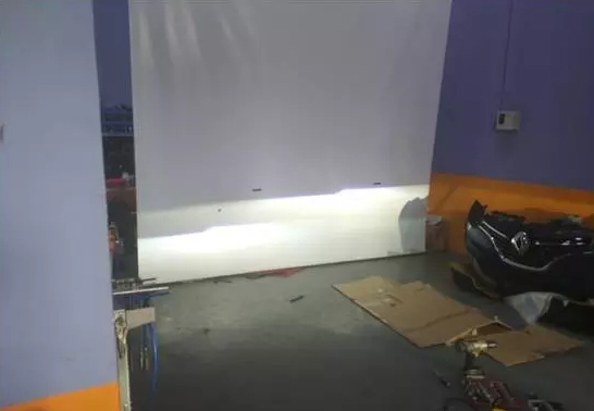

这是校准好后的近光灯效果

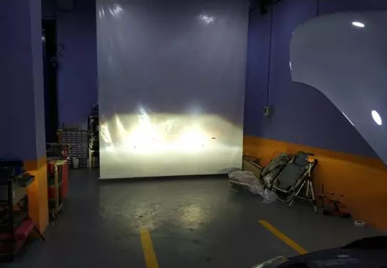

校准好后的远光灯效果

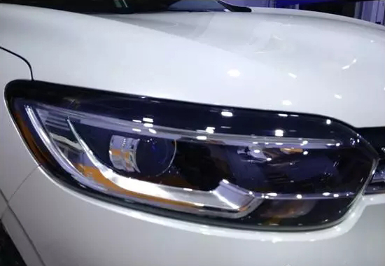

密封好的大灯灯面,效果非常棒,朋友店里的师傅手艺活还不错
最后师傅在帮我把大灯擦拭一遍就算完工,“手术”前后表面并没啥多大的差异

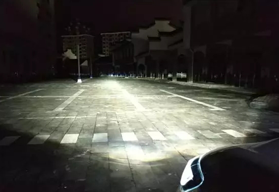

最重要还是要看看道路效果,近光灯实际效果,灯光的阴影部分有效保护对头车,防止对头车造成炫目,这个亮度范围也是杠杠的
远光灯 ,当然是一览无余,从此再不怂远光狗。
