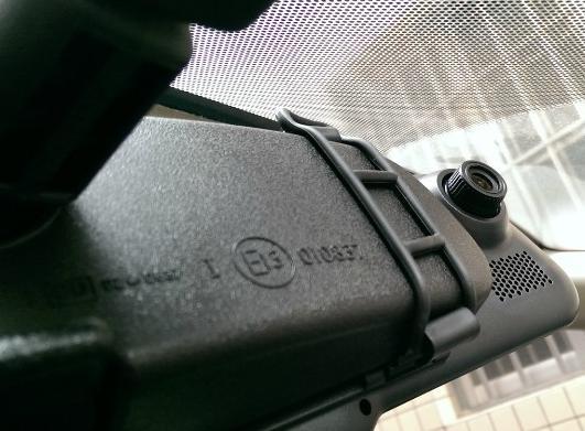

首先把记录仪卡在后视镜上,用橡 胶圈扣住扣紧。这是最基本的步骤,从易到难嘛!下面就是重点了,布线~!

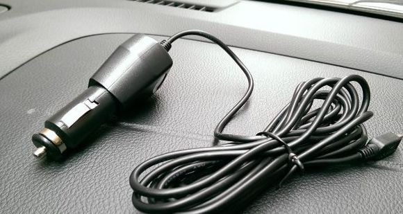

随机器附送的电源线是比较长的,具体没量多长,不过应该能有1~2m长吧,这么长的一条线如果直直地从你中控台下拉到后视镜上,多丑!多么影响心情啊!所以有必要把它隐藏起来,美观、简洁一些 。

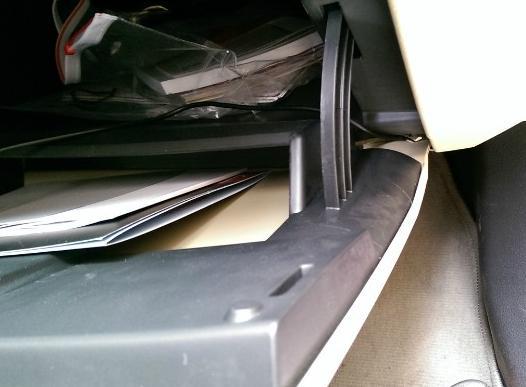

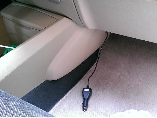

2、继续刚才的走线,沿着密封条的缝隙一路走线到手套箱的底部。这时就要考虑电源跟点烟器连接后怎么把余下的线隐藏起来了,怎么跨过副驾驶呢?答案是从下面走么?我有更聪明的方法:
把线从手套箱的缝隙穿进去手套箱里,从里面横跨过去到手套箱的另一边的缝隙中穿出,完美隐藏了余线又不会被脚绊住!

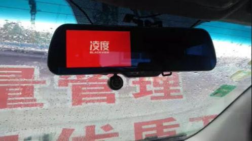

3、把线藏到暗角里,插座自带3M胶贴在边上,这样就布线成功了!开个机看看,还挺喜庆的红色呢。
