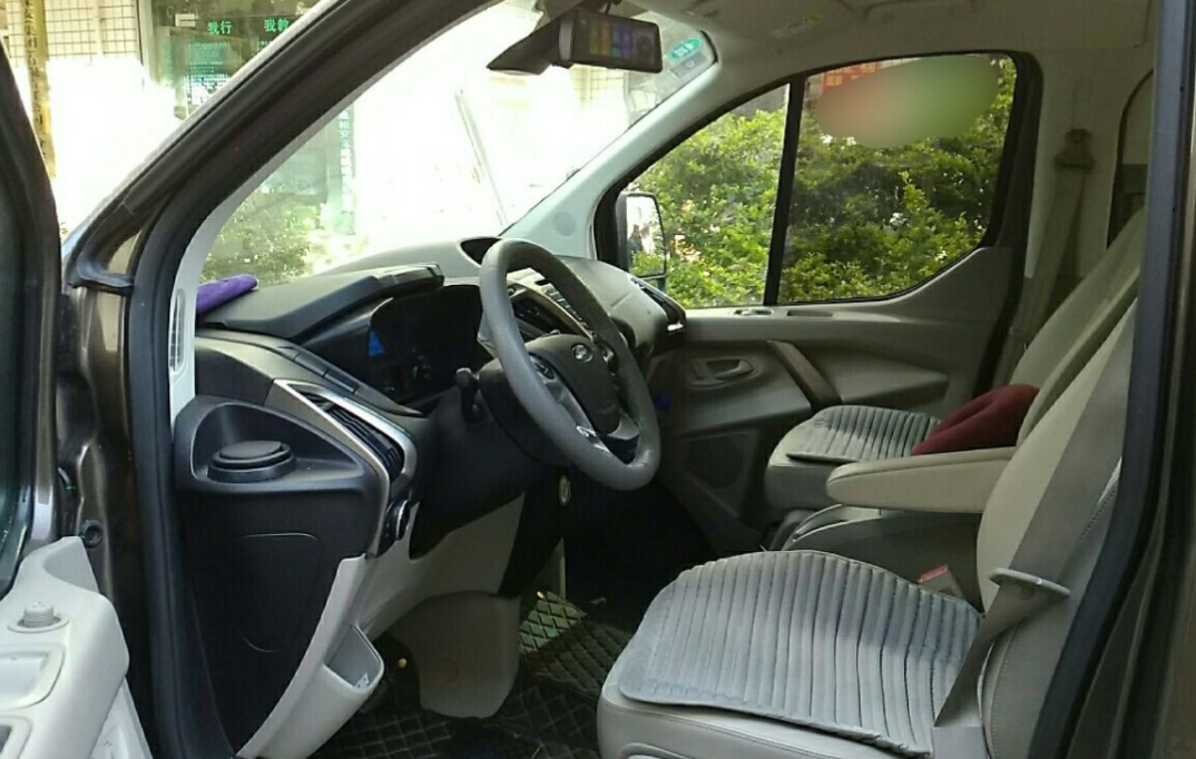

空间不用多说,三个字:非常大
后排中间过道能正常出入

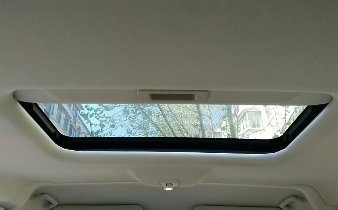

最近常常下雨,今天特意把天窗擦拭了一下,天窗大家平时也要多注意维护,尤其是下雨季节!所有汽车的天窗都不是完全密封的,车顶积水会从密封胶条流进天窗内部,通过排水孔流出车外,如果排水孔一旦堵塞,雨水积压在天窗水槽,一直不管就会出现漏水现象。
所以日常擦拭天窗是有必要的,或者洗车的时候找些专业的洗车店帮你弄,价格是含在洗车费用里的。要是存在一些油污或是顽固污渍问题,可以买专用清洁剂来擦。擦的时候注意先用抹布擦玻璃和密封胶条,这样便于胶条保持洁净的状态。然后再用棉签来帮助导轨较难处理异物。棉签还可以清洁排水孔等区域范围。
经常弄弄,保证你天窗在开关时灵活顺畅。天窗属于材质,所以时间长了老化是正常现象。只有平时自己注意养护,才能将漏风漏雨等问题的出现几率下降。
