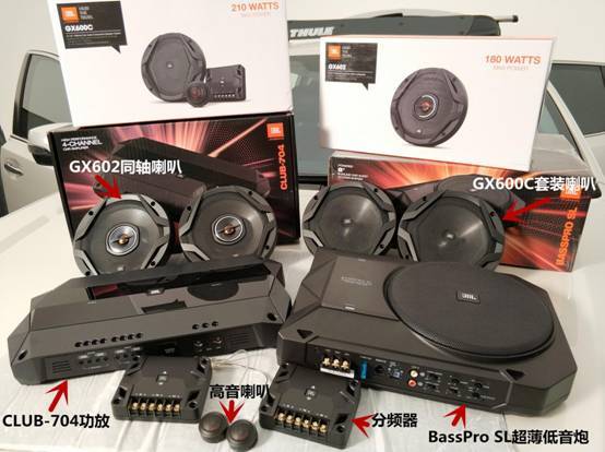

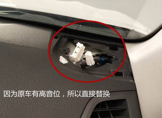

这次,因为得到了家里“财政部长”的大力支持,预算充足,直接上发烧级别——JBL GX600C套装喇叭+GX602同轴喇叭+CLUB-704四声道功放+BASSPRO SL超薄低音炮!这绝对是一个大工程了,最后跟改装师傅讨论出来的安装方案就是,前面挡风玻璃下面换2个高音小喇叭,前门2个套装喇叭,主驾驶座底下是功放,副驾驶座底放低音炮,后门换2个同轴喇叭!

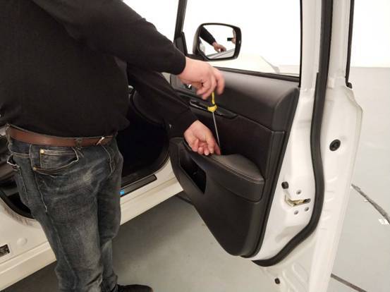

首先是拆车门,这个活确实比较费力气,两个师傅左右开工。这里插句题外话,如果只是想改四门喇叭,注意选喇叭的时候,根据原车喇叭大小选,这样可以直接替换原车喇叭,算是比较简单,可以自己学一学怎么改。但是,如果要改功放和低音,那还是交给专业人士吧。

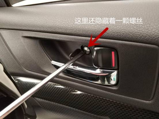

要知道,不同车型的门板,用来固定的螺丝、卡扣都可能在不一样的位置,拆卸的方法肯定也有区别。好在改装师傅们都是身经百战的高手,很熟练的找到各个位置的螺丝
门把这个地方也隐藏了一颗,这个地方,要不是专业的改装人员,真的很容易就遗漏了!螺丝全拧下来后就是撬门板了。门板全由卡扣卡住,撬棒撬开就行了,需要使用一点蛮力。师傅们在撬的时候也特别小心,没有磕碰到门板。

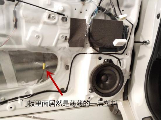

这是前面左边车门拆开以后的样子,干干净净,上面只有一层薄薄的塑料,对于这个价位的车来说,不应该啊!
拆完车门,然后拆喇叭!这个最简单了,直接把螺丝拧下来就可以了

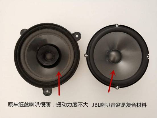

把拆下来的原车喇叭和JBL的喇叭放在一起对比下,原车的纸盆喇叭很薄,磁性也很弱,振动起来力度不是很大。JBL的这几款喇叭,音盆用的是复合材料,所以振动起来力度大,也就要求主机的功率要大一点,才能更好发挥它的作用。所以这也是为什么我要搭配一个功放的原因了

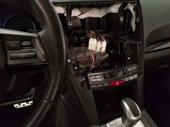

前后门4个喇叭已经拆下来了,接着拆原车的高音小喇叭,在前挡风玻璃下面。

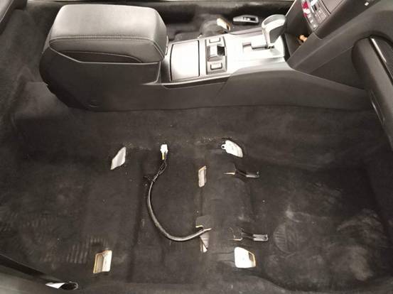

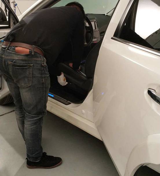

接下来,继续拆!把前面的两个座椅拆下来,方便安装功放和低音
拆座位可就没那么简单了,不过在几位专业的改装师傅面前,也是小菜一碟

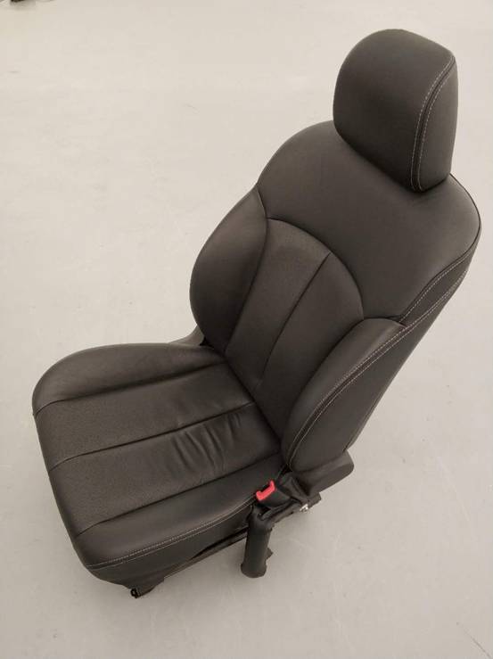

拆下来的座椅!单坐还真有点皇帝的感觉~
看着被拆的空空荡荡的车子,心里还真有点小心痛,最担心的就是复原以后会不会有什么痕迹

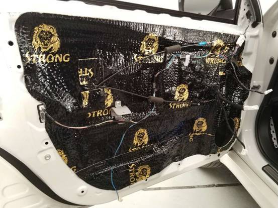

步骤二:做隔音

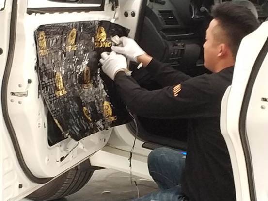

因为新装的喇叭功率比原车喇叭高出很多,在放音乐的时候就可能会出现共振现象,所以呢,不用师傅们推荐,隔音我自己也是会要求做的
隔音材料算是比较好的了,师傅们做隔音也是相当认真,各个地方都会考虑到位,然后一遍一遍的去粘好,该加固的地方加固,该修剪的地方给你修剪好,总之就是一个词:用心!
隔音做好以后,不仅降低噪音,提升喇叭的音质,连车门都变重了很多,以前关门声是啪啪啪,现在关门声是嘭嘭嘭,感觉更厚实了

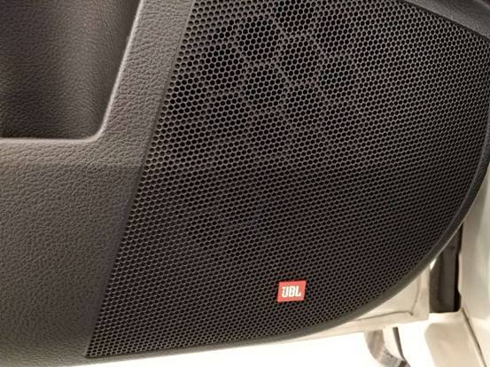

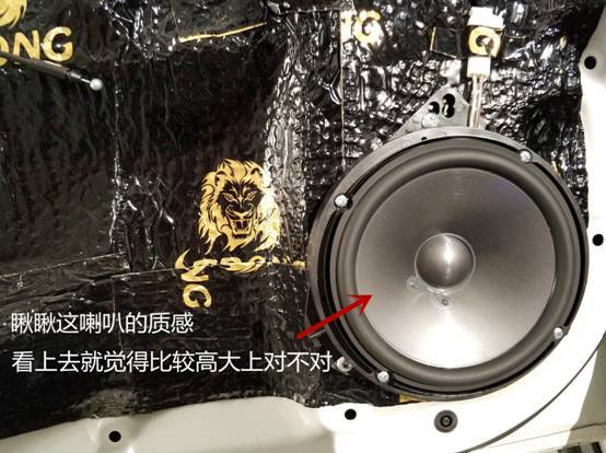

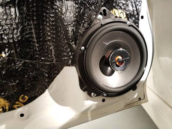

装喇叭对师傅们来说再熟悉不过了。先在原车喇叭的位置固定喇叭支架,接着贴上防震的喇叭垫圈然后接线,把喇叭固定上去就搞定了。看看这效果
前门的GX600C套装喇叭,它的声音细腻动听,而且动态效果很好,给人的感觉很真实
后门GX602同轴喇叭。

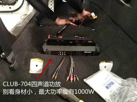

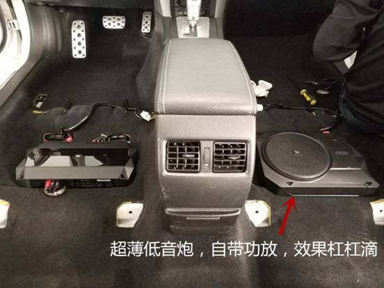

接下来还有更艰巨的任务,安装功放和低音炮。为了安装这两大件,师傅们可没少花功夫

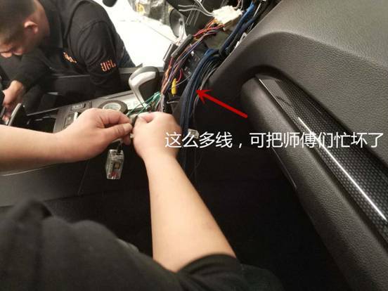

这么多线,师傅们光是接线理线都花了不少时间。
接功放,之前简单说了为什么要装功放,这里再来说一说,我们一般汽车的主机里其实也是带功放的,只不过功率都很低,没办法听多层次大功率的音乐,所以就需要加个独立的功放来推动大功率的喇叭,CLUB-704这个功放最大功率有100W,可以很轻松地推动新装的四门喇叭,而且还能降低失真
这个JBLBassPro SL 超薄低音炮自带功放,所以不用再另外配。好了,知道肯定会有人问,既然自带功放,那你为什么还要另外装一个功放呢?其实超薄低音炮这个自带的功放主要还是为了推这个低音炮的,而另外安装的CLUB-704功放是用来推四门喇叭的,这样效果才能出来!继续说回这个低音炮,分频控件可调整范围覆盖50Hz-120kHz,这样一来就方便与上面安装的车载喇叭默契配合啦
