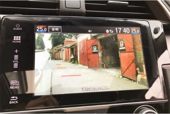

首先是右后视镜改装,我是想着反正都要改了,就把盲区一起加上,这个是顶配尊耀版专属功能。当车子打右转向灯时,中控屏幕会自动切换右摄影头,显示右后方的信息。平时按转向杆的摄像头按钮,同样可以切换显示信息。这个对超车、街道狭窄位置,比如侧方停车,有很大帮助,也是实用功能,当然,真老司机可以无视。
完成之后的效果。

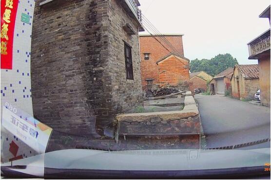

打右转向灯,或者按转向杆的摄像头按钮,中控就会切换显示右后方信息

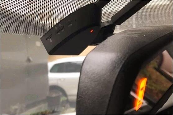

还有行车记录仪,行车记录仪的重要性,在这个年代就不用多说了吧,之前我用360 2代美猴王,其实效果我都挺满意的。不过,对于我这种轻度强迫症,在车窗挂了很大的一块东西,总有点不爽。之前的本田行车记录仪只有720P,去年10月升级了二代,1080P,这次就顺便更换。
这个的优势是隐藏走线,看着高大上一些,本田预留位置接线,也不占用点烟器。下载一个dvr link的app,通过wifi跟手机链接,然后可以查看里面的记录视pin
行车记录仪的效果,感觉还可以吧。

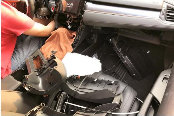

配件都弄齐了,就自己动手,幸亏哥们动手能力强,而且还有朋友帮忙,所以都轻松点搞定,下面就展示过程。

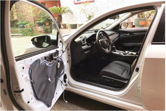

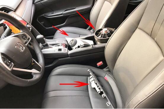

拆左门拆音响
左边两个音响都拆了,左边的控制面板

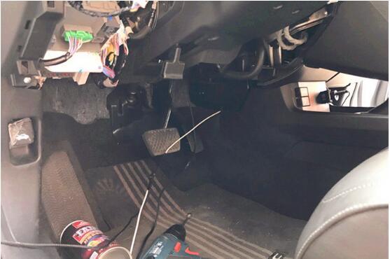

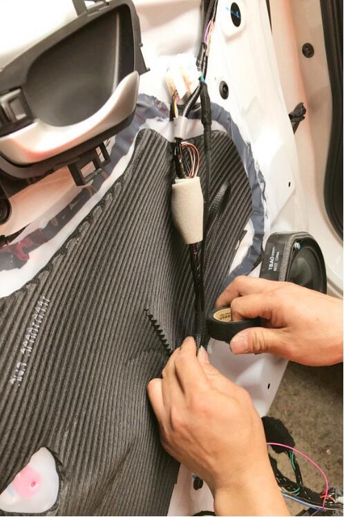

拆开下面,接线

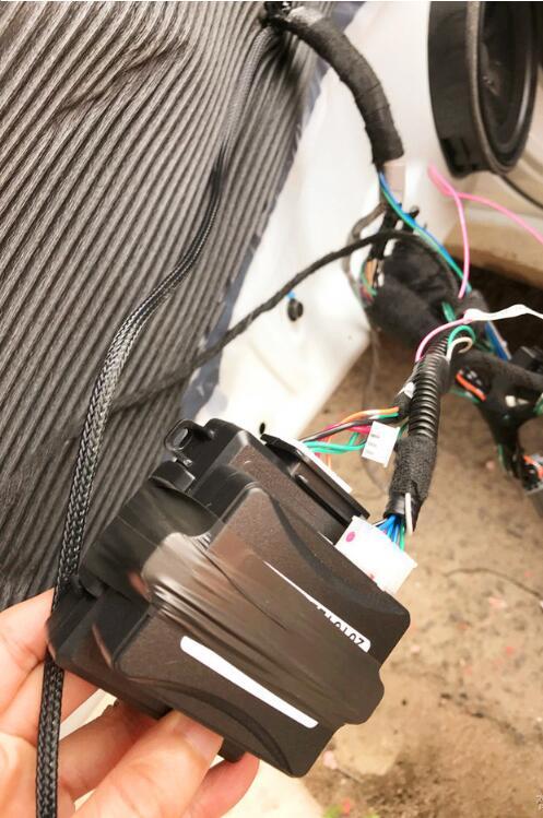

一共两个主机,落锁和电动折叠,我淘bao过,现在有的店能用一个主机就搞定了

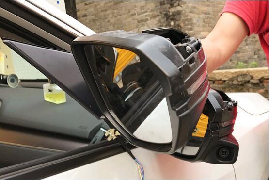

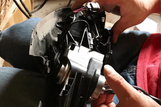

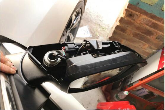

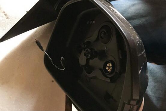

拆下左耳,把机械换成电动电机。
更换里面的电机
搞定后师傅再次走线,粘好,避免异响

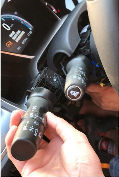

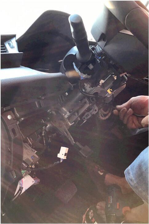

这里进入了升级盲区的阶段,更换转向杆
原厂顶配的转向杆,盲区监测带按钮,按一下中控就会切换右方摄像头模式
各种拆啊,希望装回去的时候,别多出点什么,啊哈哈

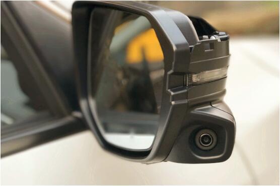

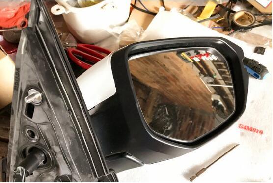

改好电动折叠+盲区的右后视镜
这是我换出来的右后视镜总成,带转向灯的。
次顶配和顶配带摄像头的右后视镜对比,大家看看效果。
