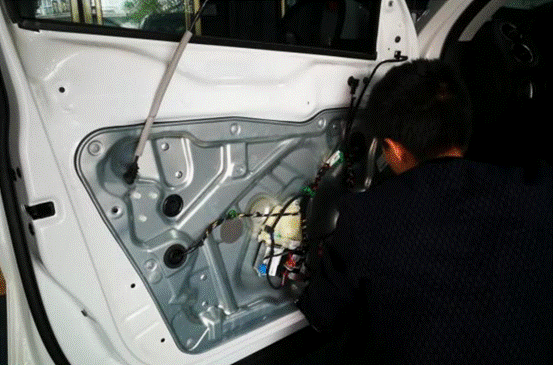

开始拆门,第一次改装,拆门看着很心疼啊!整个安装一共花了差不多四个小时,主要是拆门时间长,安装都已经是轻车熟路了。
门板被拆下来了。除了用简洁来形容,我也想不出可以用其他什么词了。也算是坚定了我要做四门隔音的信念吧~

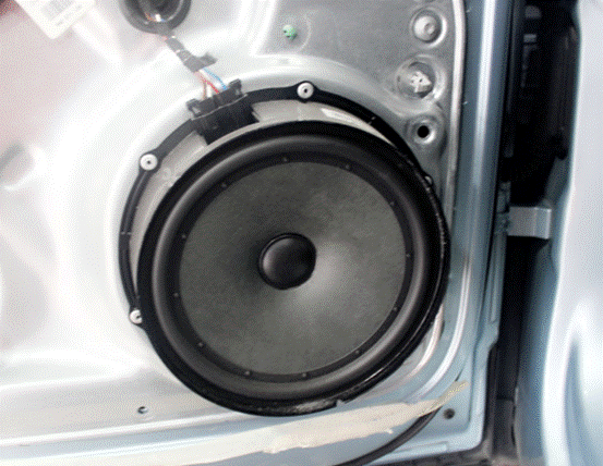

前门原车喇叭,JBL的喇叭和原车比最直观的就是材质和做工,原车喇叭的做工真的很一般,然后拿在手上也能感觉JBL的重量明显比原车喇叭重很多,给人的感觉就很可靠。

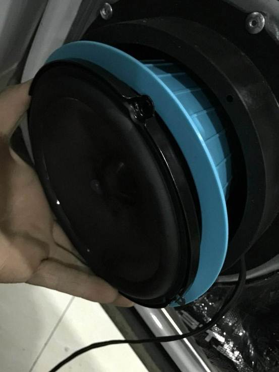

前门换的是GX600C的套装喇叭,这套喇叭额定功率70W,峰值功率210W,阻抗2.3Ω,用原车的主机也可以推得动。送的喇叭垫圈很合适,直接替换就OK了。
分频器固定在门板上。有了它,音质的质感会更好,还可以提升层次感。这个是粘在门板上的,我担心它会不会掉下来,师傅说等外面的门板装上去以后就会固定得很牢,不会掉下来。

前门喇叭。做工用料真的是不错,感觉音盆的面积也比原车的要大一点~

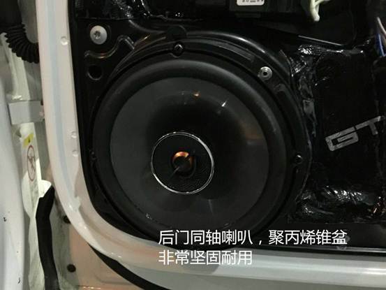

后门的GX602同轴喇叭。做工也是可以的,师傅告诉我,音盆用的是坚固的聚丙烯锥盆,这种材料有较高的耐冲击性,还能抗酸碱腐蚀,所以可以很好提高喇叭的使用寿命!Good,这就是我想要的~
