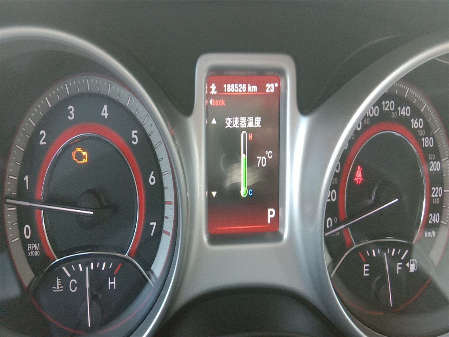

行驶公里数:188526km;变速箱温度70度。

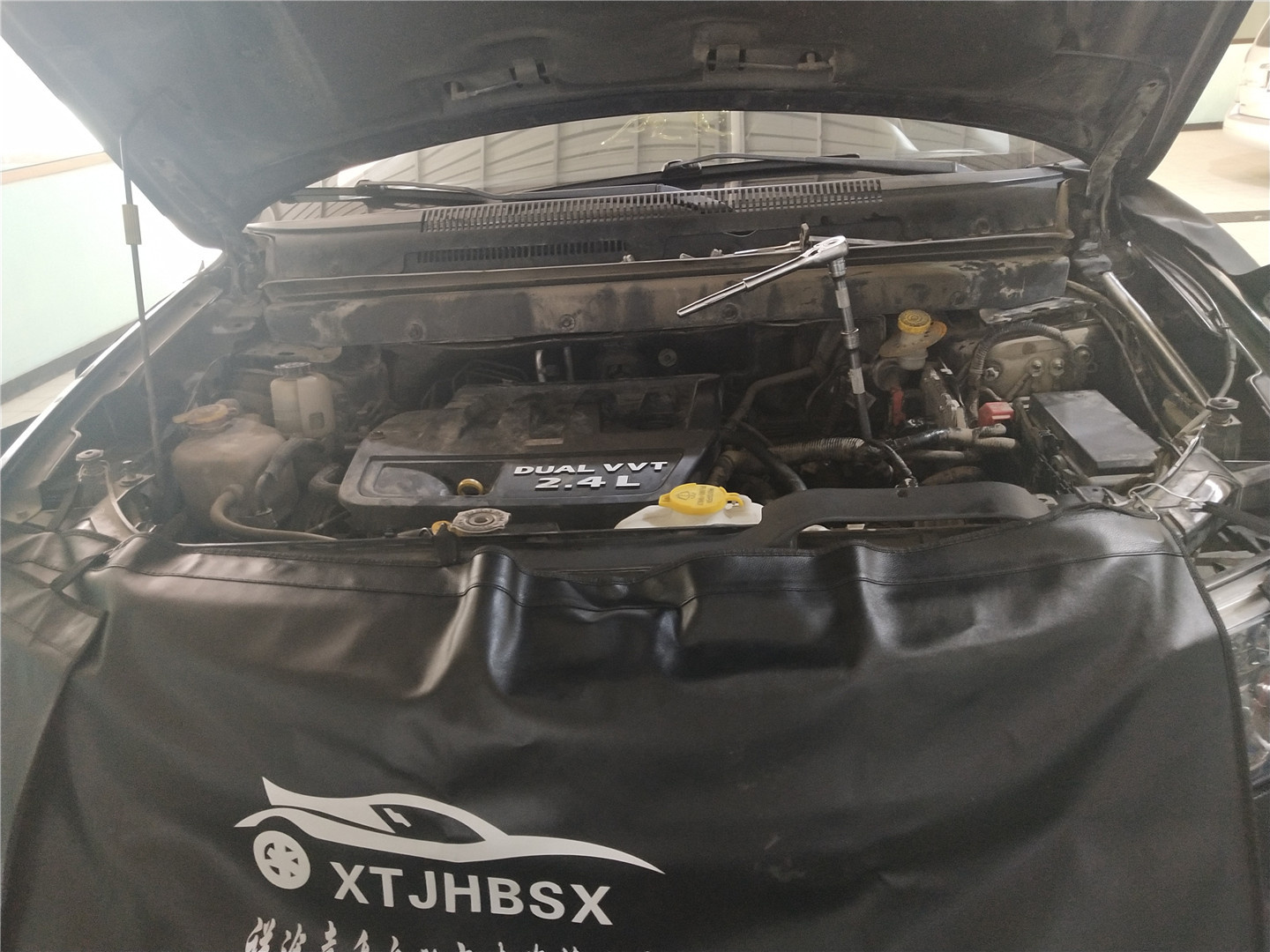

开舱检测;

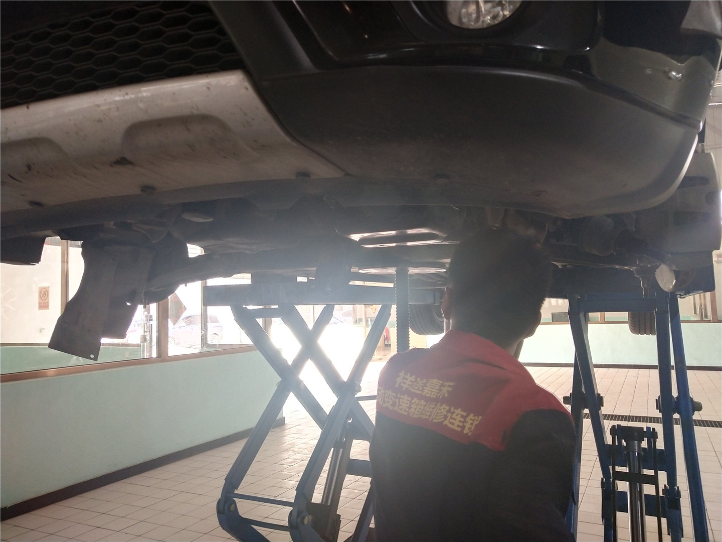

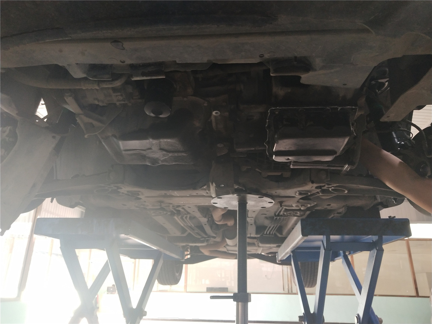

上架后准备拆卸变速箱

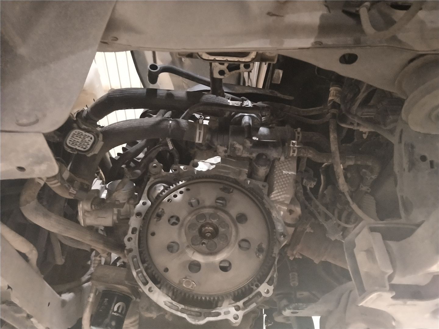

底盘图;拆卸变速箱中;
拆卸中;
准备下架变速箱;
拆掉变速箱后;

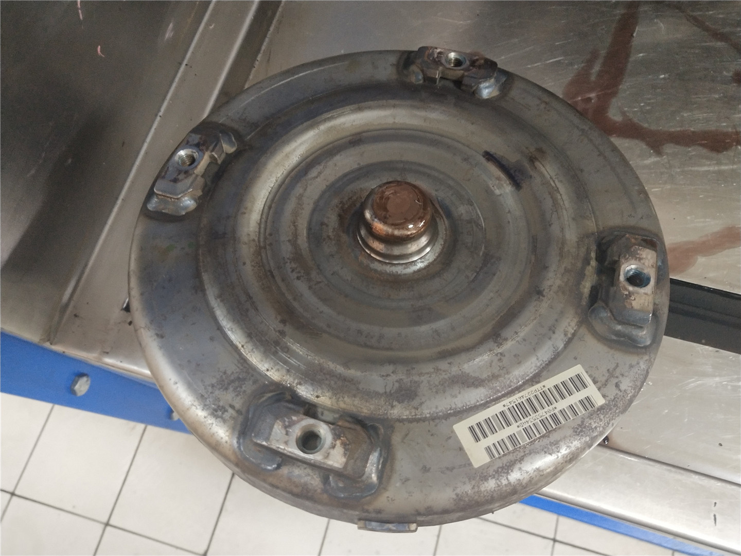

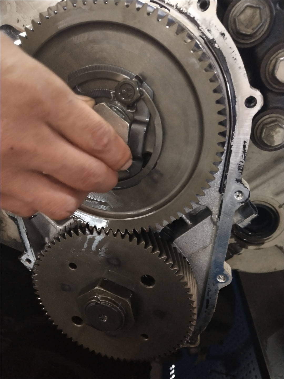

拆开来的耦合器;

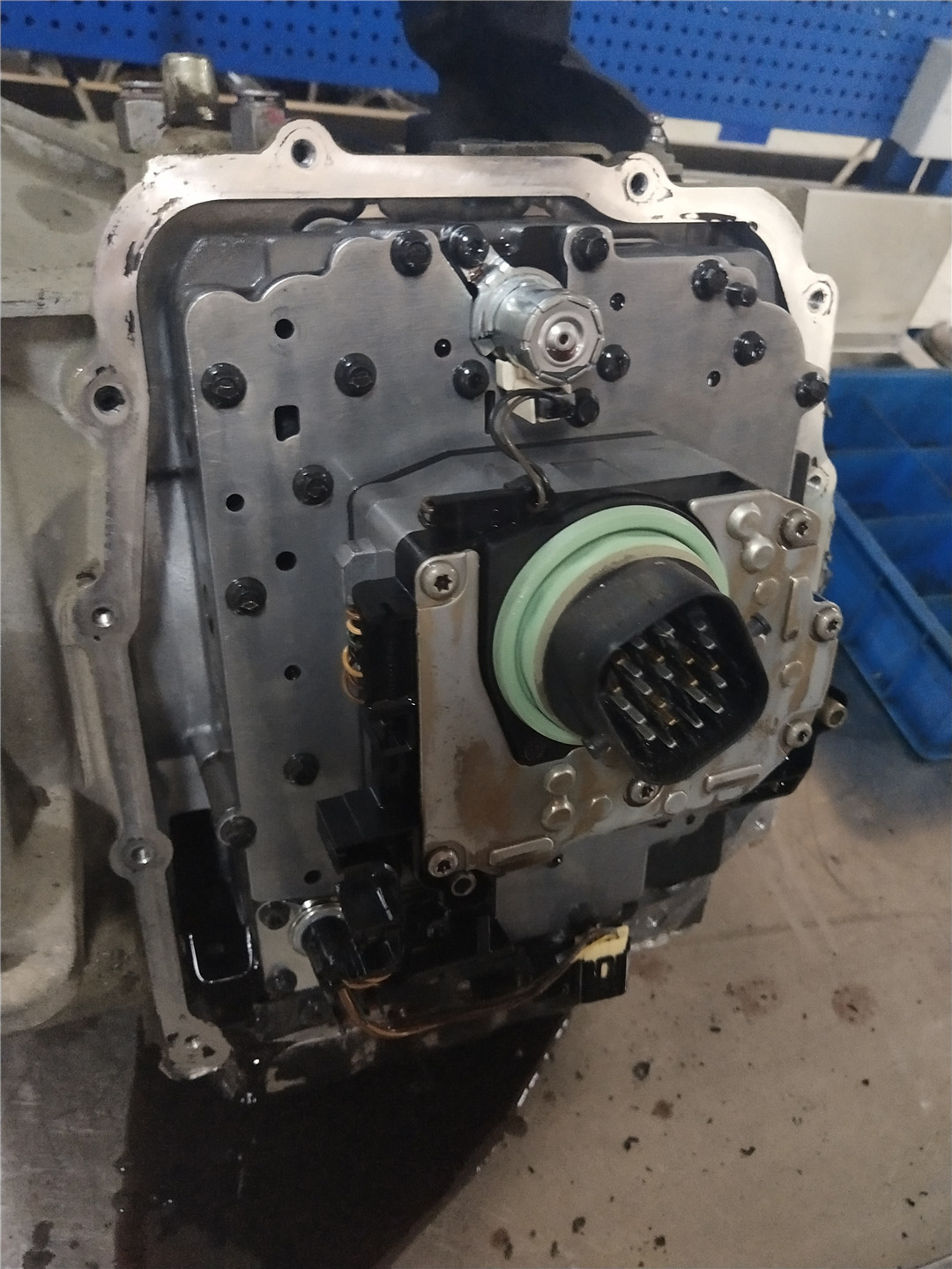

拆掉底壳后的机电;
拆下来的变速箱机电

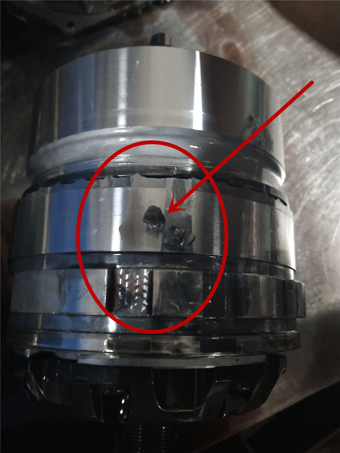

拆掉底壳后倒档鼓位置,(需要拆开)

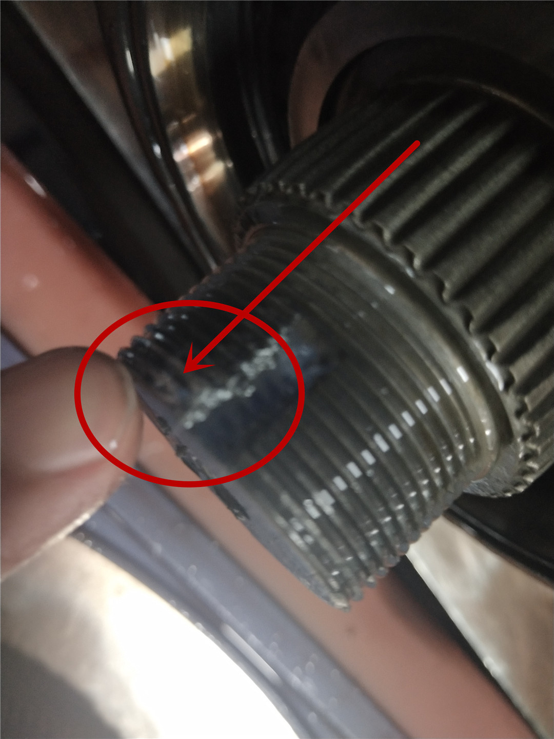

磨损的倒档鼓零件的位置和磨损掉下来的铁块;
磨损的位置;

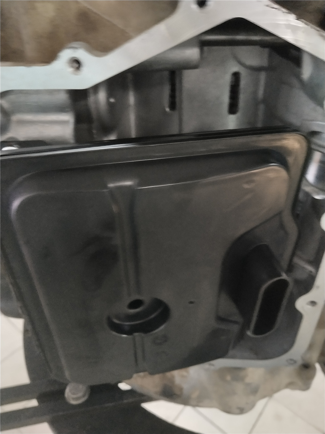

更换后的油格组装;

此次变速箱维修过程主要是因为内部倒档鼓损坏掉下的残块和铁屑,造成其他部位损坏,引起的本次变速箱维修,清洗了内部零件,重新更换了新的变速箱油。
