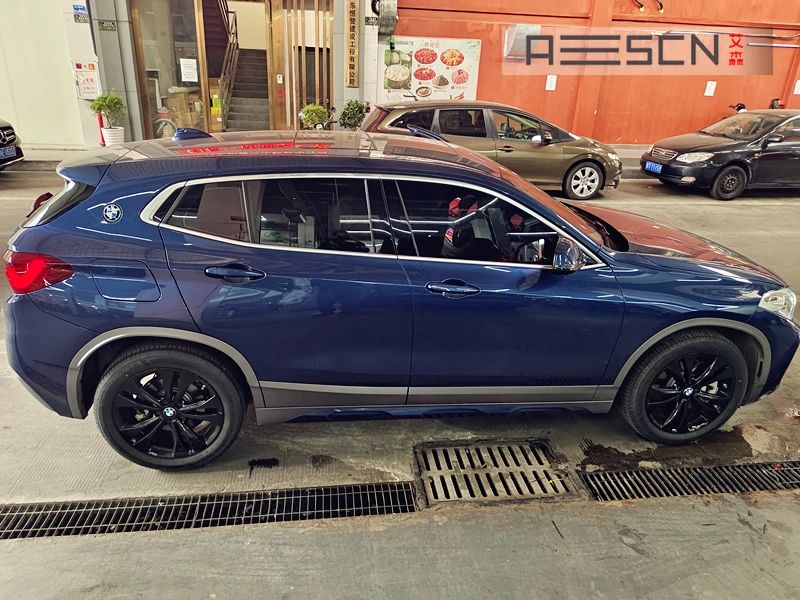

作为宝马X家族的成员之一,宝马X2与X1同样基于UKL前驱平台打造。相较于X1所突出的家用属性,X2更像是提供给年轻人的公路玩具。其定位更倾向于宝马家族原汁原味的运动与个性。优异的操控性能和良好的通过性被年轻的Bimmer津津乐道。而且当你拥有一台X2后,动力改装成为理所当然的事情,不过坏消息是,这台21款宝马X2的ECU也被加锁,直刷ECU仍需发往国外解锁。综合考虑后,车主选择到艾森加装TuningBox C2外挂电脑。

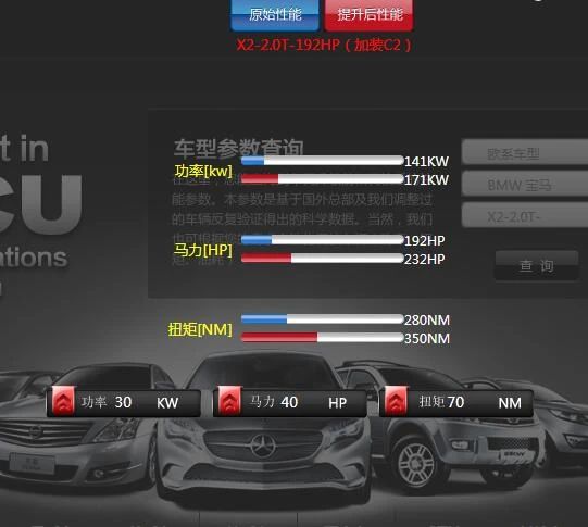

21款宝马X2 sDrive 25i搭载着B48A20C的2.0T低功款发动机,原厂最大功率为192马力(141千瓦)/5000-6000rpm,最大扭矩为280牛米/1350-4600rpm。传动系统匹配的是7速湿式双离合器变速箱。

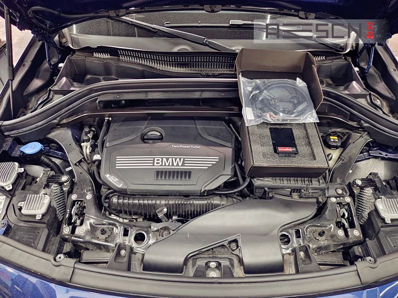

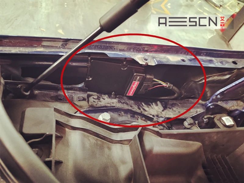

TuningBox C2的安装并不复杂。首先进行车辆系统检测,确定无故障后打开机舱盖,将发动机护罩摘下。然后找到三个位置传感器插头并拔下,将C2产品线束插头与原厂传感器插头对接。最后将线束固定好,连接C2产品主控,并将主控固定在隐蔽处。全程施工大概10分钟,原装位安装,无需破线,简洁明了。
试驾效果:
油门轻盈跟脚,提速顺畅轻快。加速动力更激进,大脚油门推背明显。
