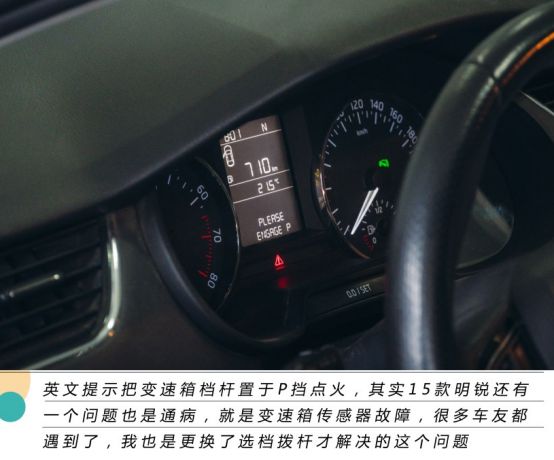

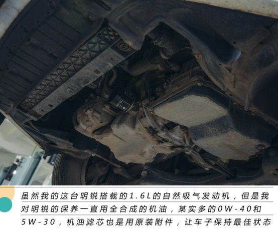

一直以来,我都是在4S店给明锐做保养,虽然4S店价格高一点,但是相比汽修店会更加专业,所以在4S店保养我更放心,让明锐的状态更夹。我比较注重机油、轮胎的使用。机油我用嘉实多的极护,虽然是1.6L的自吸发动机,但是机油作为润滑剂还是要用好的。轮胎我用固特异,固特异的安乘系列就很不错,价格便宜实惠,性能表现不俗,如果以后换胎,我还会考虑用固特异轮胎。不过,明锐自进入第六个年头开始,就频繁的出现启动困难的问题,特别是在冷车时,点火后中间会有1到2秒的停顿,似乎有些打不着火的感觉,现在冬天到了,这种感觉越发明显了。

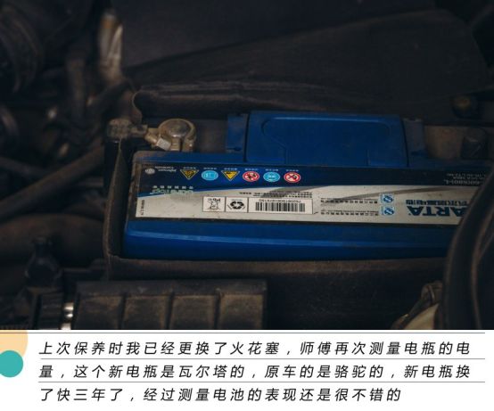

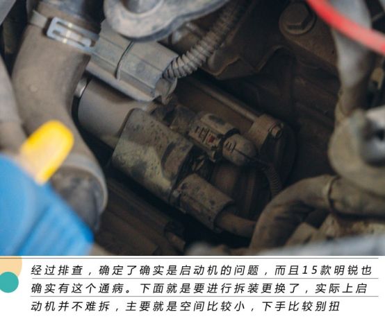

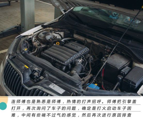

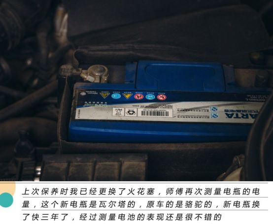

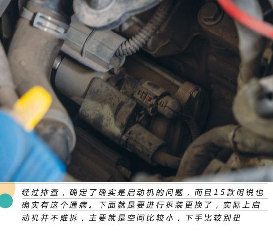

在上次保养时,我也请师傅帮忙查找了原因,在排除了电瓶亏电的可能性之后,基本确定是启动机出现了问题,同时我也在汽车家查询了车友们的反映,在2015款新明锐身上,确实存在启动机故障的问题。好吧,看来这笔银子是少不了了,我可不想哪天突然把我丢在路上。所以,在2021年入冬之前,我准备到4S店对启动机进行更换,让明锐能以最佳的车况,度过这个寒冷的冬季。

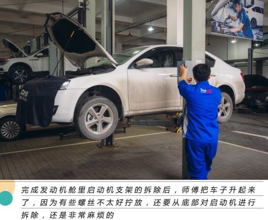

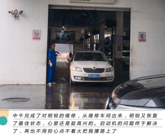

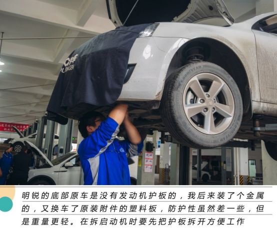

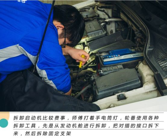

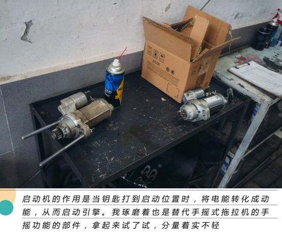

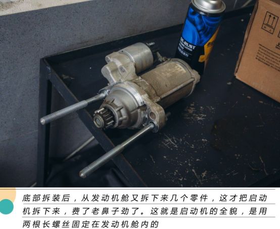

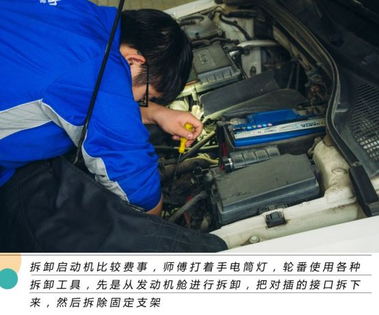

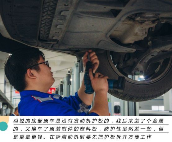

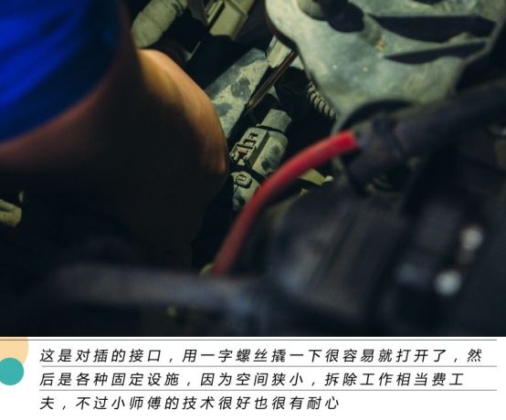

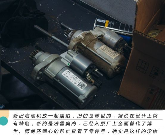

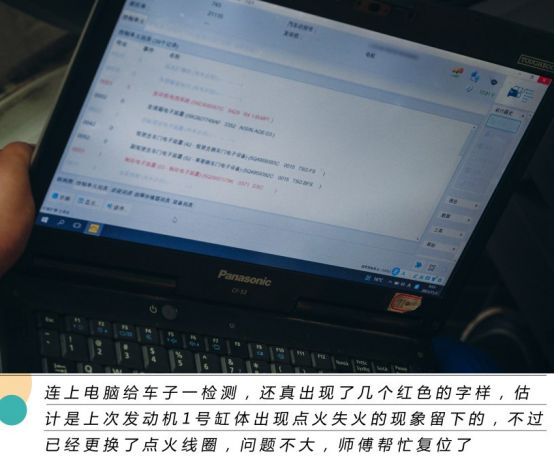

终于开始了对明锐的维修,在更换启动机之前,师傅再次确认了点火困难的原因,确定不是电瓶亏电,基本锁定了启动机故障的问题,维修方式也十分简单粗暴,直接更换新的!听到维修加人工费得750,有些肉疼,不过没办法,为了让老伙计有最佳的状态,咬咬牙换了吧!
