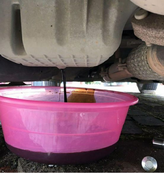

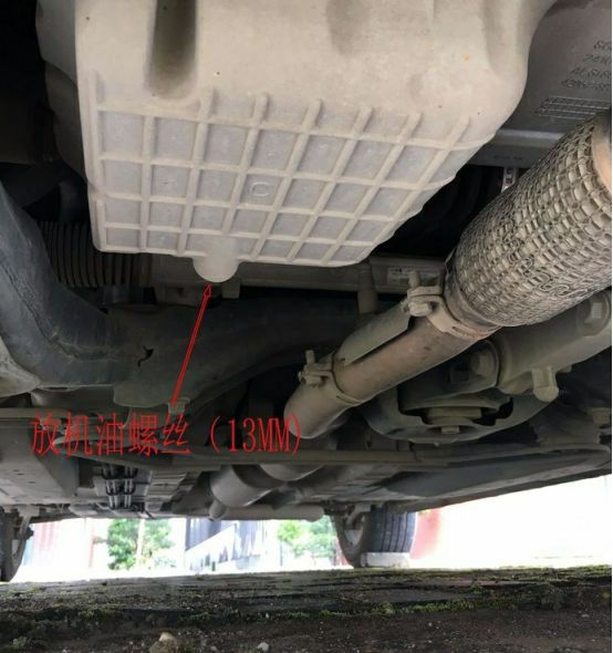

找个地形不容易,好不容易钻下面,看图,在论坛经过科普,熟悉英朗的机油在哪里放。

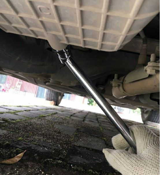

这就是英朗机油的放油口,还得准备工具13的套筒或者板子

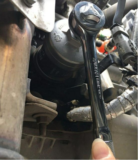

然后,用这个专用的机油滤芯专用扳手,搭配帽式机油头,就能轻松拆卸机油滤芯。

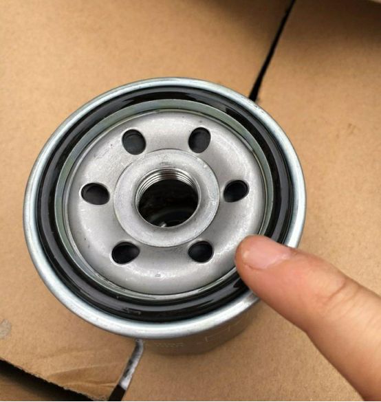

新的装上,然后在拧紧放油螺丝,这一步搞定后,我们就可以添加新的机油。

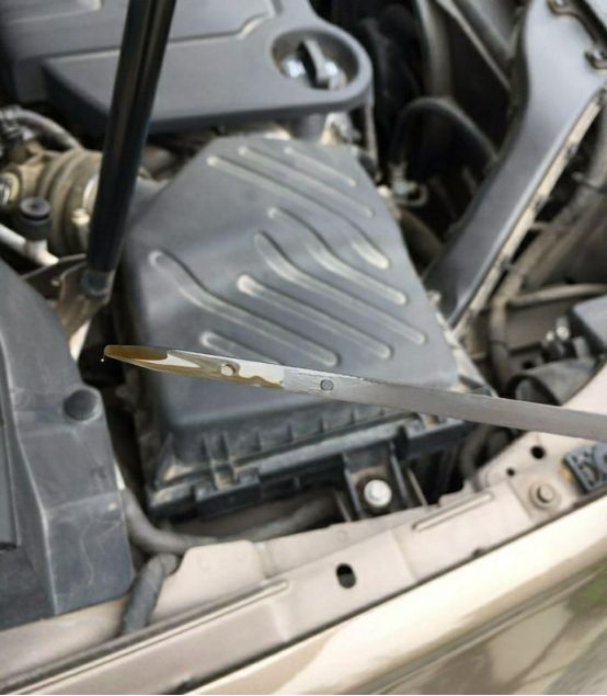

随时掌握机油液位,让机油的刻度尺液位保持在S与F中间就行,至此,完全搞定。搞定后,别急着离开,我们还要启动发动机,然后观察几分钟,看看车底盘下面,有没有渗漏,做到万无一失,然后打扫战场。
