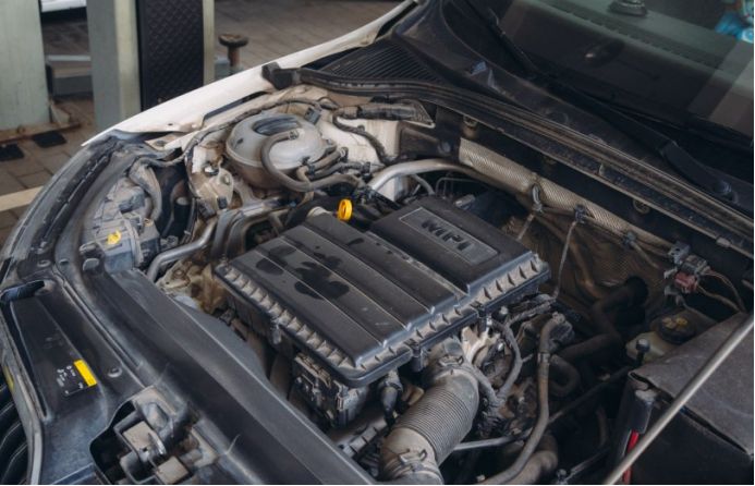

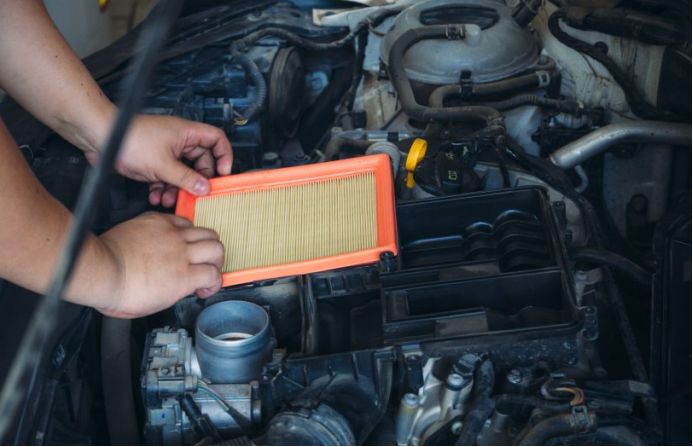

保养开始,师傅会先用气对发动机舱进行清洗,毕竟间隔那么久,发动机舱还是很脏的。然后是对空气滤芯进行更换,空气滤芯可以换两次机油换1次空气滤芯,价格也不是很高。

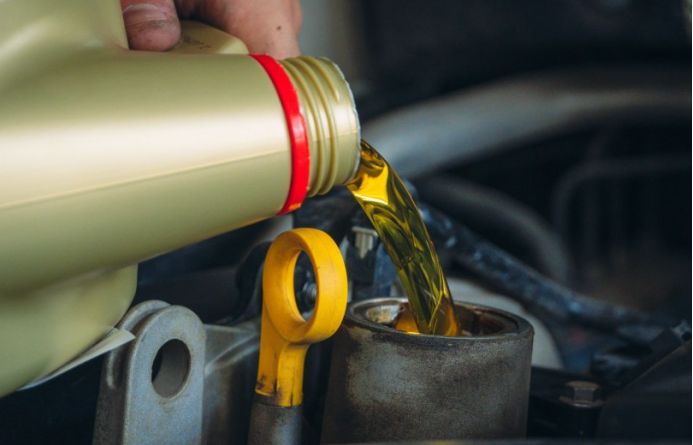

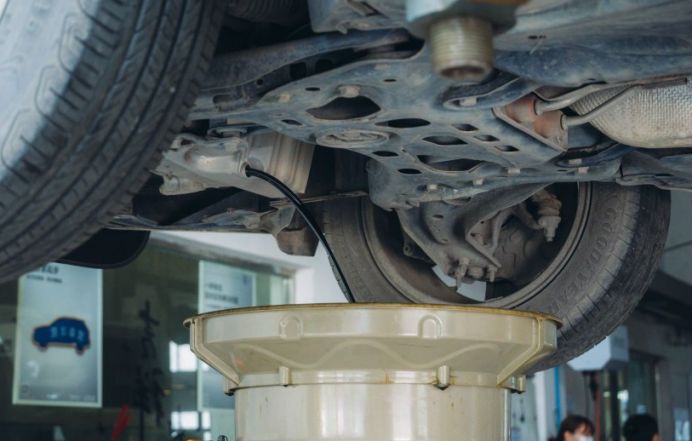

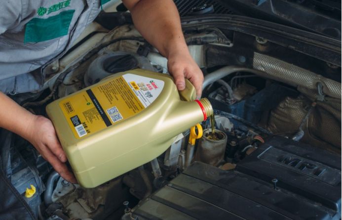

然后就是保养最重要的换机油环节,我选择了全合成的机油。一般矿物油行驶5000公里就需要更换,半合成机油7500公里,全合成1万公里。你可以花几块钱买一盒慢速定性试纸,把机油滴一滴在上面,看24小时后的扩散状况,以此决定是否需要更换机油。
以机油标号5W-30为例,w前面的数字越小,表示机油在低温环境时的流动性越好;w后面的数字越大,代表机油越粘稠。
我这边不是极寒天气,如果是东北那样的极寒天气,就要选择0W开头的机油了。我选择了5W-30的全合成机油,某实多的极护,如果是老车,车况一般,建议选择5W-40的粘稠机油,因为密封性会更好。
选择全合成机油,在6000公里时也要查看机油标尺高度,如果过低,要注意加注机油。所以,我换机油都4L+1L的购买,明锐1次换机油要4L的量,另外的1L就是在机油过的时进行加注的。也不用担心烧机油的问题,6000公里消耗掉的部分机油很正常,只要液位正常,极护跑个1.1-1.2W公里都没啥问题

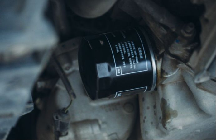

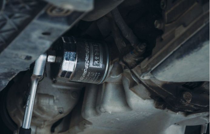

机滤是和机油一起更换的,建议选择质量好的机滤,像这种在路边摊上换的机滤没什么保障
机滤也很便宜,自己从网上买也可以。在机油机滤这一块一定不要省银子

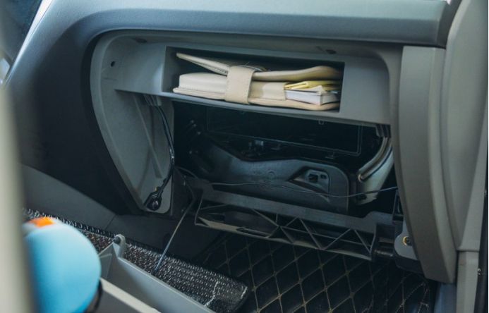

空调滤芯有那种活性炭的和普通的,活性炭的颜色是灰色的,2万公里换一次也没啥问题,中间一次保养可以用气吹吹就行
其实换空调滤芯这种小事,自己就可以做,没什么技术难度,只是最后放置的时候别放反了,按箭头来

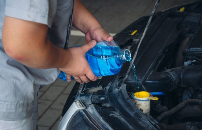

玻璃水是有冰点的,平时你加纯净水,洗洁精啥的都没啥问题,但是到了冬天,还是建议换防冻型的玻璃水,现在市面上很多玻璃水都达不到标志的冰点,所以冬天玻璃水还是要选择大厂的

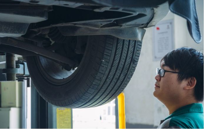

底盘是汽车三大件部件之一,底盘防护还是要做的,发动机护板能装就装1个,也不贵,我个人建议不要选择金属的,太重而且影响发动机下沉,就这种塑钢材质的就很好
汽车行驶时会震动会导致螺丝的松落,所以保养时拧紧螺丝这项工作也是不能省的

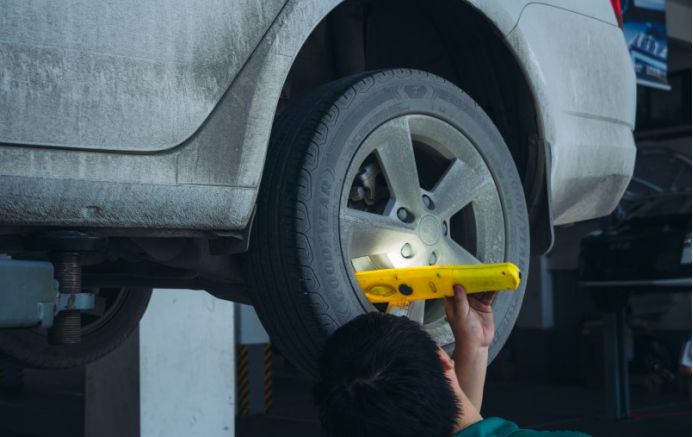

轮胎自不必说,定期查看磨损状况,由钉子及时清除,胎压一般2.5BAR就可以,夏天稍微低
刹车片也是要定期查看,其实家用代步小车,又不是赛车,真没必要在马路上横冲直撞的,不会一个急刹一会一个推背的,没啥意思,老老实实开,需要停车提前丢油门,刹车片磨损不会太大的

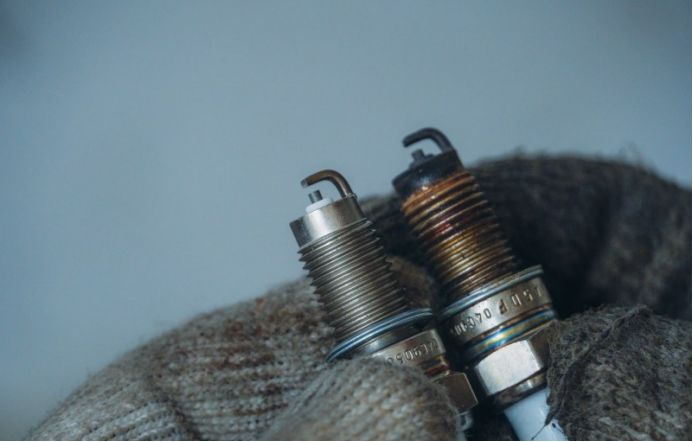

火花塞这些小部件也是要及时得换,当车子打火启动困难,可能就是火花塞的问题
火花塞的材质有多种,一般镍合金的火花塞寿命2-4万公里,铂金火花塞寿命4-6万公里,铱金火花塞寿命6到8万公里
4S店的火花塞大部分都是镍合金的,使用年限并不长,超过4W,建议还是进行更换,否则会影响点火性能

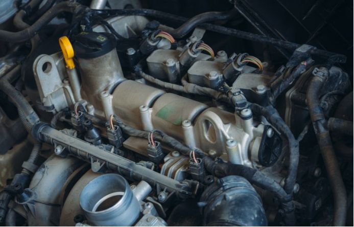

这次保养对机油、机滤、空滤、点火线圈进行了更换,让明锐有一个更好的车况,下次的保养在9万多公里了。谢谢看帖与支持!
