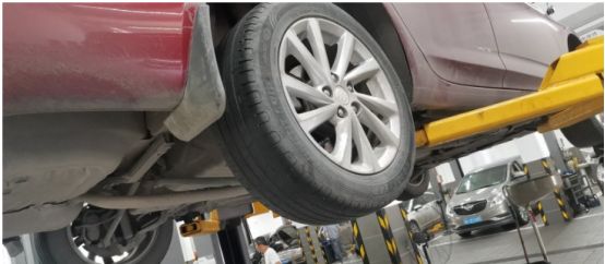

首先来到4S真的是异常的忙碌,但是售后接待还是非常及时帮我登记了,因为有别克汇APP预约制度,我已在前几天预约好时间,所以本次来保养直接给我开到了车间,不需要排队,这次保养的材料, 1瓶4升装的嘉实多机油,德科机滤,空调清洗套装,节流阀清洗剂,2瓶4升装的变速箱油, 1瓶装的刹车油, 1瓶装的刹车油清洗剂,最先开始的是更换发动机机油,抬起车身,检查轮胎, 5年6万公里原厂固特异御乘2代,无论是老化还是磨损情况,状态都还保持的不错, 御乘系列作为固特异旗高端系列产品,确实还是挺不错的。在仔细检查轮胎磨损程度过程中查看有没有出现偏磨,其次给我清理轮胎凹槽内的小石子, 排水槽里面那个突出来的位置应该就是止损点吧,轮胎更换标准里面有一条 是耐磨的位置有排水槽里的止损点或者胎冠的止损标志几乎平齐了,就说明需要换轮胎了。 比划了一下,胎面比止损点还高不少,估计还可以服役蛮长时间。这次换轮胎的话我还是想换原厂的这个组合,御乘2代给我的使用感受还是挺不错的额。服务的这个细节我觉得心里很舒服。

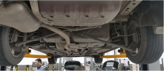

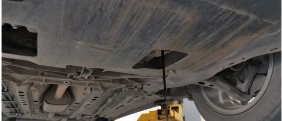

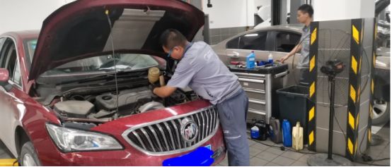

在卸机油的时候,看颜色的话其实还是有点深了,所以我也没有一定要跑满10000公里再来保养,再 说也不差这1000公里哈。师傅换好机油的时候其实4升机油是刚刚好的,拉出机油尺一看稳稳的标准到位,接下来就是空调管道清洗,每次拆这里看到那纸板子就不舒服,还好平时都看不到。空调这个清洗是真的太简单了直接材料导进去,然后发动车子开启最大空调,运行5分钟,妥妥的搞定了,接下来就是本次大保养的重头好戏,更换变速箱油和刹车油,我这次选择的是重力更换变速箱油,因为听说有很多车友使用循环机更换出现了油底壳渗油问题,所以为了保险起见,我还是重力更换吧,师傅先把就得变速箱油放出来,经过经验判断,变速箱油确实润滑已经很低了,用手触摸粘台度很散了,放完就得变速箱油后首先把第一桶4升新变速箱油倒进去,因为威朗的变速箱接油口在很里面,所以需要用长柄漏斗缓慢倾倒, 我看师傅是加4/1就停一下 ,这么热的天弄得满头大汗,倒完后发动车子上电脑程序编辑下车载电脑,以便不会出现故障码,带点油门运行5分钟,然后放掉变速箱油后再次导入新的4升变速箱油,重動更换就算完成了。

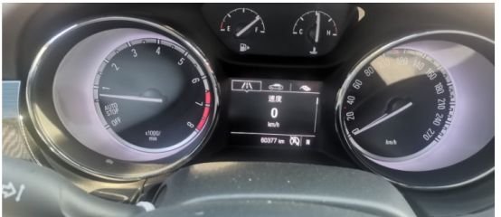

6W公里大关拍照留影

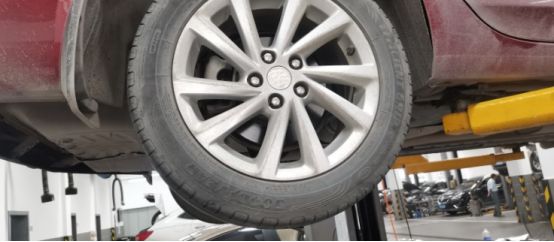

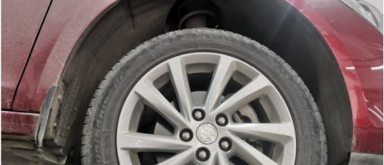

看胎壁其实已经有很多擦痕,但是原厂固特异御乘二代配合韧性的胎侧设计以及双层的帘布结构,能很好地保护轮胎内部。
在整个路面的抓地性能上原厂固特异御乘二代值得肯定,特别是湿地路面让我在行驶中有非常大的信心。

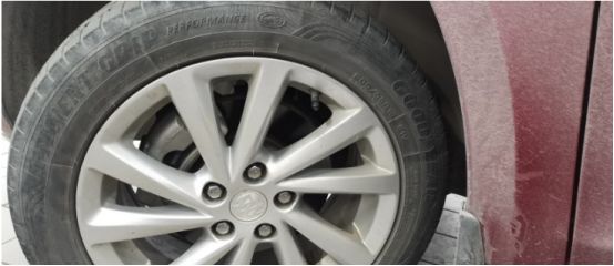

5年6万公里原厂固特异御乘2代,无论是老化还是磨损情况,状态都还保持的不错,御乘系列作为固特异旗高端系列产品,确实还是挺不错的。
固特异原厂御乘二代采用加宽优化的胎面设计及够深够密的四条花纹,能够有效地增加轮胎的排水性能,确保刹车时的安全距离。

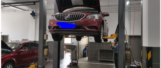

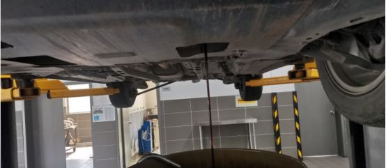

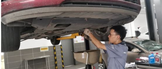

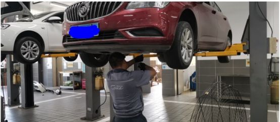

维修师傅开始放油了, 工具齐全,技术到位,轻轻松松。

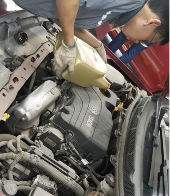

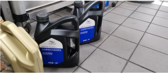

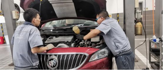

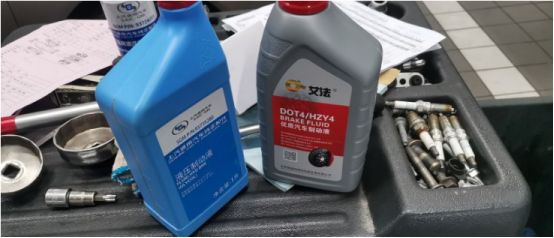

8L变速箱油和4L嘉实多全合成机油

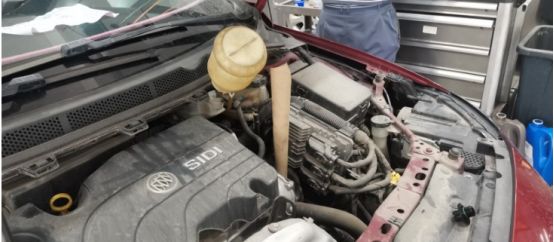

师傅这精准的技术厉害了,直接倒进去就行了,而且为了4L机油刚刚好。

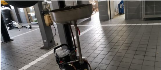

开始跟换刹车油了, 首先倒入刹车油清洗剂,把老的刹车油顶到管子里去。

4S也是抠门到家了,加变速箱油居然用一个纸糊的漏斗在用, 嗨---无以言表。
再次加入第二桶4L变速箱油。

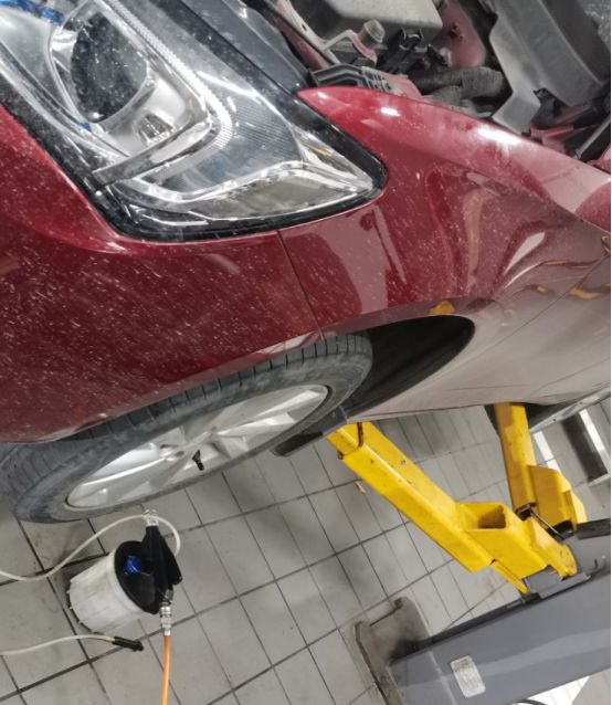

刹车油进行真空抽取,以保证不会有空气的进入,而导致不安全因素存在。

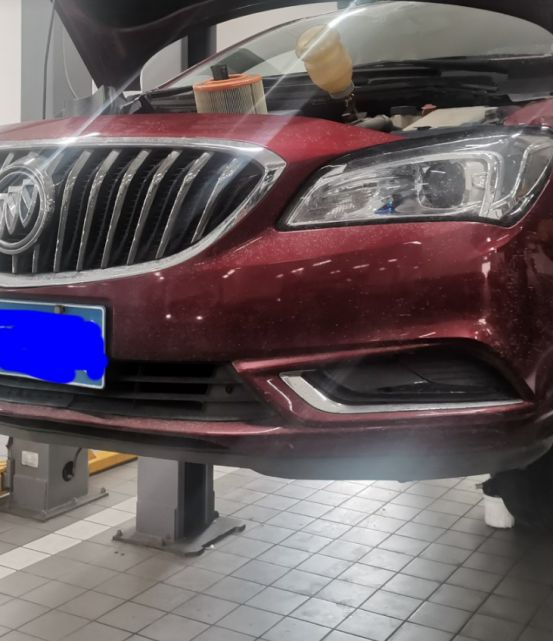

空气滤芯拆出来已经很脏了。.
