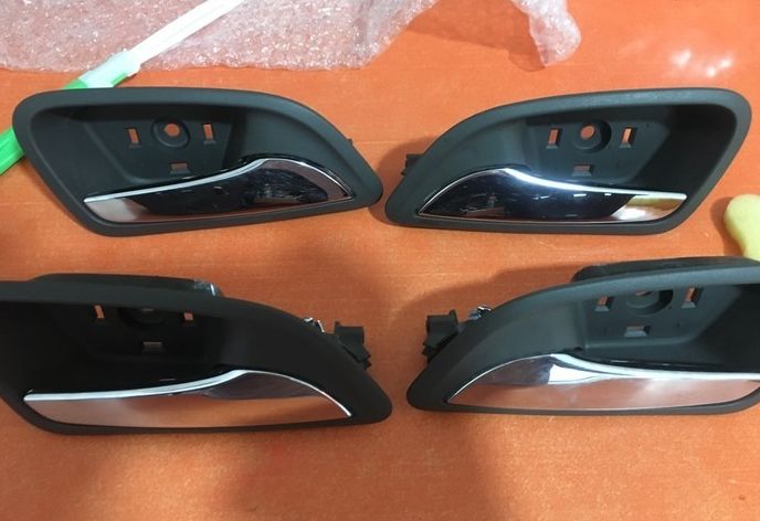

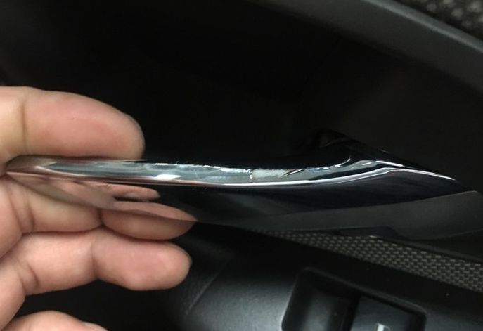

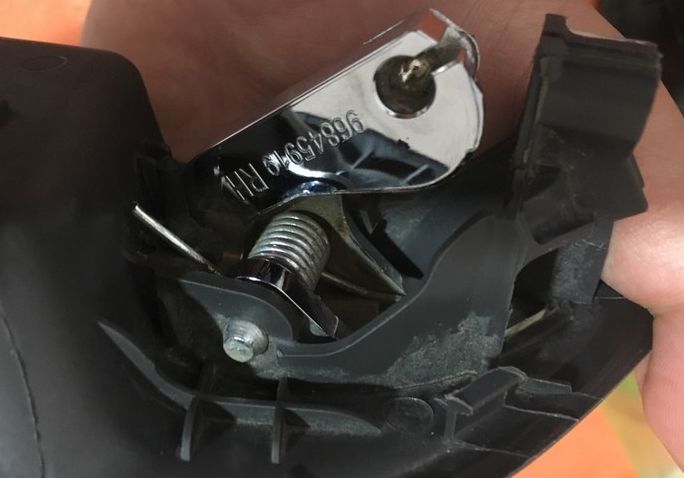

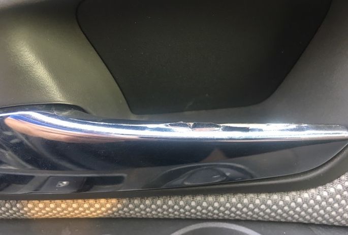

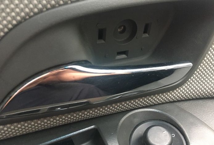

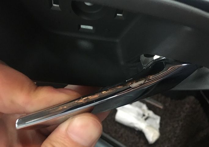

这不今天闲着没事,开车出来准备搞点事情做!车内的门拉手,外边包裹的镀铬都爆开了。从车内开门的时候会剌手了。由于一直买不到原厂件就一直没换!某宝的买过几次也全退货了!都不合格质量!这是前些日子在二手平台淘来的原车拆件!

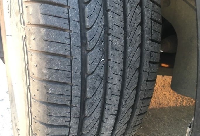

陪我走过春夏秋冬的固特异安乘轮胎!对的选择总是会给你不一样的体验!记得当初泡论坛选轮胎的时候真是各种问题!都说米其林好,但是米其林太软,而且据说补过之后静音效果就会下降很大,马牌轮胎主打操控还是比较适合科鲁兹的!再后来的巧合下我选择了固特异轮胎系列的安乘轮胎。后来发现通用旗下都在用固特异轮胎!
固特异安乘轮胎拥有固特异旗下众多科技技术加身!最棒的当属雨天湿地里的操控体验!再有就是静音方面!
春季是一个多雨的季节。今年的雨还是挺多的。前几天回老家刚好赶上下雨,高速公路上雨天行车最怕的就是打滑跟刹车!
固特异安乘轮胎的表显可以说是让我打开眼界!除了需要开雨刷器就感觉行驶过程并没有感觉雨天路滑或是刹车距离变长这些情况。真有种雨天穿雨鞋的感觉!还真是不一样的性能不一样的感受!
固特异安乘轮胎的特殊配方加上沟槽花纹对于雨天情况的特殊设计!增加了轮胎的抓地力跟排水性!
十年的老伙计!风采依旧!驾驶感很不错!

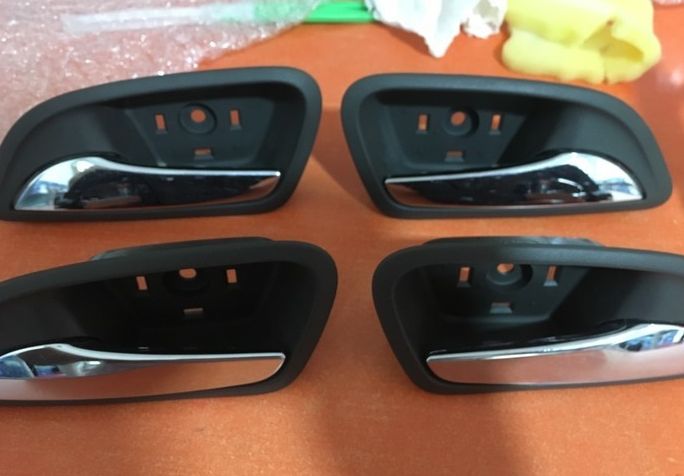

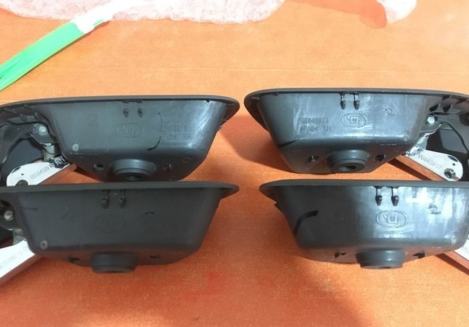

买了四个全车的!价格还可以,最重要的是原厂的质量!

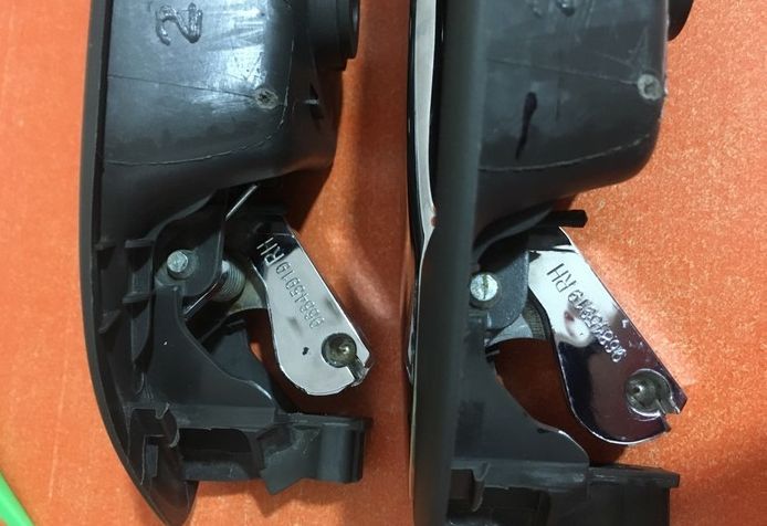

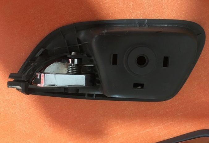

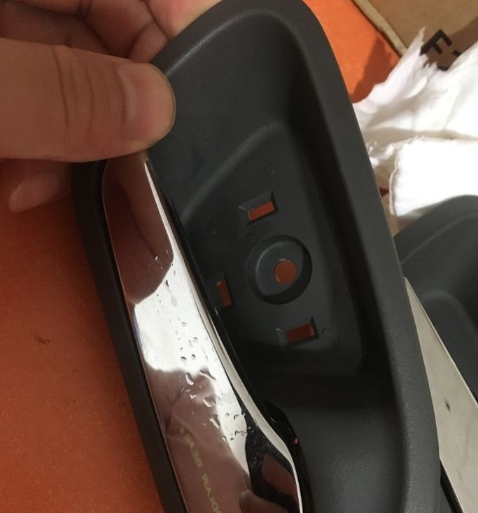

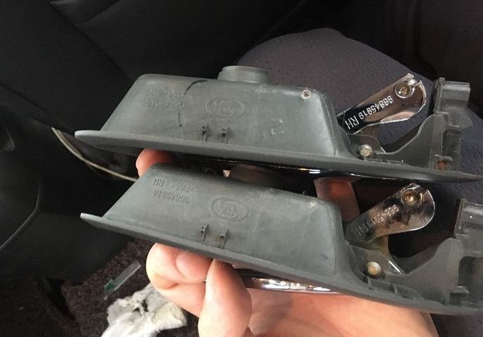

检查了一下确定是原厂配件,随处可见的GM跟编码!
喷酒精,不放过任何角落!毕竟装车后就不拿下来了!
这个东西分左右不分前后!

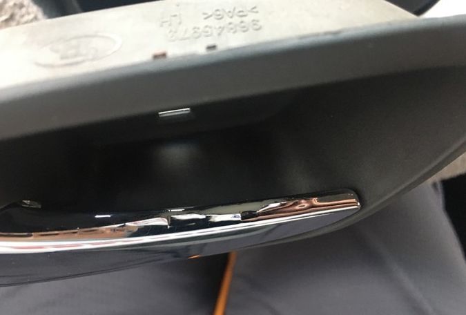

镀铬处的编码!

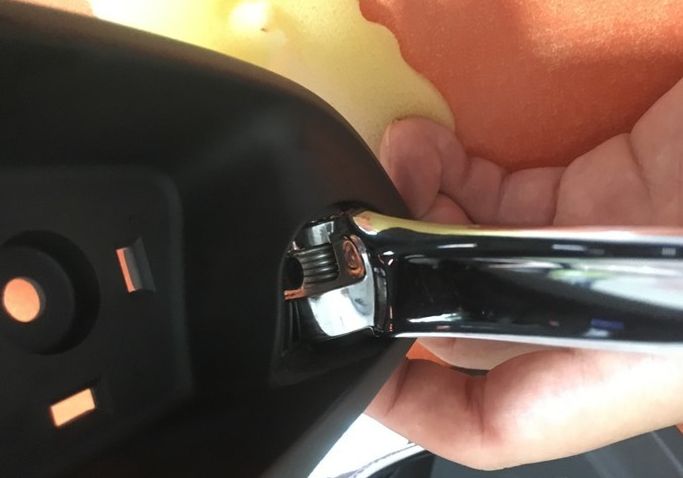

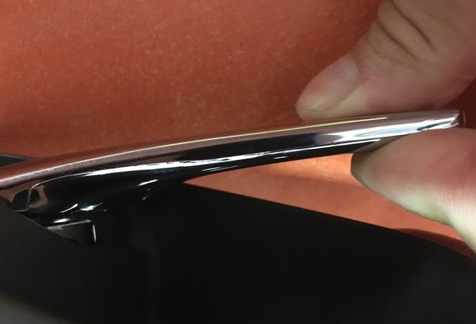

这个拆车的镀铬完好!
原车的质感就是不一样!某宝的太差了。
可以说是犄角旮旯全擦一遍!
主驾驶位置坏的最为严重。我通过论坛发现出现这个问题的多半都是13款科鲁兹。
按说这种配件都不会坏!一批质量问题配件!

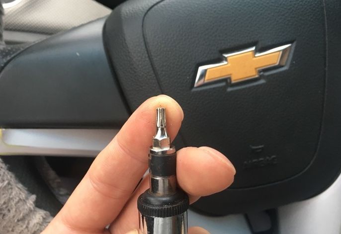

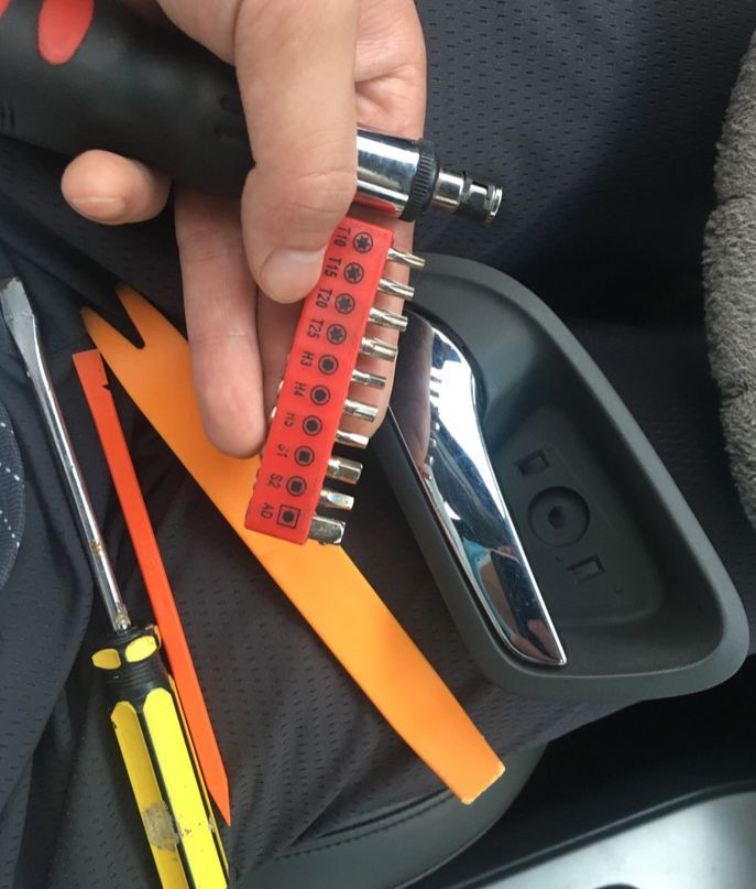

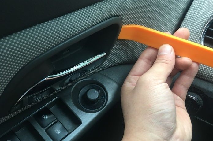

准备工具翘板,一直螺丝刀,再加上T20螺丝刀!

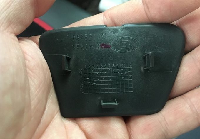

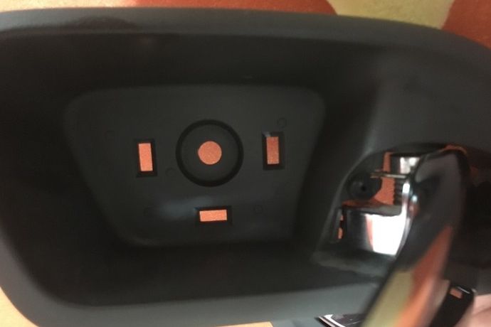

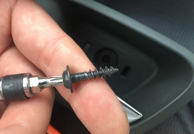

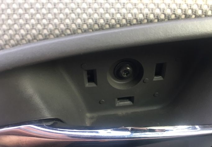

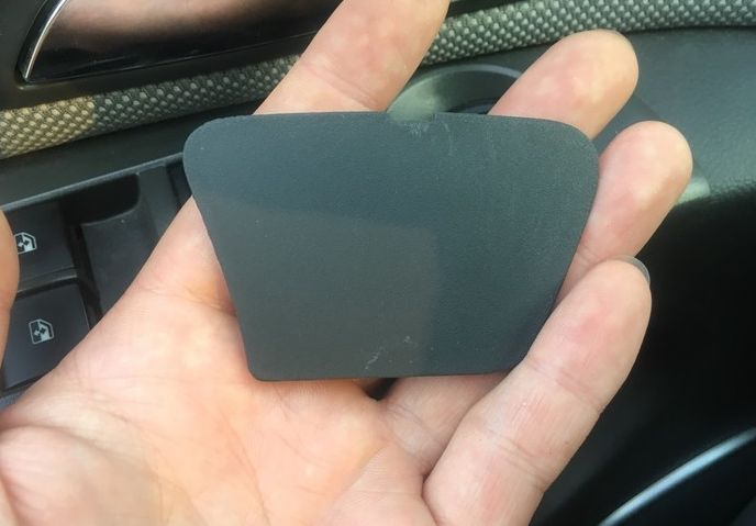

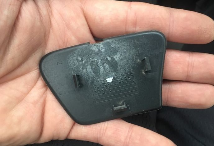

首先撬下拉手内部的盖板!盖板里边有一颗t20的螺丝!拆下螺丝就是各种撬!
这就是撬下盖板的样子!漏出一颗t20螺丝!

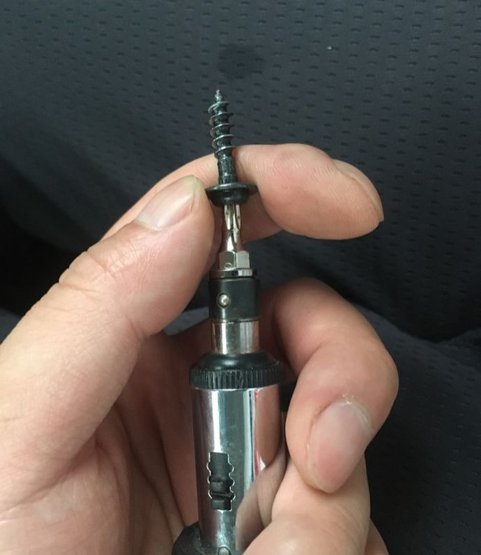

找好替换的配件开始拆螺丝!
这就是t20螺丝刀!
拆下来的螺丝!

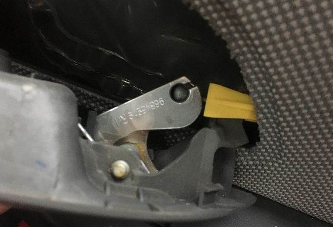

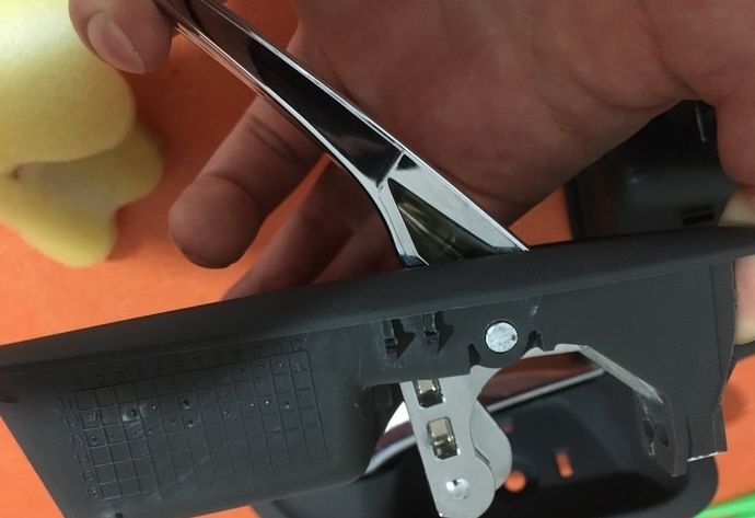

先撬这个位置,这个位置的卡子最小,容易松动!

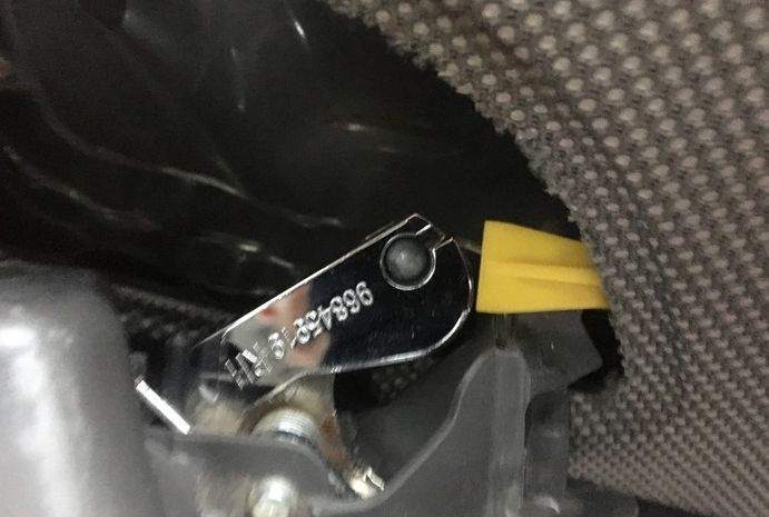

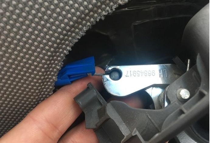

拆开后就可以看到卡在拉手上的开门拉线!

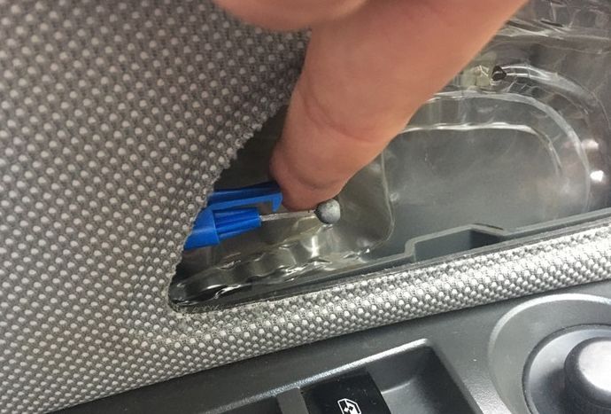

图中蓝色的塑料配件有一个旋转功能!在拆拉手的时候需要选择一下才能取出拉线头!安装复位后同样需要选择一下那个蓝色的塑料配件!可以说是一个锁止拉线与拉手链接的功能!

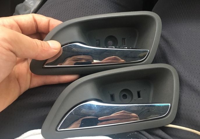

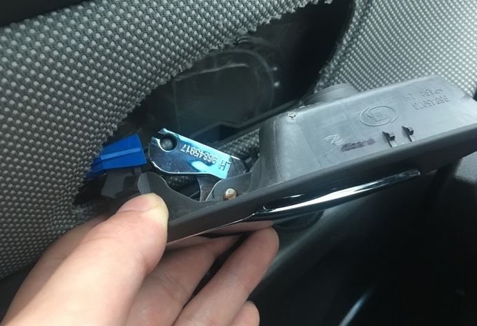

拆下来的原车拉手!哎
对比一下!一模一样!
替换新的拉手,装好拉线!选择锁止卡子!最后就是装到门板上了,这个需要暴力施工!
每个角度的卡子都卡紧!一个拉手四个卡扣!

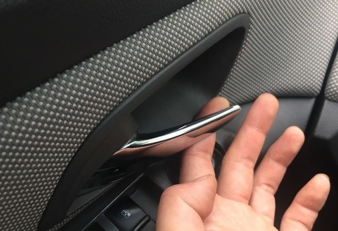

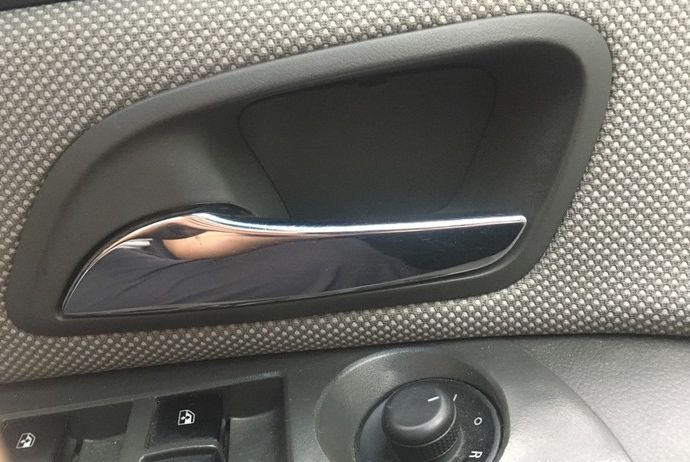

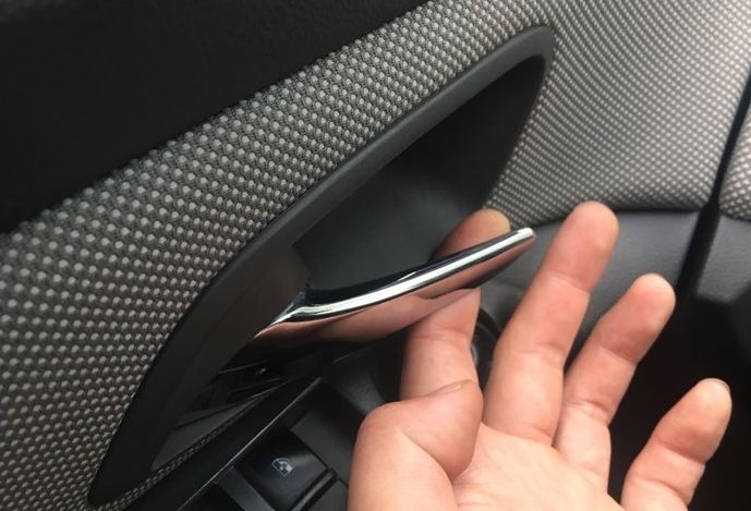

后装回拉手盖板算是更换完成!经测试完美恢复正常!

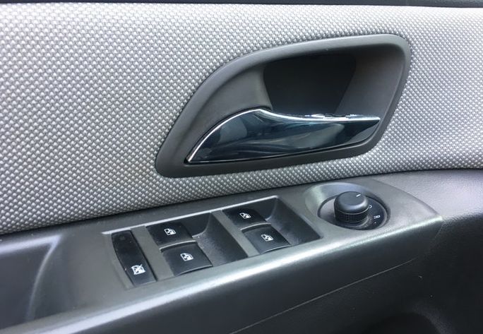

看看更换完新拉手的样子!完美!不在担心剌手的情况了。往往一个小的配件可以解决困扰自己很久的问题!

对比一下。编码,GM标都一样!
