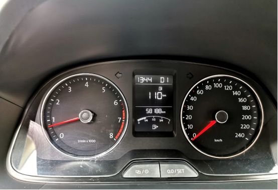

春节的时候,再次开着朗逸返乡过年,过完年回来,算一算里程,已经离上次保养间隔了11个月和10128公里,也该进行保养了,也是朗逸买回来后第七年、总行驶里程58000多公里的第七次保养。

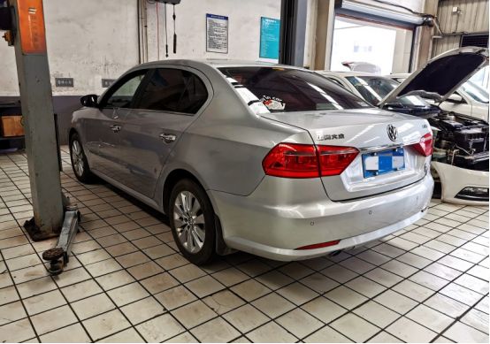

这次保养选择了到4S店去做保养。
提前和店里预约好,在预约的时间内来到了店内保养车辆接收处,办理了交接手续。
记录下保养里程,上一次保养是去年的4月份,距上次保养已经有11个月,里程行驶了10218KM。

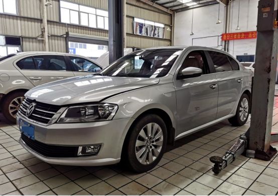

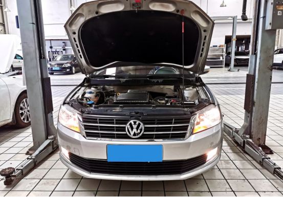

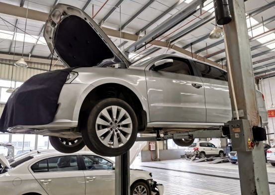

办理好手续,师傅将车子开到车间内,停在维保工位。

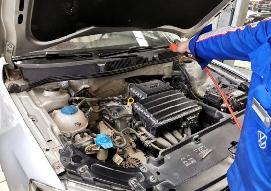

发动机仓盖打开,准备开始保养。
给朗逸套好工作围裙,保护好漆面。

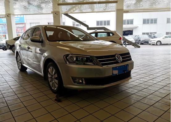

上升降台,朗逸腾空而起。

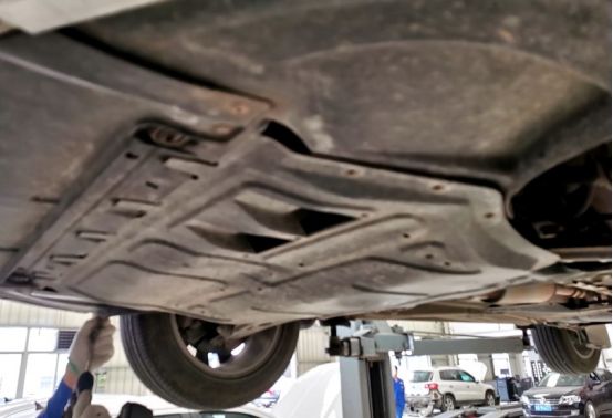

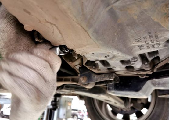

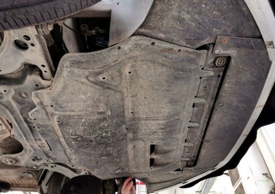

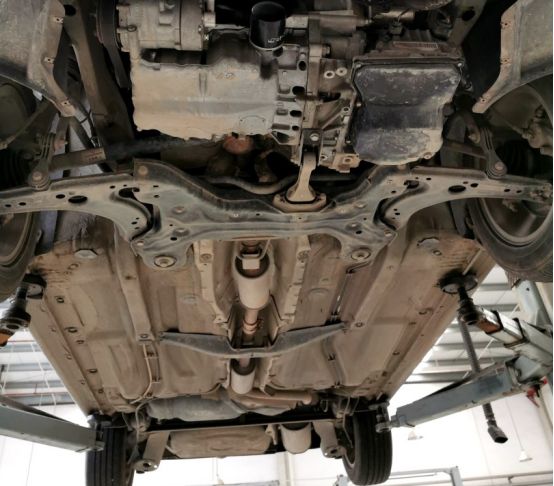

拆发动机护板,检查了一下,平时用车比较小心,发动机护板完好无损。
底盘检查一下,除了有一些年代感之外,其他的状况都比较好,没有磕碰,也没有损坏。

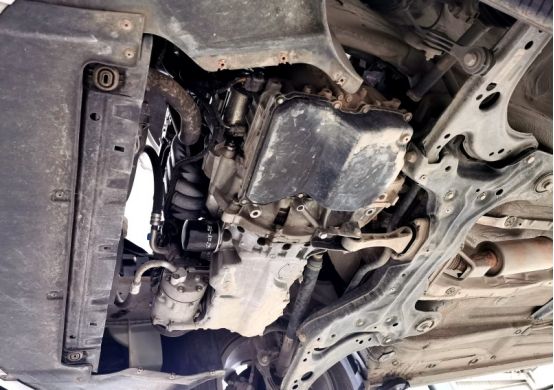

拆掉发动机护板后的样子,心脏就在这里了。

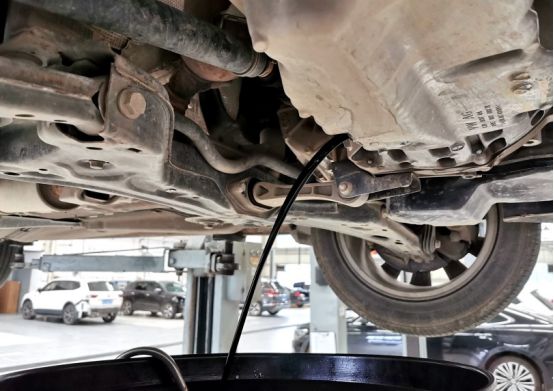

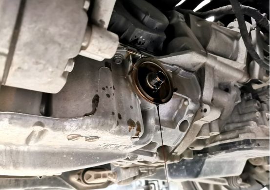

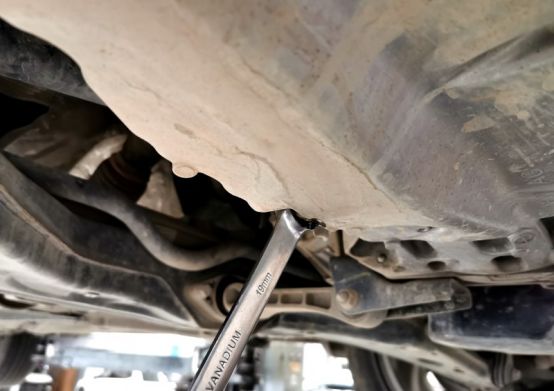

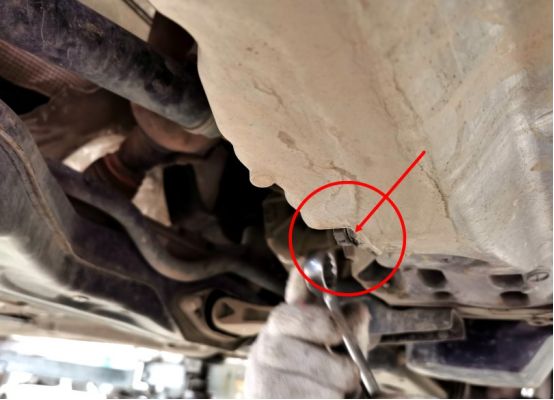

接下来拆油封螺丝,改款后的朗逸放机油孔在底部位置, 所以要先车子升起来,从下面拧开油封螺丝放油。
师傅很小心的拧螺丝。
放出来的机油非常黑,也确实该换了。
放完机油后,更换新的油封螺丝。
师傅讲,机油在使用过程中温度会很高,担心时间久了,重复使用会有漏油的情况发生,所以建议更换油封螺丝,然后我每次保养都会更换新的油封螺丝。

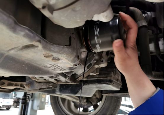

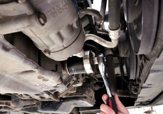

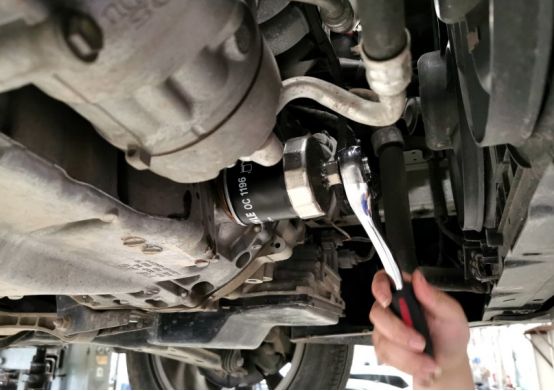

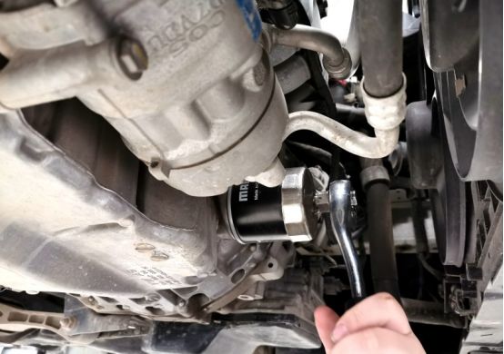

接下来拆机油滤芯,之前一直是在网上自己买的滤芯,便宜又实惠。
拆机油滤芯也会有残留的机油,也要放干净。
将残留的机油全部放干净。

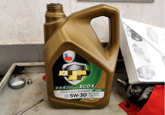

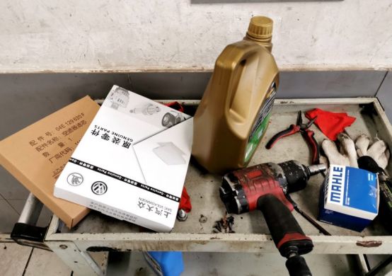

这次要更换的配件,机油和机油滤芯是我自己带来的。
把新的机油滤芯装上去。
用专用的扳手拧紧。

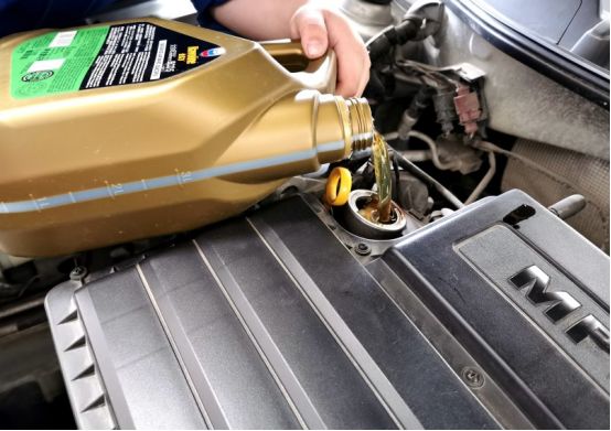

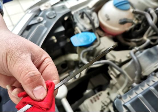

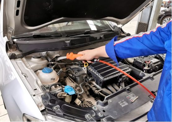

从机油添加口加注新的机油。
整桶4L的机油全部加进去,检查一下机油刻度,刚刚好。
从首保开始,一直用全合成机油。

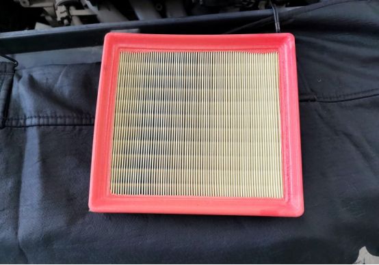

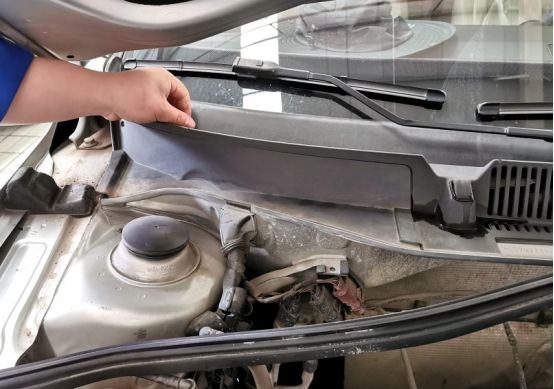

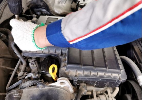

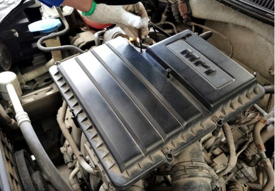

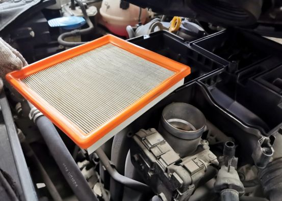

接下来拆发动机盖子,更换发动机空气滤芯。

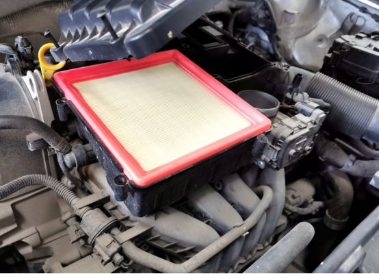

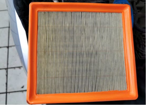

取出发动机的空气滤芯。
滤芯内部很多细小的灰尘,吹一吹还是可以继续使用,想想开了一年多了,直接换新的算了。
新滤芯,看着就舒服。
将滤芯装回去。
锁好保护盖。

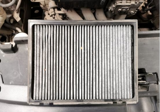

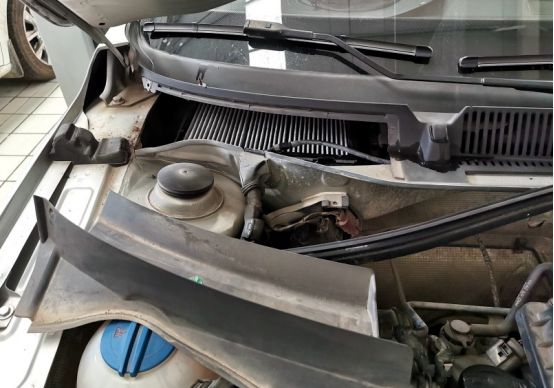

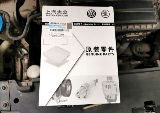

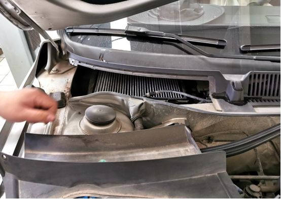

接下来更换空调滤芯,朗逸的空调滤芯的位置在副驾驶位前方,拆装其实很简单。
拆出来的空调滤芯已经很脏了。
更换新的滤芯。
新滤芯,因为空调滤芯直接影响到车内的空气质量,用时间久了可能会有霉味、过滤不彻底等情况发生,所以我建议每年至少要更换一次。
装回新的空调滤芯。
锁紧螺丝,完工。

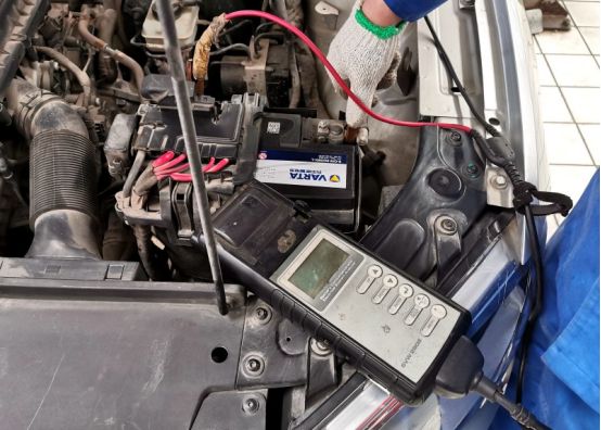

接下测试蓄电池的状况,因为是去年刚换的新电瓶,测试结果非常好。

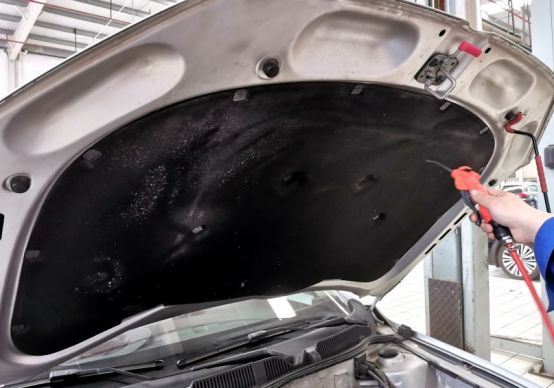

保养完,将发动机合内的灰尘吹一吹,清理掉灰尘。
周围都吹一吹。
隔音隔热棉也很脏了,也吹一吹。

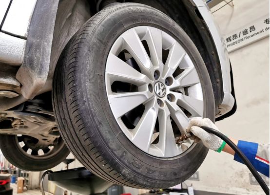

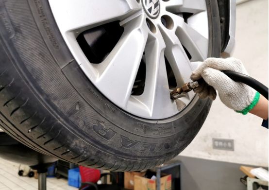

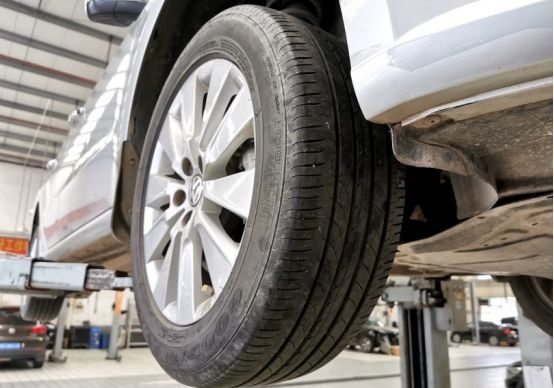

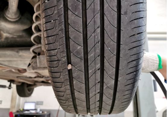

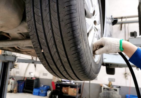

接下来检查轮胎,轮胎做为车辆很重要的一项消耗品,不仅是在保养的时候做好重点检查,其实在日常用车过程中也应该要做好保养和检查。平常用车时要定期检查胎压是否合格、检查是否有扎钉子、清理轮胎沟槽里的石子、检查磨损程试等等。

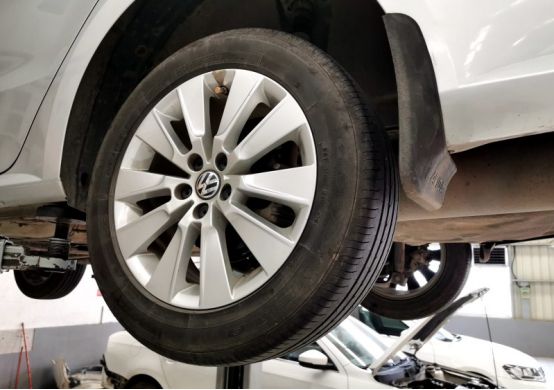

加胎压到2.5。很喜欢固特异轮胎的侧边设计,侧边要高出轮毂大概0 .5CM,这样可以很好的保护轮毂不被马路牙子或者台阶什么的刮伤。
固特异御乘轮胎的表面花纹是不对称式的设计,沟槽也很宽大,这样,开起来就比较安静,天或者湿滑路面排水就很快速,提升了抓地能力,制动也就更灵敏了,所以,我是觉得这套固特异御乘开起来要比之前的邓禄普舒服多了。
轮胎里卡了一个小石子,马上清理掉,平常用车过程中,我们也要做好检查,从轮胎花纹磨损程度来看,这套轮胎已更换有4年多,开了40000公了,耐用性非常不错哦。
四个轮胎都要加满气,胎压要加到一致。

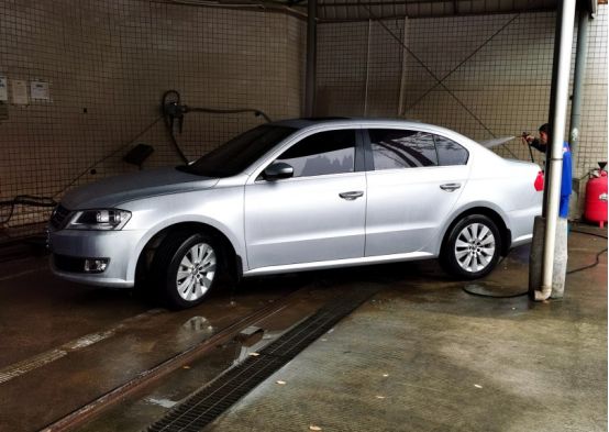

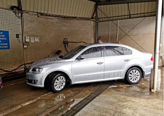

保养完,蹭一下店内的免费洗车。
洗干净后的朗逸,精神多了。
